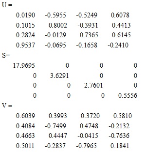

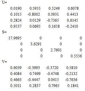

例1:给定4×4的方阵,分别用MATLAB和本软件计算SVD结果:
本软件SVD计算结果:
MATLAB的SVD计算结果:
上述两个软件计算结果均满足U’*U=I(单位矩阵),V’*V=I(单位矩阵),U’*A*V=S。但是两个方法计算的U和V不同,存在符号差异,这也说明U和V不是唯一的。

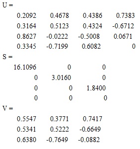

例2:给定4×3矩阵A,计算SVD
本软件SVD计算结果:
MATLAB计算结果:

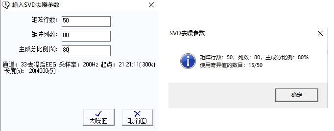

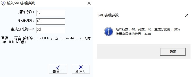

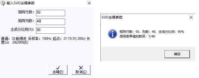

SVD去噪软件操作,对于当前信号,建立上述矩阵,使用SVD算法选取足够的主要成分,进行去噪处理。
菜单操作:《处理》→ 奇异值分解(SVD)去噪》,弹出对话框,要求用户输入矩阵行数和列数(范围3-100),以及主要成分的百分比(范围0-100)。主成分比例越大去噪后信号越接近原信号。

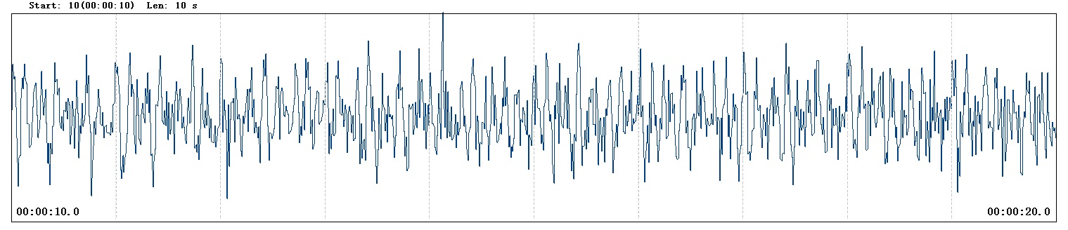

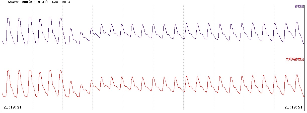

Δ一段脉搏波去噪例子
在弹出的奇异值分解(SVD)去噪参数设置对话框(下图左)中,点击“去噪”按钮后,开始对当前通道当前显示段信号进行滤波去噪处理,在完成处理计算后出现对话框(下图右),其中显示在进行去噪处理时使用的主成分个数。矩阵行数×列数(记为N)是处理信号的最大样点数,如果显示信号的样点数大于N则只处理前N点,如果显示信号的样点数小于N则补零到N点后进行处理。行数和列数的取值范围在[3,100]之间。主成分比例(%)是一个百分数,取值范围在(0,100)之间,它决定使用奇异值的个数,主成分比例越小使用的奇异值个数就越少,对数据压缩来说压缩比就越大,对信号去噪来说去噪后信号波形与原波形差异就越大。

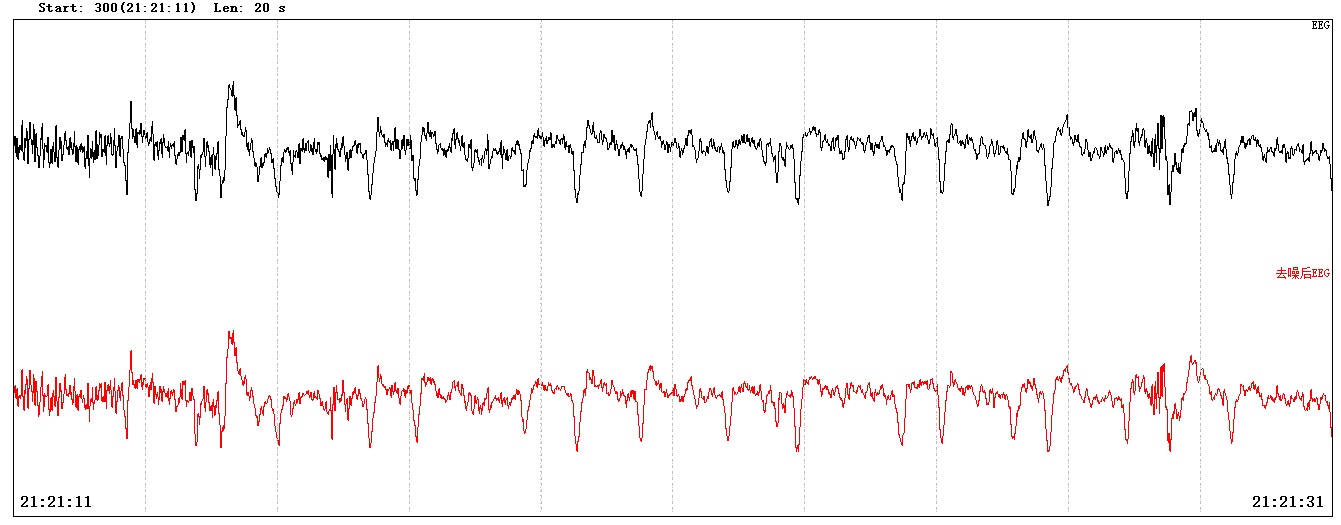

Δ一段脑电SVD去噪例子

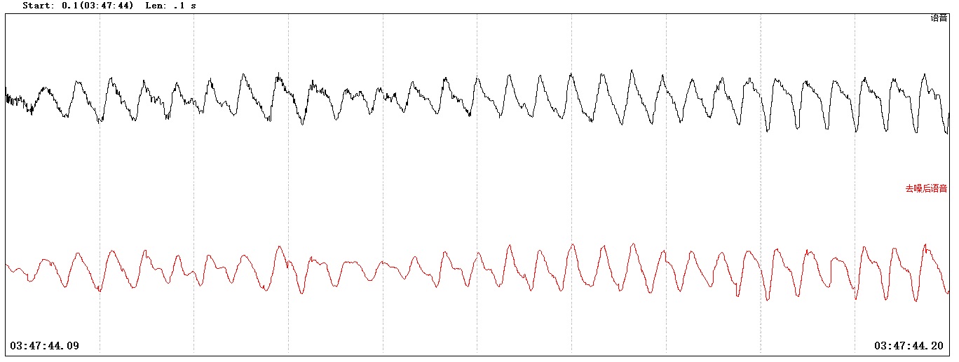

Δ一段语音SVD去噪例子

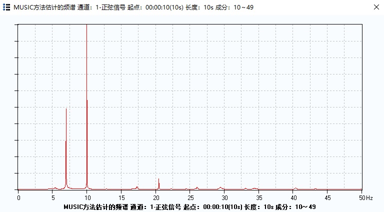

(4)MUSIC谱估计
多信号分类法(multiple signal classification, MUSIC)估计正弦信号频率。参考文献:
[1] Schmidt R O. Multiple emitter location and signal parameter estimation. IEEE Trans. Antennas Propag., 1986, 33:347-366.
[2] 胡广书 编著. 数字信号处理 理论、算法与实现[M]. 北京 清华大学出版社,2003年8月第2版,第566-570页. 公式(12.10.23).

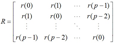

已知信号序列x(t),t=0,1, …, N-1,计算其自相关函数序列r(i),i=0,1, …, p-1,例如p=50。构建自相关矩阵:
计算该矩阵的特征向量Vi和特征值si,且按特征值由大到小排列。

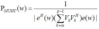

令e(w)为:
指定m,0<m<p,用以下公式计算MUSIC频谱估计:
以下是两个正弦信号与白噪声叠加的结果:
由此可看出,信号中包含频率为7Hz和10Hz两个正弦信号。这里使用的自相关函数估计值为r(0) ~ r(49),估计结果和成分(这里选择为10~49)的选择有较大关系。
