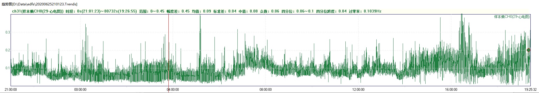

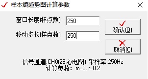

以一个记录长度为22小时25分钟的心电信号(采样率为250Hz)为例,计算整个时间段的逐段样本熵,产生样本熵趋势图序列,显示在趋势图的最后一个通道(第31通道)。菜单操作:《分析》→《样本熵趋势图》,出现如下对话框,要求用户输入滑动数据窗口长度以及滑动步长(点数),
输入窗口长度为250点,移动步长为250点,也就是每一秒计算一个样本熵参数,得到如下样本熵趋势图。

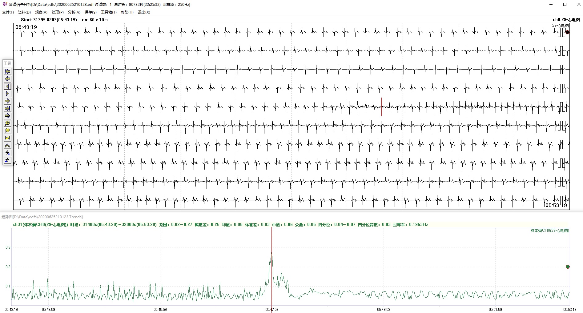

将局部展开观察原始信号和样本熵的对应关系,如下图所示,波形显示10分钟信号(10行,每行60秒),下面的样本熵趋势图与这段信号对应。
从样本熵趋势图可以观察到对应的信号波形,样本熵增大,信号的复杂度是如何表现的。

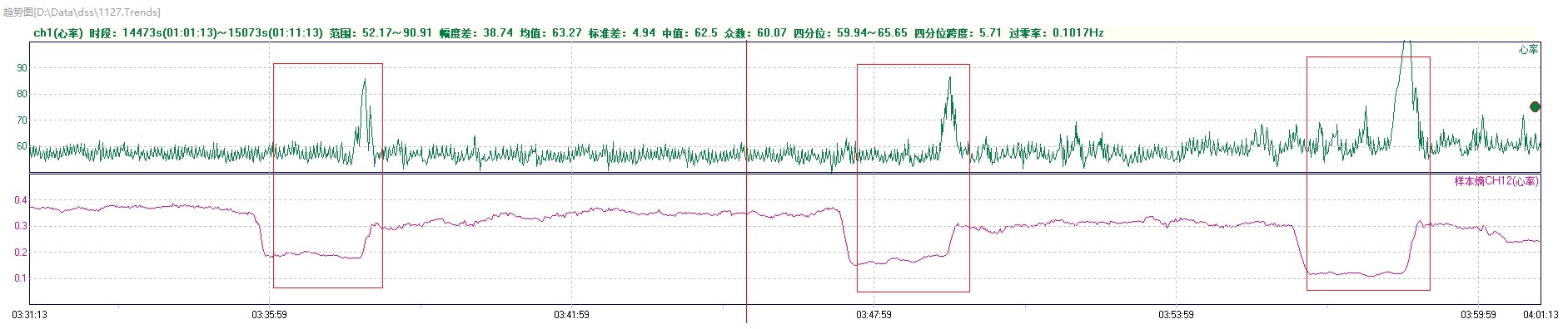

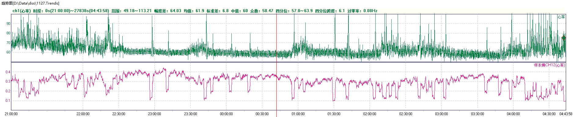

以下是心率趋势图及其样本熵序列,心率的采样率为5Hz,滑动窗口长度为120秒(600点),移动步长也是1秒(5个点)。
将趋势图展开,可以从更细节的角度看到心率变化与样本熵变化之间的关系。如下图所示,是30分钟的一段心率及其对应的样本熵趋势图,不规则的高频波动导致样本熵较大,而心率的大幅升降,使得样本熵下降。由于滑动窗口的原因使得样本熵的降低显得提前。
