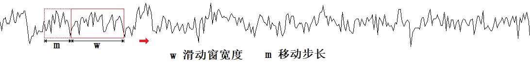

许多随机信号本质上是非平稳的,其功率谱也是随时间变化的。时变功率谱分析(或称动态功率谱分析)旨在构造一种时间和频率的联合密度函数,以揭示信号中所含的频率分量随时间变化的特性,是由时间、频率和功率构成的三维图,体现功率谱随时间的变化情况,如x轴代表频率、y轴代表时间、z轴代表功率。时变功率谱估计的常用方法是短时傅里叶变换(Short Time Fourier Transform,STFT),假设信号是短时平稳的(或曰准平稳的—Quasi-Stationary),在信号中建立一个较短的时间滑动窗口,每滑动一次用FFT计算一次窗口内信号的功率谱,得到随时间变化的功率谱。滑动窗口的长度和移动步长需要用户根据信号的特点来确定,滑动窗内数据可以乘以一个窗函数,如汉宁窗(Hanning窗)。Wigner-Ville分布、希尔伯特黄变换和小波变换亦可用于信号的时频分析。

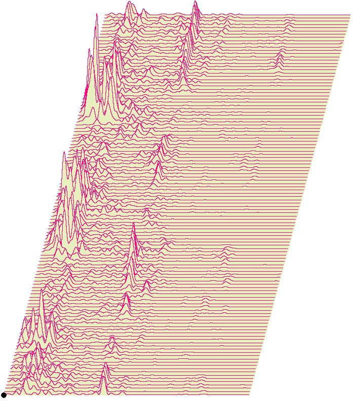

时变功率谱(谱图)通常用三维图形显示,x轴代表频率,y轴代表时间,z轴代表功率;也可以用图像显示,x轴代表频率,y轴代表时间,颜色表示功率。

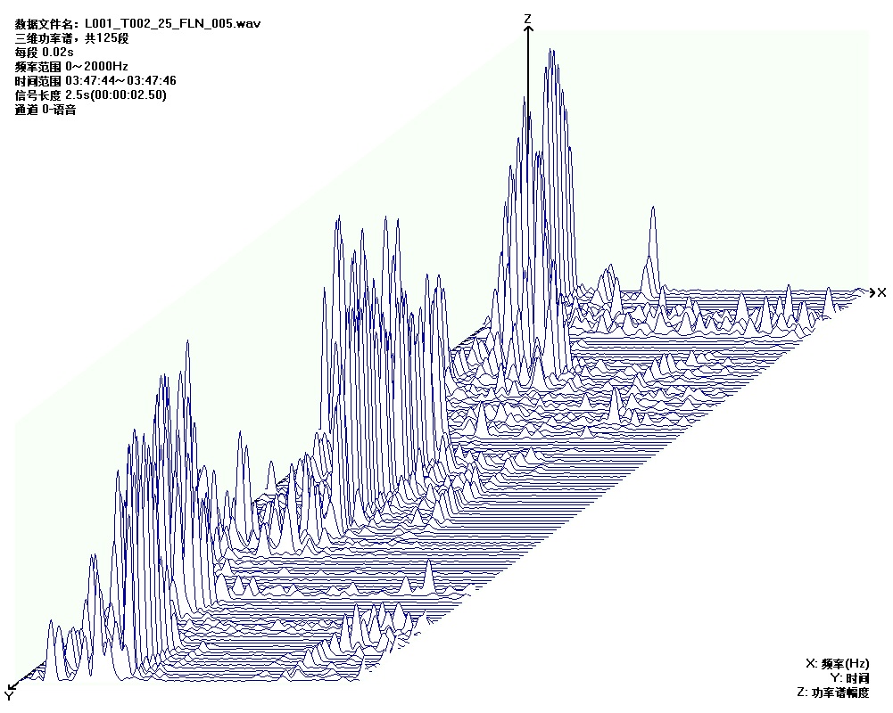

(1)三维功率谱图形
菜单操作:《分析》→《通用分析》→《三维功率谱图》,出现对话框,输入分段长度,对当前通道显示段信号进行动态功率谱估计。

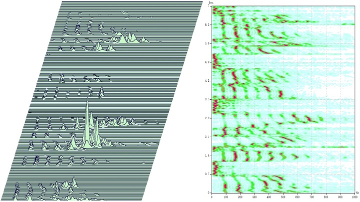

(2)时变功率谱计算及显示

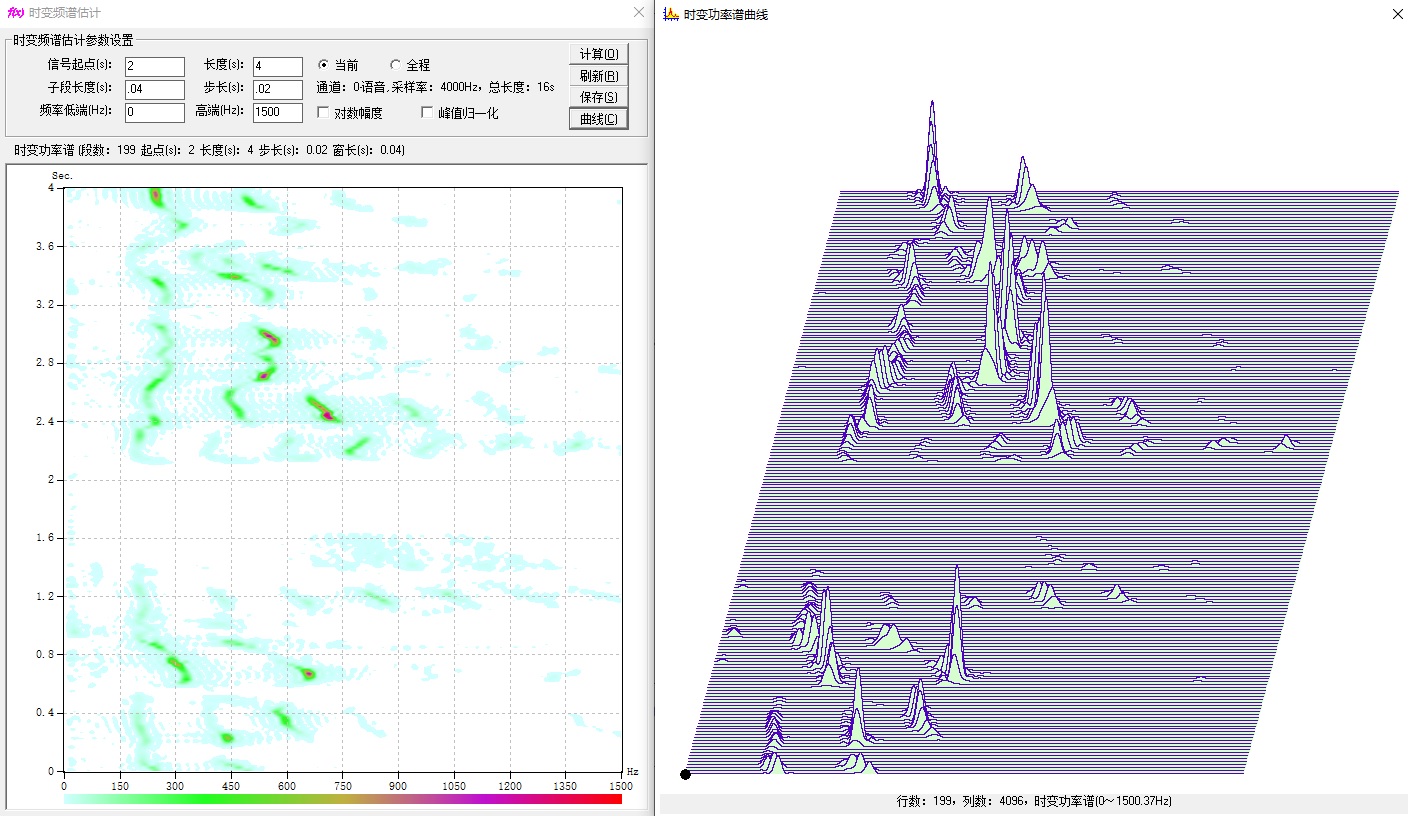

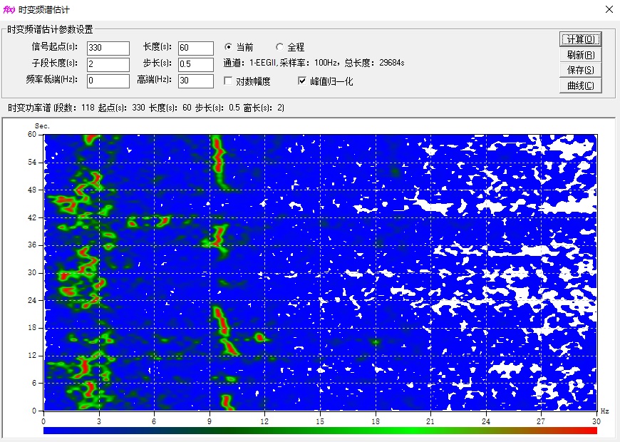

菜单操作:《分析》→《通用分析》→《时变频谱图》,出现如下对话框,可设置计算和显示参数。动态功率谱以图像形式表示,幅度用颜色表示,x轴代表频率,y轴代表时间。
点击上述对话框中的“曲线”按钮,显示用三维曲线表示的动态功率谱。

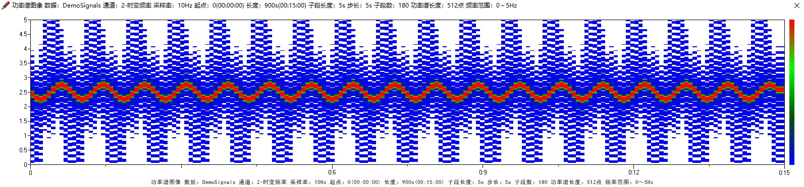

(3)时变功率谱图像
菜单操作:在信号波形显示框外左边或者右边点击鼠标右键弹出菜单,选择其中《时变功率谱图像》,要求用户输入分段长度和移动步长,对当前显示段信号进行动态谱估计,其结果用图像形式显示。

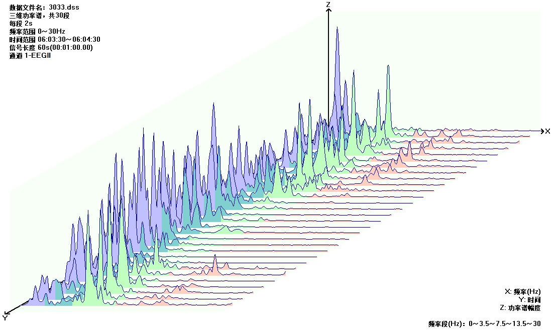

(4)趋势图动态功率谱
趋势图中显示段数据动态谱估计。在选定的趋势图通道中点击鼠标右键弹出菜单,选择《三维功率谱》菜单项,要求用户输入每个分段的长度,确认之后计算动态谱。

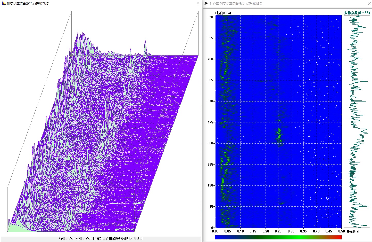

(5)心率呼吸频段动态功率谱及安静指数

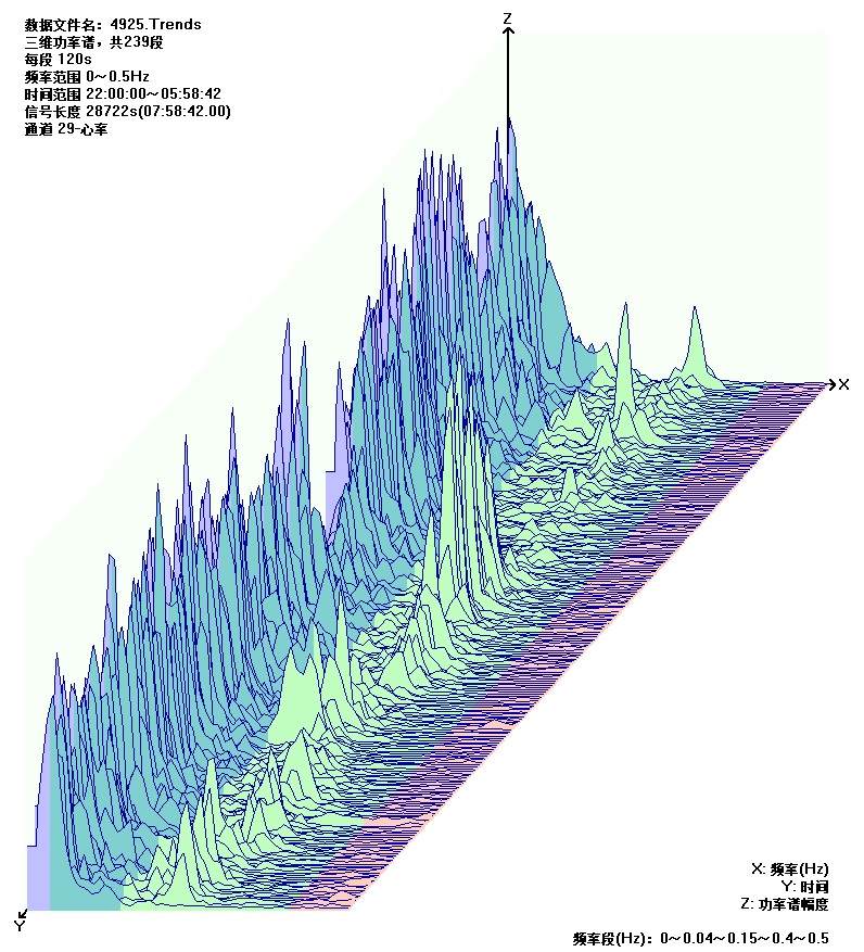

如果趋势图中存在心率或者心动周期通道,则可以对心动周期(或者心率)在呼吸频率段进行动态谱估计,计算是针对整个心率(或心动周期)趋势全程进行的。操作:在趋势图中,选中心率通道(ch=1)或者心动周期通道(ch=2),在趋势图波形中点击鼠标右键,弹出菜单,选择其中菜单项:《心率与心动周期》→ 《时变功率谱(呼吸频率段)》,出现如下动态谱图形,左边是三维图形表示的心率功率谱随时间的变化,右边是图像形式显示的心率功率谱随时间的变化情况,最右边是呼吸在心率中的调制程度曲线,对应着个体的安静程度。

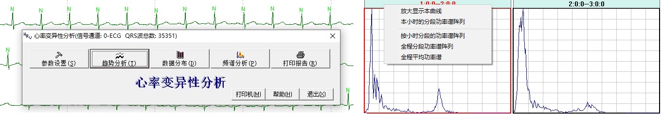

(6)心率变异性动态谱分析

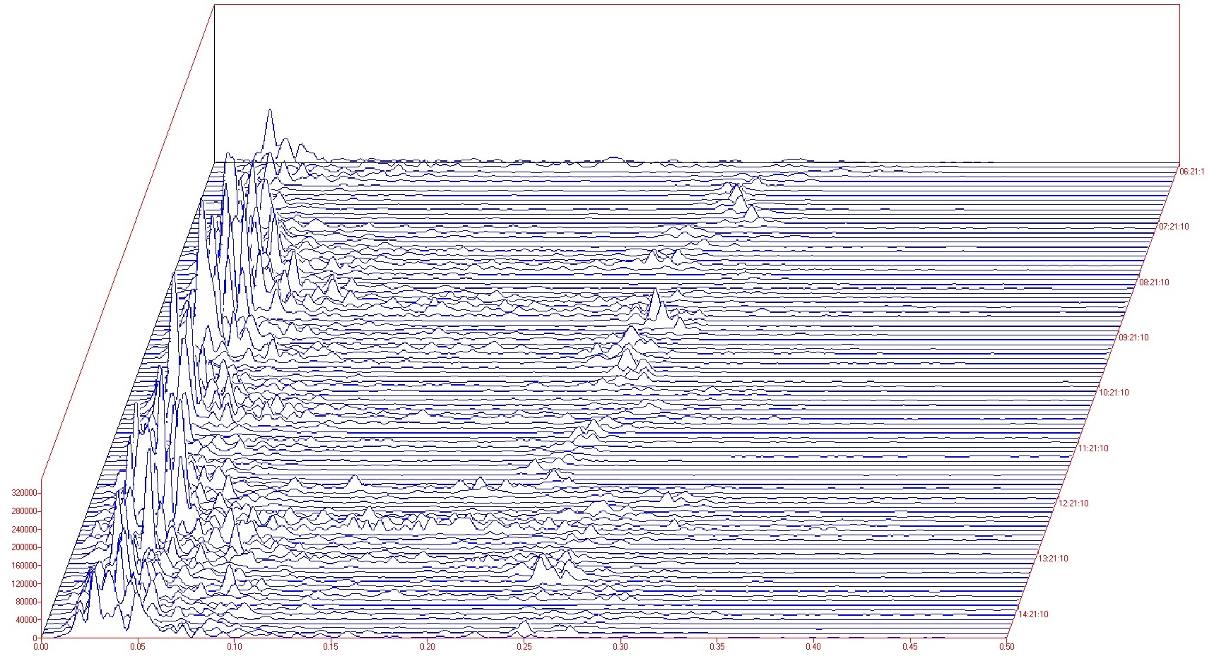

心率变异性(HRV)频谱分析中,每5分钟一段的心率动态功率谱三维显示曲线。选定心电通道或者脉搏波通道,且在该通道上存在波峰检测结果,那么就可以进行心率变异性分析。菜单操作:《分析》→ 《心率变异性分析》→ 《HRV分析》。出现如下对话框,点击其中“频谱分析”按钮,出现按每小时一段的功率谱曲线。鼠标右键点击每条功率谱曲线上顶部时间段标识(淡蓝色),弹出菜单,选择《全程分段功率谱阵列》菜单项,计算并显示每5分钟一段的动态功率谱图形。
