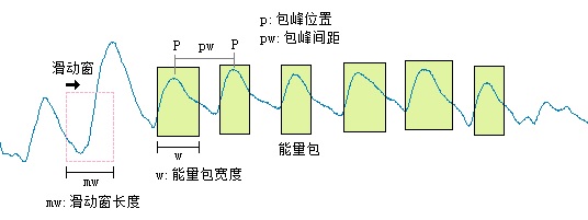

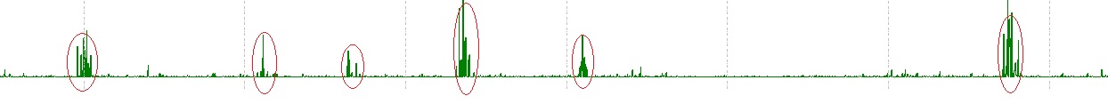

在信号时间序列中,经常遇到的情况是,幅度变化较大的和幅度变化较小的信号段交替出现,有时呈现准周期性,信号幅度变化较大的时段经过绝对积分后就是一个向上凸起的鼓包,幅度变化较小的就变得相对平坦,我们把这种鼓包叫做能量包。心电QRS波,脉搏波、呼吸波、语音、鼾声、体动、加速度等信号经过适当的积分变换都可以产生能量包。
以脉搏波为例说明能量包的形态,表达能量包的参数有包峰位置、包峰间距,包峰宽度。能量包也可以叫做事件段,是在信号中具有特殊意义的一系列小段信号。

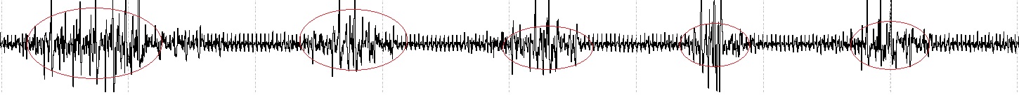

其他包含能量包的信号举例

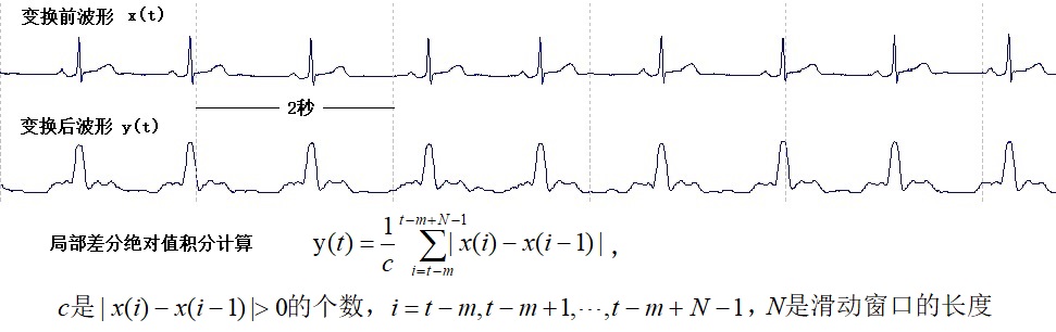

(2.1)以下是一段心电信号通过局部积分变换前后的波形,变换后的信号更加突出心电QRS波群的能量包,便于进一步进行能量包检测。变换时滑动窗口的长度为0.1秒,N是滑动窗口长度,m=N/2。

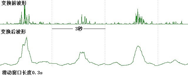

(2.2)以下是一段Snore信号的局部积分变换前后波形,滑动窗口长度0.3s。

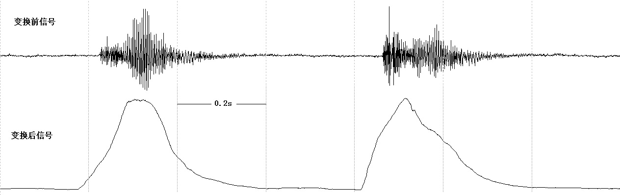

(2.3)以下是一段声音信号的局部积分前后波形,滑动窗口长度为0.1s,信号采样率为11025Hz。

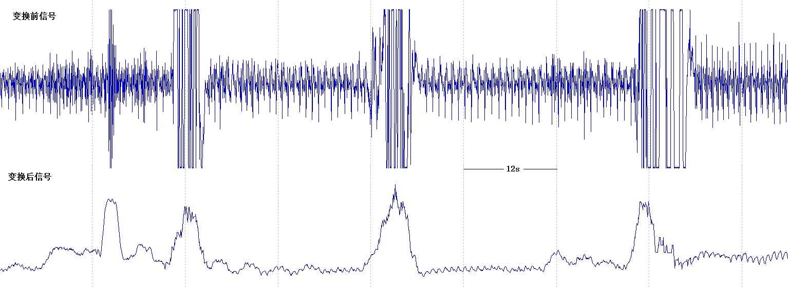

(2.4)以下是一段体动信号的局部积分变换前后波形,滑动窗口长度为2s,采样率为100Hz。

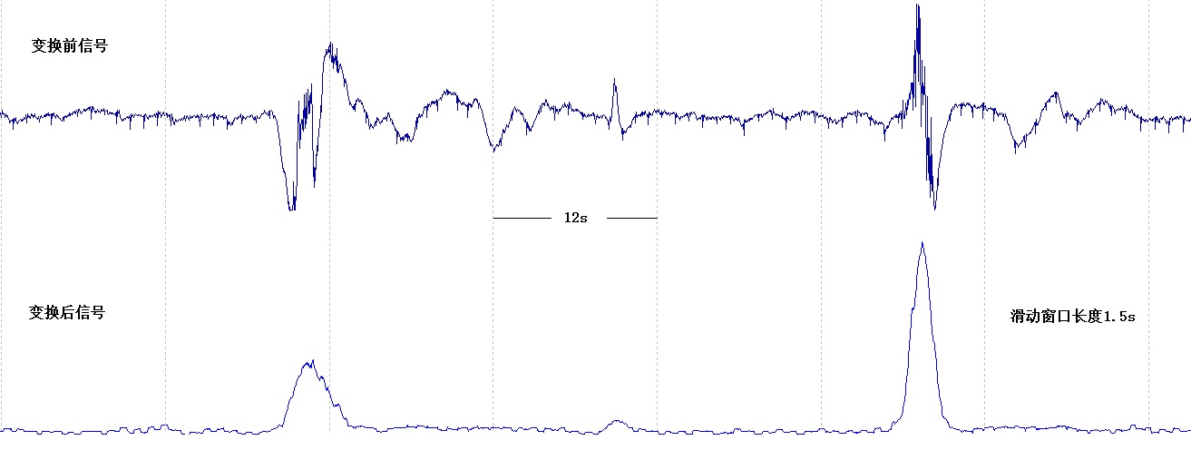

(2.5)以下是腿动信号的局部积分变换前后波形,滑动窗口长度为1.5s,采样率100Hz。

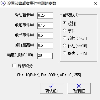

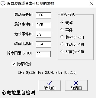

根据信号的特点,通过设置合适的参数来检测信号中的能量包(energy envelope)。菜单操作:《分析》→ 《能量包检测》,出现如下对话框,由用户输入合适参数。
能量包检测结果以波峰位置或者事件段标记在波形中,或者在趋势图中体现出来。选择“趋势”将检测结果在趋势图第21通道中显示,选择“体动”认为检测结果是体动并在趋势图中第16通道显示,选择“鼾声”认为检测结果是鼾声并在趋势图第15通中显示。通常心电、脉搏波、呼吸波等这样准周期信号以波峰的形式标记在波形中,而鼾声、体动等这样的能量包检测结果可以在趋势图中表达,声音中的能量包检测结果可以用波形中的事件形式表达。
输入参数需要用户根据信号中能量包的特性来确定,当局部积分选项打上勾时表明在提取能量包之前进行积分变换预处理,并且积分计算时的滑动窗长度为输入值;如果局部积分选项未勾上,则不进行积分预处理且输入滑动窗长度没有意义。
输入幅度门限取值范围为0-100,该门限输入值越大检测出来的能量包个数就越少。根据信号能量包的特点输入能量包检测参数:事件最小长度,事件最大长度,相邻两个事件的极大值之间的最小距离,滑动窗长度,幅度门限,是否进行局部积分预处理,以及检测结果表达形式。例如:
(3.1)对于心电信号可选择如下参数:滑动窗长度0.06s,最短事件长度0.05s,最长事件长度为0.3s,能量包的峰值间距为0.24s,幅度门限为20,进行局部积分预处理,呈现形式为波峰标记,如下图所示。

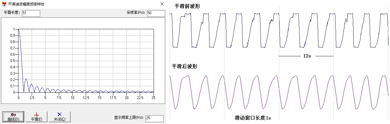

(3.3)对于呼吸波可选择如下参数:滑动窗长度为1s,最短事件长度为1s,最长事件长度为5s,最小峰间距为2s,幅度门限为20,不进行局部积分预处理,以波峰的形式标记检测结果。由于呼吸波的能量包比较明显,不需要进行局部积分预处理,因此滑动窗的长度设置也就无关紧要。但是如果呼吸波出现了饱和情况,则可以先进行平滑预处理。以下是一段饱和呼吸波平滑前后情况,平滑时滑动窗口长度为1秒,信号平滑菜单操作:《处理》→ 《奇数点平均滤波》。

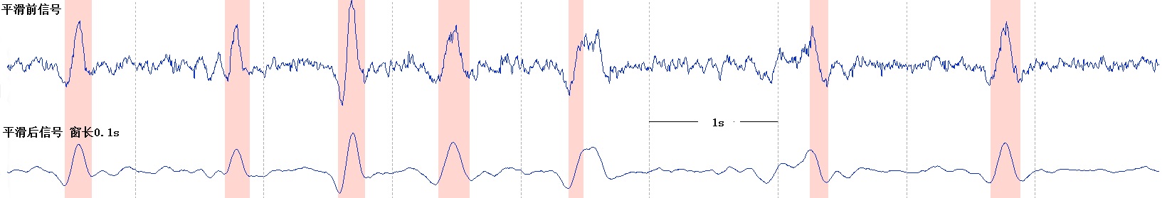

(3.4)脑电信号中眼动(EOG)检测。脑电导联为Fp1,采样率为1000Hz,首先对信号进行平滑,滑动平均长度为0.1秒,然后用平滑后信号通过能量包检测获取眼动(EOG)事件,检测参数设置为:滑动窗长度为0.1s,最短事件长度为0.1s,最长事件长度为0.5s,最小峰间距为0.5s,幅度门限为50,局部积分预处理,以波形中事件的形式标记检测结果,如下图所示。

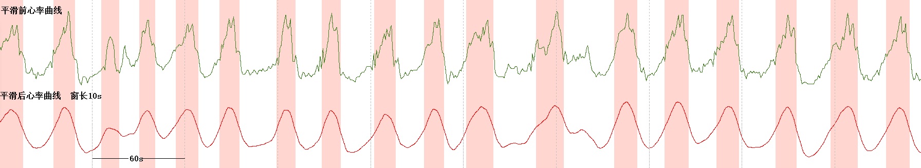

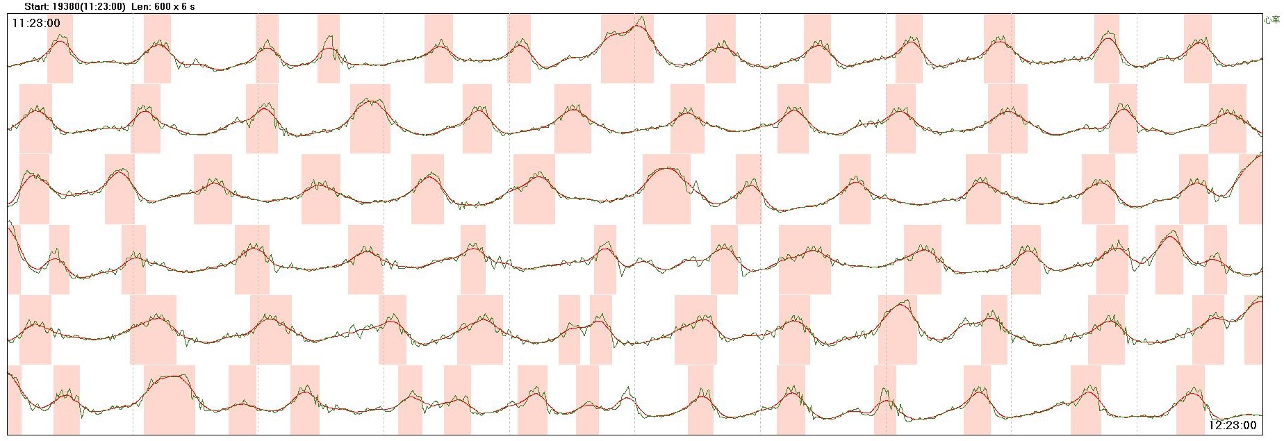

(3.5)心率事件检测:心率的采样速率为5Hz,先对心率进行平滑,平滑窗口长度为10秒(51点),然后对平滑后心率检测能量包,检测参数为:滑动窗口长度10s,最短事件长度10s,最长事件长度120s,相邻事件波峰间隔2s,不进行积分变换,输出结果形式为波形事件,下图是一段实例。
以下是一段长度为一小时的心率波形,其采样率为5Hz,采用6行回绕显示,每行10分钟,平滑前后波形重叠显示在一起,滑动平均窗口长度为10秒(51点)。心率出现的这种起伏是由于在睡眠过程中发生了阻塞性呼吸暂停,一次呼吸暂停对应一次心率的大起伏。

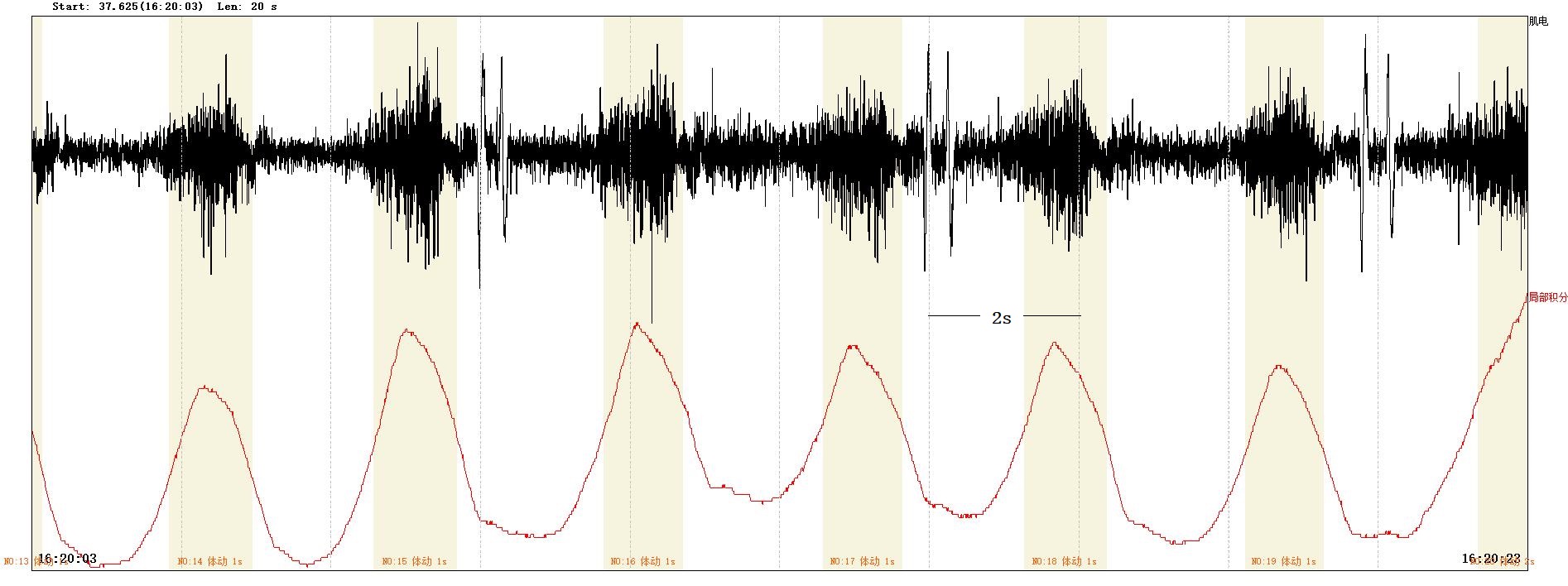

以下现实两路信号,第1路是表面肌电信号,采样率为1000Hz,第2路是表面肌电信号经过处理后得到包络,处理方法是:《处理》→《幅度修剪处理》,弹出对话框选择《局部差分绝对和》后,出现对话框输入滑动窗口长度为1秒,得到包络。基于包络信号,进行能量包检测,以事件形式表达。
