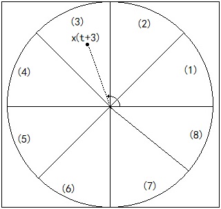

设随机信号序列x(i),i=0, 1, …, N-1,其取值范围是[a1, a2],在矩形区域(x1,y1)-(x2,y2)内绘制数据分布点纹图。以矩形区域为限绘制一个圆,圆心坐标是(x0, y0),x0=(x1+x2)/2,y0=(y1+y2)/2,圆的半径为R,R = MIN((x2-x1)/2, (y2-y1)/2),将圆内分成m各扇形区域,如下图所示。
第i各扇形区域的角度范围是2π/m*(i-1)~2π/m*i,i=1, 2, …, m。
将数据x(t)~x(t+i)的关系在第i个扇形区域内表达,其方法是:以x(t)表示径长r,以x(t+i)表示辐角ai,绘制离散点。

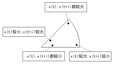

数据对(x(t), x(t+i)),在第i个扇形区域内的点位置为(xp, yp):
将所有的点(t=0, 1, 2, …, N-i-1)绘制完成后,形成数据分布的点纹图。数据点纹图可以将x(t)~x(t+i), i=1, 2, …, m的关系同时显示出来。以下x(t), x(t+i)值的大小在扇形区域中绘制的点位置示意图。

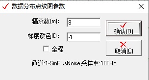

多道信号分析软件,对当前通道信号绘制数据点纹图菜单操作:《分析》→《通用分析》→《数据点纹图》,出现如下对话框:
要求用户输入辐条数,即扇形区域个数,以及梯度颜色ID,使用当前通道全程数据还是使用当前显示段数据绘制图形。

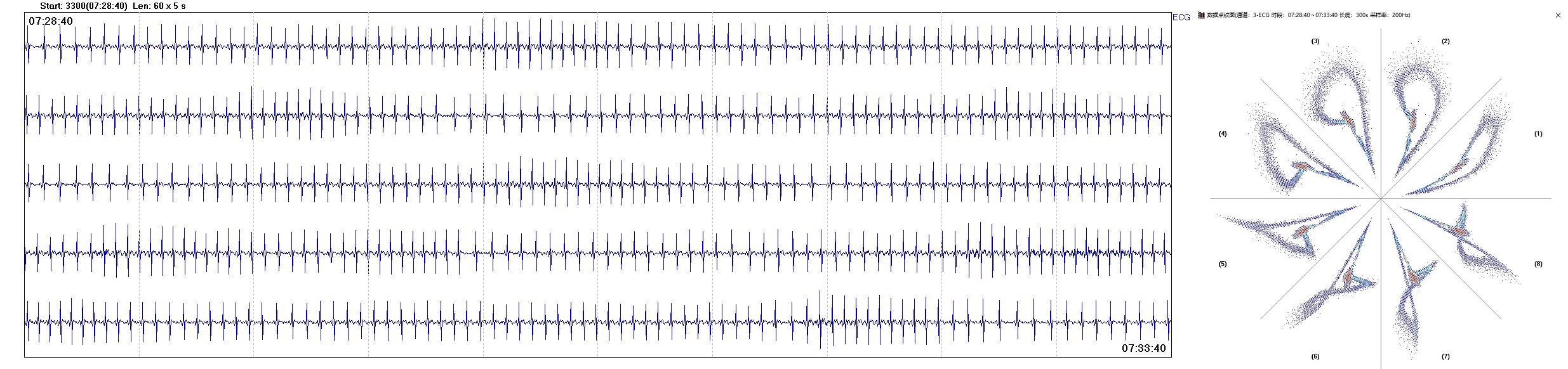

例1:一段5分钟心电图,采样率为200Hz,数据分布点纹图。

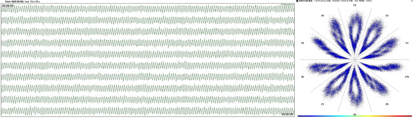

例2:一段仿真信号,正弦信号+微小高斯噪声,采样率100Hz,正弦波频率10Hz,信号长度150秒

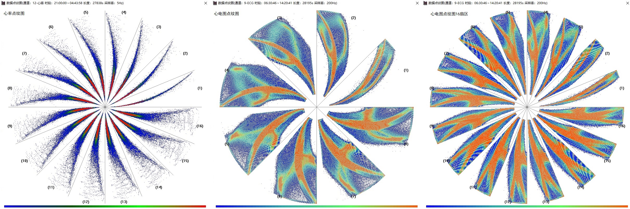

例3:心率和心电图的点纹图

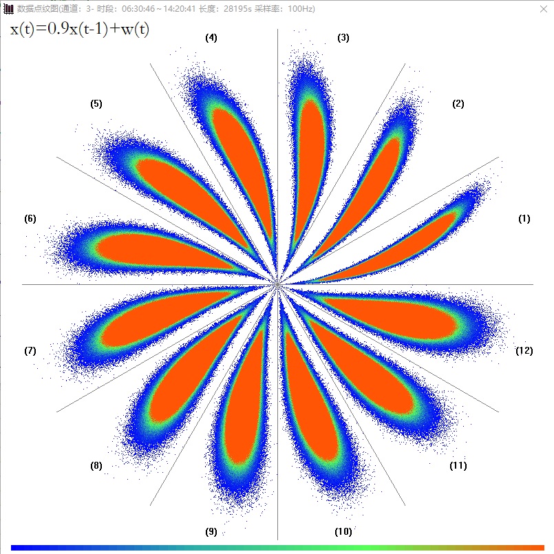

例4:随机信号x(t) = 0.9x(t-1) + w(t),w(t)是高斯白噪声。
