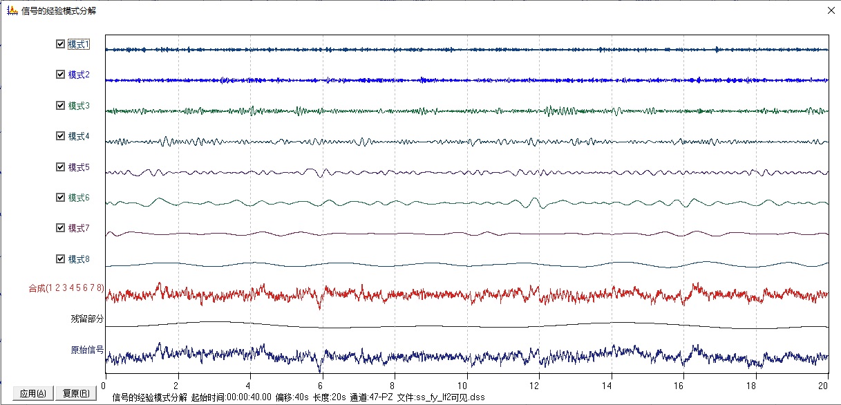

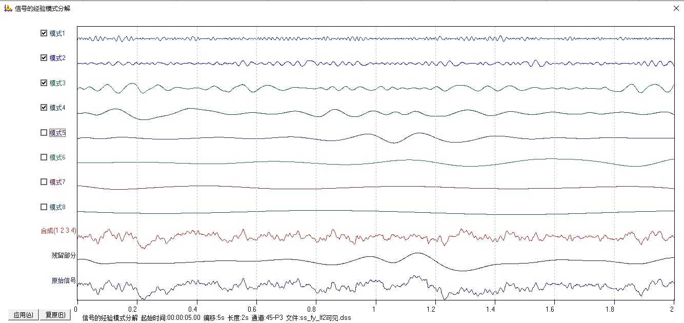

对一段2s的脑电信号进行经验模态分解,原始信号分解成8个模式分量,可以选择其中的一些分量来合成新的信号,达到滤波的效果。利用多道信号分析软件对当前通道显示段信号来进行经验模式分解,菜单操作为:《处理》→ 《经验模式分解》,出现对话框要求用户输入模式分量数目m(2≤ m≤ 32),在输入8确定之后出现如下信号分析界面,在界面上可以选择其中的一些模式来合成新的信号,并替换当前显示信号段(“应用”按钮)。模式数目由用户指定,不能太多也不能太少,太多会致使一些高模式分量为0,太少分量又不足得到所有的模式序列。
在显示波形中点击鼠标右键弹出如下菜单,包含“全程、功率谱、显示幅度、自动幅度、分量反选,分量能量选择,保存模式序列,关闭”菜单项,其中“全程”是将展开后显示的波形后恢复到全程显示;“功率谱”是估计合成信号的功率谱;“显示幅度”是设置显示的幅度范围;“自动幅度”会根据每个分量的信号幅度范围自动调整波形显示,而不是根据全局幅度范围显示波形;“分量反选”将合成信号所使用的模式分量反过来选择;“分量能量选择”输入合成信号的能量门限,来选择前几个参与合成的模式分量;“保存模式序列”将分解的各模式序列保存成文件,文件格式为*.DSS;“关闭”退出此窗口。

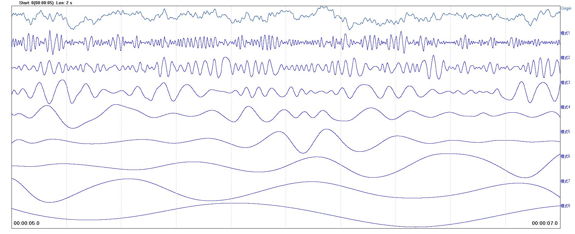

以下是将模式序列保存后(*.DSS),再用多道信号分析软件打开后的结果,其中波形幅度按照每个序列的实际幅度自动调节显示的,把小幅度模式序列的波动也看的清楚些。

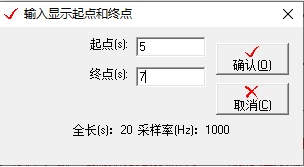

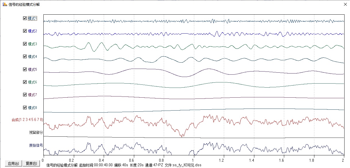

波形的展开显示,如果原始信号比较长,则全程显示波形挤在一起,看不到细节,此时可以从时间轴选一段信号来显示。具体操作是:在波形中需要显示的起点按下鼠标左键不松开移动鼠标至显示终点后松开鼠标按键,此时弹出对话框要求用户输入显示时间段。
通过输入“显示幅度”或者“自动幅度”菜单项,可改变波形的显示幅度,凸显微小幅度分量的变化。
