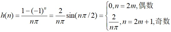

希尔伯特FIR滤波器单位抽样响应为:
n = -N, -N+1, …, -1, 0, 1, 2, …, N-1, N,h(0)=0。

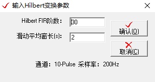

使用多道信号分析软件,计算信号的瞬时幅度、频率以及包络信号,其中包络信号是瞬时幅度经过滑动平均后得到的。菜单操作:《分析》→通用分析》→《Hilbert瞬时频率》,出现如下对话框,要求用户输入计算的参数,
输入参数包括希尔伯特FIR滤波器的阶数(范围[1,200]),以及计算信号包络时的滑动窗口长度(s)。

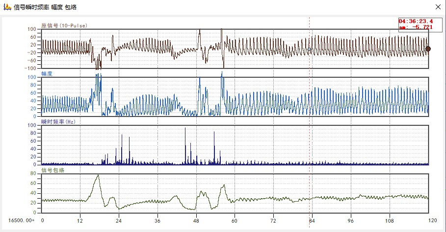

例子1:以下是一段2分钟脉搏波瞬时幅度、频率和包络计算结果,脉搏波的信号采样率为200Hz。

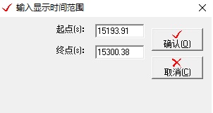

在以上信号瞬时频率、幅度、包络波形显示窗口中,双击鼠标左键或者回车,可以定位原始信号波形显示窗口中的时间位置;在波形的起点位置按下鼠标左键不松开,移动鼠标至终点后松开鼠标左键,此时弹出对话框,用户可以输入显示的时间段,以便展开显示细节;

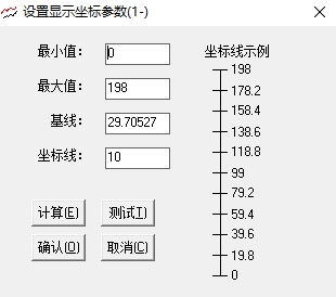

在右边的通道标记上点击鼠标右键将弹出菜单,
选择其中的菜单项可以对该通道波形幅度进行放大或者缩小,选择《设置》在弹出对话框,可以定义该通道的幅度范围。

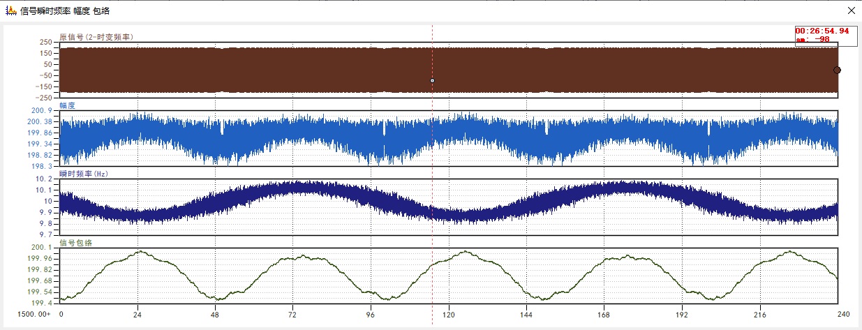

例子2:以下是一段四分钟的模拟频率变化信号,频率在10Hz附近以正弦波动方式有微小变化。

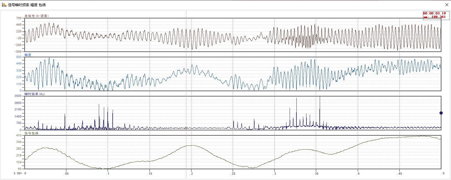

例子3:一段0.5s声音信号(Fs=8000Hz)的瞬时频率、幅度及包络(滑动平均长度0.02s)。
