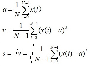

由信号序列x(i),i = 0, 1, …, N-1估计其均值a与方差v,以及标准差s:
可用递推方法进行均值计算:假设i时刻的均值为a(i),且a(-1)=0,则i时刻的均值可由i-1时刻的均值算得:

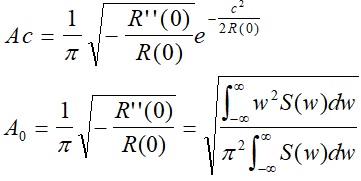

假设信号是平稳高斯过程,它的域交密度为Ac(域值为c), 则:
其中R(0)是相关函数,R″(0)是相关函数的二阶导数,S(w)是功率谱密度。由上式可知对于单频正弦信号其过零率应与其频率相等。

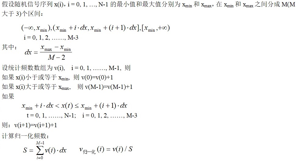

(12)直方图统计

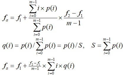

(15)均值频率
设信号序列{x(i),i=0, 1, 2, …, N-1}的功率谱为p(i),i = 0, 1, …, m-1,对应的频率范围为[f1,f2]。
那么均值频率fa为:
其中q(i)是归一化功率谱,把q(i)看成是概率密度函数,求平均值。

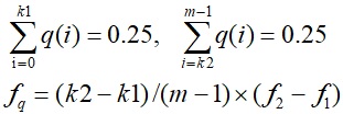

(18)四分位频宽
设随机信号序列{x(i),i=0, 1, 2, …, N-1}的功率谱为p(i),i = 0, 1, …, m-1,对应的频率范围为[f1,f2]。q(i)是p(i)的归一化功率谱,寻找k1和k2使q(i)的两端之和为0.25,那么四分位频宽fq为:

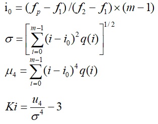

(20)频谱峰度
峰度是用来反映频数分布曲线顶端尖峭或者扁平程度的指标。其定义为四阶中心矩除以标准差的四次方减去3。频谱峰度表征功率谱密度曲线在峰值频率处的尖度。频谱峰度是和正态分布相比较而言统计量,如果峰度大于3,峰的形状比较尖,比正态分布峰要陡峭,反之亦然。
设随机信号序列{x(i),i=0, 1, 2, …, N-1}的功率谱为p(i),i = 0, 1, …, m-1,对应的频率范围为[f1,f2],q(i)是p(i)的归一化功率谱,fp是峰值频率,频谱峰度(Ki)定义为,

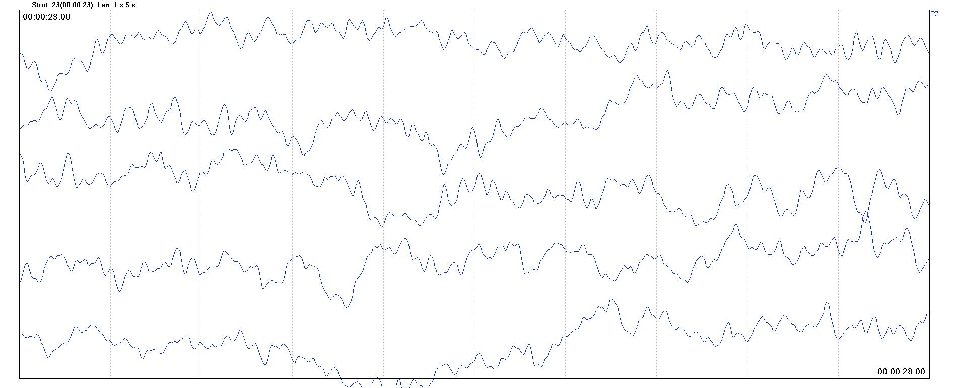

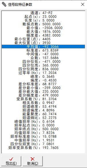

例1:原始信号,脑电,采样率1000Hz,总长度5s(每行1s,总共5行),计算这段信号的特征参数。

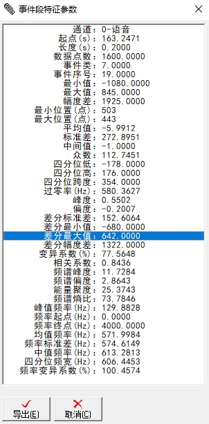

菜单操作:《分析》→《通用分析》→《概要统计》,对当前通道当前段信号进行概要统计,即提取一些参数来描述这段信号的特点。包括如下特征参数:
最小值,最大值,幅度差,平均值,标准差,四分位跨度,差分标准差,变异系数(%),能量聚度,频谱熵比,峰值频率(Hz),均值频率(Hz),中值频率(Hz),四分位频宽(Hz),频率变异系数(%)等。

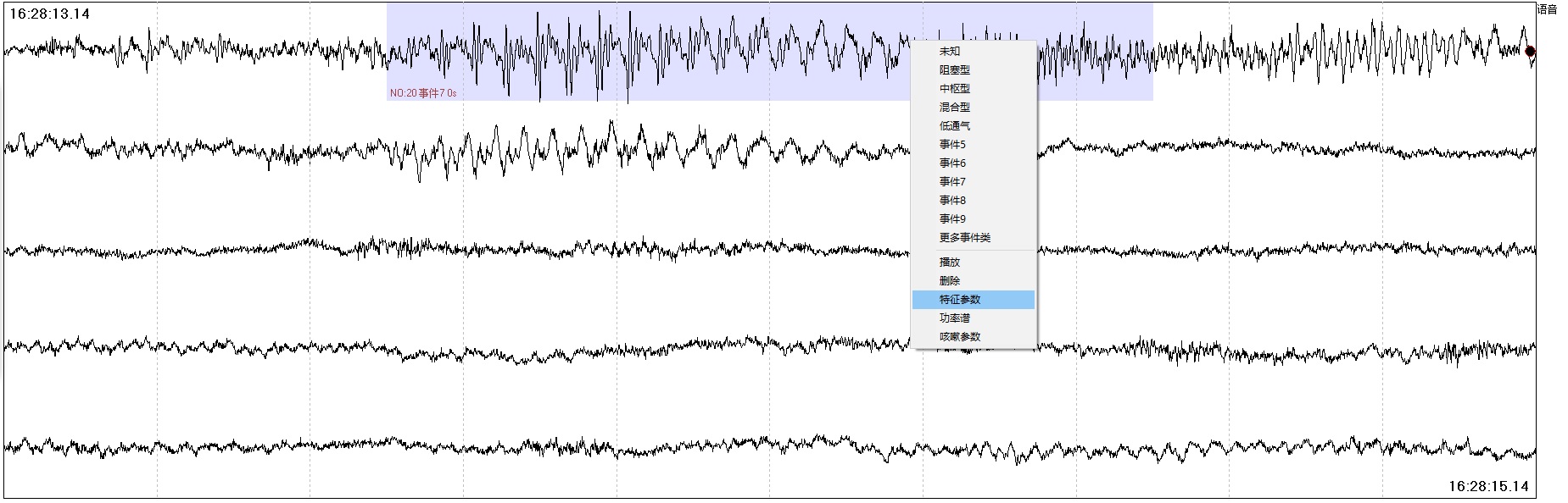

例2:事件段信号的特征参数计算,在声音信号中的一个事件段中点击鼠标右键弹出菜单,选择“特征参数”菜单项,计算该事件段的特征参数。
特征参数计算后,显示的对话框中“导出”按钮可以导出特征参数,接续添加到文件之中,提示用户输入特征参数的分类值,例如输入1代表实验组,输入-1代表对照组,文件中累积许多特征参数记录,为事后机器学习提供数据支持。输出文件名为:\Features\feaSumEvent.csv (对应事件段)和\Features\feaSumWave.csv (对应当前显示波形段)。

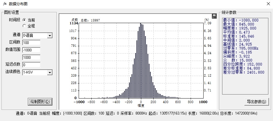

例3:幅度直方图显示及特征参数。菜单操作:《分析》→ 《通用分析》→《幅度分布图》。
在信号幅度分布直方图中,可以设置直方图绘制的参数,显示信号的特征参数,以及导出参数,导出文件为:\Features\feaHistWave.csv。
