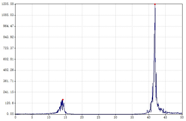

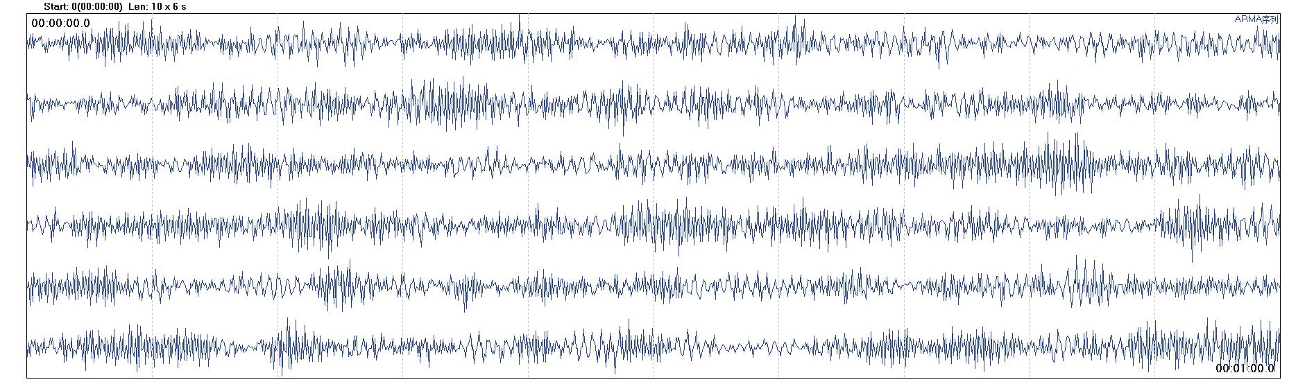

以下是一段ARMA(4,4)的序列,采样率为100Hz,长度为1分钟(显示6行每行10秒)。
对应的信号功率谱为:

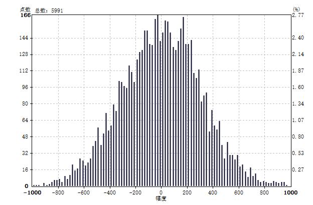

信号的幅度分布直方图为:
