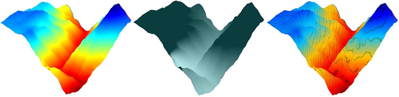

用图形显示二维数值矩阵(数值表格),十分直观,容易理解矩阵元素之间的关系,是一种数据的可视化表达方法。显示数值矩阵的方式包括图像、三维图形、等值线等。二维数值矩阵可以认为是二元函数z=F(x,y)的抽样结果。离散数据点集(xi,yi,zi)可以经过插值抽样后生成数值矩阵。三维表面图形的光照、纹理、皮肤增强了图形显示效果,并通过旋转来观察各个侧面。数值矩阵、离散数据点或者离散三角形和四边形平面数据可以保存在ASCII码文本格式文件中。
对于n行m列二维数值矩阵v(i, j),i = 0, 1, …, n-1,j = 0, 1, …, m-1,可以用三维图形或者二维图像来显示,在三维图形中x轴代表列,y轴代表行,z轴代表矩阵元素的数值大小,在图像显示中,x轴代表列,y轴代表行,图像的颜色代表矩阵元素的数值大小。如果矩阵的行列数太大或者太小,可以经过二维插值抽样后得到合适的矩阵尺寸,以满足绘图需要。

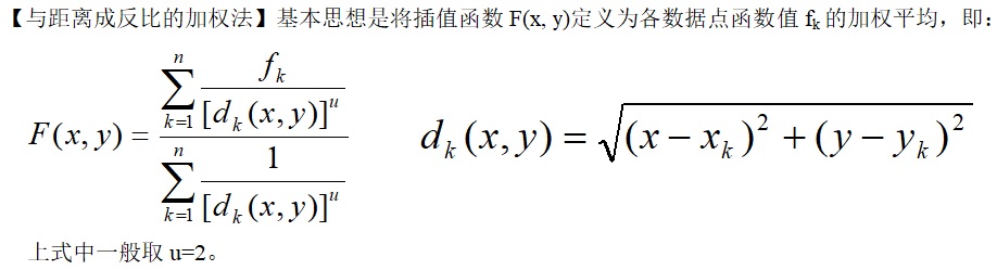

散乱数据并非矩阵数据,它们以离散点(xi, yi ,zi),i = 0, 1, …, N-1出现,相当于单值函数z=f(x,y)的离散取样点。为了便于用图形显示数据,需要将离散数据进行插值抽样,得到x和y轴上的等间隔取样值v(i,j) ,i = 0, 1, …, n-1,j = 0, 1, …, m-1。
下面简单的说明一下双自变量离散数据的插值问题。

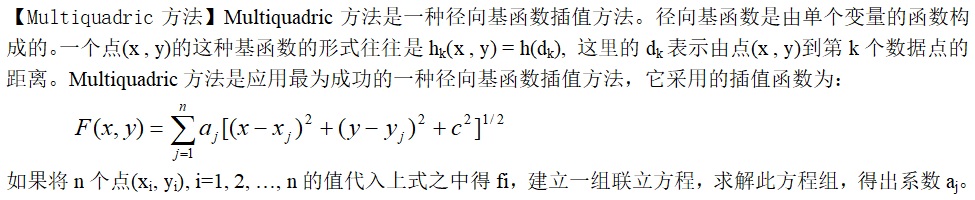

【薄板样条法】薄板样条法也属于径向基函数插值法,其实质从力学的观点看是使插值函数所代表的弹性薄板受限于插值点,并且具有最小的弯曲能量。
【有限元方法】这些散乱数据的插值方法与求解偏微分方程的有限元方法相同,故称为散乱数据插值的有限元方法。主要包括Clough-Tocher插值法,Herron插值法,偏导数的估计法,最小模网法。
以上介绍的散乱数据插值方法适合于中小规模数据量,对于大规模散乱数据(如10000点以上)可一采用基于多层B样条的插值方法。这里采用的方法是局部化的与距离成反比的插值方法,即对于插值点(x, y),取与这个点最近的n点参与插值运算,这样就减少了参与插值运算的数据量,从而可以利用小规模散乱数据插值方法,加快了运算速度。散乱数据的插值问题一直引人关注,提出了很多算法。但是由于应用问题千差万别,数据量不同,对连续性的要求也不同,没有一种算法适合于所有的场合。特别是大规模散乱数据的插值问题还正在研究之中。

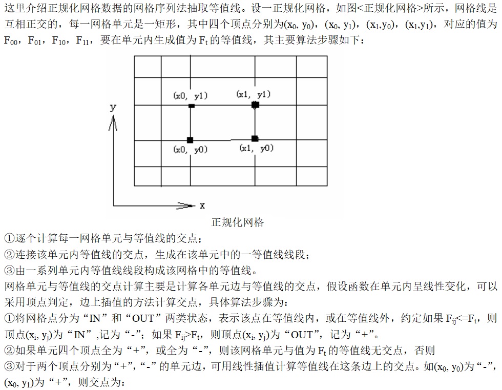

(2)等值线抽取算法

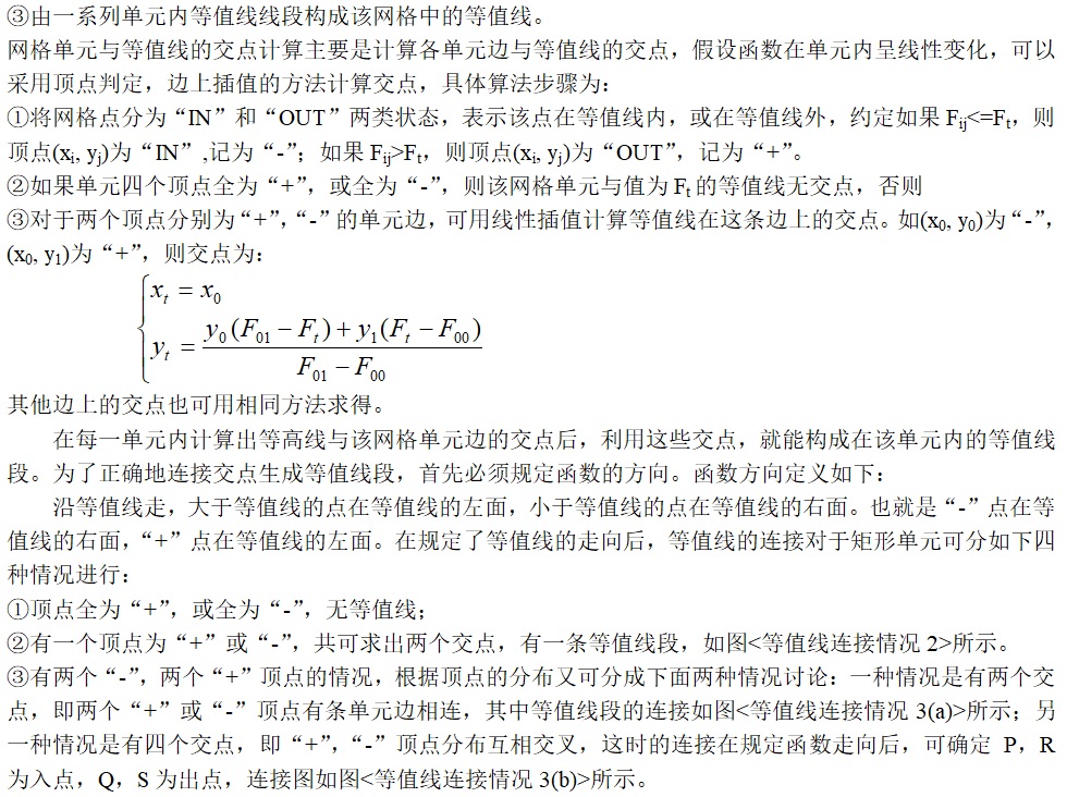

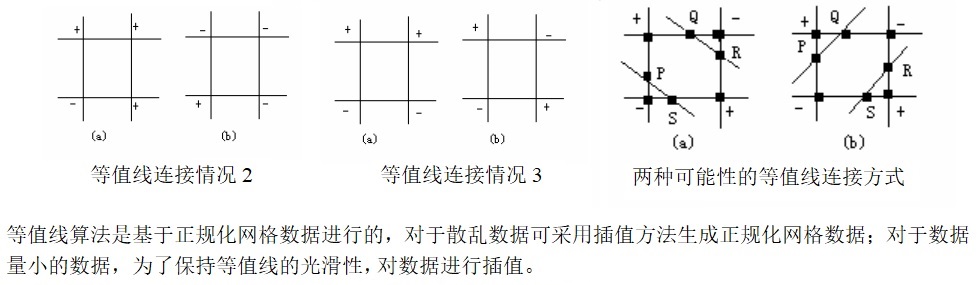

给定某一平面上的标量函数F=F(x, y),等值线是由所有点(xi, yi)定义,其中F(xi, yi) = Ft(Ft为一给定值),将这些点按一定的顺序连接组成了函数F(x, y)值为Ft时的等值线。等值线概念应用广泛,如工程和实验中常用的等高线、等压线、等温线等都是等值线的具体应用实例。
对于二维标量场,其数据往往是定义在某一网格面上的。根据网格类型的不同,其等值线抽取方法也各不相同。网格具体可分成两类:正规化网格(regular grid )和非正规化网格(irregular grid)。等值线的抽取方法具体可分为两类,即网格序列法和网格无关法。
网格序列法(grid sequence)的基本思想是按单元的排列次序,逐个处理每一单元,寻找每一单元内相应的等值线段。在处理所有单元后,就自然生成了该网格中的等值线分布。对于某一值的等值线,其穿过的单元数往往只占整个网格单元数的较小部分(10%以下),因此这种处理所有单元网格的方法效率不高,特别是在大型密集网格分布的情况下,效率就更低了。网格无关法就是针对这种情况的高效的等值线生成方法。网格无关法通过给定等值线的起点,或先求出其起始点,利用该点附近的局部几何性质,计算该等值线的下一点,然后,利用已经求出的新点,重复计算下一点,直至到达区域边界,或回到原起点。网格无关法主要有三类:步进法、适应法和递归法。

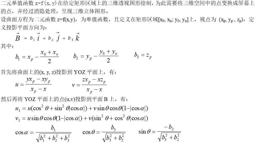

(3)三维图形绘制
用计算机生成三维形体的真实图形,是计算机图形学研究的重要内容之一。真实图形在仿真模型、几何造型、广告影视、指挥控制、科学计算的可视化等许多领域都有广泛的应用。在使用显示设备描绘物体的图形时,必须把三维信息经过某种投影变换,在二维的显示平面上绘制出来。由于投影变换失去了深度信息,往往导致图形的二义性。要消除二义性,就必须在绘制时消除实际不可见的线和面,习惯上称作消除隐藏线和隐藏面,或简称为消隐。经过消隐的投影图称为物体的真实图形。
当绘图仪或其他画线设备绘制图形时,要解决的主要是消除隐藏面问题。而用光栅图形显示器的像素阵列来绘制物体的明暗图时,就必须解决消除隐藏面问题。另外,在使用光栅图形显示器绘制物体的立体图时,不仅要判断物体之间的遮挡关系,还必须处理物体表面的明暗效应,以便用不同的色彩灰度来增加图形的真实感。
在绘制三维图形时必须解决消隐面和消隐线的问题。消隐方法包括:画家算法,Z缓冲区算法,扫描线算法,区域采样法等。

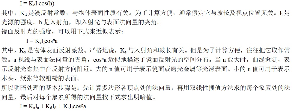

【明暗效应】所谓明暗效应,指的是对光照射到物体表面所产生的反射/透射现象的模拟。当光照射到物体表面时,可能被吸收、反射或透射。被物体吸收的那部分光转化为热,我们使用一些数学公式来近似计算物体表面按什么样的规律,什么样的比例来反射/透射光。这种公式称为明暗效应模型。三维体的图形在经过消隐后,再进行明暗效应处理,可进一步提高图形的真实感。
一般认为,光的颜色由其波长决定;光的亮度由光的强度决定。各种颜色光具有不同的波长。白光含有所有可见波长的光。当一束白光照射到物体表面时,若所有波长的光均被等量吸收,则物体呈白色、灰色或黑色。若物体有选择地吸收某些波长的光,则物体呈现出颜色。物体的颜色取决于未被吸收的那部分光的波长。
从物体表面反射、折射出来的光的强度取决许多因素,其中包括光源的位置与光强,物体表面的位置和朝向,物体表面的性质(如反射率、折射率和光滑度)以及视点的位置。
假定光源为点光源,且为单色光源。从某个点光源照射到物体表面上一点,再反射出来的光,可以分为三部分:泛光,漫反射和镜面反射光。
泛光在任何方向上的分布都相同。这里泛光用于模拟从环境中周围物体表面再反射出来的光。泛光项可以表示为:
漫反射光的空间分布也是均匀的,但是反射强度与入射光的入射角的余弦成正比。漫反射光的强度可表示为:

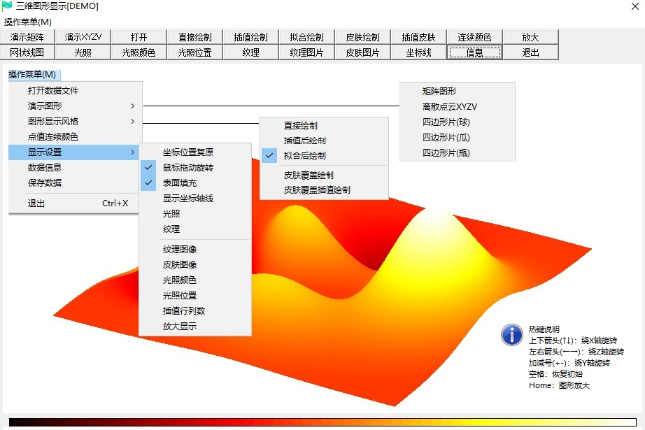

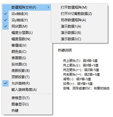

(5.1) 内部工具三维表面图形。菜单操作:《工具箱》→ 《三维表面图形》。
菜单与热键操作

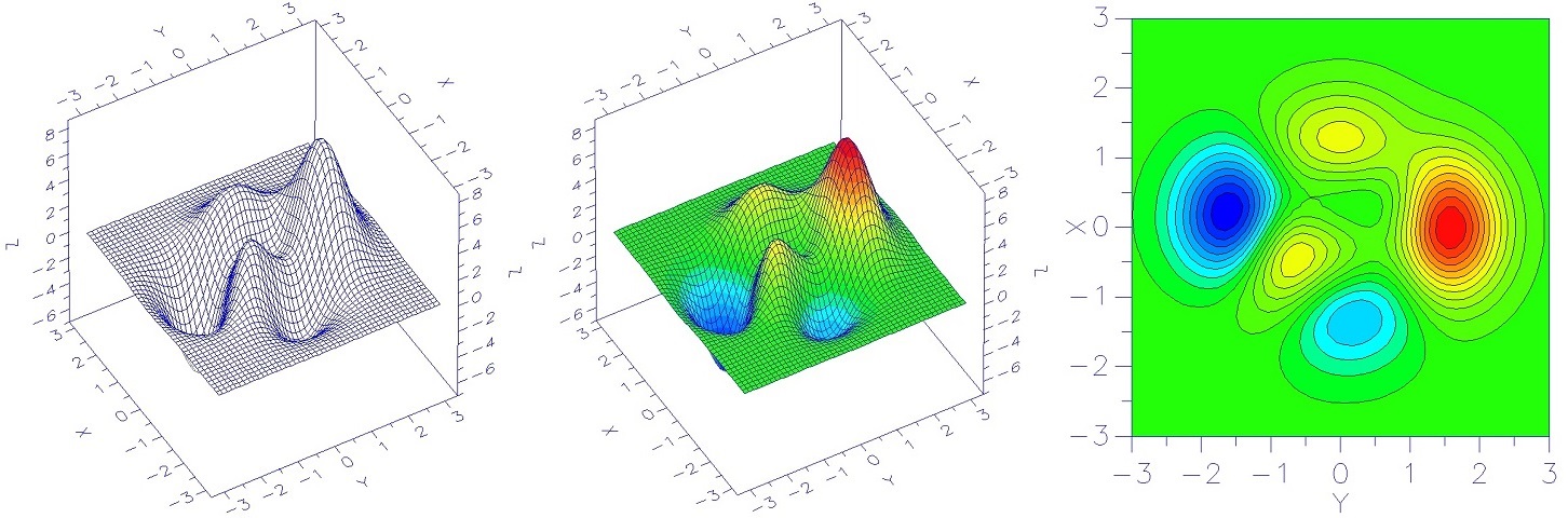

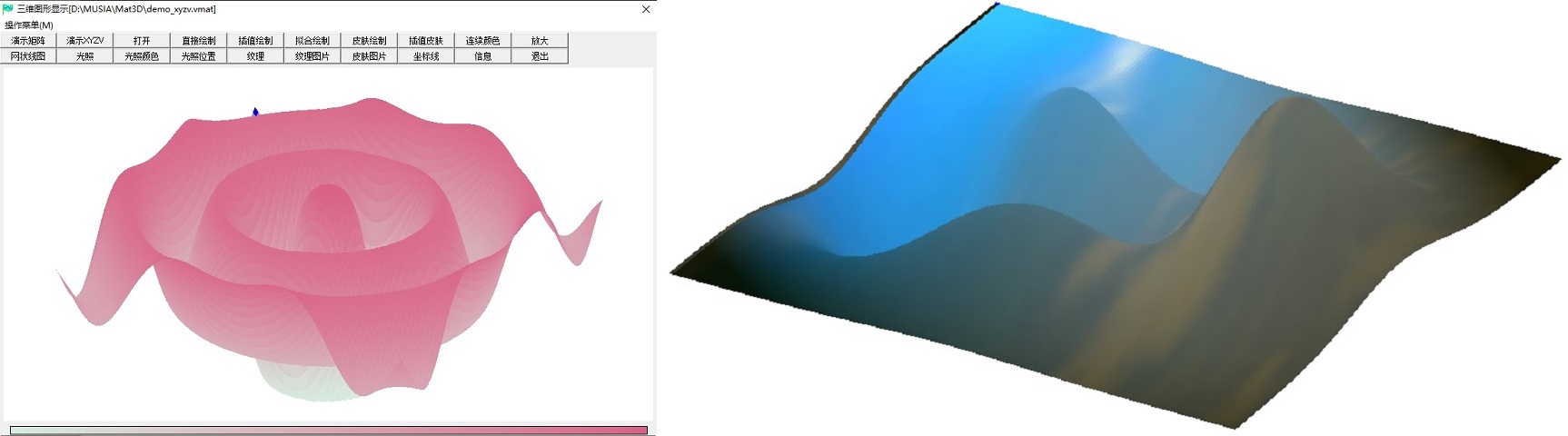

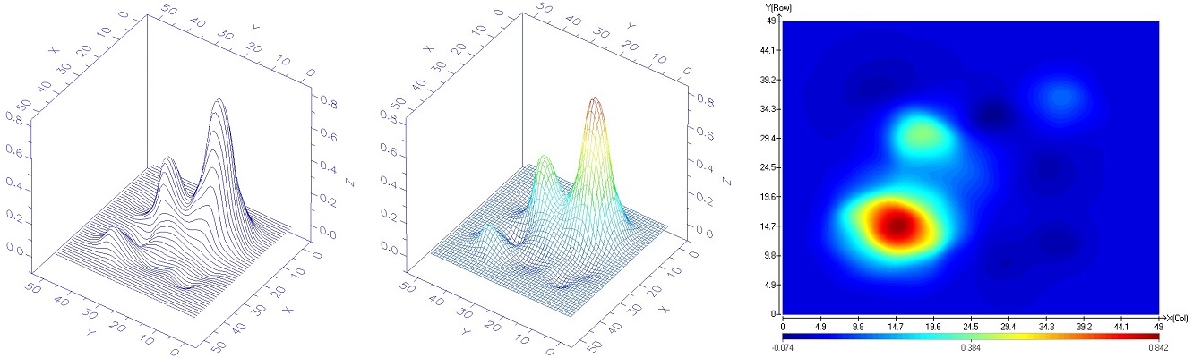

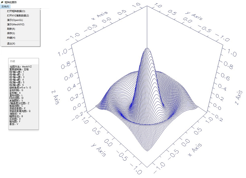

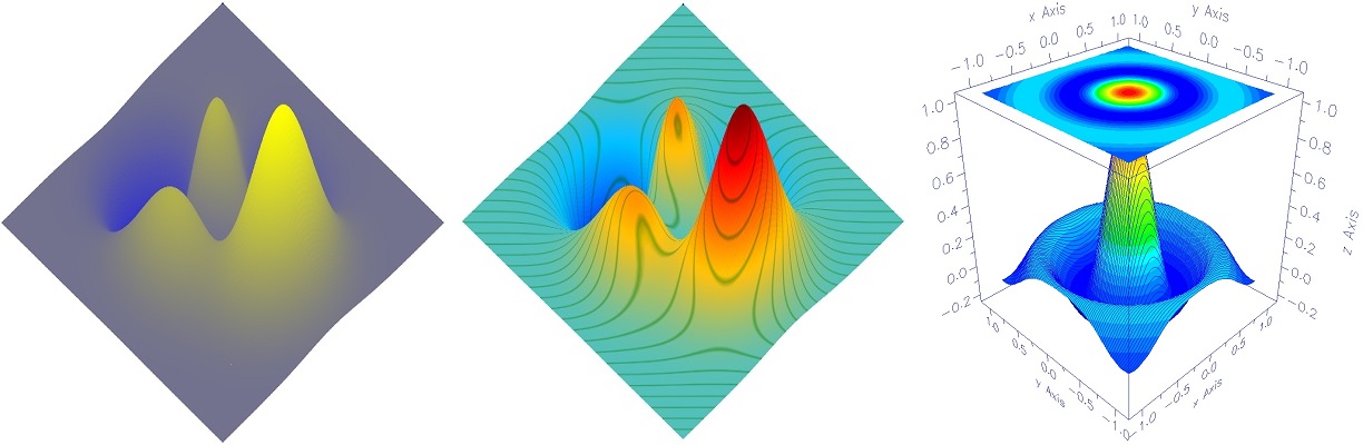

(5.2) 三维图形1(cbsChart3D.exe),支持OpenGL和MeshXYZ两种绘图方式,OpenGL绘图支持光照、纹理,而MeshXYZ方式支持网状线、填充、投影等。菜单操作:《工具箱》→《外部工具》→《三维图形1》,执行cbsChart3D.exe。

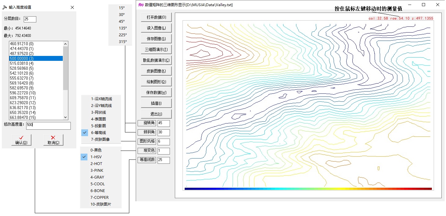

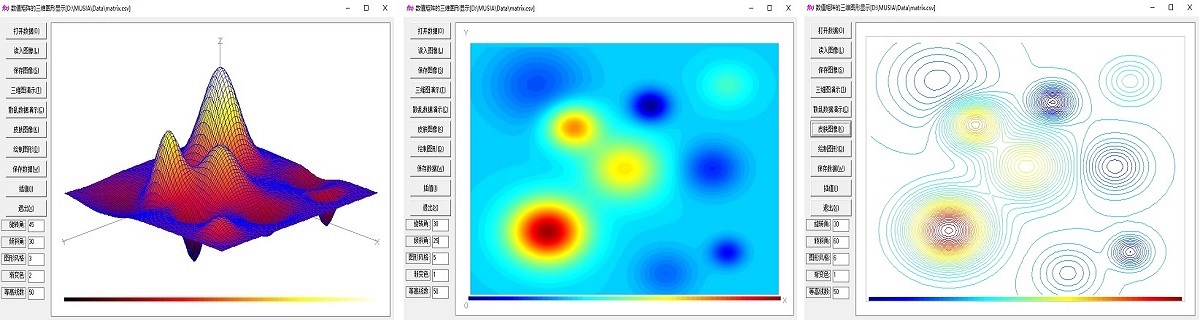

(5.3) 三维图形及等值线绘制,菜单操作:《工具箱》→《外部工具》→《三维图形2》,执行memChart.exe。
以等高线为例,可以设置等高线的线数以及每个高度的值,等高线显示风格为6,在图形中按下鼠标左键移动可以测量行号、列号以及高度值。

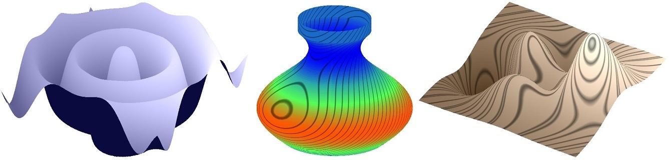

(5.4) 使用OpenGL绘制三维表面图形。菜单操作:《工具箱》→《外部工具》→《三维图形3》,执行cbsMatView.exe。
热键操作:
向上箭头(↑)、向下箭头(↓):绕X轴旋转图形;
向左箭头(←)、向右箭头(→):绕Z轴旋转图形;
加号(+)、减号(-):绕Y轴旋转图形;
空格键:恢复图形初始状态;
Home键:放大图形。
支持纯数值的ASCII码文本格式,支持带行列标题的纯数值ASCII码文本格式,支持*.vmat离散点ASCII码文本格式,支持*.STL(stereolithography,光固化立体造型术的缩写)三维模型文件格式。

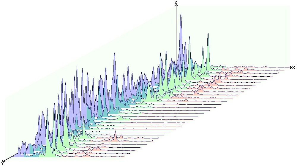

(5.5) 谱线阵列显示,时变功率谱显示
参考:短时傅里叶变换时变功率谱分析
