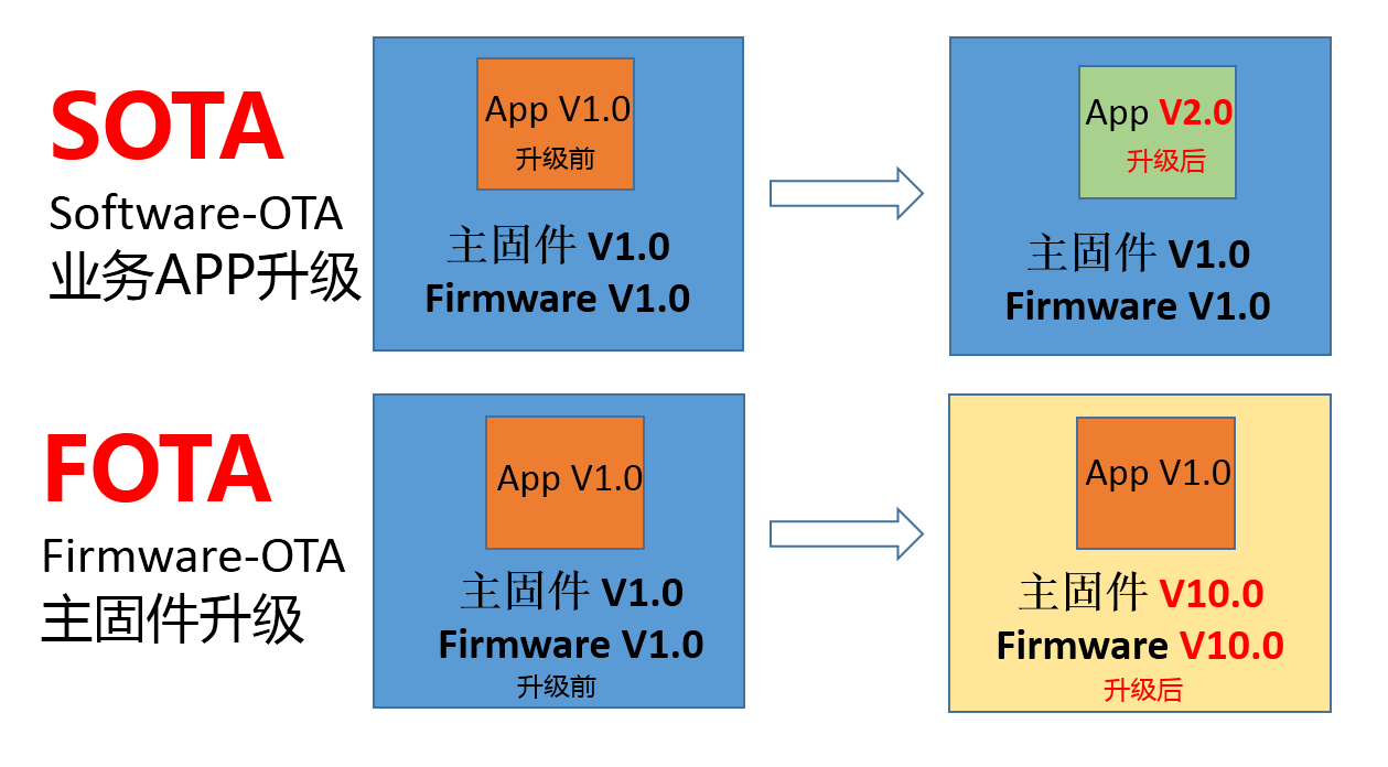

( 1 ) 通讯 模组 在线 升级, 统称 为 OTA 。进一步细分 为 SOTA ( Software Over The Air )和 FOTA ( Firmware Over The Air )。
( 2 ) SOTA 主要 指用户业务 APP 升级 。 当 用户需求变更、 增加 代码 功能 、 紧急修复现场 问题 等 绝大多数场景 下,可以采用 SOTA 远程 升级 。
( 3 ) FOTA 主要 指通讯模组 主 固件 升级。 在模组 固件 出现 重大 变更时 , 不升级可能 会影响模组正常运行的 场景下 , 可以 谨慎采用 FOTA 远程 升级。

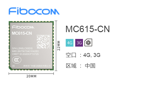

MC615-CN-00 是 广和通公司 Fibocom 出品 的 另外 一款 LTE Cat . 1 bis 无线通信模组。
产品支持 TDD-LTE/FDD-LTE 多种网络制式和多频段,同时支持 VoLTE 、 Audio 、 Camera 、 LCD 、 Keypad 等功能。另外,模组提供了 USB/UART/SPI/I2C 等通用接口满足 IoT 行业的各种应用诉求。 MC615-CN 覆盖亚洲地区主要运营商频段,该系列产品采用 LCC+LGA 封装,封装尺寸和 G510/N510/MA510 PIN to PIN ,方便客户最小代价切换。产品定位覆盖中低速率物联网市场,例如泛支付、共享、工业 互联、追踪、车载后装等多种应用场景,为多领域客户提供完美高速体验。

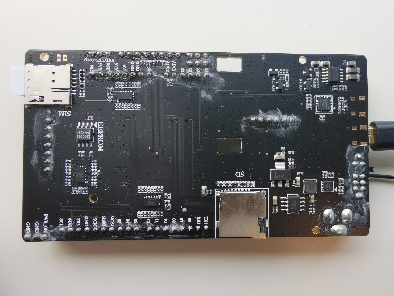

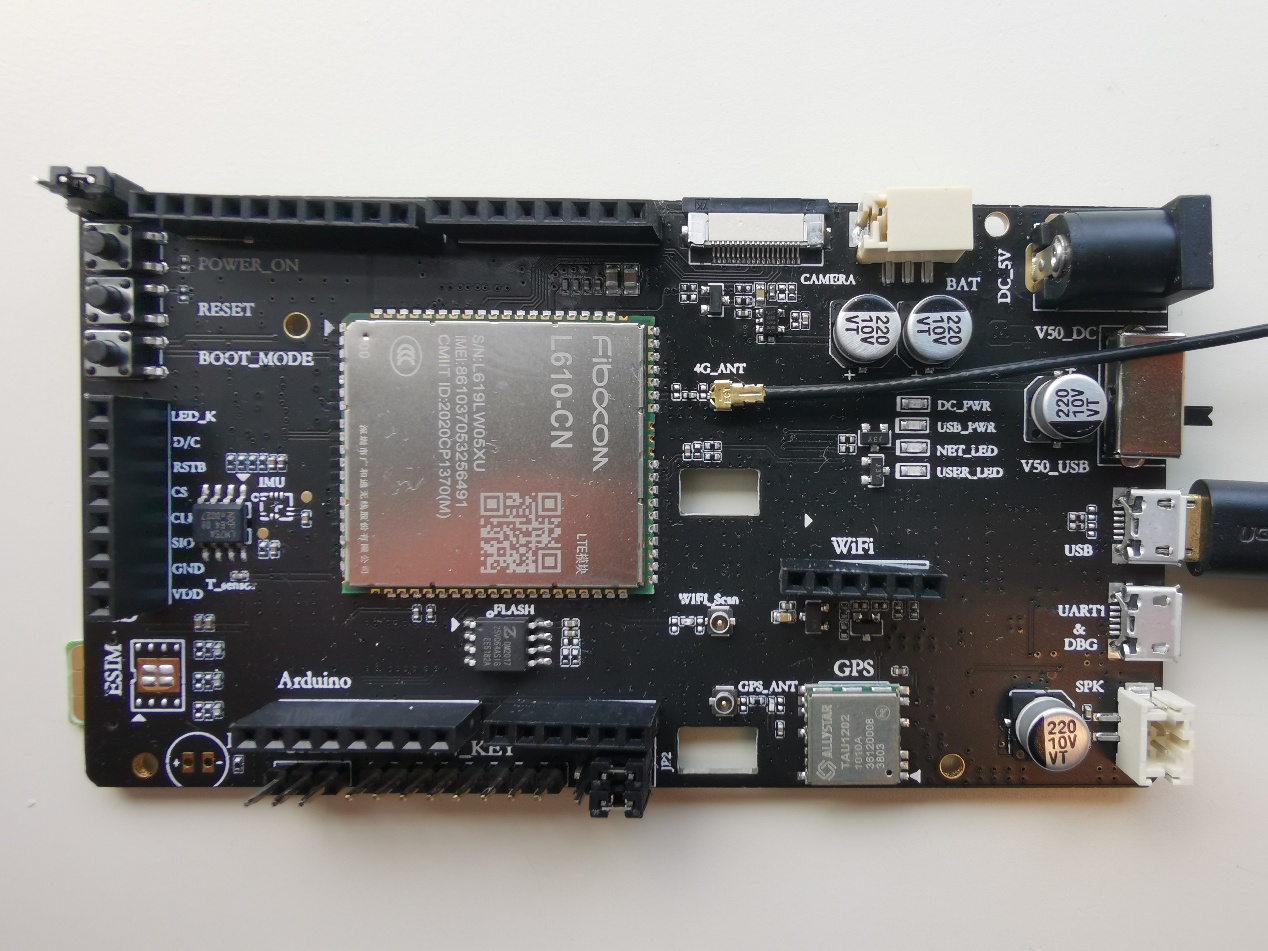

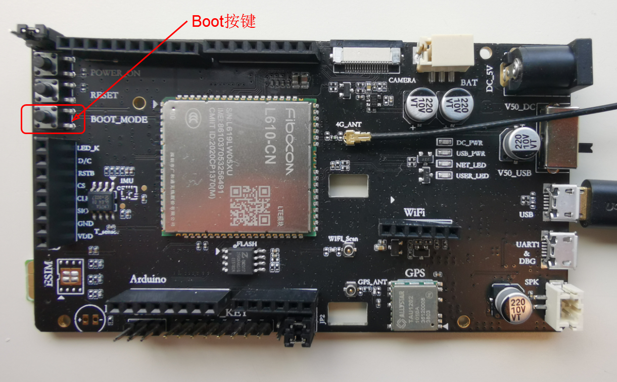

( 1 )本文 使用 FIBOCOM L610-AEVK 开发板 。
L610_Arduino_EVK 是基于 fibocom CAT1 产品 L610 openCPU 模组的开发套件,具备 Arduino 接口, 可以支持 Arduino 接口配件板,搭配 GPS 定位、 WiFi 、六轴定位传感器 、 温度传感器 、 8MB Flash 、麦克风、喇叭、 LCD 显示屏、 摄像头 、 2Kb EEPROM 、 4*4 矩阵按键组使用。
这是 一个非常强大的Cat.1 开发板 , 想做Cat.1产品 的开发者 必备 神器 。
( 2 )如 上图所示,在 4G_ANT 插上开发板 附赠的天线。 U SB 接口连接 电脑。插入 SIM 卡 。
注意 : 建议 USB 直接 连电脑。 我遇到 一个问题 (仅供 参考 ) : 把 USB 接到 USB 分线器 , 此时 coolwatcher 软件 、串口调试助手等软件,运行不正常 。 USB 直连 电脑, 软件 运行正常。

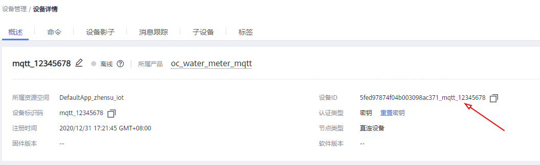

( 1 ) 华为云 上 点击设备 详情 , 复制设备 ID 。
( 2 )修改 代码中 设备 ID 和 接入 密码 。
app\hwcloud_iot_link\iot_link\demos\oc_mqtt_demo\oc_mqtt_water_meter.c
#define CN_EP_DEVICEID " 5fed97874f04b003098ac371_mqtt_12345678 "
#define CN_EP_PASSWD "12345678"

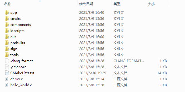

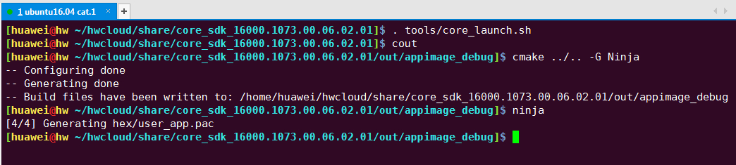

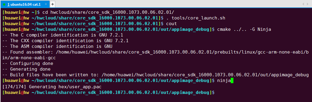

( 1 ) 修改完 代码后 ,运行 下面 命令
. tools/core_launch.sh
cout
cmake ../.. -G Ninja
ninja

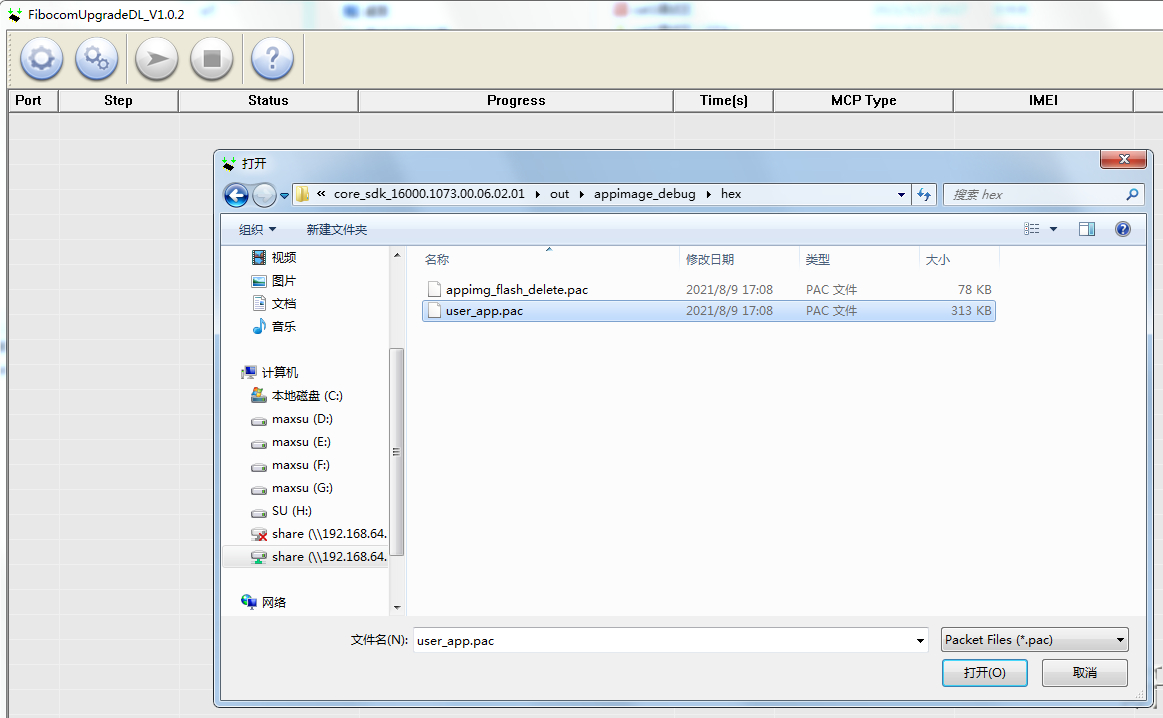

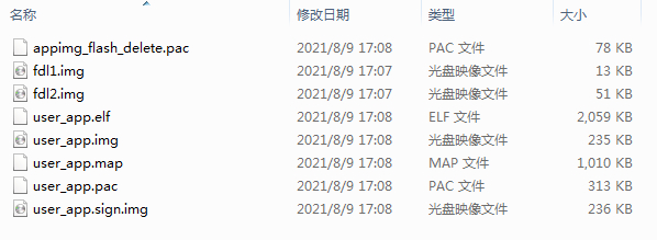

( 2 )编译生成文件存于: ./out/appimage_debug/hex/
咱们需要的就是 user_app .pac 。此文件用于下载到 L610 -CN 上启动运行。

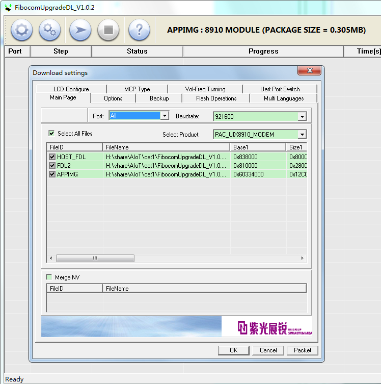

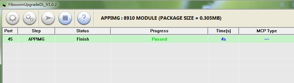

( 3 ) 打开升级软件 FibocomUpgradeDL_V1.0.2.exe 。 选择 user_app .pac
( 4 ) 注意把波特率设置为 921600 。 然后 , 点击第 3 个按钮 Start downloading 。
( 5 ) 按住 Boot 键 ,给开发板上电 , 然后松开 Boot 键, 即可下载 user_app .pac 包 。
如果 下载 遇到 问题,请参考 文章 https://bbs.huaweicloud.cn/blogs/263473
注意 : 如果 你拿到是一个全新的 L610 开发板 , 则 需要更新主固件版本。 还需要 发送 AT 指令 ,打开 LOG 显示 。 使用串口调试助手发送 at^tracectrl=0,1,2 // 打开 USB AP 口 LOG (port4) 。方法 参考 上面 链接 https://bbs.huaweicloud.cn/blogs/263473
( 6 )固件 下载完成后,按一下 Reset 键 。
注意 :这个步骤很重要,很多开发者下载固件后, 云端 没有效果,就是因为 没有重启 C at.1 模组 。

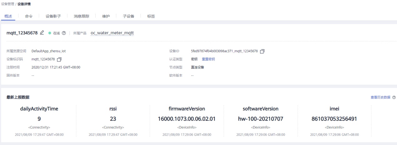

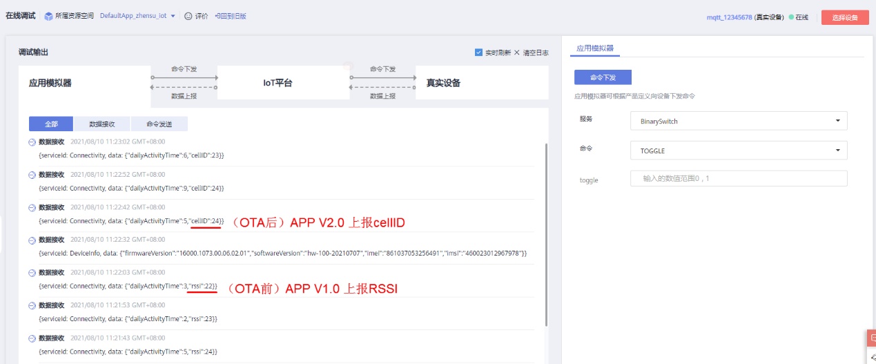

( 1 )华为云 上 查看设备 详情,可以看到设备已在线。

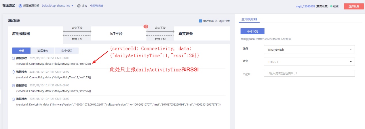

( 2 ) 华为云 上打开产品 选项 ,选择在线调试,点击 设备 。 可以 看到设备 已经 在线 , data 正在 上报到华为云 。
{serviceId: Connectivity, data: {"dailyActivityTime":1,"rssi":25}}
此处只上报 dailyActivityTime 和 RSSI 。

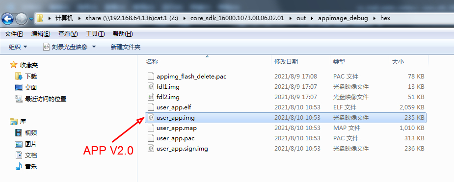

制作 APPV2.0

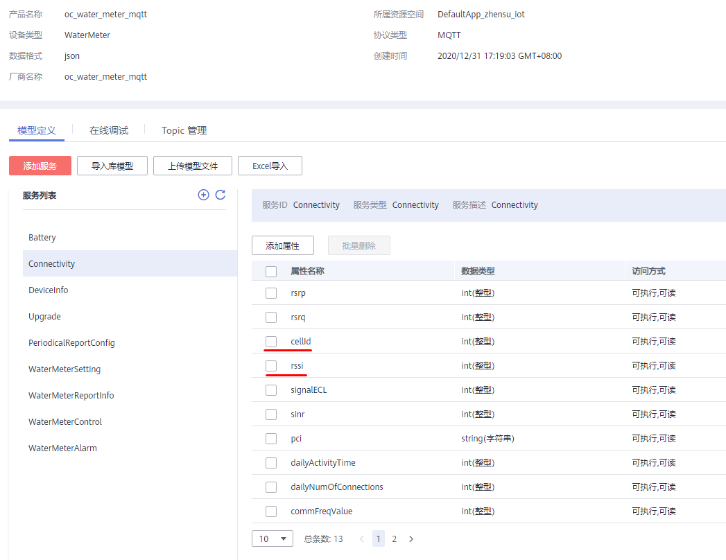

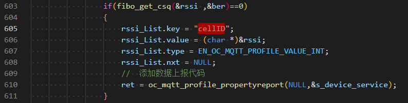

( 1 )根据 oc_water_meter_mqtt 的 物模型定义。 APPV2.0 的 业务变更 功能 , 选择 上报 Connectivity 服务 下的 cellID 属性。
( 2 )打开 oc_mqtt_water_meter.c
修改前 rssi_List.key = "rssi ";
修改后 rssi_List.key = "cellID";
( 3 )保存代码 , ninja 进行编译 。
( 4 ) 此时 user_app.img 就是 最新生成的 APPV2.0 的 img 固件 。
out\appimage_debug\hex\user_app.img

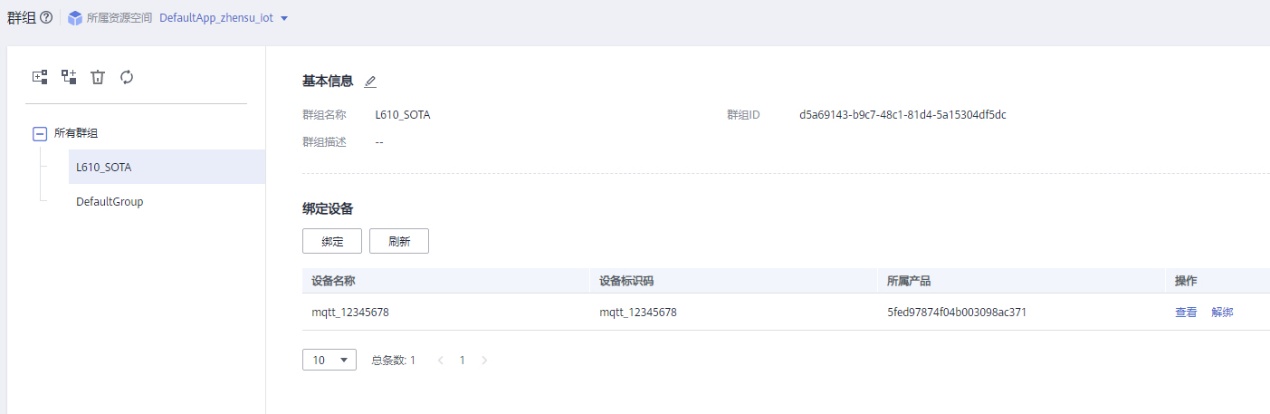

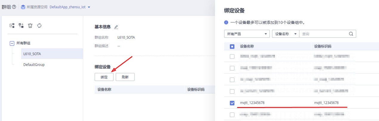

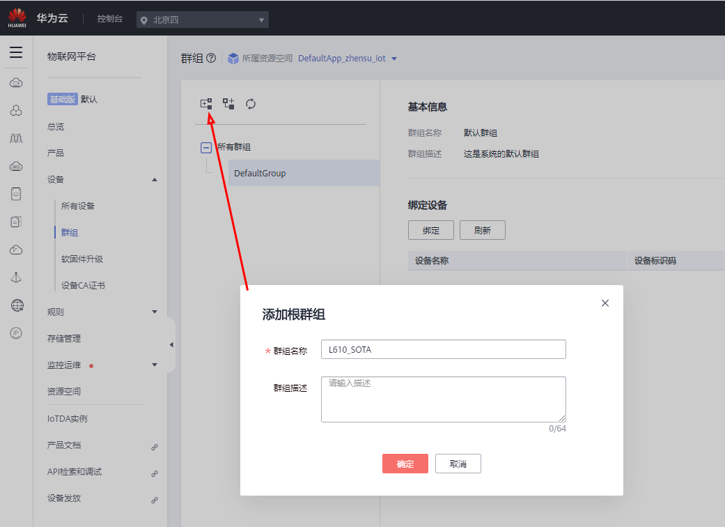

( 1 )进入 设备 - 群组, 新建 一个群组,取名: L610_SOTA 。
( 2 ) 选择 L610_SOTA 群组 ,选择绑定,绑定 mqtt_12345678 的真实 设备。

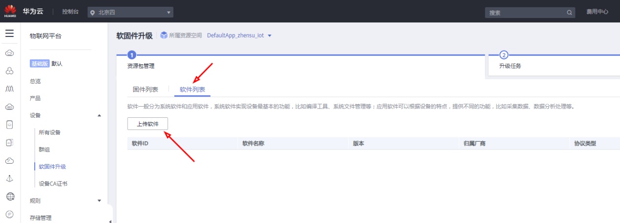

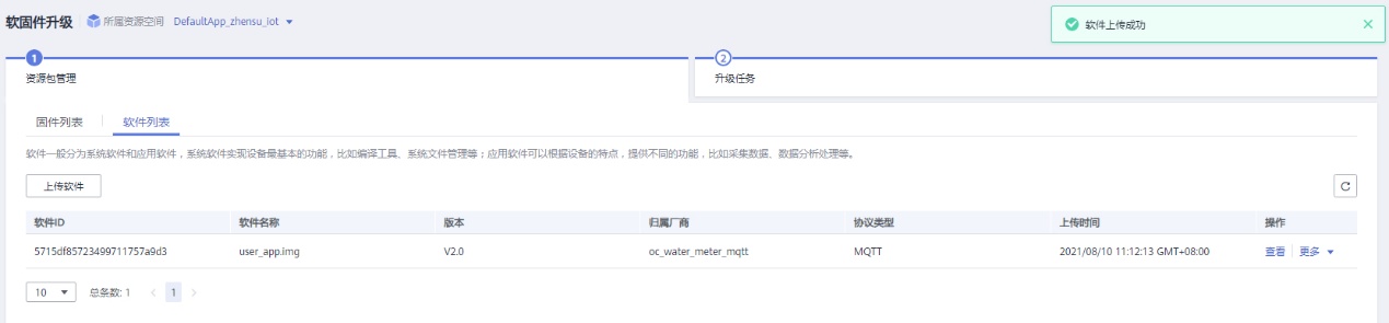

( 3 )进入 设备 - 软固件升级 。先 选择软件列表,点击上传软件。

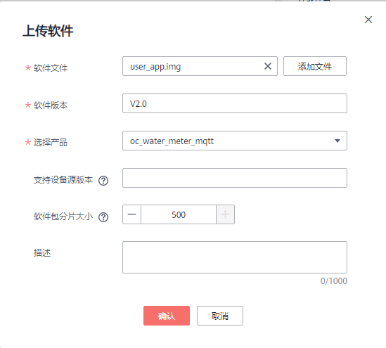

( 4 )选择 已经 生成 的 APPV2.0 固件 : user_app.img 文件 。 软件 版本填写 V2.0 。
( 5 ) 确认后 , 软件 上传成功。

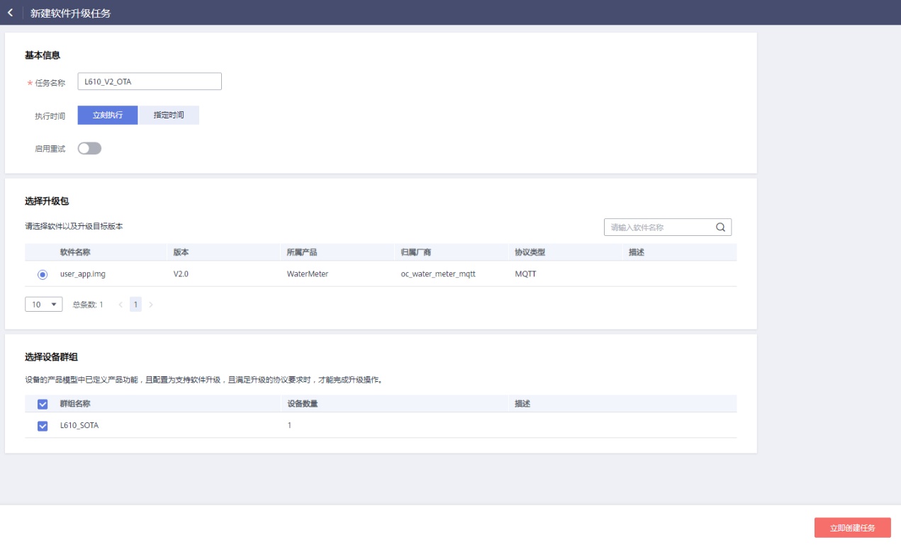

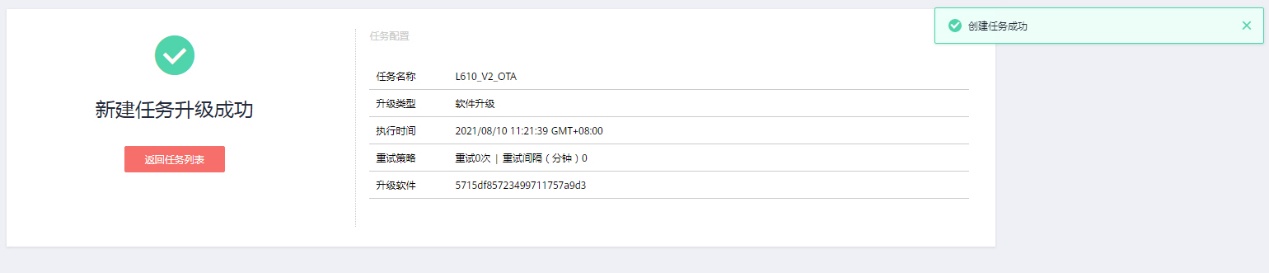

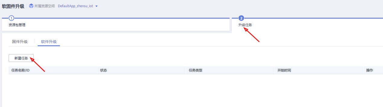

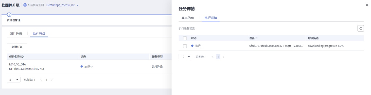

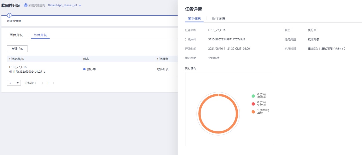

( 6 ) 点 升级任务 界面 , 新建 任务。
( 7 ) 输入 任务名: L610_V2_OTA ( 不强制要求 任务 名字 , 能清楚分辨 管理 每个 任务 即可 ) 。 选择 APPV2.0 固件 ,选择待升级群组。 立即创建任务。

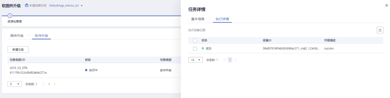

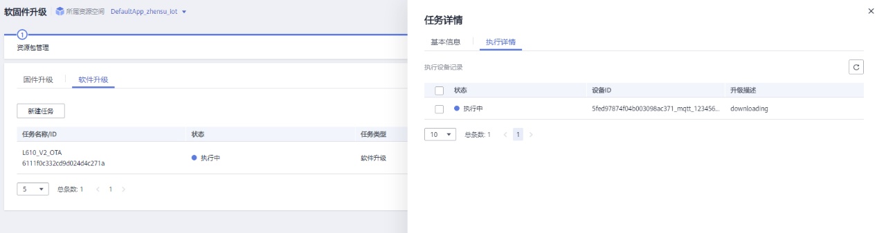

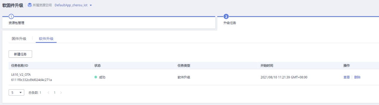

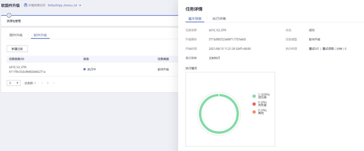

( 8 ) 查看 软件 升级任务 , 目前 状态 正在执行中。

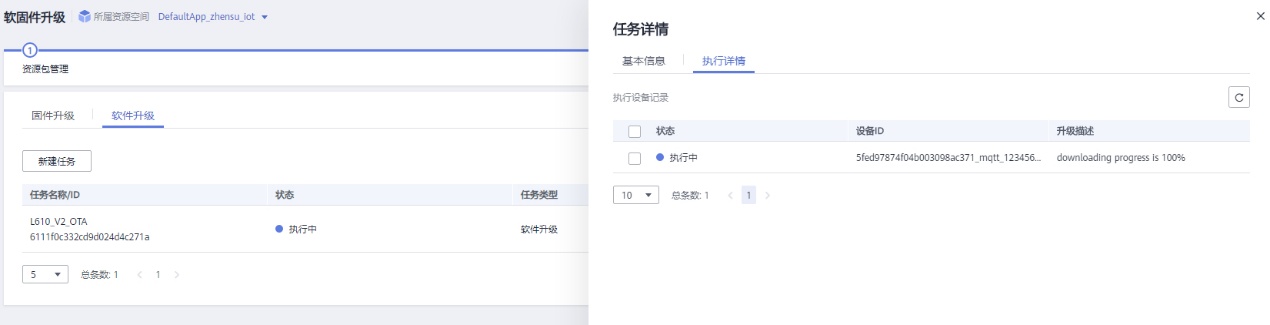

( 9 )查看 执行详情, 可以 看到 downloading 、 do wnloading progress is 60% 、 su ccess 等 升级 进度信息。
( 10 ) 升级 任务最后显示 成功。
( 11 )查看 在线调试界面 。未 升级前,模组上报 RSSI 。 O TA 在线 升级后,模组 自动 上报 cellID 。 O TA 成功 了 。
