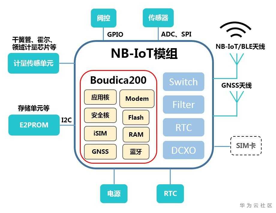

高集成度架构
Boudica 200在一颗SOC芯片上创新集成了上MODEM、MCU、PA、电源管理器件、Memory子系统等,极大减少了模组面积,典型频段配置的模组面积可以减少到10mm*10mm

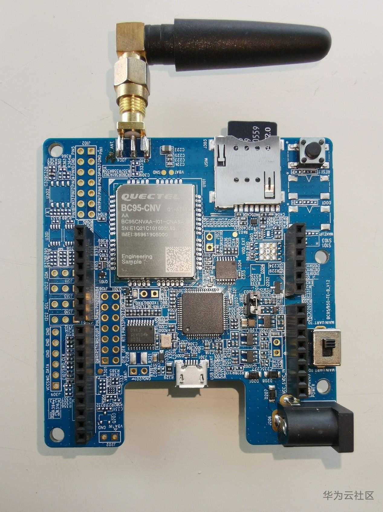

使用移远公司BC95-CNV开发板,插上NB-IoT SIM卡,usb口连接到电脑。
注意:开发板上的拨码开关,拨到 MAIN UART TO USB。不要选择MAIN UART TO MCU。

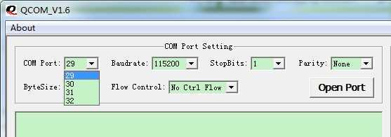

(1)打开串口调试助手QCOM,显示有4个COM口。
COM29:AT调试串口。波特率115200。
COM31:NB-IoT模组运行LOG串口。也是下载openCPU固件的下载口。
注意:具体COM口请根据实际情况来判断。

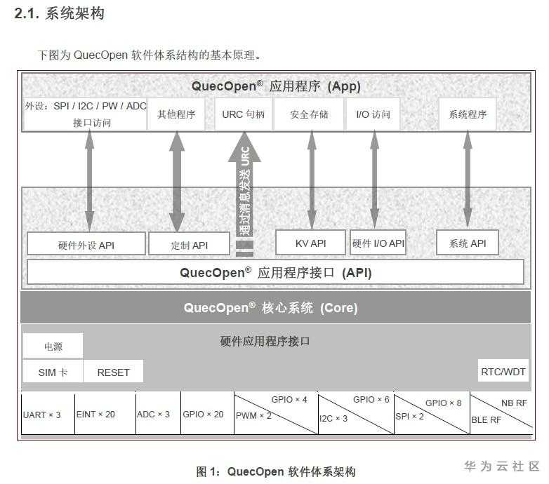

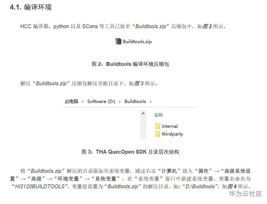

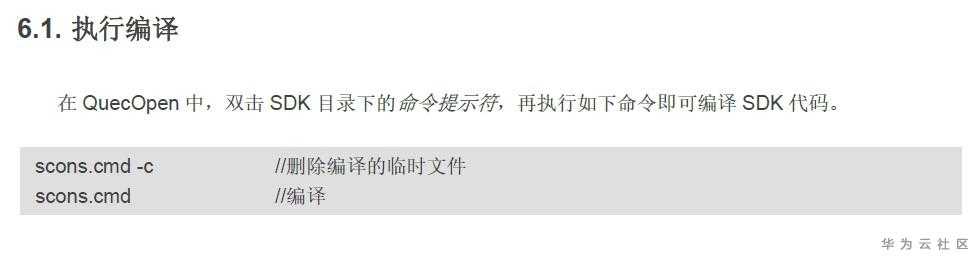

(1)编译环境搭建,请参考《Quectel_BC28-CNV_THA_QuecOpen_快速开发指导》。内容很详细,过程很简单。最大的感受是,解压文件夹,直接就能编译了。我的电脑是windows 64位。
(2)解压基础SDK。有2个比较重要的文档,《Quectel_BC28-CNV_THA_QuecOpen_API参考手册》、《Quectel_BC28-CNV_THA_QuecOpen_快速开发指导》,需要看一看。
All-in-one技术大礼包的NB-IoT模组,开发产品时,最多可节省一颗MCU、一颗蓝牙、一颗GPS或北斗,一个外置的SIM卡,优势明显。

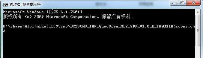

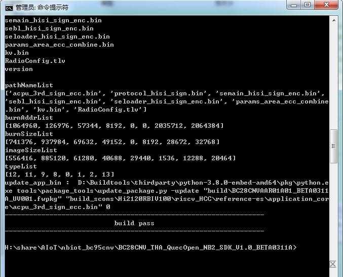

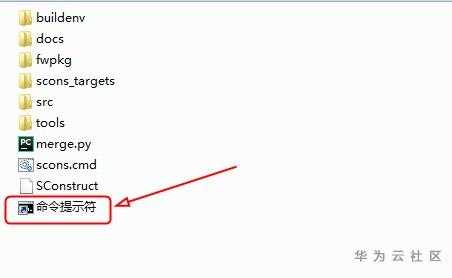

(3)打开SDK文件夹,双击命令提示符。

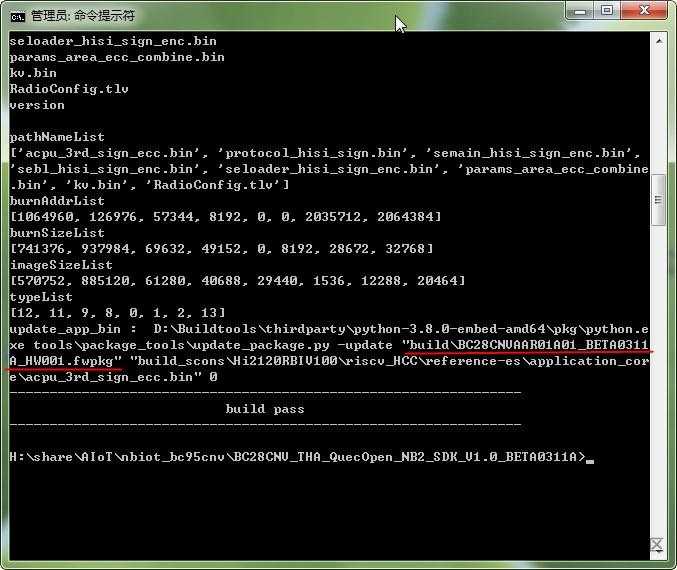

(4)输入命令scons.cmd
(5)提示build pass,表示代码编译成功。编译很快,操作很简单。

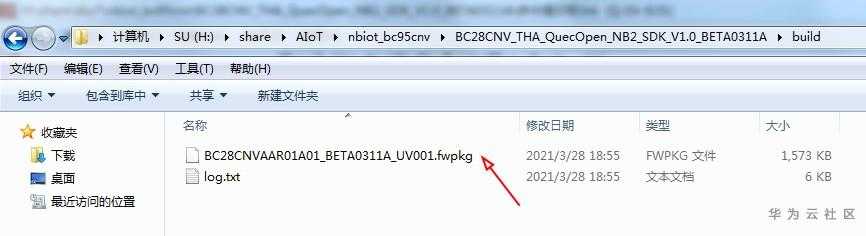

(6)打开build文件夹,发现NB-IoT的固件已经生成。

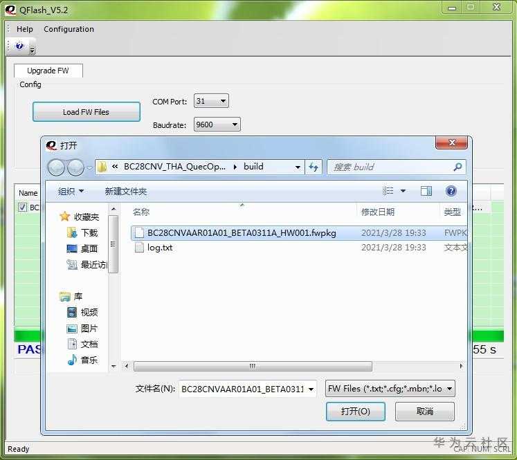

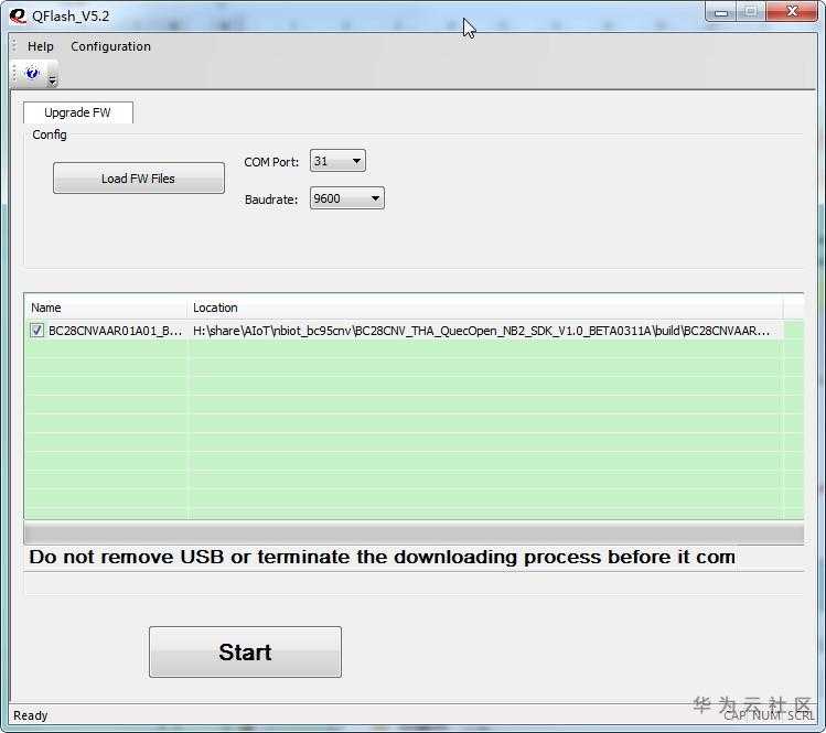

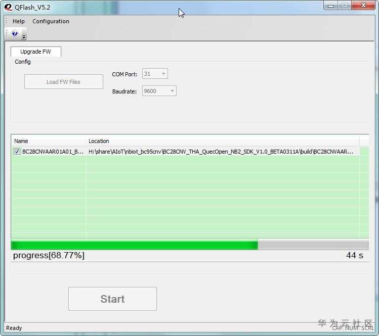

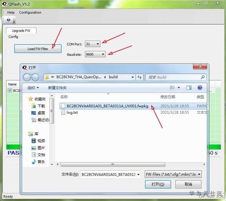

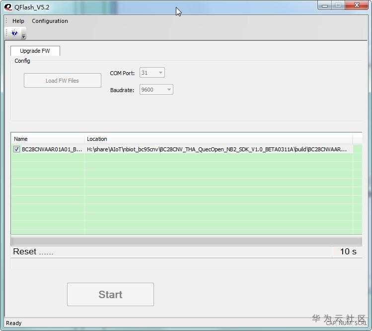

(7)下载软件是QFlash。点击Load FW Files,选择刚刚生成的固件。

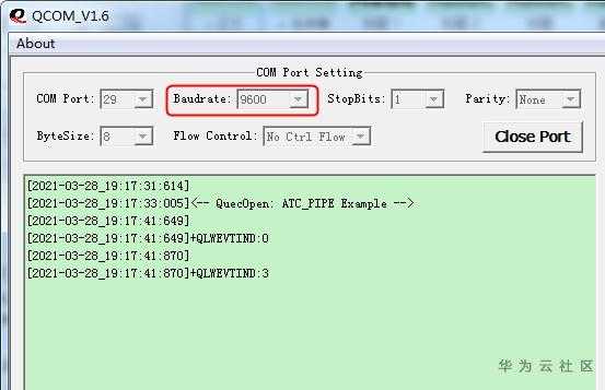

注意:此开发板能识别出4个串口,一般第3个是下载和LOG串口。此处是COM31,波特率选择9600。

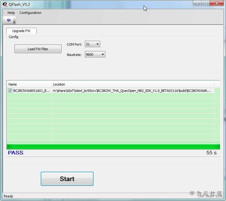

(8)点击Start。

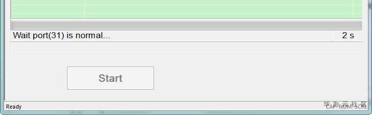

(9)先提示Wait port(31) is normal,等一会后,提示Reset。此时,按一下NB-IoT开发板的Reset按键。
(10)开始下载固件,直到出现PASS。
(11)打开串口调试助手,注意下波特率的设置。按一下开发板的Reset键,输出<-- QuecOpen: ATC_PIPE Example --> 表示openCPU的ATC_PIPE代码已经跑起来了。

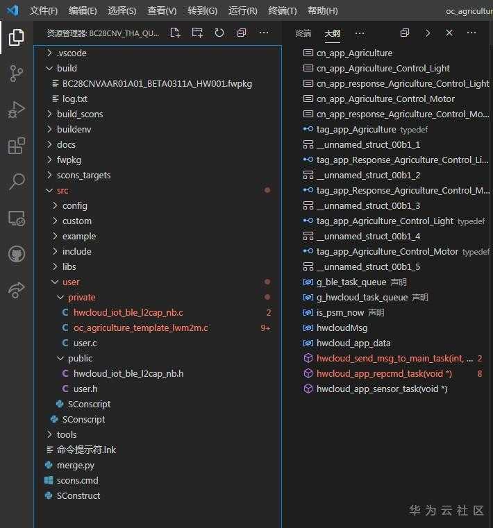

(1)解压缩patch_hwcloud_nb-iot_ble_bc95-cnv_bc28-cnv_opencpu_20210328-1825
(2)给基础SDK代码,打补丁。此补丁包含openCPU的NB-IoT和BLE蓝牙功能。

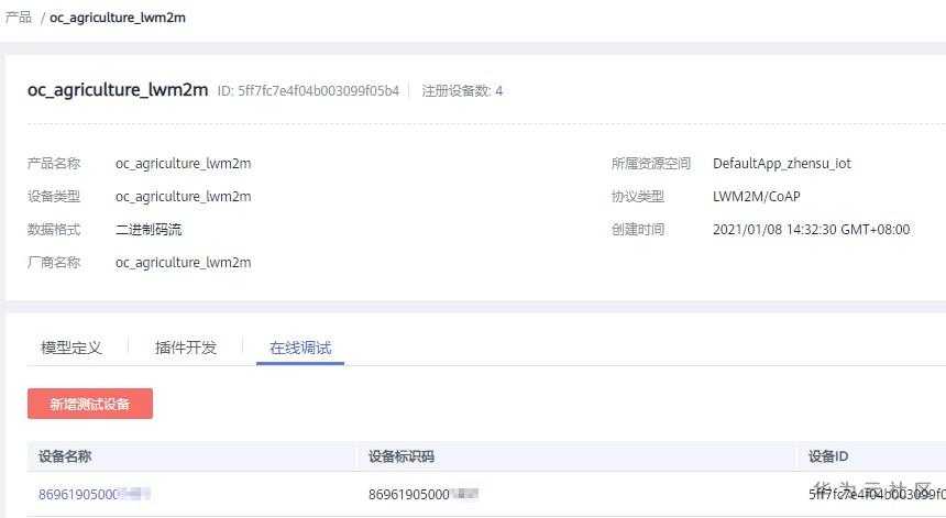

(1)华为云的配置。选择产品:设备接入 IoTDA。
https://www.huaweicloud.cn/product/iothub.html
(2)华为云的其他配置,此处不再赘述。没有配置的开发者,请参考下面文章。
【上电即上华为云】华为云all-in-one智联模组_NB-IoT_BC95-CNV(BC28-CNV)_LwM2M_at

(1)继续scons.cmd 生成 BC28CNVAAR01A01_BETA0311A_HW001.fwpkg

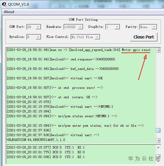

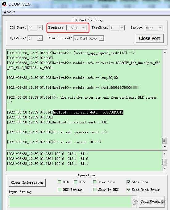

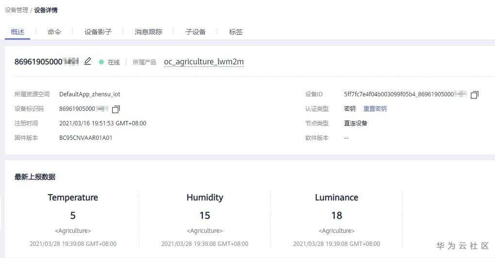

(3)下载固件完成后,NB开发板按一下Reset键。当串口调试助手出现hwcloud<-- hwcloud_app_data -->00050F0012,表示数据已经发给华为云IoT平台。
(4)登录华为云平台,可以查看云上已经收到数据。
0x05表示温度5度。0x0F表示湿度15,0x0012表示光照强度18。
关于数据格式,更详细的解释和说明,请参考【上电即上华为云】华为云all-in-one智联模组_NB-IoT_BC95-CNV(BC28-CNV)_LwM2M_at
https://bbs.huaweicloud.cn/blogs/249241

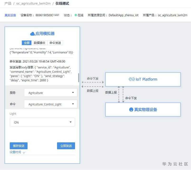

接收华为云命令下发

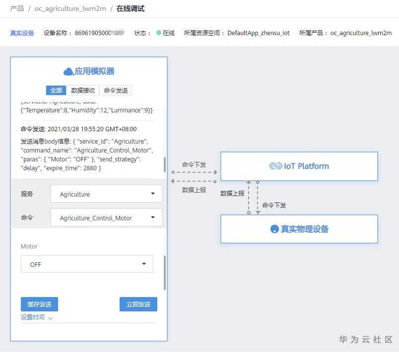

(1)进入产品区,点查看。选择“在线调试”。
(2)点调试按钮。选择命令Agriculture_Control_Light照明控制,选择ON参数,点缓存发送。
注意:由于NB-IoT有PSM(Powser Saving Mode)芯片级低功耗省电模式,如果进入PSM模式,华为云的命令不能触达NB-IoT模组。此处选择缓存发送,华为云会在NB-IoT模组上报数据时,进行命令下发。

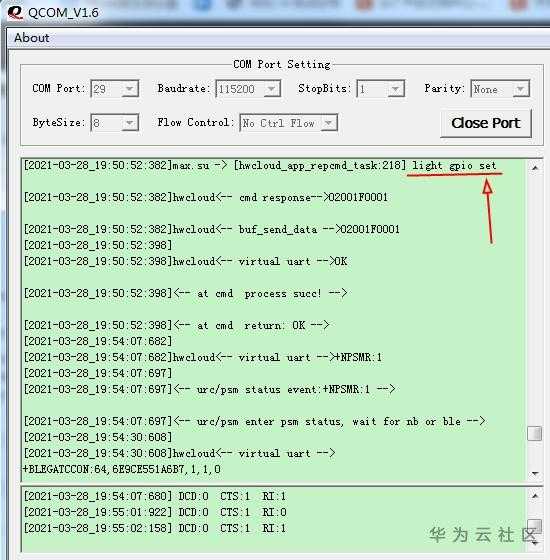

(3)目前我在代码里设置的是间隔8分钟上传华为云一次数据,所以需要等一会。下一个文章,我会示范怎么使用手机APP近端发送数据,通过NB通道快速发到华为云。缓存命令下发时,可以看到串口助手已经解析,打开灯光Light。
(4)点调试按钮。选择命令Agriculture_Control_Motor电机控制,选择OFF参数,点缓存发送。
(5)目前我在代码里设置的是间隔8分钟上传华为云一次数据,所以需要等一会。下一个文章,我会示范怎么使用手机APP近端发送数据,通过NB通道快速发到华为云。缓存命令下发时,可以看到串口助手已经解析,关闭电机Motor。
