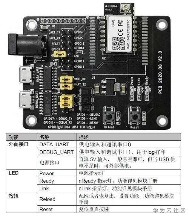

下图是HF-LPX70开发板。

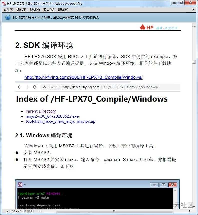

(2)代码编译环境的安装,请参考《HF-LPX70系列模块SDK用户手册(20210112).pdf》。介绍的非常详细。此次采用windows系统64位。

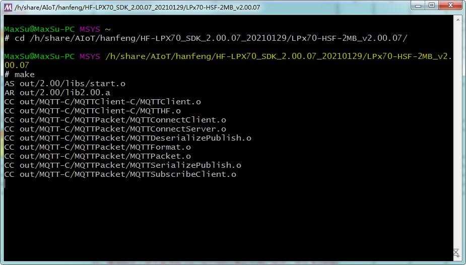

(3)安装好编译环境后,解压基础SDK。

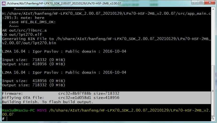

(4)打开 msys2.exe 然后cd进入SDK文件夹(Makefile所在目录),输入make开始编译。
(5)等待编译完成。注意,如果编译有错误,输入make clean后,重新make。

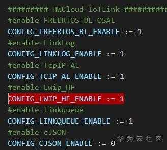

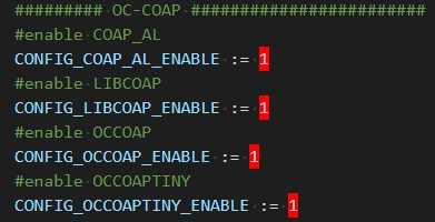

(1)打开hwcloud_iot_link_config.mk配置文件。
thirdpartylib\hwcloud_iot_link\hwcloud_iot_link_config.mk
(2)OSAL、TCPIP等基础能力,都选中。
(3)CoAP区域的配置项,全部选中。

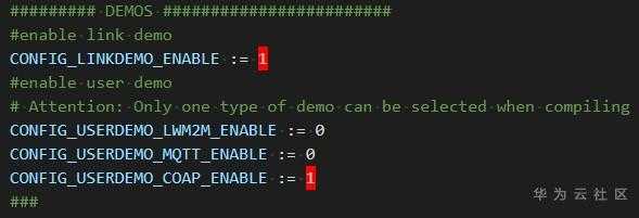

(4)user demo选中CONFIG_USERDEMO_COAP_ENABLE。
(5)保存hwcloud_iot_link_config.mk文件。

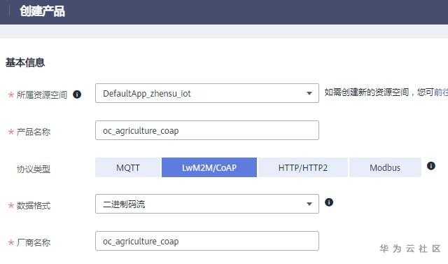

(2)选择北京四。

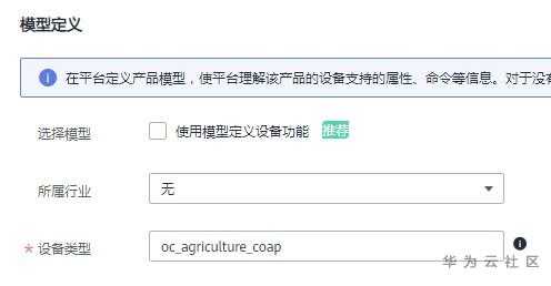

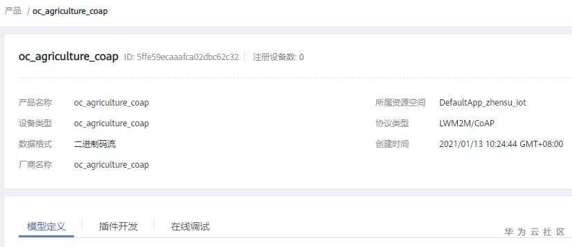

(3)创建产品。注意协议类型,选择LwM2M/CoAP。
(4)模型定义,暂时不选择。后面有步骤直接上传已定义好的模型文件。
(5)oc_agriculture_coap产品创建成功。

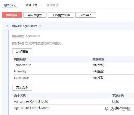

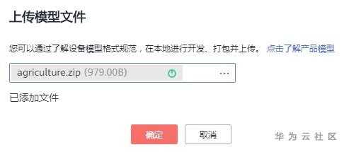

(6)查看创建好的产品模型。在“模型定义”选项,点击上传模型文件。选择hwcloud_lwm2m_coap_产品模型及编解码插件\产品模型profile\ agriculture.zip,确认后,上传Profile成功。
(7)可以看到Agriculture服务下,有3个属性Temperature温度、Humidity湿度、Luminance光照强度。2个命令Agriculture_Control_Light照明控制、Agriculture_Control_Motor电机控制。

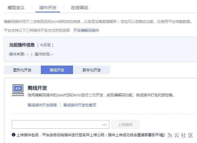

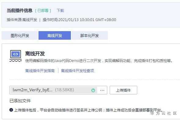

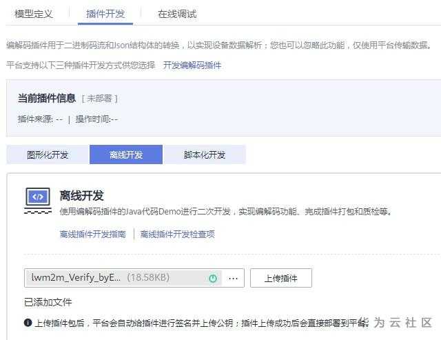

(8)在“插件开发”选项,点击上传插件。选择hwcloud_8720_lwm2m_coap_产品模型及编解码插件\编程码插件\lwm2m_Verify_byESP8266_67816ef0-2260-441c-8460-a0ae7c39ceef_CIGPlug-in.zip,上传插件后,上传离线插件成功。而且能看到,当前插件信息是已部署状态。

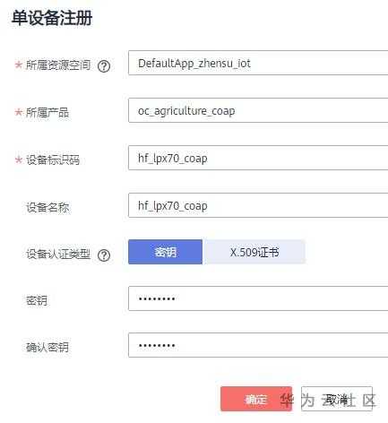

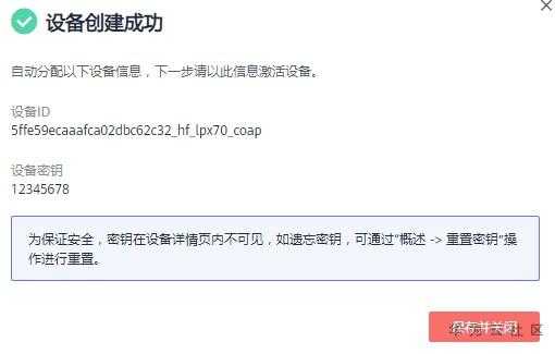

(9)在设备区,注册设备。
(10)设备创建成功。

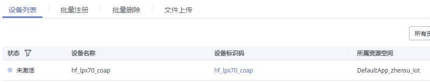

(11)在设备列表中,可以看到设备未激活。

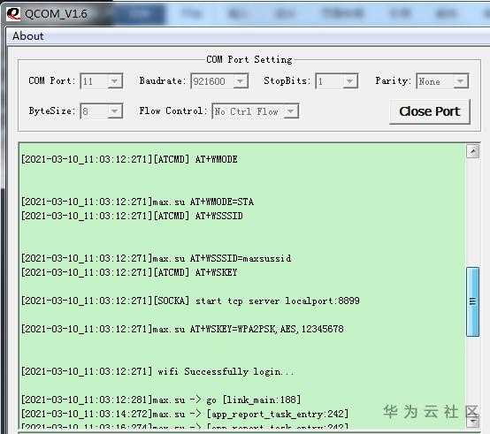

(1)修改wifi热点和接入密码。
thirdpartylib\hwcloud_iot_link\iot_link\network\tcpip\lwip_hf_socket\lwip_hf_socket_imp.c
#define HWCLOUD_SSID "maxsussid"
#define HWCLOUD_PWD  "12345678"

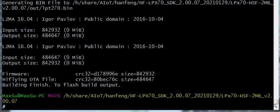

(1)在Makefile目录下,运行make 等待编译完成。

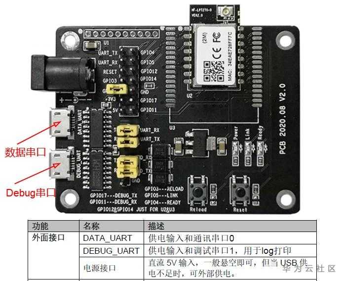

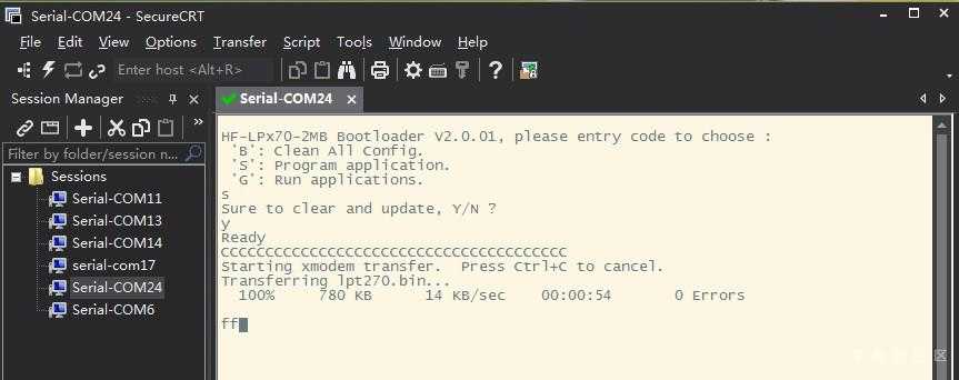

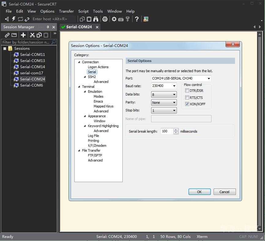

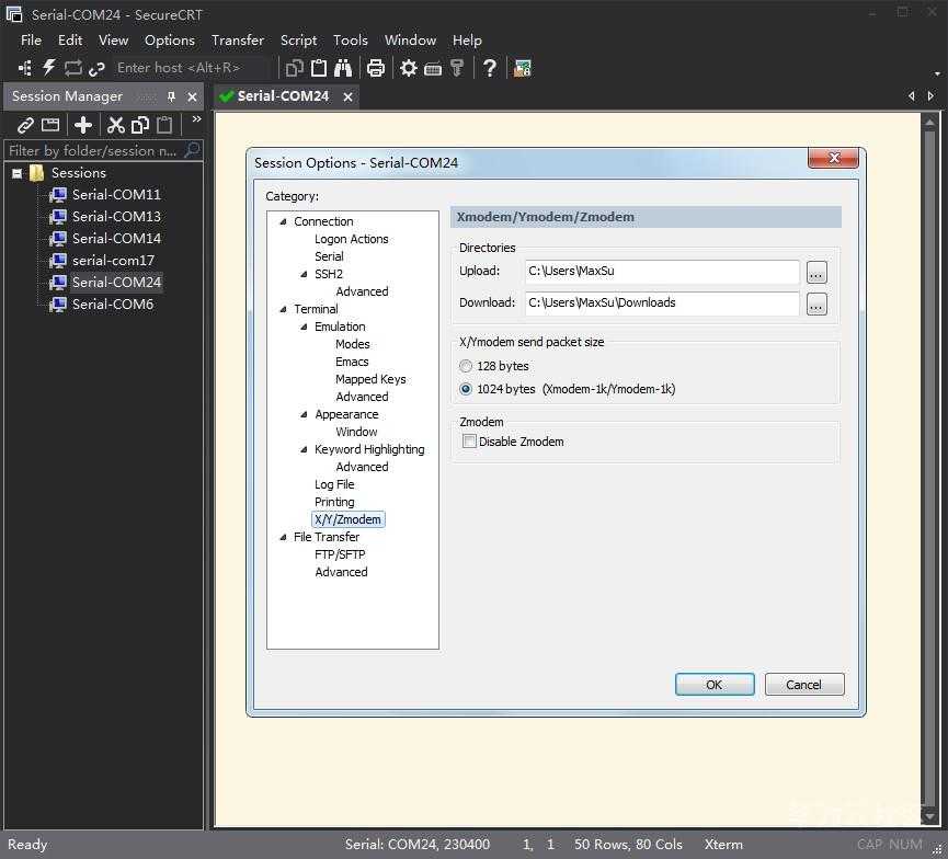

(2)数据串口,用来更新WIFI模组固件,及实际业务开发使用。Debug串口,用来打印WIFI模组运行日志。开发板的2个串口,都连接到电脑。
(3)打开SecureCRT软件,选择数据串口(注意下,不要选择Debug串口),波特率设置为230400。Xmodem包可以设置为1024,这样下载速度会快一点。

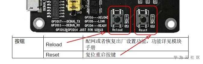

(5)开发板上有一个Reload按键,一个Reset键。
(6)下面的操作,有点拼手速,如果一次没有成功,可以多尝试几次。

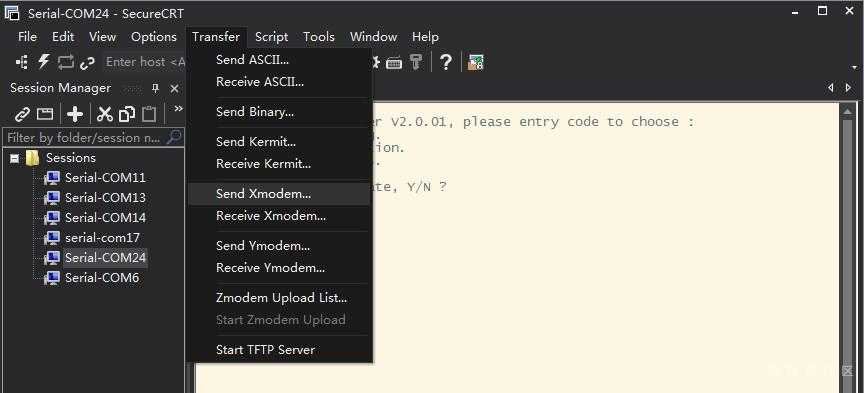

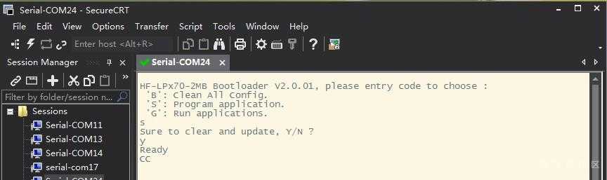

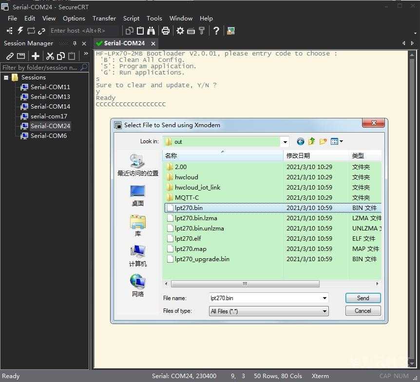

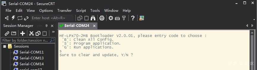

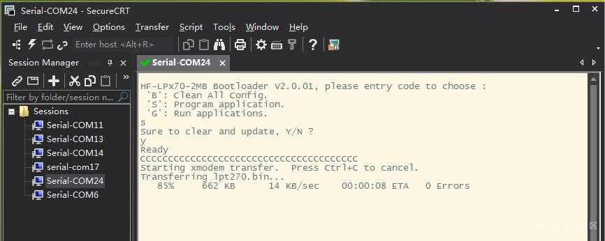

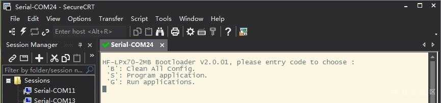

同时按住Reload键、Reset键,然后松开Reset键,松开Reset的时候狂按电脑键盘的空格键,直到SecureCRT的调测窗口出现Bootloader提示信息。
(7)键盘输入S,选择Program application。然后输入Y,同意升级。
(8)串口输出CC提示符后,选择Send Xmodem。选择out\lpt270.bin文件,等待升级100%完成。

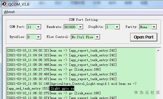

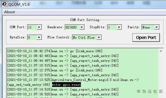

(9)按开发板reset键。打开串口调试助手,选择Debug串口(不是数据串口),可以查看运行LOG。波特率选择115200。
【答】需要手机自建WIFI热点,SSID设置maxsussid,登录密码 12345678。

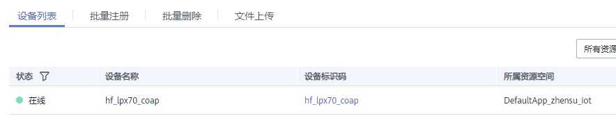

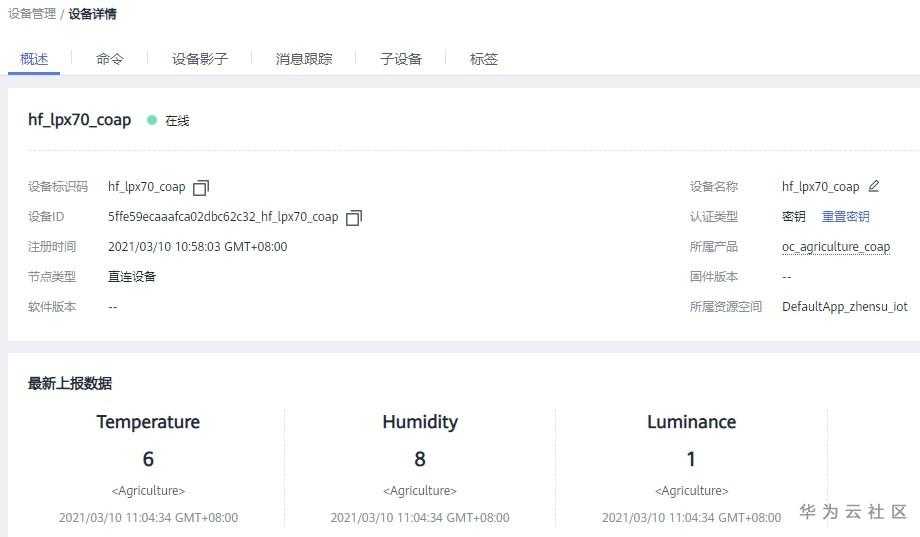

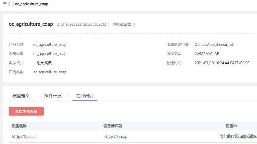

(1)代码运行后,在华为云可以看到设备在线。
(2)设备详情可以看到上报的设备参数。

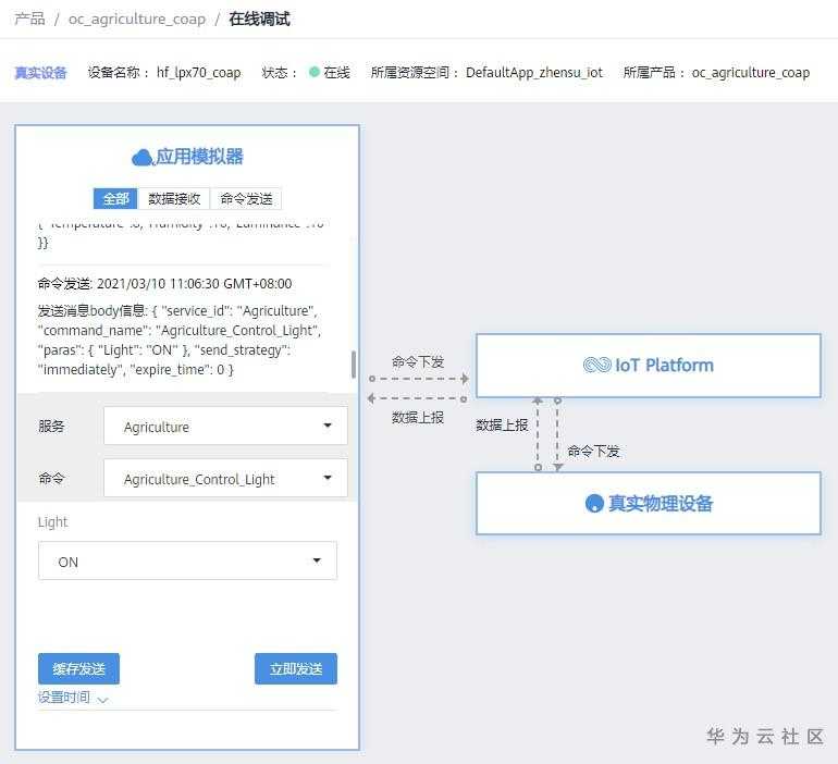

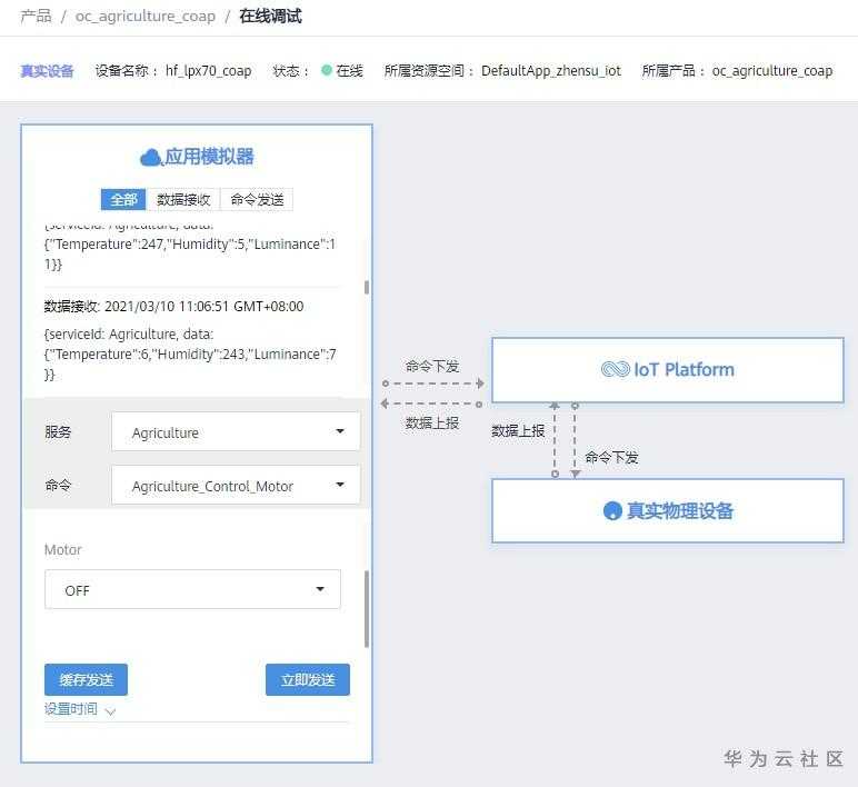

(1)进入产品区,点查看。选择“在线调试”。
(2)点调试按钮。选择命令Agriculture_Control_Light照明控制,选择ON参数,点立即发送。
(3)wifi模组的串口调试助手,显示已经接受到命令ON,打开灯光Light。
(4)点调试按钮。选择命令Agriculture_Control_Motor电机控制,选择OFF参数,点立即发送。
(5)wifi模组的串口调试助手,显示已经接受到命令OFF,关闭电机Motor。
