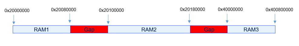

一些芯片片内RAM大小无法满足要求,需要使用片外物理内存进行扩充。对于多段非连续性内存,需要内存管理模块统一管理,应用使用内存接口时不需要关注内存分配属于哪块物理内存,不感知多块内存。
多段非连续性内存如下图所示:
MultiRegions

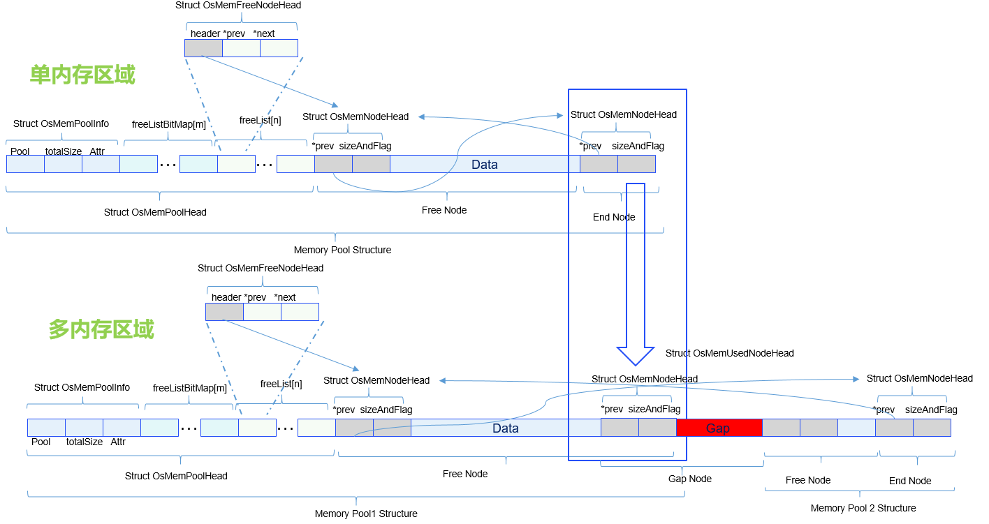

注释讲的比较明白,当开启LOSCFG_MEM_MUL_REGIONS支持非连续内存特性时,会把两个不连续内存区域之间的间隔Gap区域标记为虚拟的已使用内存节点。这个节点当然不能被释放,在内存调测特性中也不能被统计。因为我们只是把它视为已使用内存节点,但其实不是。在动态内存算法中每个内存节点都维护一个指向前序节点的指针,对于虚拟已使用节点,我们把该指针设置为魔术字,来标记它是个内存区域的间隔部分。
⑴处定义了一个魔术字OS_MEM_GAP_NODE_MAGIC,用于表示两个不连续内存区域之前的间隔Gap区域。⑵和⑶处定义2个宏,分别用于设置魔术字,验证魔术字。

本节我们一起分析下非连续性内存的实现算法,及接口实现代码。首先通过示意图了解下算法:
LOS_MemRegionsAdd
集合示意图,我们了解下非连续性内存合并为一个内存池的步骤:
  • 1、把多段内存区域的第一块内存区域调用LOS_MemInit进行初始化
  • 2、获取下一个内存区域的开始地址和长度,计算该内存区域和上一块内存区域的间隔大小gapSize。
  • 3、把内存块间隔部分视为虚拟的已使用节点,使用上一内存块的尾节点,设置其大小为gapSize+ OS_MEM_NODE_HEAD_SIZE。
  • 4、把当前内存区域划分为一个空闲内存块和一个尾节点,把空闲内存块插入到空闲链表。并设置各个节点的前后链接关系。
  • 5、有更多的非连续内存块,重复上述步骤2-4。
