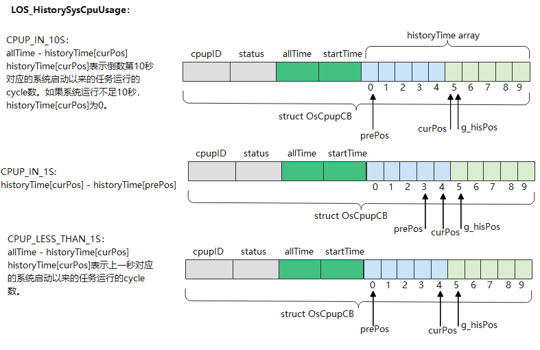

3.2.2 LOS_HistorySysCpuUsage
该函数获取系统历史CPU占用率,对于历史CPU占用率,需要传入时间间隔模式参数,支持10秒、1秒、小于1秒三种。
⑴处先判断CPUP是否已经初始化,如果没有初始化过,返回错误码。⑵处调用函数OsTskCycleEnd()获取当前任务的结束时间,并计算出运行总时间。⑶处调用函数OsGetPositions()计算出历史运行时间数组索引位置。⑷处计算出各个任务的周期内运行总时间,如果时间间隔模式为1秒,取值两个历史运行时间之差,即为1秒内任务的运行时间数。对于时间间隔模式为10秒,historyTime[curPos]表示10秒前的自系统启动以来的任务运行的时间数,计算出来的差值即为10秒内任务的运行时间数。对于时间间隔模式为小于1秒,historyTime[curPos]表示上一秒前的自系统启动以来的任务运行的时间数,计算出来的差值即为小于1秒内任务的运行时间数。⑸处计算空闲任务周期内运行总时间。⑹处如果总时间不为0,计算出系统的任务历史CPU占用率。最后,调用函数OsTskCycleStart()设置新任务的CPUP统计的开始时间。可以参考示意图进行理解:
