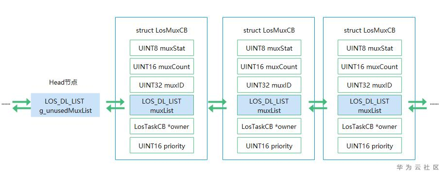

下面通过鸿蒙轻内核代码中互斥锁结构体LosMuxCB定义,来了解如何使用双向链表结构体:
typedef struct {
    UINT8 muxStat;       /**< 互斥锁状态  */
    UINT16 muxCount;     /**< 互斥锁当前被持有的次数 */
    UINT32 muxID;        /**< 互斥锁编号ID */
    LOS_DL_LIST muxList; /**< 互斥锁的双向链表 */
    LosTaskCB *owner;    /**< 当前持有锁的任务TCB */
    UINT16 priority;     /**< 持有互斥锁的任务优先级 */
} LosMuxCB;
互斥锁结构体中包括双向链表LOS_DL_LIST muxList成员变量和其他包含互斥锁业务信息的成员变量,这里通过双向链表把各个互斥锁链接起来,挂载在头结点LOS_DL_LIST g_unusedMuxList;通过其他业务成员变量承载业务数据,链表和其他业务成员关系如下图所示:

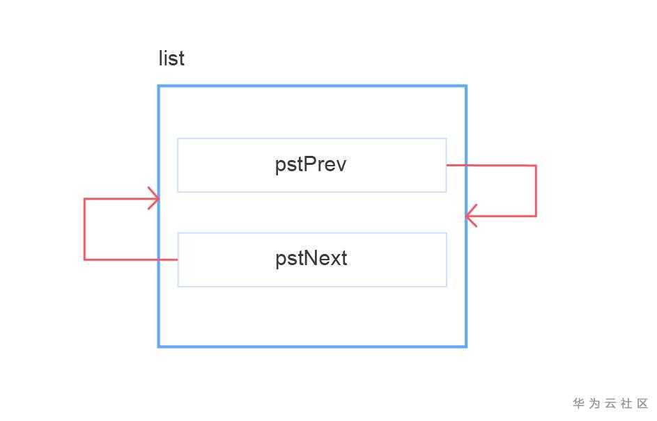

LOS_DL_LIST的两个成员pstPrev和pstNext, 是LOS_DL_LIST结构体类型的指针。需要为双向链表节点申请长度为sizeof(LOS_DL_LIST)的一段内存空间。为链表节点申请到内存后,可以调用初始化LOS_ListInit(LOS_DL_LIST *list)方法,把这个节点链接为环状的双向链表。初始化链表时,只有一个链表节点,这个节点的前驱和后继节点都是自身。链表节点初始化为链表,如图所示:
LOS_ListInit
源码如下:
LITE_OS_SEC_ALW_INLINE STATIC INLINE VOID LOS_ListInit(LOS_DL_LIST *list)
    list->pstNext = list;
    list->pstPrev = list;

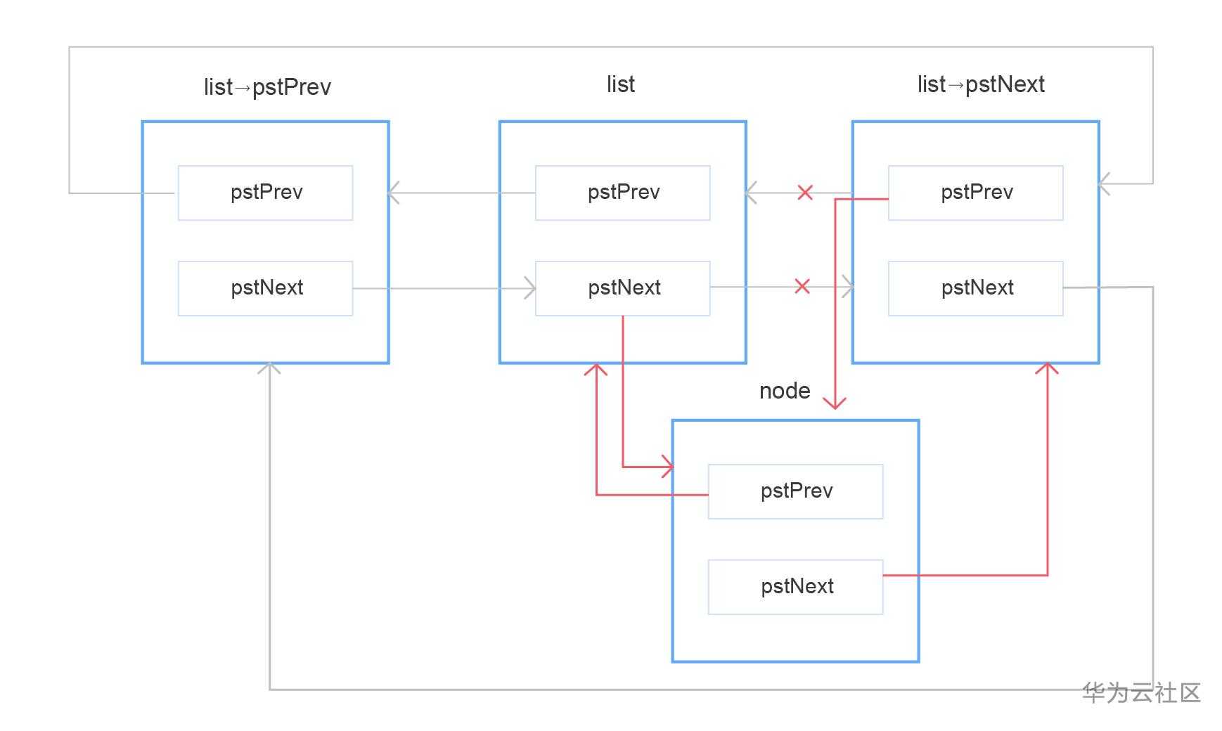

该内联函数往链表节点*list所在的双向链表中插入一个链表节点*node,插入位置在链表节点*list的后面。如图所示,在插入过程中,会将*node的后继节点设置为list->pstNext,*node的前驱节点为*list,并将list->pstNext的前驱节点从*list修改为*node,*list的后继节点从list->pstNext修改为*node。
图示:
LOS_ListAdd
源码如下:
LITE_OS_SEC_ALW_INLINE STATIC INLINE VOID LOS_ListAdd(LOS_DL_LIST *list, LOS_DL_LIST *node)
    node->pstNext = list->pstNext;
    node->pstPrev = list;
    list->pstNext->pstPrev = node;
    list->pstNext = node;

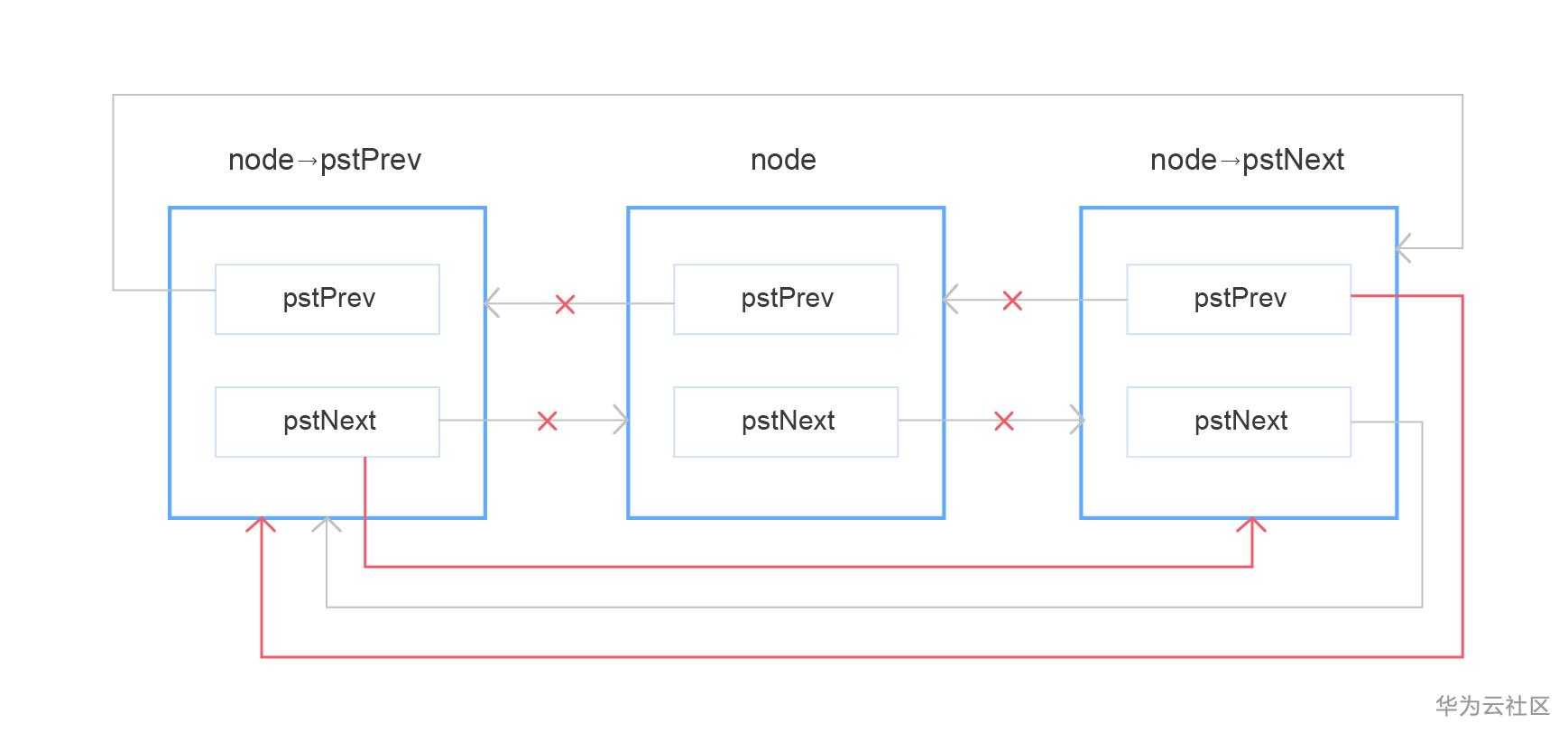

该内联函数将链表节点*node从所在的双向链表中删除。节点删除后,可能需要主动释放节点所占用的内存。如图所示,删除节点过程中,会将*node的后继节点的前驱改为*node的前驱节点,*node的前驱节点的后继改为*node的后继节点,并把*node节点的前驱、后继节点设置为null,这样*node节点就脱离了该双向链表。
图示:
LOS_ListDelete
源码如下:
LITE_OS_SEC_ALW_INLINE STATIC INLINE VOID LOS_ListDelete(LOS_DL_LIST *node)
    node->pstNext->pstPrev = node->pstPrev;
    node->pstPrev->pstNext = node->pstNext;
    node->pstNext = NULL;
    node->pstPrev = NULL;
