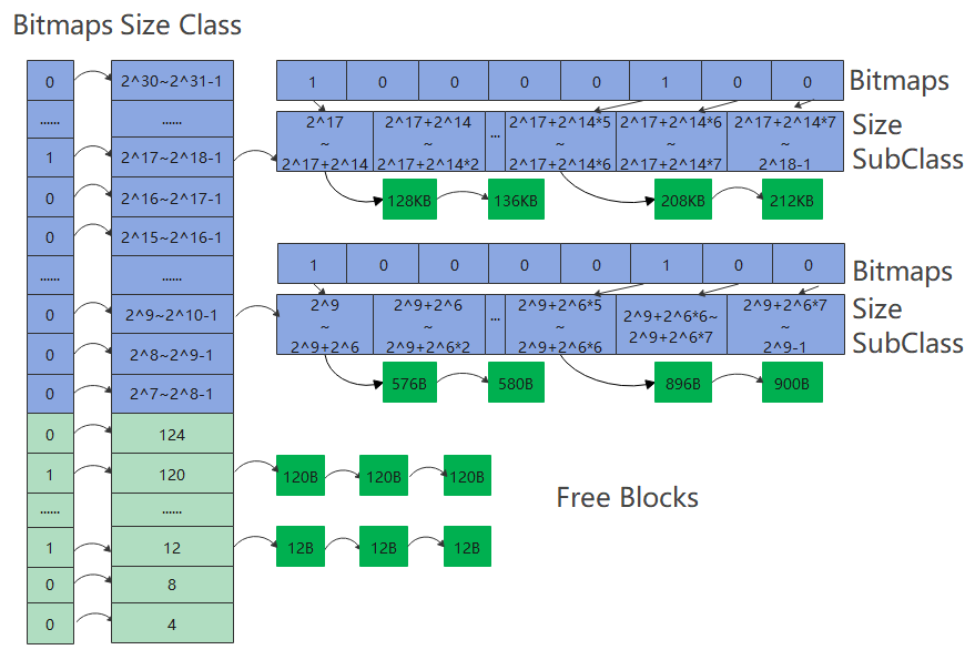

OpenHarmony LiteOS-M动态内存在TLSF算法的基础上,对区间的划分进行了优化,获得更优的性能,降低了碎片率。动态内存核心算法框图如下:
LOS_Memory
根据空闲内存块的大小,使用多个空闲链表来管理。根据内存空闲块大小分为两个部分:[4, 127]和[27, 231],如上图size class所示:
  • 对[4,127]区间的内存进行等分,如上图绿色部分所示,分为31个小区间,每个小区间对应内存块大小为4字节的倍数。每个小区间对应一个空闲内存链表和用于标记对应空闲内存链表是否为空的一个比特位,值为1时,空闲链表非空。[4,127]区间的内存使用1个32位无符号整数位图标记。
  • 大于127字节的空闲内存块,按照2的次幂区间大小进行空闲链表管理。总共分为24个小区间,每个小区间又等分为8个二级小区间,见上图蓝色的Size Class和Size SubClass部分。每个二级小区间对应一个空闲链表和用于标记对应空闲内存链表是否为空的一个比特位。总共24*8=192个二级小区间,对应192个空闲链表和192/32=6个32位无符号整数位图标记。
例如,当有40字节的空闲内存需要插入空闲链表时,对应小区间[40,43],第10个空闲链表,位图标记的第10比特位。把40字节的空闲内存挂载第10个空闲链表上,并判断是否需要更新位图标记。当需要申请40字节的内存时,根据位图标记获取存在满足申请大小的内存块的空闲链表,从空闲链表上获取空闲内存节点。如果分配的节点大于需要申请的内存大小,进行分割节点操作,剩余的节点重新挂载到相应的空闲链表上。当有580字节的空闲内存需要插入空闲链表时,对应二级小区间[2^9,2^9+2^6],第31+2*8=47个空闲链表,第2个位图标记的第17比特位。把580字节的空闲内存挂载第47个空闲链表上,并判断是否需要更新位图标记。当需要申请580字节的内存时,根据位图标记获取存在满足申请大小的内存块的空闲链表,从空闲链表上获取空闲内存节点。如果分配的节点大于需要申请的内存大小,进行分割节点操作,剩余的节点重新挂载到相应的空闲链表上。如果对应的空闲链表为空,则向更大的内存区间去查询是否有满足条件的空闲链表,实际计算时,会一次性查找到满足申请大小的空闲链表。

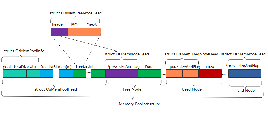

动态内存管理结构如下图所示:
LOS_MemoryStructure
  • 内存池池头部分
内存池池头部分包含内存池信息和位图标记数组和空闲链表数组。内存池信息包含内存池起始地址及堆区域总大小,内存池属性。位图标记数组有7个32位无符号整数组成,每个比特位标记对应的空闲链表是否挂载空闲内存块节点。空闲内存链表包含223个空闲内存头节点信息,每个空闲内存头节点信息维护内存节点头和空闲链表中的前驱、后继空闲内存节点。
  • 内存池节点部分
包含3种类型节点,未使用空闲内存节点,已使用内存节点,尾节点。每个内存节点维护一个前序指针,指向内存池中上一个内存节点,维护大小和使用标记,标记该内存节点的大小和是否使用等。空闲内存节点和已使用内存节点后面的数据域,尾节点没有数据域。

    if (index >= OS_MEM_FREE_LIST_COUNT) {
        LOS_Panic("The index of free lists is error, index = %u\n", index);
⑵  OsMemListAdd(pool, index, node);
函数OsMemFreeNodeDelete用于把一个空闲内存节点从相应的空闲内存链表上删除。代码较简单,获取空闲内存链表的索引,然后调用函数OsMemListDelete进行删除。
STATIC INLINE VOID OsMemFreeNodeDelete(VOID *pool, struct OsMemFreeNodeHead *node)
    UINT32 index = OsMemFreeListIndexGet(node->header.sizeAndFlag);
    OsMemListDelete(pool, index, node);
函数OsMemFreeNodeGet根据内存池地址和需要的内存大小获取满足大小条件的空闲内存块。⑴处调用函数获取满足大小条件的内存块,然后执行⑵把获取到的内存块从空闲内存链表删除,返回内存节点地址。
STATIC INLINE struct OsMemNodeHead *OsMemFreeNodeGet(VOID *pool, UINT32 size)
    struct OsMemPoolHead *poolHead = (struct OsMemPoolHead *)pool;
    UINT32 index;
⑴  struct OsMemFreeNodeHead *firstNode = OsMemFindNextSuitableBlock(pool, size, &index);
    if (firstNode == NULL) {
        return NULL;
⑵  OsMemListDelete(poolHead, index, firstNode);
    return &firstNode->header;
最后,分析下函数OsMemFindNextSuitableBlock。⑴处根据需要的内存块大小获取一级区间编号,如果申请的内存处于[4,127]区间,执行⑵处记录空闲内存链表索引。如果需要申请的是大内存,执行⑶处代码。先获取二级区间索引,然后计算出空闲内存链表的索引值index。这样计算出来的空闲内存链表下可能并没有挂载空闲内存块,调用⑷处函数OsMemNotEmptyIndexGet获取挂载空闲内存块的空闲内存链表索引值。如果成功获取到满足大小的空闲内存块,返回空闲链表索引值,否则继续执行后续代码。⑹处对空闲链表位图字进行遍历,循环中的自增变量index对应一级区间编号。如果位图字不为空,执行⑺获取这个位图字对应的最大的空闲内存链表的索引。
如果执行到⑻处,说明没有匹配到合适的内存块,返回空指针。⑼处表示存在满足大小的空闲内存链表,调用函数OsMemFindCurSuitableBlock获取合适的内存块并返回。⑽处标签表示获取到合适的空闲内存链表索引,返回空闲内存链表。
STATIC INLINE struct OsMemFreeNodeHead *OsMemFindNextSuitableBlock(VOID *pool, UINT32 size, UINT32 *outIndex)
⑴  UINT32 fl = OsMemFlGet(size);
    UINT32 sl;
    UINT32 index, tmp;
    UINT32 curIndex = OS_MEM_FREE_LIST_COUNT;
    UINT32 mask;
    do {
        if (fl < OS_MEM_SMALL_BUCKET_COUNT) {
⑵          index = fl;
        } else {
⑶          sl = OsMemSlGet(size, fl);
            curIndex = ((fl - OS_MEM_SMALL_BUCKET_COUNT) << OS_MEM_SLI) + sl + OS_MEM_SMALL_BUCKET_COUNT;
            index = curIndex + 1;
⑷      tmp = OsMemNotEmptyIndexGet(poolHead, index);
        if (tmp != OS_MEM_FREE_LIST_COUNT) {
⑸          index = tmp;
            goto DONE;
⑹      for (index = LOS_Align(index + 1, 32); index < OS_MEM_FREE_LIST_COUNT; index += 32) {
            mask = poolHead->freeListBitmap[index >> 5]; /* 5: Divide by 32 to calculate the index of the bitmap array. */
            if (mask != 0) {
⑺              index = OsMemFFS(mask) + index;
                goto DONE;
    } while (0);
⑻  if (curIndex == OS_MEM_FREE_LIST_COUNT) {
        return NULL;
⑼  *outIndex = curIndex;
    return OsMemFindCurSuitableBlock(poolHead, curIndex, size);
DONE:
    *outIndex = index;
⑽  return poolHead->freeList[index];
