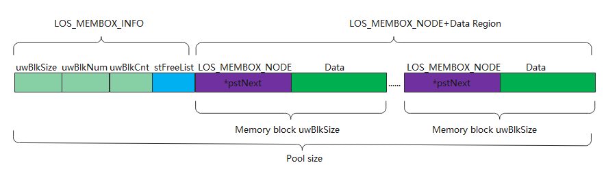

对静态内存使用如下示意图进行说明,对一块静态内存区域,头部是LOS_MEMBOX_INFO信息,接着是各个内存块,每块内存块大小是uwBlkSize,包含内存块节点LOS_MEMBOX_NODE和内存块数据区。空闲内存块节点指向下一块空闲内存块节点。
LOS_StaticMem
