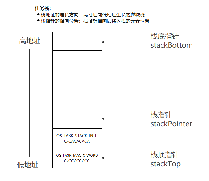

继续分析鸿蒙轻内核源码,我们本文开始要分析下任务及任务调度模块。首先,我们介绍下任务栈的基础概念。任务栈是高地址向低地址生长的递减栈,栈指针指向即将入栈的元素位置。初始化后未使用过的栈空间初始化的内容为宏OS_TASK_STACK_INIT代表的数值0xCACACACA,栈顶初始化为宏OS_TASK_MAGIC_WORD代表的数值0xCCCCCCCC。一个任务栈的示意图如下,其中,栈底指针是栈的最大的内存地址,栈顶指针,是栈的最小的内存地址,栈指针从栈底向栈顶方向生长。
LOS_STACK
