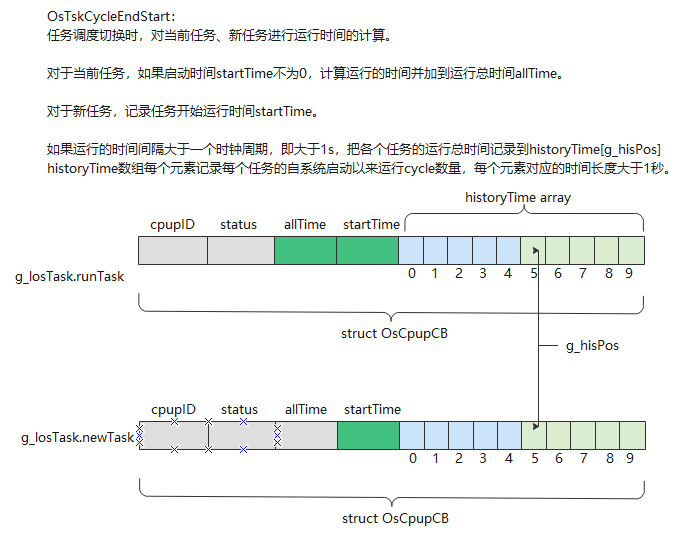

3.1.3 OsTskCycleEndStart任务切换时更新任务历史运行时间
该函数在任务调度切换时会被执行,计算当前运行任务的运行总时间,记录新任务的开始时间,并更新所有任务的历史运行时间。函数的示意图如下:
OsTskCycleEndStart
⑴处先判断CPUP是否已经初始化,如果没有初始化过,退出该函数的执行。⑵处获取当前任务的任务编号,然后获取系统的当前cycle数。⑶处如果当前任务的开始时间不为0,则计算当前任务的运行的总时间,然后把开始时间置0。
⑷处获取新任务的任务编号,⑸处设置该任务对应的CPUP结构体的任务编号和开始时间。⑹处如果记录间隔大于系统时钟(即每秒的cycle数),更新上次记录时间。这意味着每个任务的historyTime[]数组中的每个元素表示1s多的周期内该任务的运行cycle数量,并不是非常精确的。然后执行⑺,记录每一个任务对应的CPUP的历史运行时间。⑻处更新历史运行时间数组的当前索引值。

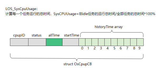

该函数会统计当前系统CPU占用率,返回值基于千分率计算,取值范围为[0,1000]。函数的示意图如下:
LOS_SysCpuUsage
⑴处先判断CPUP是否已经初始化,如果没有初始化过,返回错误码。⑵处调用函数OsTskCycleEnd()获取当前任务的结束时间,并计算出运行总时间。⑶处统计所有任务的运行总时间,如果总时间不为0,执行⑷计算出系统的任务CPU占用率。⑸处调用函数OsTskCycleStart()设置新任务的CPUP统计的开始时间。
