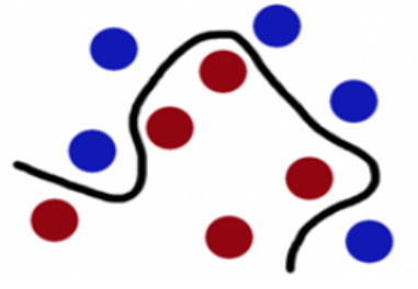

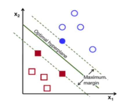

下面的例子可以让读者对SVM快速建立一个认知。给定训练样本,支持向量机建立一个超平面作为决策曲面,使得正例和反例的隔离边界最大化。决策曲面的构建过程如下所示:
  • 在下图中,想象红球和蓝球为球台上的桌球,首先需要找到一条曲线将蓝球和红球分开,于是得到一条黑色的曲线。
  • 为了使黑色曲线离任意的蓝球和红球距离最大化,我们需要找到一条最优的曲线,如下图所示。

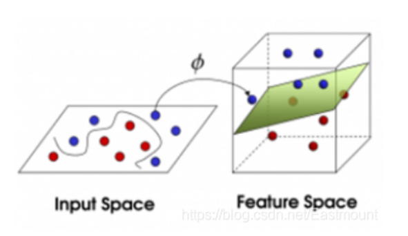

  • 假设这些球不是在球桌上,而是抛在空中,但仍然需要将红球和蓝球分开,这时就需要一个曲面,而且该曲面仍然满足所有任意红球和蓝球的间距最大化,如图16-7所示。离这个曲面最近的红色球和蓝色球就被称为“支持向量(Support Vector)”。
该算法的特点为:当数据集比较小的时候,支持向量机的效果非常好。同时,SVM分类算法较好地解决了非线性、高维数、局部极小点等问题,维数大于样本数时仍然有效。

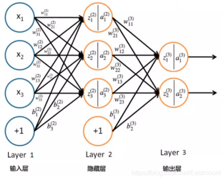

神经网络(Neural Network)是对非线性可分数据的分类方法,通常包括输入层、隐藏层和输出层。其中,与输入直接相连的称为隐藏层(Hidden Layer),与输出直接相连的称为输出层(Output Layer)。神经网络算法的特点是有比较多的局部最优值,可通过多次随机设定初始值并运行梯度下降算法获得最优值。图像分类中使用最广泛的是BP神经网络和CNN神经网络。
BP神经网络
BP神经网络是一种多层的前馈神经网络,其主要的特点为:信号是前向传播的,而误差是反向传播的。BP神经网络的过程主要分为两个阶段,第一阶段是信号的前向传播,从输入层经过隐含层,最后到达输出层;第二阶段是误差的反向传播,从输出层到隐含层,最后到输入层,依次调节隐含层到输出层的权重和偏置,输入层到隐含层的权重和偏置,具体结构如下图所示。

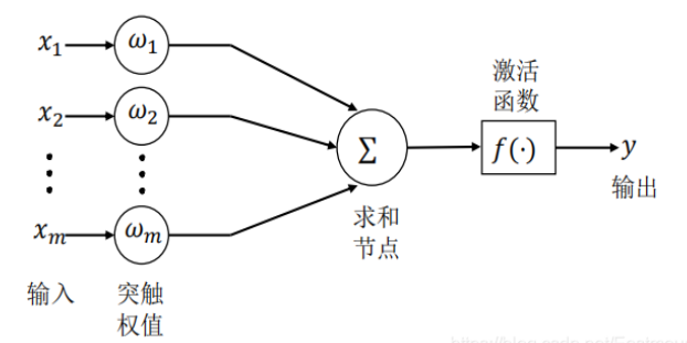

神经网络的基本组成单元是神经元。神经元的通用模型如图所示,其中常用的激活函数有阈值函数、Sigmoid函数和双曲正切函数等。

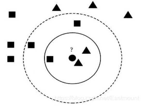

假设现在需要判断下图中的圆形图案属于三角形还是正方形类别,采用KNN算法分析如下:
  • 当K=3时,图中第一个圈包含了三个图形,其中三角形2个,正方形一个,该圆的则分类结果为三角形。
  • 当K=5时,第二个圈中包含了5个图形,三角形2个,正方形3个,则以3:2的投票结果预测圆为正方形类标。设置不同的K值,可能预测得到不同的结果。

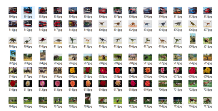

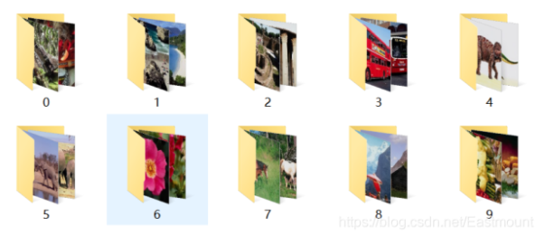

实验所采用的数据集为Sort_1000pics数据集,该数据集包含了1000张图片,总共分为10大类,分别是人(第0类)、沙滩(第1类)、建筑(第2类)、大卡车(第3类)、恐龙(第4类)、大象(第5类)、花朵(第6类)、马(第7类)、山峰(第8类)和食品(第9类),每类100张。如图所示。
接着将所有各类图像按照对应的类标划分至“0”至“9”命名的文件夹中,如图所示,每个文件夹中均包含了100张图像,对应同一类别。
比如,文件夹名称为“6”中包含了100张花的图像,如下图所示。

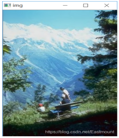

代码中对预测集的前十张图像进行了显示,其中“818.jpg”图像如图所示,其分类预测的类标结果为“8”,表示第8类山峰,预测结果正确。

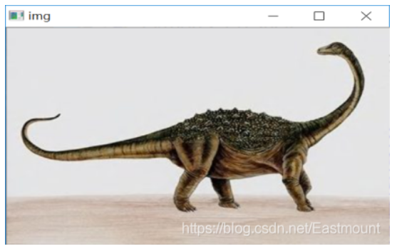

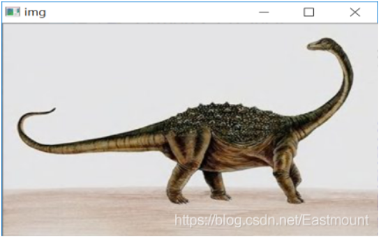

下图展示了“452.jpg”图像,其分类预测的类标结果为“4”,表示第4类恐龙,预测结果正确。

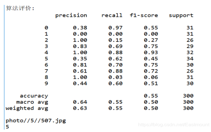

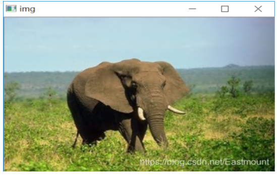

下图展示了“507.jpg”图像,其分类预测的类标结果为“7”,错误地预测为第7类恐龙,其真实结果应该是第5类大象。
使用KNN算法进行图像分类实验,最后算法评价的准确率(Precision)、召回率(Recall)和F值(F1-score)如图所示,其中平均准确率为0.64,平均召回率为0.55,平均F值为0.50,其结果不是非常理想。那么,如果采用CNN卷积神经网络进行分类,通过不断学习细节是否能提高准确度呢?

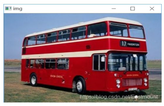

代码中对预测集的前十张图像进行了显示,其中“368.jpg”图像如下图所示,其分类预测的类标结果为“3”,表示第3类大卡车,预测结果正确。

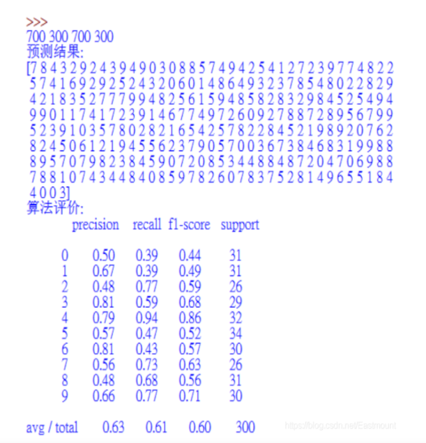

使用朴素贝叶斯算法进行图像分类实验,最后预测的结果及算法评价准确率(Precision)、召回率(Recall)和F值(F1-score)如图所示。
