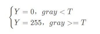

图像的二值化或阈值化(Binarization)旨在提取图像中的目标物体,将背景以及噪声区分开来。通常会设定一个阈值T,通过T将图像的像素划分为两类:大于T的像素群和小于T的像素群。
灰度转换处理后的图像中,每个像素都只有一个灰度值,其大小表示明暗程度。二值化处理可以将图像中的像素划分为两类颜色,常用的二值化算法如公式1所示:
当灰度Gray小于阈值T时,其像素设置为0,表示黑色;当灰度Gray大于或等于阈值T时,其Y值为255,表示白色。

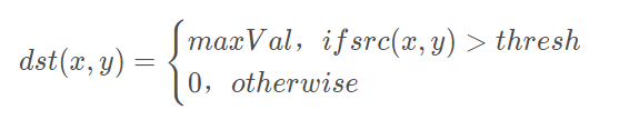

二. 二进制阈值化
该方法先要选定一个特定的阈值量,比如127。新的阈值产生规则如下:
(1) 大于等于127的像素点的灰度值设定为最大值(如8位灰度值最大为255)
(2) 灰度值小于127的像素点的灰度值设定为0
例如,163->255,86->0,102->0,201->255。
关键字为 cv2.THRESH_BINARY,完整代码如下:
#encoding:utf-8
import cv2
import numpy as np
#读取图片
src = cv2.imread('test.jpg')
#灰度图像处理
GrayImage = cv2.cvtColor(src,cv2.COLOR_BGR2GRAY)
#二进制阈值化处理
r, b = cv2.threshold(GrayImage, 127, 255, cv2.THRESH_BINARY)
print r
#显示图像
cv2.imshow("src", src)
cv2.imshow("result", b)
#等待显示
cv2.waitKey(0)
cv2.destroyAllWindows()
输出为两个返回值,r为127,b为处理结果(大于127设置为255,小于设置为0)。如下图所示:

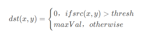

三. 反二进制阈值化
该方法与二进制阈值化方法相似,先要选定一个特定的灰度值作为阈值,比如127。新的阈值产生规则如下:
(1) 大于127的像素点的灰度值设定为0(以8位灰度图为例)
(2) 小于该阈值的灰度值设定为255
例如,163->0,86->255,102->255,201->0。
关键字为 cv2.THRESH_BINARY_INV,完整代码如下:
#encoding:utf-8
import cv2
import numpy as np
#读取图片
#灰度图像处理
#反二进制阈值化处理
r, b = cv2.threshold(GrayImage, 127, 255, cv2.THRESH_BINARY_INV)
print r
#显示图像
#等待显示
cv2.waitKey(0)
输出结果如下图所示:
该方法得到的结果正好与二进制阈值化方法相反,亮色元素反而处理为黑色,暗色处理为白色。

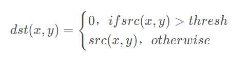

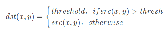

四. 截断阈值化
该方法需要选定一个阈值,图像中大于该阈值的像素点被设定为该阈值,小于该阈值的保持不变,比如127。新的阈值产生规则如下:
(1) 大于等于127的像素点的灰度值设定为该阈值127
(2) 小于该阈值的灰度值不改变
例如,163->127,86->86,102->102,201->127。
关键字为 cv2.THRESH_TRUNC,完整代码如下:
#encoding:utf-8
import cv2
import numpy as np
#读取图片
#灰度图像处理
#截断阈值化处理
r, b = cv2.threshold(GrayImage, 127, 255, cv2.THRESH_TRUNC)
print r
#显示图像
#等待显示
cv2.waitKey(0)
输出结果如下图所示::
该处理方法相当于把图像中比较亮(大于127,偏向于白色)的像素值处理为阈值。

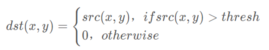

六. 阈值化为0
该方法先选定一个阈值,比如127,接着对图像的灰度值进行如下处理:
(1) 大于等于阈值127的像素点,值保持不变
(2) 小于该阈值的像素点值设置为0
例如,163->163,86->0,102->0,201->201。
关键字为 cv2.THRESH_TOZERO,完整代码如下:
#encoding:utf-8
import cv2
import numpy as np
#读取图片
#灰度图像处理
#阈值化为0处理
r, b = cv2.threshold(GrayImage, 127, 255, cv2.THRESH_TOZERO)
print r
#显示图像
#等待显示
cv2.waitKey(0)
输出结果如下图所示:
该算法把比较亮的部分不变,比较暗的部分处理为0。
