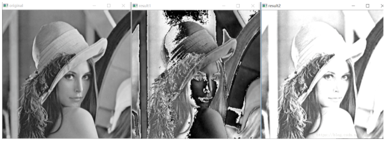

1.Numpy库加法
其运算方法是:目标图像 = 图像1 + 图像2,运算结果进行取模运算。
  1. 当像素值<=255时,结果为“图像1+图像2”,例如:120+48=168
  2. 当像素值>255时,结果为对255取模的结果,例如:(255+64)%255=64
2.OpenCV加法运算
另一种方法是直接调用OpenCV库实现图像加法运算,方法如下:
目标图像 = cv2.add(图像1, 图像2)
此时结果是饱和运算,即:
  2. 当像素值>255时,结果为255,例如:(255+64) = 255
两种方法对应的代码如下所示:

img = cv2.imread('picture.bmp')
test = img
#方法一:Numpy加法运算
result1 = img + test
#方法二:OpenCV加法运算
result2 = cv2.add(img, test)
#显示图像
cv2.imshow("original", img)
cv2.imshow("result1", result1)
cv2.imshow("result2", result2)
#等待显示
cv2.waitKey(0)
cv2.destroyAllWindows()
输出结果如下图所示,其中result1为第一种方法,result2为第二种方法,白色点255更多。

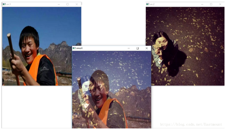

二.图像融合
图像融合通常是指将2张或2张以上的图像信息融合到1张图像上,融合的图像含有更多的信息,能够更方便人们观察或计算机处理。如下图所示,将两张不清晰的图像融合得到更清晰的图。
图像融合是在图像加法的基础上增加了系数和亮度调节量。
  1. 图像加法:目标图像 = 图像1 + 图像2
  2. 图像融合:目标图像 = 图像1 * 系数1 + 图像2 * 系数2 + 亮度调节量
    主要调用的函数是addWeighted,方法如下:
    dst = cv2.addWeighter(scr1, alpha, src2, beta, gamma)
    dst = src1 * alpha + src2 * beta + gamma
    其中参数gamma不能省略。
代码如下:
#encoding:utf-8
import cv2
import numpy as np
#读取图片

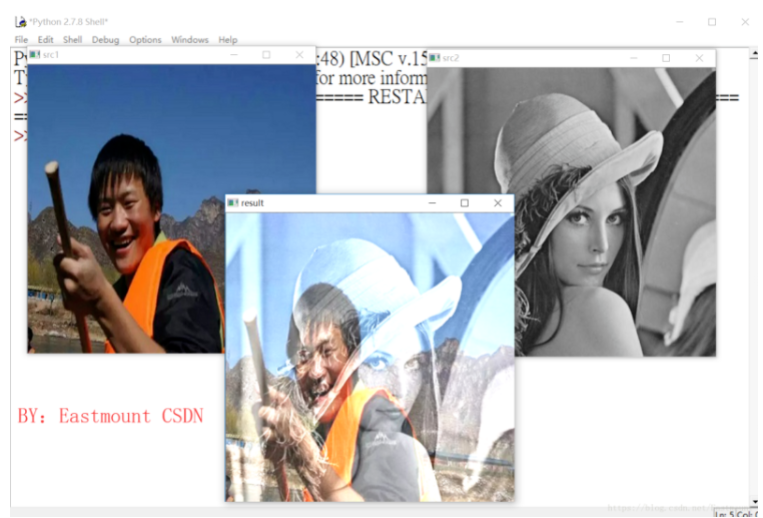

src1 = cv2.imread('test22.jpg')
src2 = cv2.imread('picture.bmp')
#图像融合
result = cv2.addWeighted(src1, 1, src2, 1, 0)
#显示图像
cv2.imshow("src1", src1)
cv2.imshow("src2", src2)
cv2.imshow("result", result)
#等待显示
cv2.waitKey(0)
需要注意的是,两张融合的图像像素大小需要一致,如下图所示,将两张RGB且像素410*410的图像融合。
设置不同的比例的融合如下所示:
result = cv2.addWeighted(src1, 0.6, src2, 0.8, 10)

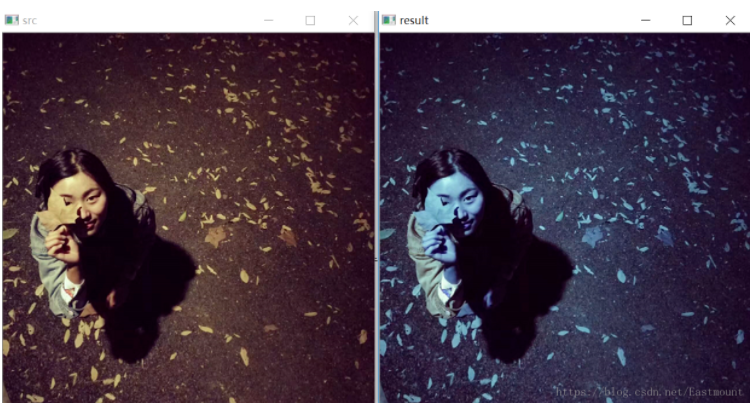

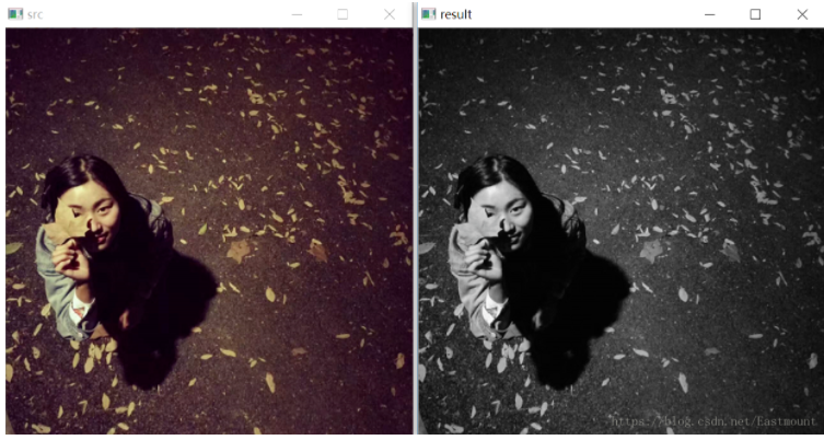

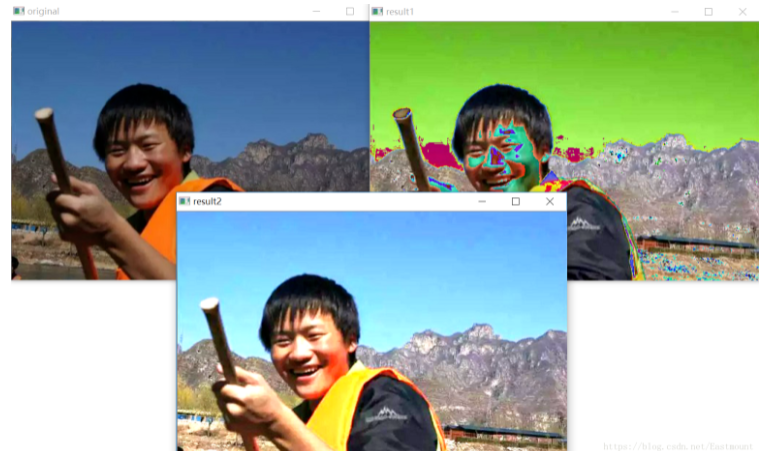

src = cv2.imread('01.bmp')
#图像类型转换
result = cv2.cvtColor(src, cv2.COLOR_BGR2GRAY)
#显示图像
cv2.imshow("src", src)
#等待显示
cv2.waitKey(0)
输出结果如下图所示:
如果使用通道转化,则结果如下图所示:
result = cv2.cvtColor(src, cv2.COLOR_BGR2RGB)
