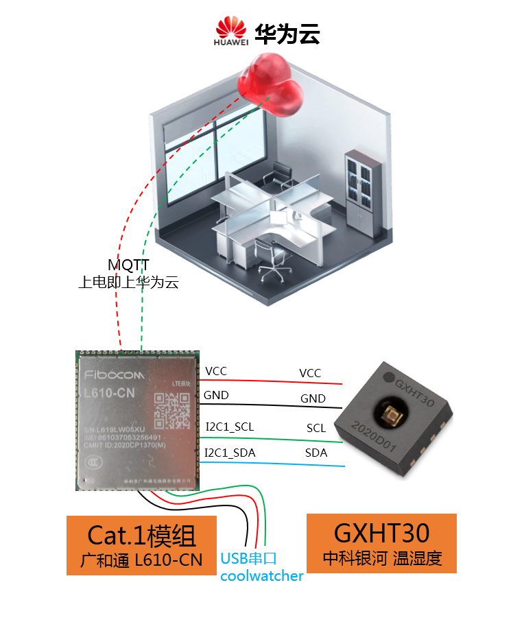

(1)Cat.1模组(广和通L610-CN)通过I2C1与GXHT30(中科银河/温湿度传感器)通讯,openCPU开发获取环境温湿度,上报华为云。
(2)北京中科银河芯科技有限公司研发了一系列的温湿度传感器产品,包括单总线分布式和I2C接口温湿度传感器。温度湿度传感器的温度精度可达±0.3℃,湿度精度从±3%RH到±1.8%RH,满足不同用户的各种温度测量需求。

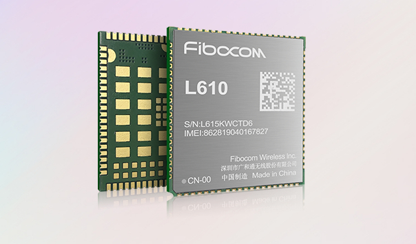

L610-CN是广和通公司Fibocom出品的一款LTE Cat.1 bis无线通信模组。产品支持LTE、GSM双模通信,同时支持VoLTE、Audio、Camera、LCD、Keypad等功能,部分型号支持WIFIScan或蓝牙。另外,模组提供了USB/UART/SPI/I2C/SDIO等通用接口满足IoT行业的各种应用诉求。L610-CN覆盖亚洲地区主要运营商频段,另有同系列相同封装产品L610-EU、L610-LA分别覆盖欧洲、拉美地区主要运营商频段。

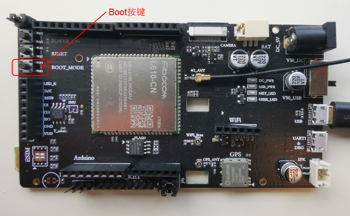

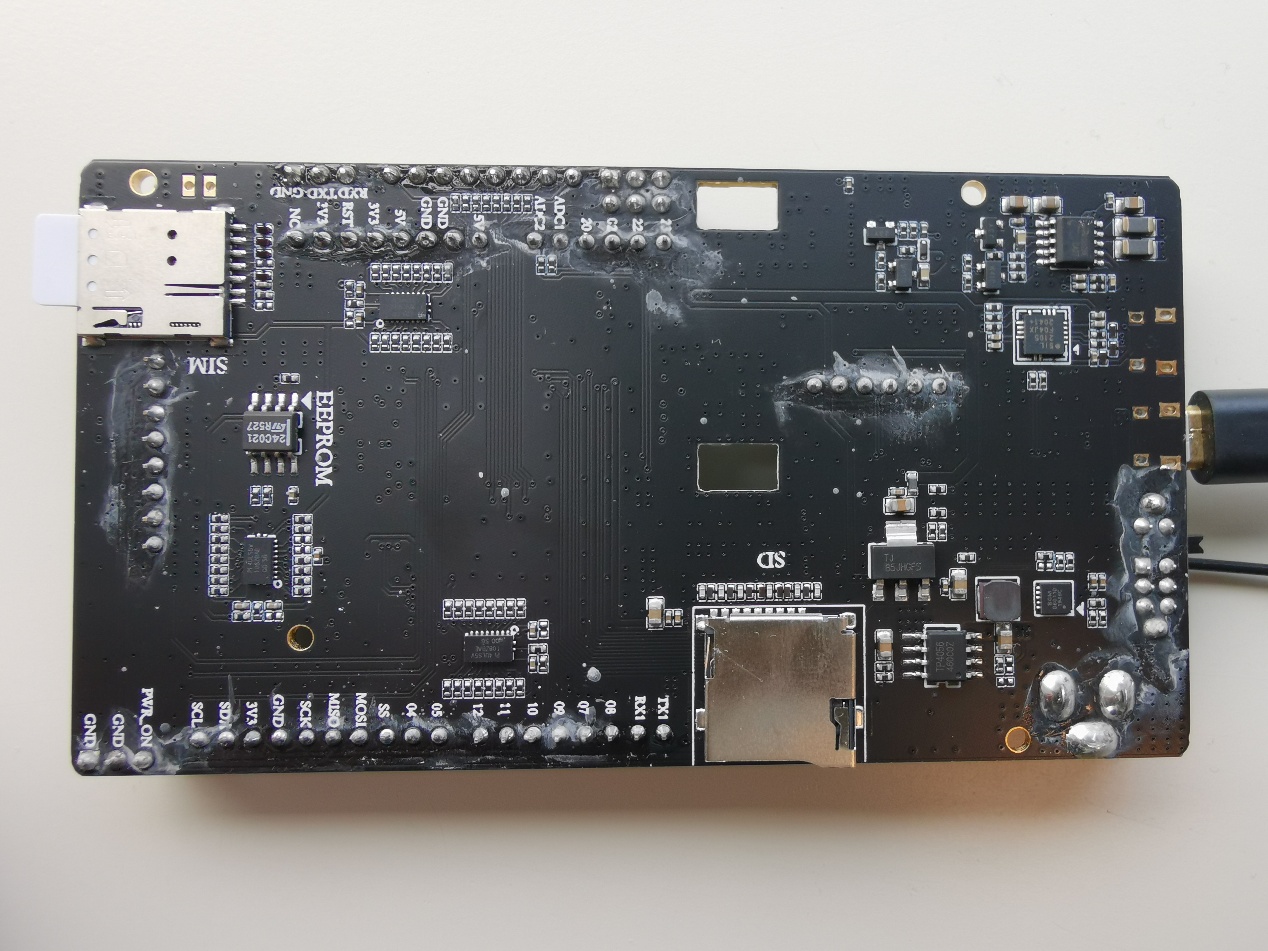

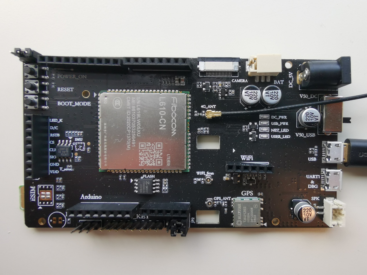

(1)本文使用FIBOCOM L610-AEVK开发板。
L610_Arduino_EVK是基于fibocom CAT1产品L610 openCPU模组的开发套件,具备 Arduino接口,可以支持Arduino接口配件板,搭配 GPS定位、WiFi、六轴传感器、温度传感器、8MB Flash、麦克风、喇叭、LCD显示屏、摄像头、2Kb EEPROM、4*4矩阵按键组使用。
这是一个非常强大的Cat.1开发板,想做Cat.1产品的开发者必备神器。
(2)如上图所示,在4G_ANT插上开发板附赠的天线。USB接口连接电脑。插入SIM卡。

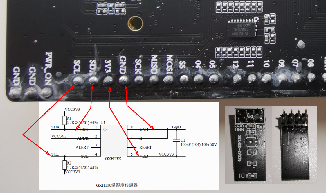

(3)GXHT30芯片使用L610-CN的I2C1端口,按下图所示。杜邦线连接传感器。
注意:有开发者给我留言,说前几天学完GPS定位器和Cat.1+PLC无线网关的文章,现在做I2C环境温湿度的文章,JP2是否还插着短路端子?我看了下,我这边的JP2是留空的。

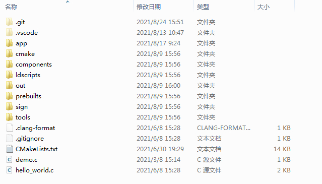

(1)在基础SDK:core_sdk_16000.1073.00.06.02.01 上面打华为云补丁patch_hwcloud_CAT1_L610-CN_Temp_Hum_20210909-1519

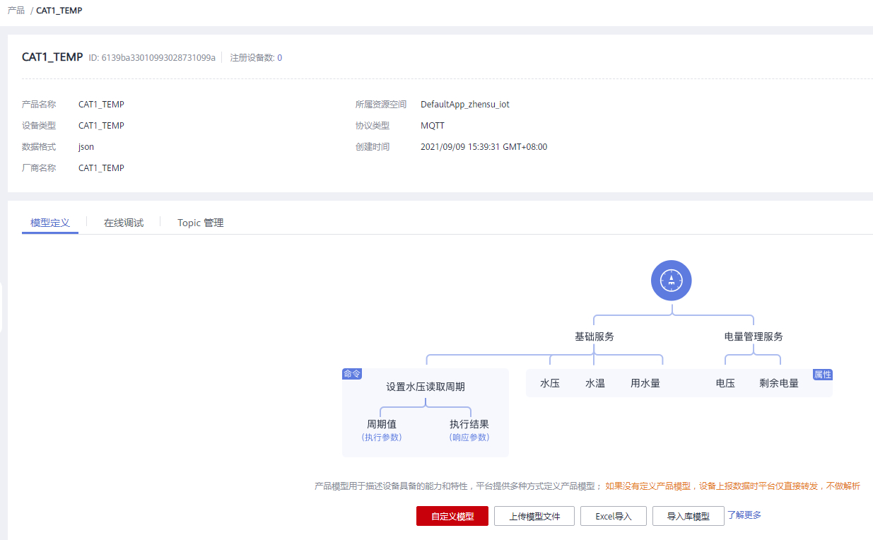

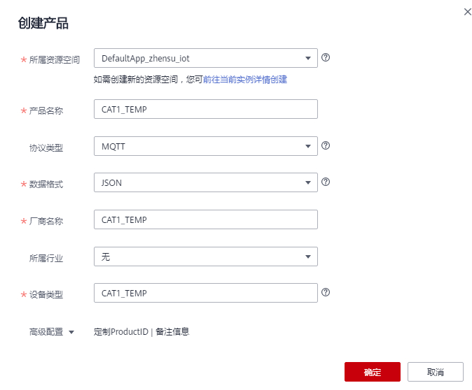

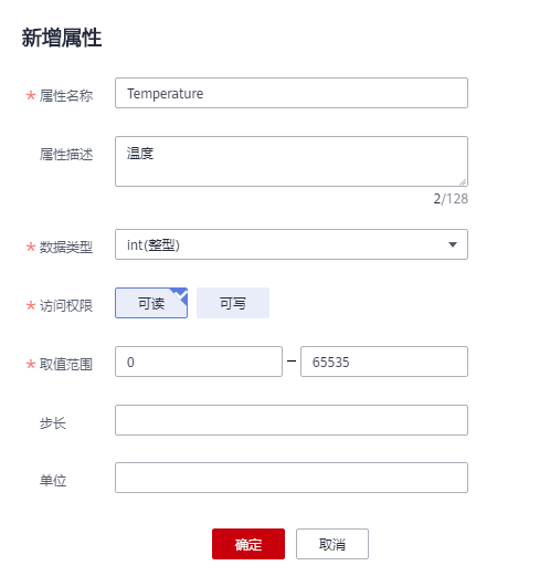

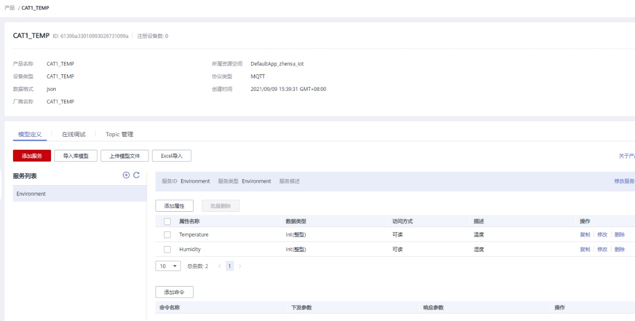

(3)创建产品。注意协议类型,选择MQTT。数据格式,选择JSON。
(5)本次采用自定义模型。
(6)添加服务Environment。添加2个属性:Temperature,数据类型int(整形)。Humidity,数据类型int(整形)。

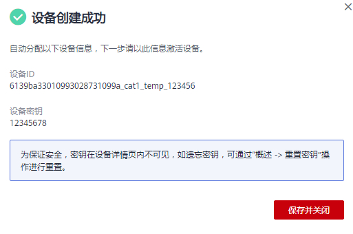

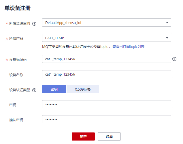

(7)注册设备。密钥输入12345678。
(8)设备创建成功。
注意:设备ID需要保存,代码中需要用到。

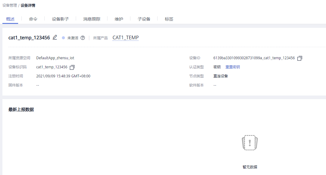

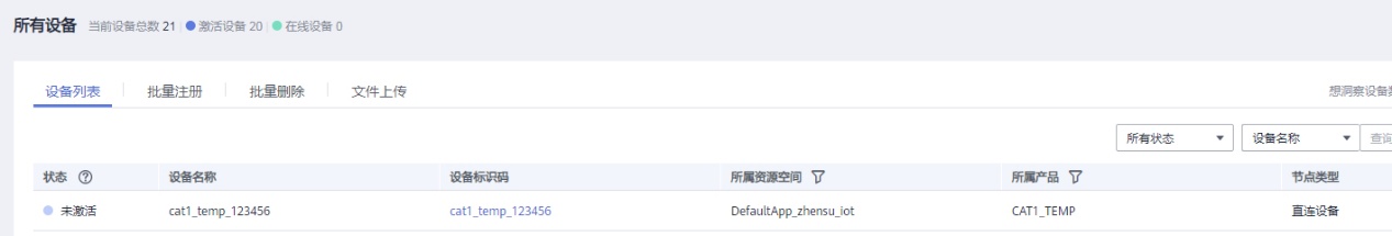

(9)在设备列表中,可以看到设备未激活。
修改代码
(1)华为云上点击设备详情,复制设备ID。
(2)修改代码中设备ID和接入密码。

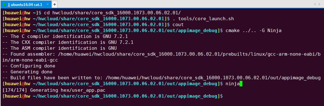

编译固件
(1)修改完代码后,运行下面命令
. tools/core_launch.sh
cout
cmake ../.. -G Ninja
ninja

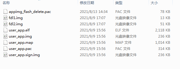

(2)编译生成文件存于:./out/appimage_debug/hex/
咱们需要的就是user_app.pac。此文件用于下载到L610-CN上启动运行。

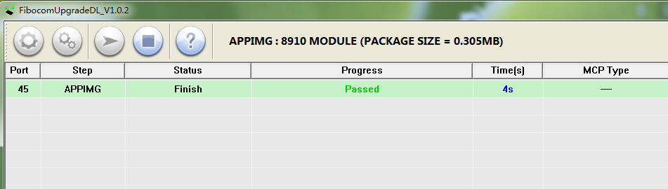

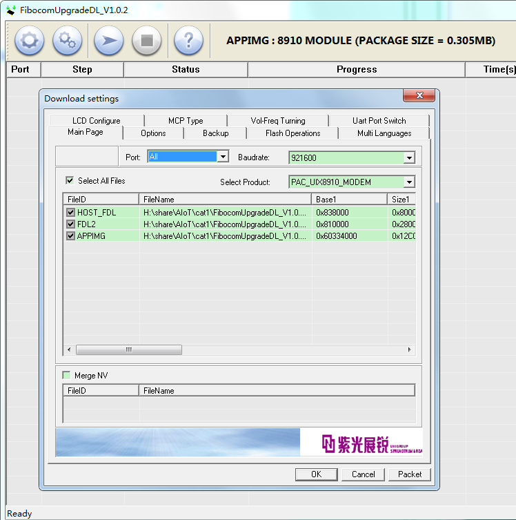

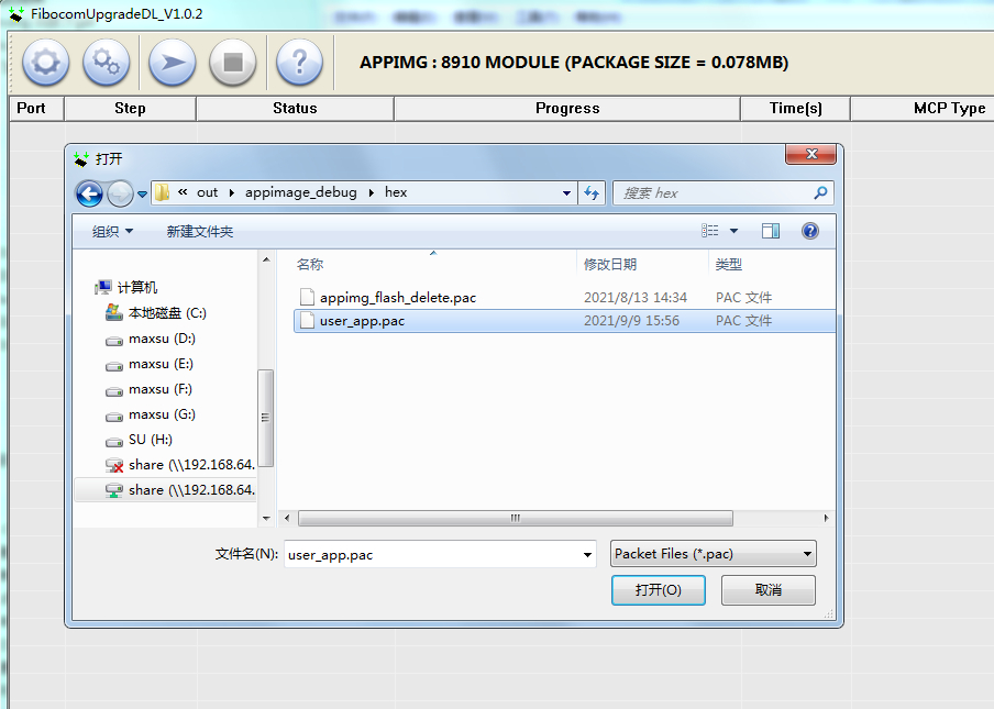

(3)打开升级软件FibocomUpgradeDL_V1.0.2.exe。选择user_app.pac
(4)注意把波特率设置为921600。然后,点击第3个按钮Start downloading。
(5)按住Boot键,给开发板上电,然后松开Boot键,即可下载user_app.pac包。
如果下载遇到问题,请参考文章https://bbs.huaweicloud.cn/blogs/263473
注意:如果你拿到是一个全新的L610开发板,则需要更新主固件版本。还需要发送AT指令,打开LOG显示。使用串口调试助手发送at^tracectrl=0,1,2 //打开USB AP口LOG (port4)。方法参考上面链接https://bbs.huaweicloud.cn/blogs/263473
(6)固件下载完成后,按一下Reset键。

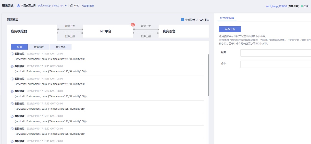

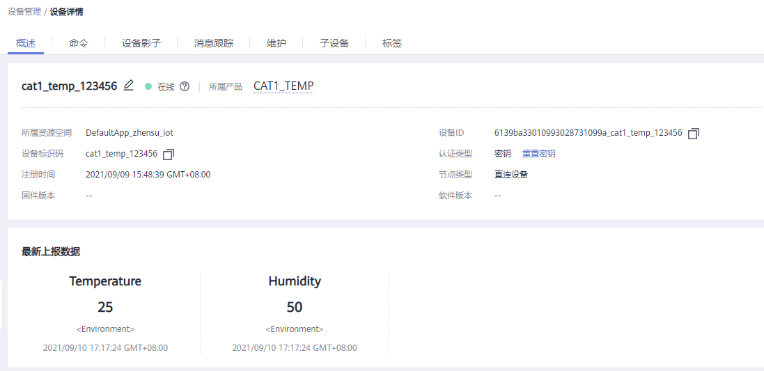

数据上云
(1)华为云上查看设备详情,可以看到设备已在线。
(2)华为云上打开产品选项,选择在线调试,点击设备。可以看到设备已经在线,data正在上报到华为云。
完成
ok。

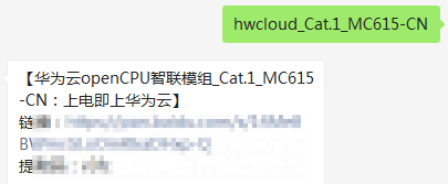

源码获取
weixin关注公众号beigugong,或者扫描下方二维码。
回复hwcloud_Cat.1_MC615-CN,获取源码下载链接。
