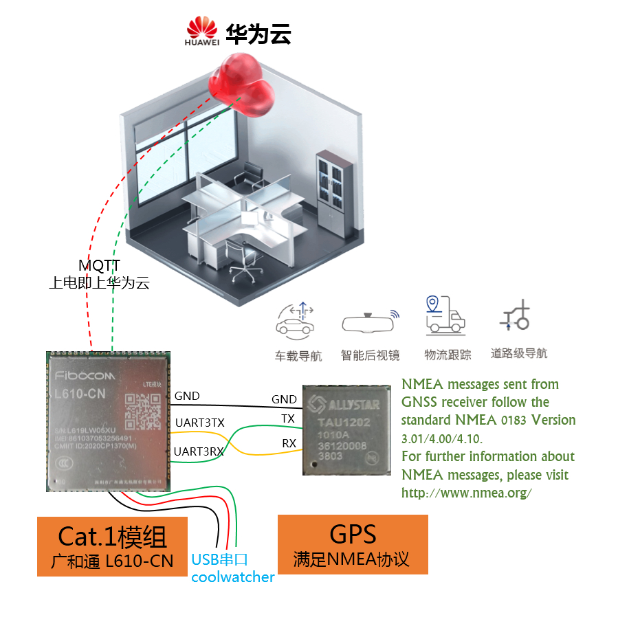

整体 方案 如 下图:
C at.1 模组(广和通 L610-CN )通过 串口 3 与 GPS 芯片 ( 华大 北斗allystar 型号 TAU1202 ) 通讯 , open CPU 开发 解析 NMEA 协议 ,获取 GPS 经纬度和 海拔 高度 , 上报华为云, 最后 在地图 上展示 路径 轨迹。
适合 车载导航、 物流 跟踪、道路级导航、 智能 后视镜等场景。

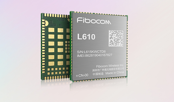

L610-CN 是广和通公司 Fibocom 出品 的 一款 LTE Cat . 1 bis 无线通信模组。产品支持 LTE 、 GSM 双模通信,同时支持 VoLTE 、 Audio 、 Camera 、 LCD 、 Keypad 等功能,部分型号支持 WIFIScan 或蓝牙。另外,模组提供了 USB/UART/SPI/I2C/SDIO 等通用接口满足 IoT 行业的各种应用诉求。 L610-CN 覆盖亚洲地区主要运营商频段,另有同系列相同封装产品 L610-EU 、 L610-LA 分别覆盖欧洲、拉美地区主要运营商频段。

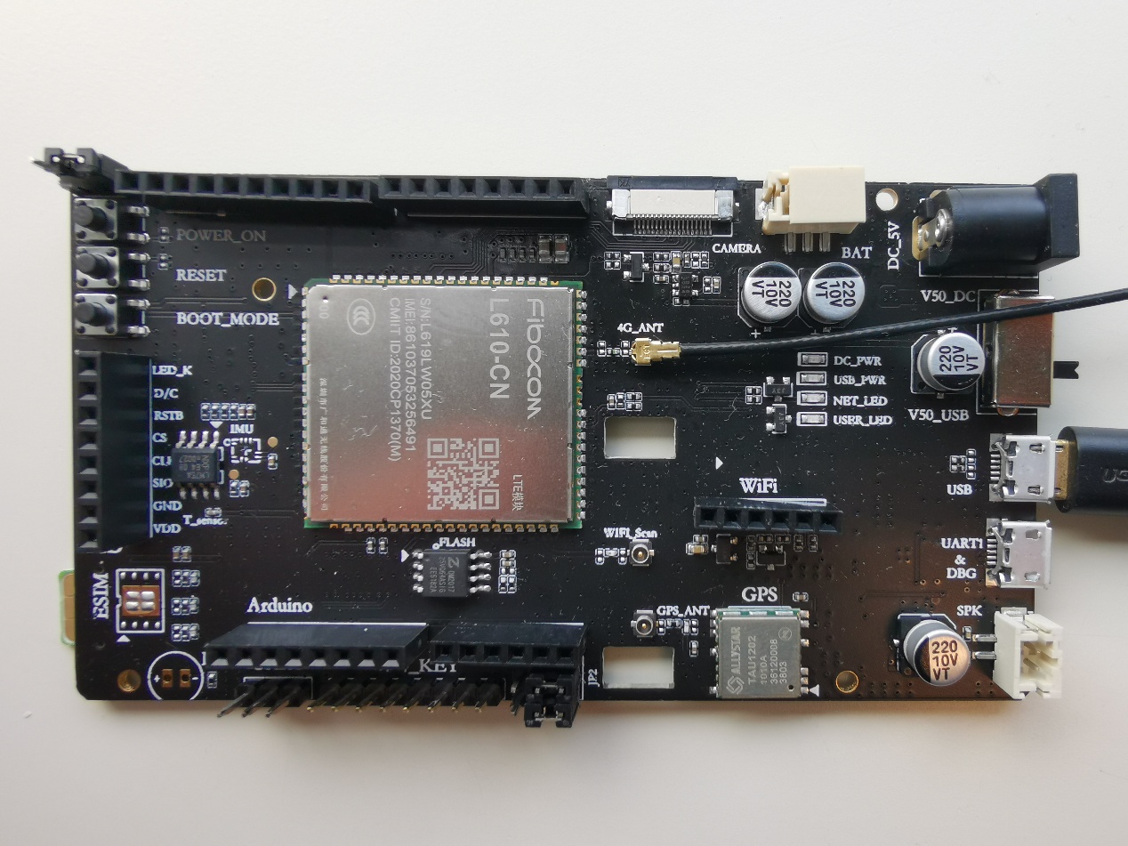

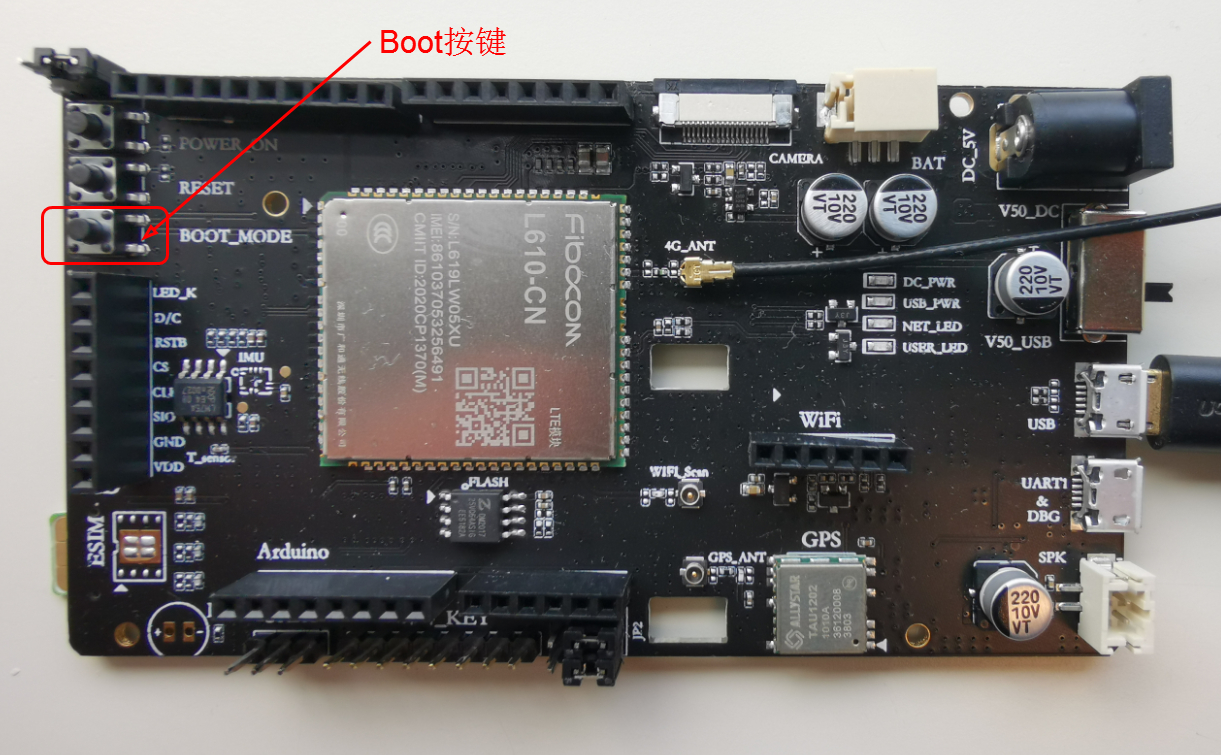

( 1 )本文 使用 FIBOCOM L610-AEVK 开发板 。
L610_Arduino_EVK 是基于 fibocom CAT1 产品 L610 openCPU 模组的开发套件,具备 Arduino 接口, 可以支持 Arduino 接口配件板,搭配 GPS 定位 、 WiFi 、六轴 传感器 、 温度传感器 、 8MB Flash 、麦克风、 喇叭 、 LCD 显示屏、摄像头 、 2Kb EEPROM 、 4*4 矩阵按键组使用。
这是 一个非常强大的Cat.1 开发板 , 想做Cat.1产品 的开发者 必备 神器 。
( 2 )如 上图所示,在 4G_ANT 插上开发板 附赠的天线。 U SB 接口连接 电脑。插入 SIM 卡 。
注意 : 建议 USB 直接 连电脑。 我遇到 一个问题 (仅供 参考 ) : 把 USB 接到 USB 分线器 , 此时 coolwatcher 软件 、串口调试助手等软件,运行不正常 。 USB 直连 电脑, 软件 运行正常。

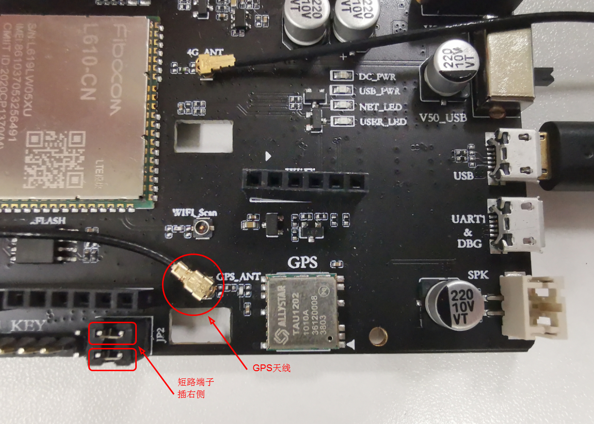

( 3 ) G PS 芯片 使用 L610-CN 的 串口 3 ,下图 所示 短路 端子插右侧。插上 GPS 天线 。

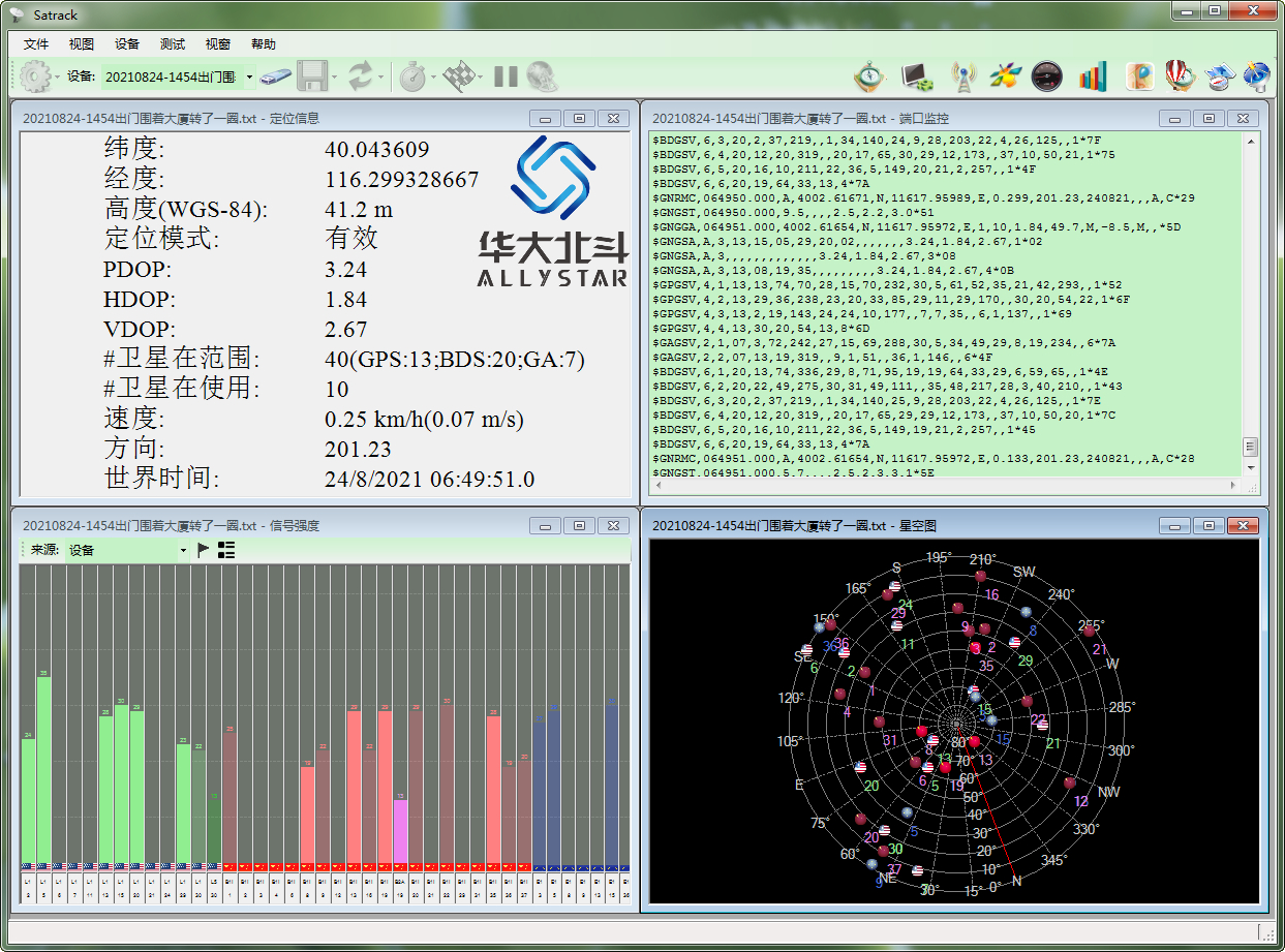

( 1 ) GPS 芯片上电 后,即会 串口 打印数据。 可以 使用串口调试助手 ( 去掉 JP2 短路 端子,直接使用串口调试线接入电脑 ) ,把 数据 保存 为 文件。 导入 到Satrack_client_V1.29.157.exe 软件 里 ,离线 打开 文件 ,可以看到星空图、经纬度等信息。
注意 :请到室外环境 抓 数据 。
( 2 )部分 GPS 数据 如下:

$GNRMC,064231.000,A, 4002.53499, N ,11618.00134, E ,2.632,207.32,240821,,,A,C*2C
$GNGST,064231.000,13,,,,4.0,3.0,4.6*7C

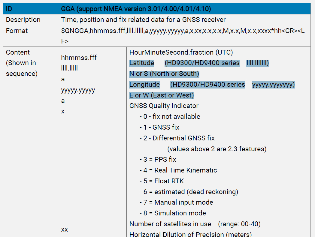

( 3 ) GPS 数据 满足 NMEA 协议 ( 具体 协议版本,请参考 使用 的芯片手册) 。 详细 解析 , 请看文档《T-5-2007-ALLYSTAR GNSS Receiver NMEA Protocol Specification-V1.0.pdf》 。本文 只需要关注 GGA 和 RMC , 都有 L atitude 纬度 ,Longitude 经度 。
( 4 )拿到 L atitude 纬度 ,Longitude 经度 , 就可以在地图上显示 GPS 位置。

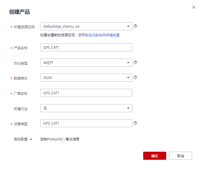

( 1 )云端 的 配置。选择 产品: 设备接入 IoTDA 。
https://www.huaweicloud.cn/product/iothub.html
( 2 )选择 北京四。

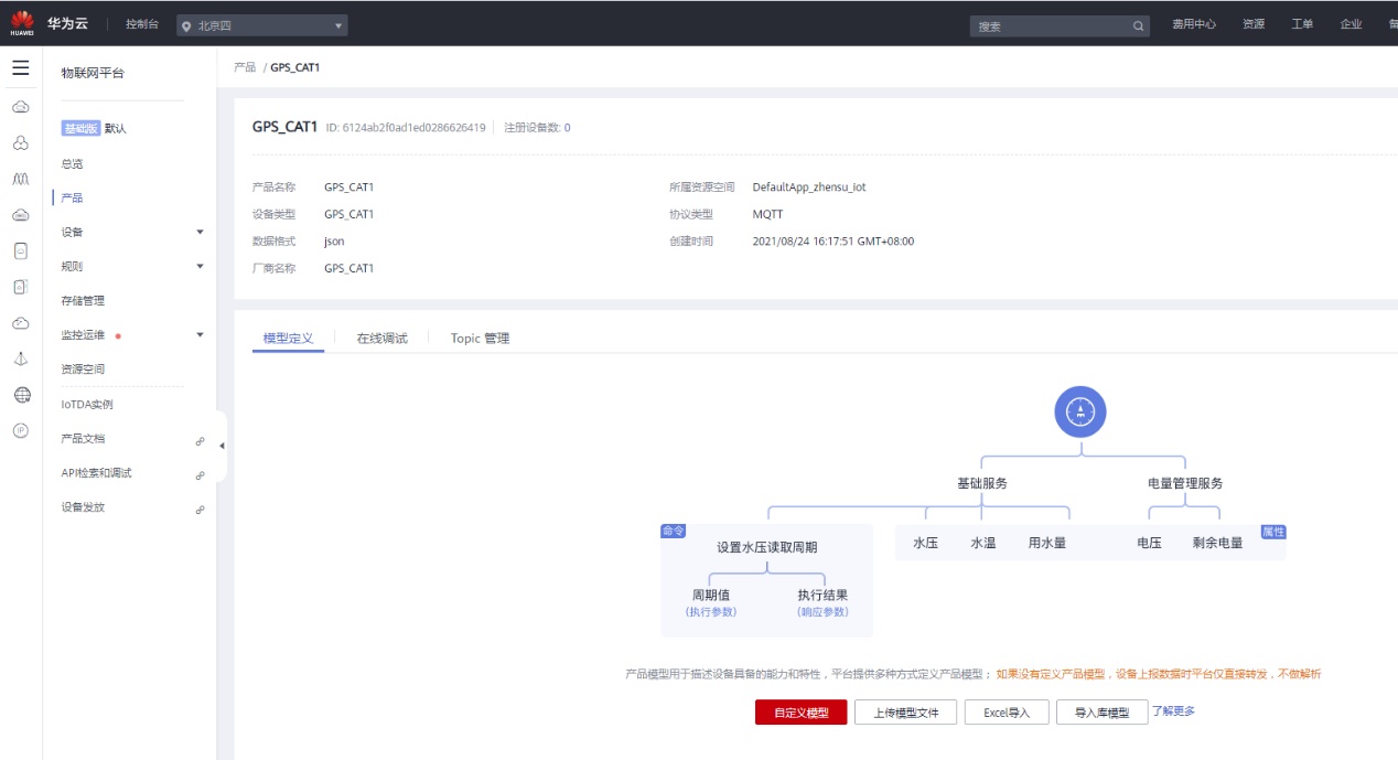

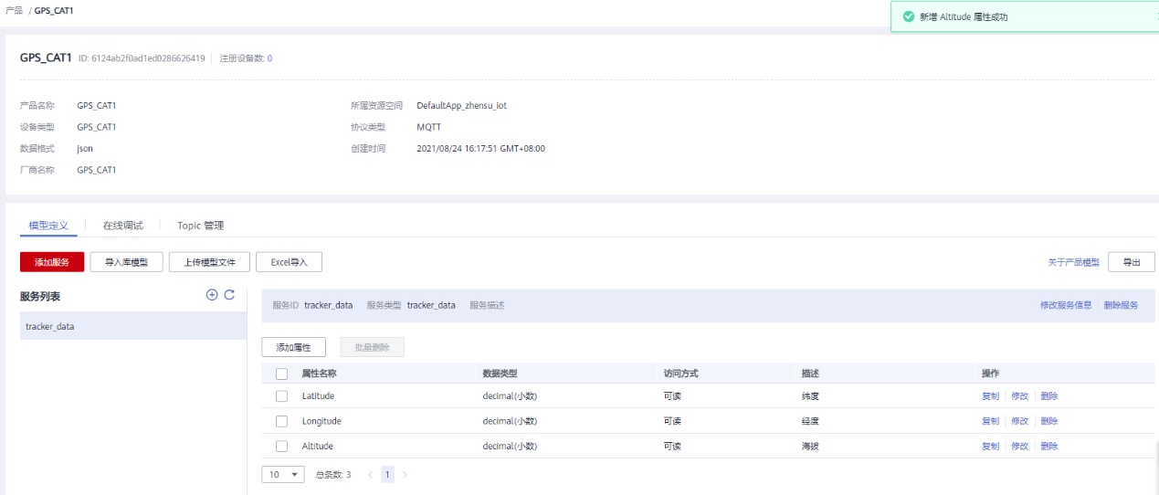

( 3 )创建 产品。 注意 协议类型 , 选择 MQTT 。 数据 格式 , 选择 JSO N 。

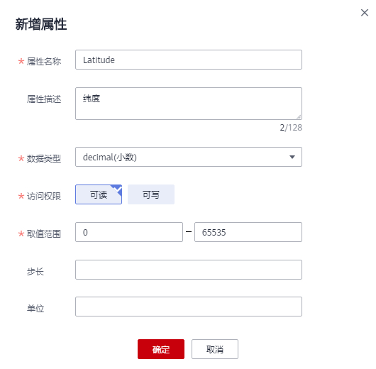

( 5 )本次 采用自定义模型。
( 6 )添加 服务tracker_data 。 添加 3 个 属性 : Latitude,数据类型 de cimal (小数)。 Longitude,数据类型 de cimal (小数)。 Altitude,数据类型 de cimal (小数)。
注意 : Latitude 纬度 , Longitude 经度 , Altitude 海拔 高度。

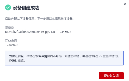

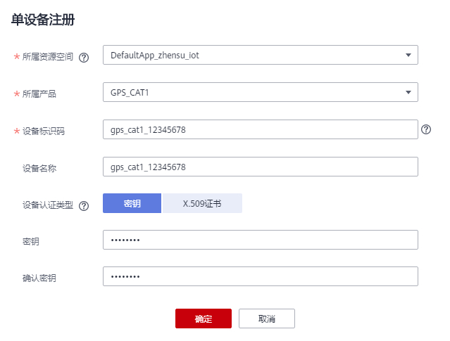

( 7 )注册 设备 。

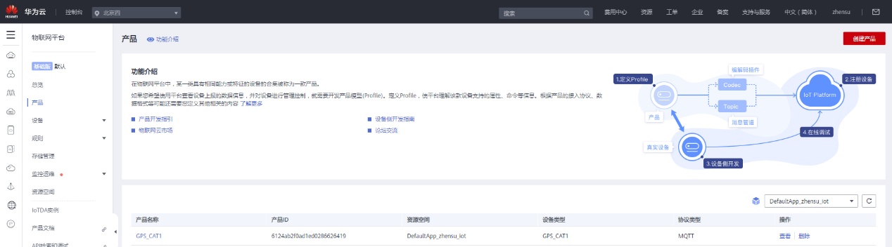

( 8 )设备创建 成功。
注意 :设备 ID 需要 保存,代码中需要用到。

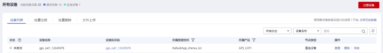

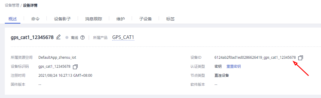

( 9 )在 设备列表中,可以看到设备未激活。
修改 代码
( 1 ) 华为云 上 点击设备 详情 , 复制设备 ID 。
( 2 )修改 代码中 设备 ID 和 接入 密码 。

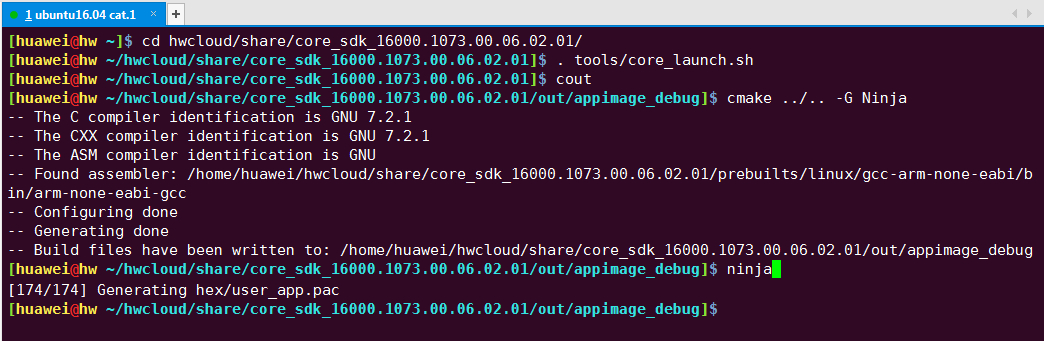

编译 固件
( 1 ) 修改完 代码后 ,运行 下面 命令

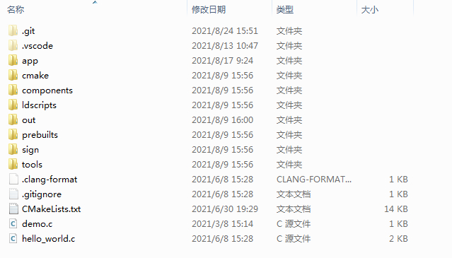

. tools/core_launch.sh
cout
cmake ../.. -G Ninja
ninja

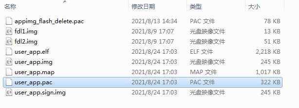

( 2 )编译生成文件存于: ./out/appimage_debug/hex/
咱们需要的就是 user_app .pac 。此文件用于下载到 L610 -CN 上启动运行。

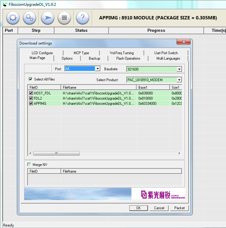

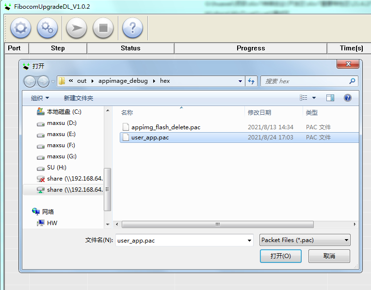

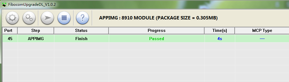

( 3 ) 打开升级软件 FibocomUpgradeDL_V1.0.2.exe 。 选择 user_app .pac
( 4 ) 注意把波特率设置为 921600 。 然后 , 点击第 3 个按钮 Start downloading 。
( 5 ) 按住 Boot 键 ,给开发板上电 , 然后松开 Boot 键, 即可下载 user_app .pac 包 。
如果 下载 遇到 问题,请参考 文章 https://bbs.huaweicloud.cn/blogs/263473
注意 : 如果 你拿到是一个全新的 L610 开发板 , 则 需要更新主固件版本。 还需要 发送 AT 指令 ,打开 LOG 显示 。 使用串口调试助手发送 at^tracectrl=0,1,2 // 打开 USB AP 口 LOG (port4) 。方法 参考 上面 链接 https://bbs.huaweicloud.cn/blogs/263473
( 6 )固件 下载完成后,按一下 Reset 键 。
注意 :这个步骤很重要,很多开发者下载固件后, 云端 没有效果,就是因为 没有重启 C at.1 模组 。

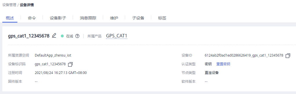

( 1 )华为云 上 查看设备 详情,可以看到设备已在线。

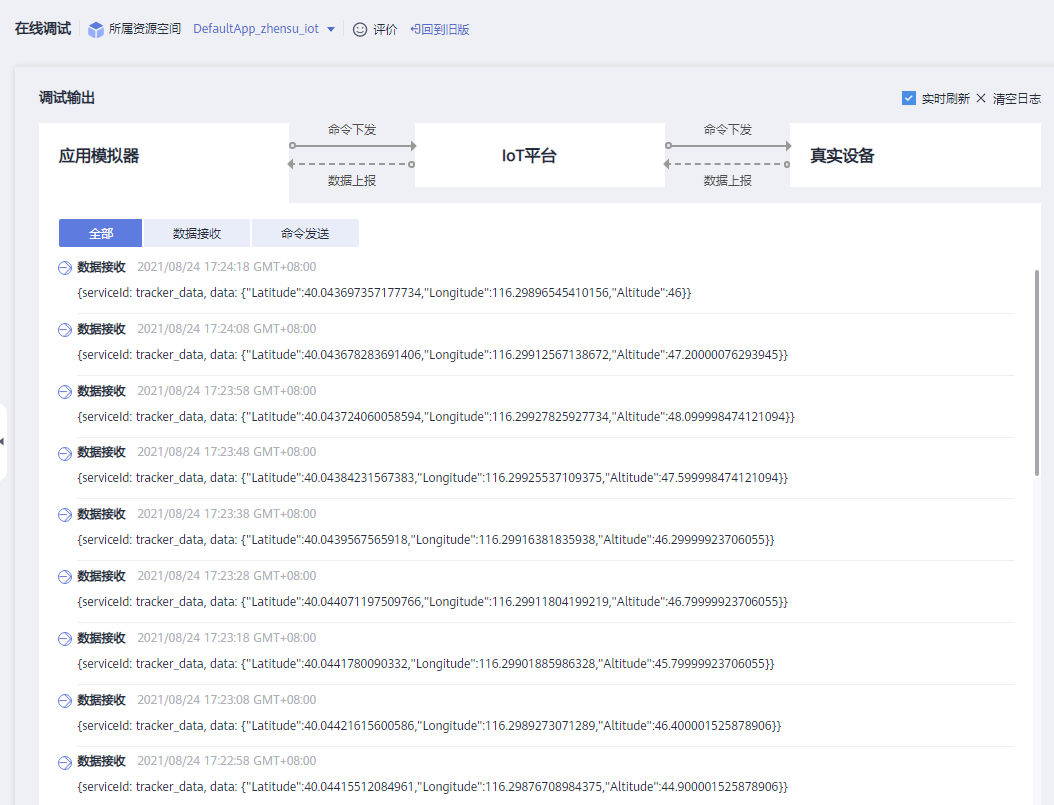

( 2 ) 华为云 上打开产品 选项 ,选择在线调试,点击 设备 。 可以 看到设备 已经 在线 , data 正在 上报到华为云 。

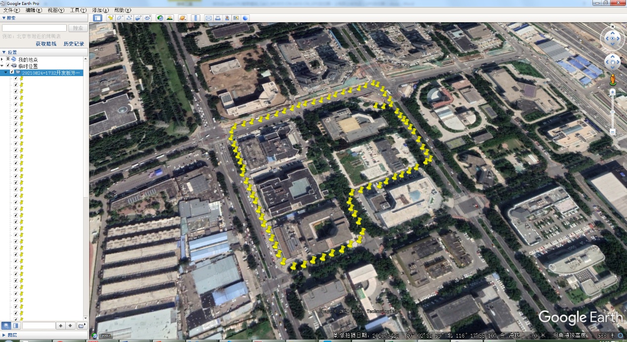

注意 : 此时 我用充电宝给 L610-CN 开发板 供电,绕着 周围 建筑转了一圈。均在 室外 环境下。
地图 上显示

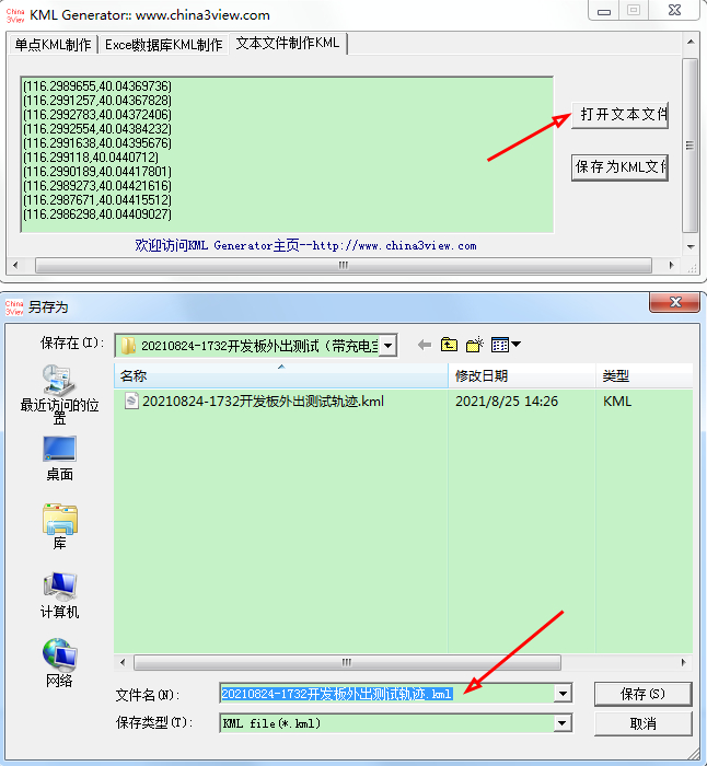

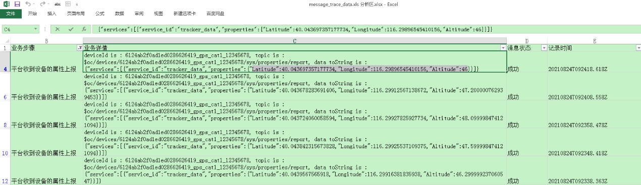

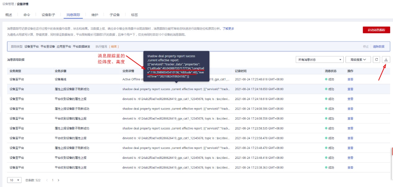

( 1 )在 设备管理 / 消息 详情,查看消息跟踪。 下载 消息跟踪信息。

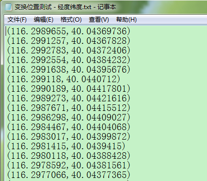

( 2 ) 下载 后的 excel 表格 , 筛选 出来 “ 平台 收到设备的属性上报 ” 。地图 显示只需要 Latitude":40.043697357177734,"Longitude":1 16.29896545410156 这些 信息。
( 3 ) 把 每个 点 的数据,复制到 txt 记事本 上。格式 为 ( 东经 , 北纬 ) , 如下图所示。
( 4 ) 使用 KML G enerator 这个 小软件( kmlgenerator ) , 打开 txt 文件 , 然后 保存为 KML 文件 。
( 5 ) 使用 谷歌地图打开 KML 文件 , 可以 看到 GPS 位置 及相关轨迹。
( 6 ) GPS 定位 和追踪轨迹的效果 , 还是 挺好的!
