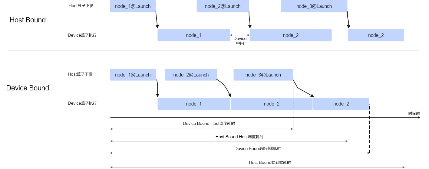

对于动态Shape模型而言,Host和Device之间的下发和执行是异步进行的。Host将算子下发到Device后,会立即继续调度后续算子,而Device则同时执行已下发的计算任务。这样,后一个算子的Host下发可以与前一个算子的Device执行并行进行。
如果一个模型中Host的下发速度快于Device的执行速度,Device不会因为等待Host下发而产生空闲时间。此时,Device的执行时间成为影响端到端性能的主要因素,这种模型被称为Device Bound模型。
相反,如果一个模型中Host的下发速度慢于Device的执行速度,Device在执行完当前任务后会等待Host下发下一个算子,这会导致Device出现较大的空闲时间,从而延长模型的端到端执行时间。这种模型被称为Host Bound模型。对于Host Bound模型,优化Host的调度时间可以提升模型的端到端执行性能。
两种模型的算子在Host和Device上执行的示意图如下:
在Profiling性能分析视图中,Host Bound和Device Bound模型的特征表现通常为:对于Host Bound网络,Host任务下发速度较慢,Device侧需等待Host下发任务,任务接收后会立即执行;而对于Device Bound网络,Host任务下发速度较快,Device侧可能因任务处理不及而产生滞后现象。

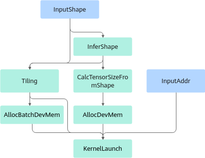

以一个单输入单输出AI Core算子为例,对应的执行图上的表达如下所示:
从上图可以看出,一个AI Core算子的下发会被拆分为InferShape、Tiling、AllocMemHbm、Launch等多个Host Kernel。这些Host Kernel根据执行图的顺序在Host依次执行。

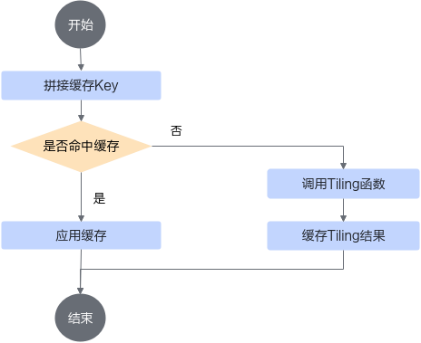

Host缓存技术
Host缓存通过“空间换时间”的思路,将Host Kernel的执行结果进行缓存,避免重复执行耗时较长的计算,从而优化Host Kernel的执行性能。

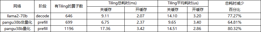

以Tiling缓存为例,由于算子的Tiling计算结果依赖于特定的Tiling参数,当一个算子的Tiling计算依赖参数完全一致时,其结果可以复用。对于一些复杂算子,Tiling计算时间可能长达几十微秒,通过缓存算子的Tiling参数,可以避免重复执行Tiling函数,从而减少Host侧的计算开销。
Tiling缓存机制仅对多次执行中可能变化的参数进行缓存。Tiling计算依赖的参数分为编译时参数(如输入格式、数据类型等)和执行时参数(如输入Shape等)。编译时参数在执行时固定不变,而执行时参数需要在运行时确定。查询缓存时,系统会根据Tiling依赖的执行时参数动态生成哈希键(HashKey)。通过查询缓存的哈希键,当后续遇到相同计算场景时,可以直接命中缓存的Tiling结果,跳过冗长的Tiling函数计算过程。这一技术显著减少了Host侧的计算开销,提高了整体执行效率。

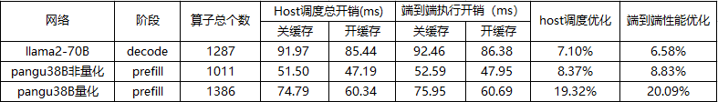

系统默认启用Host缓存技术。实测表明,启用Tiling缓存后,在pangu、llama2等大语言模型上Host侧Tiling开销可降低50%以上,且模型参数量越大,优化效果越显著。
在端到端性能方面,尽管模型执行仍呈现Host Bound特征(端到端执行开销与Host调度开销相近),但Host调度开销和整体性能均得到显著优化。特别是在pangu38B量化网络中,由于Host侧Tiling计算开销占比高,其性能提升尤为明显。

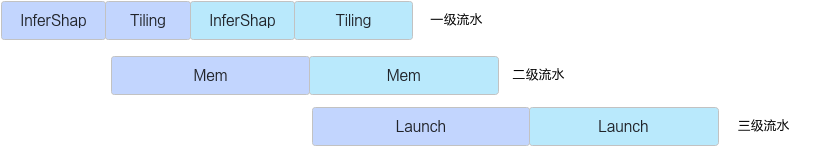

Host通过CPU多核并发及多级流水技术,提高下发任务的并发度,从而提升调度性能。GE的动态Shape流程将下发过程分为三级流水,分别是普通线程、内存线程和Launch线程。
  • 一级流水(普通线程):主要负责执行不涉及Device内存和Launch操作的Host Kernel,如InferShape和Tiling等。
  • 二级流水(内存线程):负责与Device内存相关的Host Kernel,如Device内存分配和释放等操作。
  • 三级流水(Launch线程):负责Launch相关的Host Kernel,如将AI Core、AI CPU等引擎的算子下发到Device上执行。
理想的调度效果如下:
  • 下一级流水依赖上一级流水:下一级流水中的Host Kernel需要等待上一级流水中依赖的Host Kernel执行完成。理想情况下,上一级流水的执行速度比下一级流水快,使得下一级流水的Host Kernel能够依次紧密执行,避免因等待而产生调度间隙。
  • 避免反向依赖:上一级流水不会依赖下一级流水,从而避免产生反向依赖导致流水中断。
以普通AI Core算子为例,大致的执行示意图如下(只列举主要节点):
通过多级流水的设计,Host CPU得到充分利用,三级流水之间可以实现并发执行,上一级流水的时间被下一级流水掩盖,从而显著提升了Host调度性能。

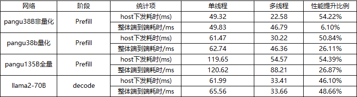

在训练与在线推理场景下,针对动态Shape图模式执行的网络,可通过设置环境变量"MAX_RUNTIME_CORE_NUMBER"来开启图执行器(Host侧)的多线程任务调度,建议将该环境变量配置为3,以获得较优性能。
export MAX_RUNTIME_CORE_NUMBER=3
在典型网络上通过以上配置使能多级流水后测试的调度性能如下:

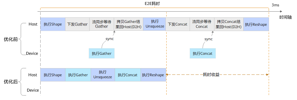

对于一些小Shape算子,输入Tensor在Host侧,本身计算量很小,下发到Device执行的调度开销往往大于算子的实际计算开销。将这类算子保留在Host侧执行,可以有效减少调度开销带来的性能影响。

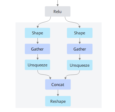

上图是一段网络拓扑片段示例,按照一般的调度机制,Gather、Concat算子会下沉到Device侧计算,Shape、Unsqueeze、Reshape算子在Host侧计算。模型E2E执行耗时除了包含算子计算的时间外,还包含Host与Device之间的数据拷贝、算子下沉调度、Stream同步等开销,整体执行E2E耗时在毫秒级别。
而对于小Shape的Gather、Concat,算子本身在Host侧CPU的计算开销上仅微秒级别,与Device侧计算的性能相差无几,此时下发带来的额外开销就显得比较明显。针对上述这种Shape较小且输入Tensor在Host的场景,GE识别将这部分算子保留在Host侧执行,可有效减少调度开销带来的性能影响。
下图是优化前后的E2E耗时对比图:
此外,对于一些值依赖算子,InferShape和Tiling依赖输入Tensor的内容,这些输入Tensor的Shape通常较小。由于Infershape和Tiling在Host上执行,如果对应的输入Tensor依赖Device的计算结果,将产生额外的流同步和Device到Host的数据拷贝,从而打断Host下发的流水,增加额外开销。
采用小Shape算子优化技术后,不仅可以解决小Shape算子本身下发调度耗时长的问题,还能有效缓解值依赖算子引入的Host断流水问题。

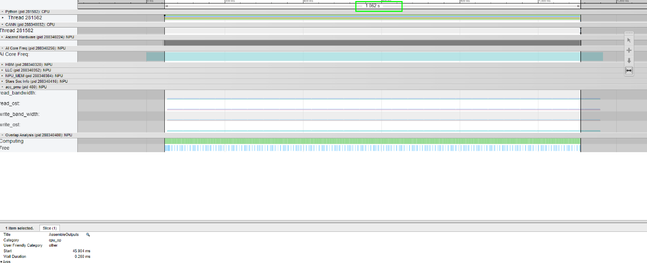

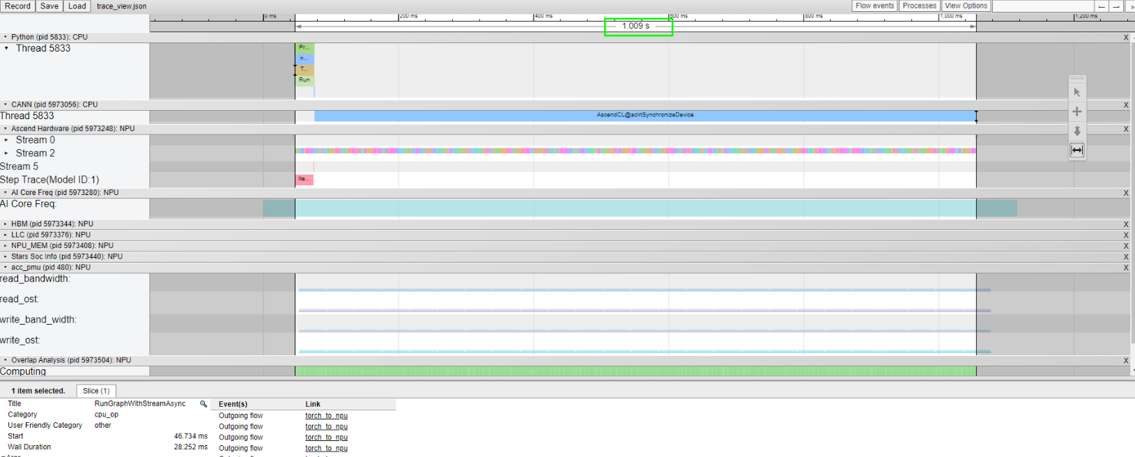

系统默认启用小Shape算子计算优化技术,以LLaMA2大语言推理模型为例,启用该技术后,符合上述条件刷新的算子有Pack、Gather、Concat等约650+个,刷新前模型E2E耗时约1.062s,刷新后执行时间优化到了1.009s,吞吐提升5%。
