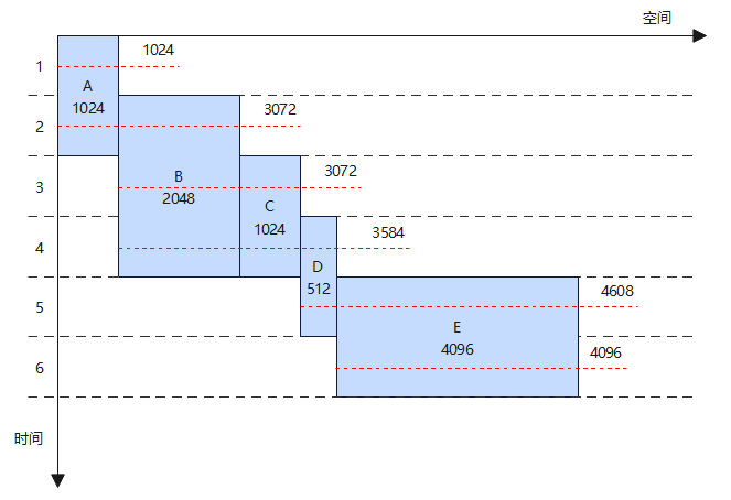

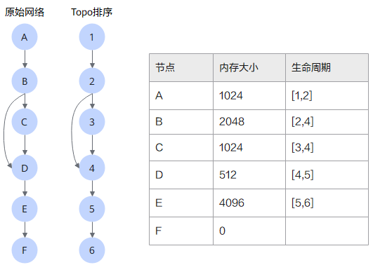

如下图所示有一个简单的网络,经过Topo排序后每个节点都有一个唯一的ID,每个节点的输出内存都可以用这个ID来表达生命周期。
其中“生命周期”是指内存从分配到释放的时间段,用拓扑排序序号来表示,在复用处理过程中,生命周期没有重叠的才能复用。
“内存复用”是指按照生命周期和内存大小,把不冲突的内存重复使用,来降低网络内存占用。内存复用算法主要有Binary block复用和Max block复用两种,两种复用算法原理类似,唯一差别是block的大小规划有差异。这里的“block”是指内存复用时的虚拟内存块,并不是真正的内存。

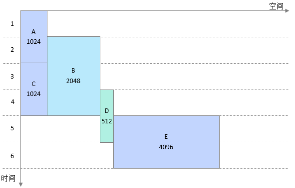

内存占用的“理论最小值”计算方式为:按照内存使用顺序,在每个节点生命周期开始加上内存大小,生命周期结束减去内存大小,不考虑内存碎片和空洞等浪费问题,理论计算得到的内存占用最小值。如下图所示,内存占用的理论最小值为4608,但是如果不做内存复用,总内存大小为8704。
 原始网络内存需求示例图:

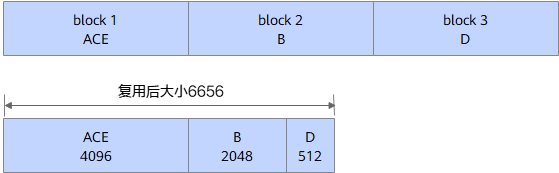

下面以Max block算法为例介绍原始内存复用技术的实现原理,Range为[4096],因此所有block大小都为4096。Max block算法内存复用示例图如下所示:
Reuse处理:按照网络节点顺序进行内存复用。内存分配时的block大小都是4096,标号为A、C、E的内存可以复用,而标号是B、D的内存由于生命周期存在交叉,无法复用。所以复用后得到3个block。
Resize处理:按照block中实际节点内存大小进行压缩。复用完成后每个block取所有节点的内存最大值作为该block最终内存大小,如block1最大的是E,最终大小为4096,block2只有一个B最终大小为2048,block3为512,最后所有block的大小累加就是复用后的总内存大小。如下图所示,复用后总内存大小为6656。

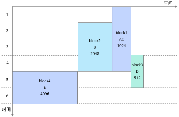

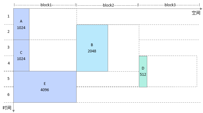

一级复用处理:按照实际大小进行复用,不同大小的block不复用在一起,因此AC可以复用,AE大小不同无法复用,复用后示例如下图所示。

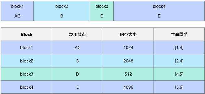

一级复用处理后得到4个block(比原有节点数减少了一个,此例比较简单,实际网络中block的数量可以比节点数减少一个数量级),然后根据网络节点生命周期获取block的生命周期。block生命周期示例图如下所示:

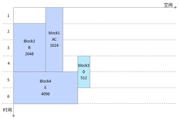

然后把block按照从大到小进行排序,排序后结果如下图所示。
二级复用处理:把排序后的大block和小block依次进行合并处理,一个大block可以合并多个小block。
  • block4生命周期为[5,6],block2的生命周期为[2,4],生命周期不重叠,可以和block2进行合并,起始地址对齐。
  • block1生命周期为[1,4],和block4生命周期不重叠,但是和block2重叠,因此摆放在block2的右侧,起始地址为block2的结束地址。
  • block3生命周期为[4,5],和block4重叠,不能和block4合并,因此只能摆放在block4的右侧。
  • 最终得到复用后的内存大小为4608(4096+512),和理论最小值一致,没有任何浪费。

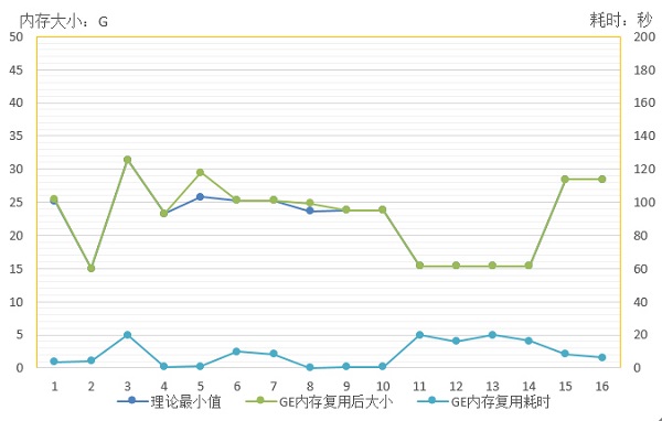

从16个实际网络模型的测试结果看,采用GE内存复用优化技术可以更好地降低网络内存,单Stream大部分场景可逼近理论最小值,而处理耗时也较短,如下图所示。
较好的内存复用效果主要得益于GE计算图模式有全局的内存大小和生命周期信息,能够让复用算法进行更好的寻优处理;而单算子模式下,由于算法无法预测内存大小,生命周期也没有全局信息,会导致内存空洞和碎片问题,无法将内存复用做到极致,大部分场景内存占用只能做到理论最小值的1.2倍以内。相同网络图模式内存占用会比单算子模式更少,例如,相同的网络下,若单算子模式需要15.14G,图模式只需要13.8G,内存占用可降低9%左右。

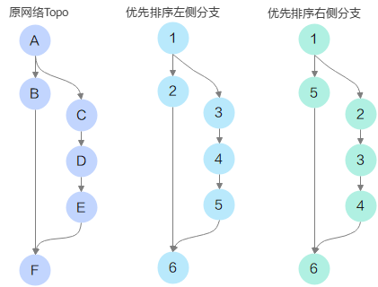

内存复用优化技术主要解决如何逼近理论最小值的问题(一个网络在确定的Topo排序下都有一个理论最小值),而改变Topo排序可以进一步降低理论最小值的下限。业界常用的Topo排序算法有BFS,DFS,逆DFS,在不同的图结构下也会有较大的差异,常规排序算法没有考虑内存相关因素。常规Topo技术示例如下图所示:
如上网络结果所示,DFS选择左侧分支先排序时,如图10中的“优先排序左侧分支”,会导致B的内存生命周期较长[2,6],无法和C,D内存复用。DFS选择右侧分支先排序时,如图10中的“优先排序右侧分支”,B的内存生命周期是[5,6],可以和C,D内存进行复用,但是又会导致A内存的生命周期变长由[1,3]变为[1,5],因此常规Topo排序算法无法做出针对内存的最优选择,最后复用后内存大小是一个不确定的结果。

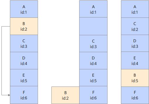

GE针对Topo技术进行了优化,首先做常规Topo排序,然后对排序结果进行处理,结合内存策略把某些节点的排序重新调整,从而确保调整后内存大小是可以降低的。其中一个优化策略就是把输入是长生命周期的节点向后移动,移动到排序最靠前的一个输出节点前。
长生命周期内存的判断规则:
  • 固定规则,根据类型判断,如果某节点的输入是Variable、Constant、Const类型,或者不做复用的Data、RefData类型,则此节点可向后移动,因为这些类型的节点内存本身不做复用,所以节点向后排不影响内存生命周期。
  • 动态规则,根据Topo排序结果进行判断,排序完成后,理论上可以计算出某节点的输入节点内存的最大生命周期,标记为L1,然后寻找本节点的输出内存的最小生命周期,标记为L2,如果L1 > L2,则可以将本节点移动到L2前。
如下图所示,假设节点A是Variable类型,则可以将节点B移动到输出节点F的前面,进行排序优化。
