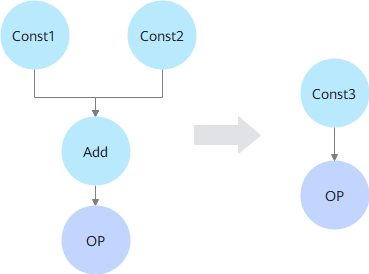

常量折叠的核心为在编译阶段直接计算并替换常量表达式的值,从而减少运行时的计算负担。例如,表达式“2+3”会在编译时被直接替换为“5”,从而会减少图中节点的数量,这种优化有助于减小模型体积,提高执行效率和性能。
一般来说,常量折叠的处理方式为:若某算子输入都是常量且可进行折叠,折叠后该算子与其Const输入都融合为一个Const,如下图所示。

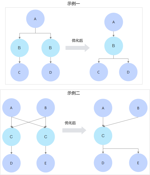

2.2 公共子表达式消除
 公共子表达式消除识别图中相同的子表达式,将其合并为一份公共表达式,以便在后续计算时直接引用,而不需要重新计算。这样可以减少程序中重复计算的次数,提高程序的执行效率。

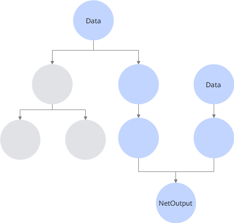

2.3 剪枝
GE支持在编译前指定输出节点,只保留对输出数据有贡献的节点,从而缩小模型大小,提升编译性能。如下图所示,若指定输出节点为NetOutput,则仅保留右边紫色底纹的小图。

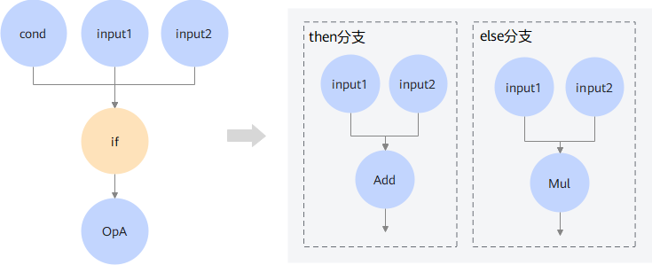

当图中存在条件控制算子(如If、Case等)时,会根据其输入中的条件(cond)判断走哪个分支。若cond在编译时已确定,即可明确所走的分支,此时可将不会走到的分支删除,从而减少算子编译、图编译耗时,这种删除冗余分支的情况称之为死边消除。

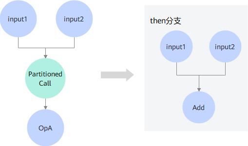

如上图所示,若cond输入为Const,则已经可以确定走右侧的then分支还是else分支。经过死边消除后的图如下所示。其中PartitionedCall代表一个局部调用,用于将子图调度起来。

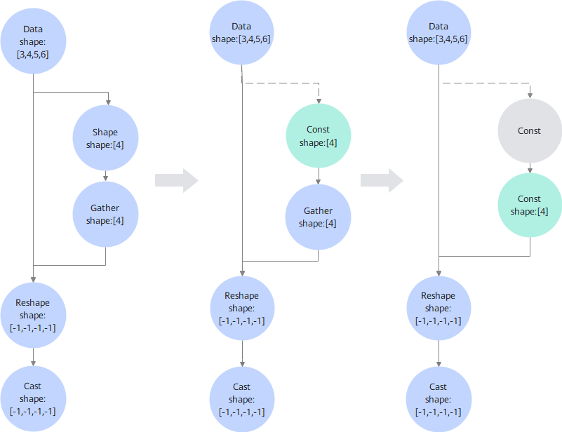

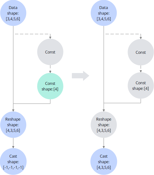

对于GE来说,除了常规的常量折叠外,还支持对Shape确定的算子进行折叠。在图模式下,Shape推导可以和常量折叠交替进行,直至无可常量折叠的节点。先看下不做协同技术的优化结果,假设先做InferShape再做常量折叠,Gather的indices输入为[1,0,2,3]):
上图的逻辑为对Data取Shape,用于对Data做Reshape操作。
1. Data输出Shape为[3,4,5,6],经过Shape推导后,Reshape的输出shape为动态shape。
2. 对Shape算子做常量折叠,得出中图。
3. 对Gather算子做常量折叠,得出右图。此时Reshape输出为动态shape,此时Reshape的shape输入虽然是const,但因为缺少InferShape流程,Reshape及其下游算子仍为动态shape。若常量折叠与InferShape协同工作,接上述图示,InferShape再次执行,如下图所示。
1. Reshape的shape输入为Const,因此对Reshape做InferShape得出输出Shape为[4,3,5,6],如左图所示。
2. 对Reshape做常量折叠优化,继续对Cast做Infershape,得出输出Shape为[4,3,5,6],如右图所示,至此图中所有节点的Shape全部推导为静态Shape。

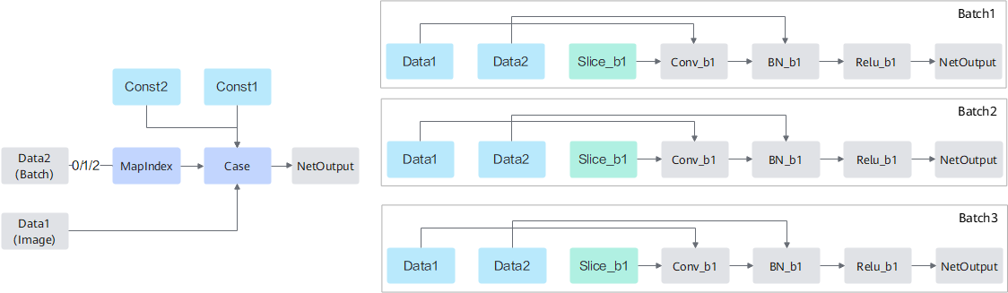

3.1.3 动态分档
在模型推理的场景中,有时候模型输入的数据批次大小BatchSize和图像分辨率大小ImageSize是无法固定的。比如智能交通的应用中,需要视频结构化的应用框架,往往需要先做人机非目标检测,再针对每一个行人、机动车、非机动车目标做相对应的属性识别。这类应用场景中,检测模型往往输入的个数不固定,检测到的目标分辨率大小不固定,因此相应的属性识别模型的输入也就不固定。此类场景对于BatchSize和ImageSize有Shape动态变化的需求,但通常其Shape是有变化规律的,如BatchSize一般有倍数关系。
因此,GE提供了动态分档能力,对于shape可变的输入tensor,以若干离散的固定shape进行替代,每次指定其中一个固定shape,并输入该shape大小的数据进行推理。
动态分档模型的优势在于,虽然模型输入shape是动态的,但是用户只需要加载一次模型,通过传入不同动态档位参数就可实现动态需求,在执行时,模型以静态模型下沉的方式执行,从而获得较好的调度性能。
动态分档示意图如下:
  • Data1是网络的原始输入,设置的shape值为最大档位值。
  • Data2作为第二个输入,自动添加到Graph中,表示真实的档位值;
  • 提供新算子MapIndex实现分档映射的作用,对于不同的BatchSize、ImageSize值,输出对应的index值(Scale值,0~N-1),作为case算子的index判断条件。
使用case算子,按照档位配置将原图复制为case的N个子图,根据步骤3的index选择相应Batch分支函数执行。
