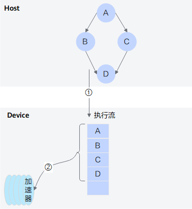

Host CPU将模型中的算子依次下发到Device执行(如下图中的标号①所示),每一个算子在执行流上以1个或多个Task的形式存在,昇腾AI处理器依次拉取执行流上的Task执行(如下图中的标号②所示),我们称这个过程为Host调度。Host调度需要Host和Device频繁交互,在实际的训练或推理场景中,模型会运行多次,每次运行都会触发Host把模型上的所有算子遍历下发一遍。
图1 Host调度:

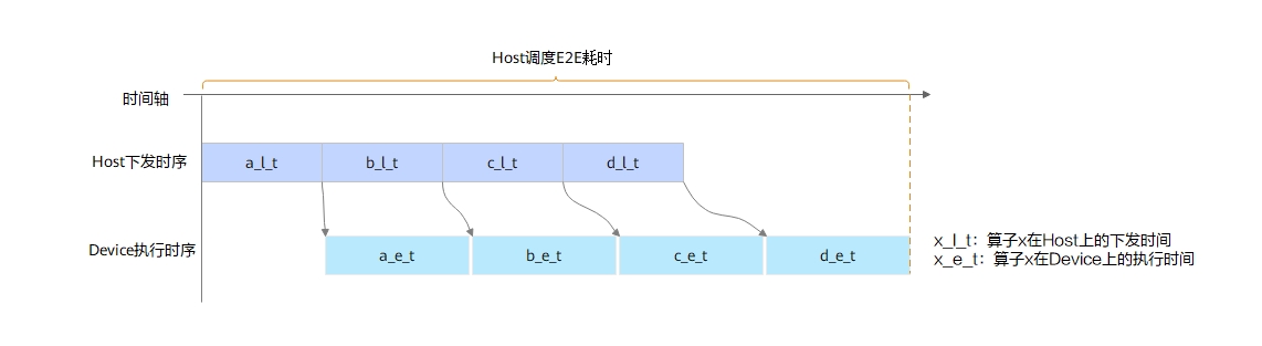

如果Device上Task执行速度比Host下发慢,则Device上Task调度开销和算子执行时间成为瓶颈,这种模型通常称为Device Bound模型,如图2所示。Device Bound的模型,Task的下发开销会被已下发Task的执行时间掩盖起来。
图2 Host调度场景Device Bound执行时序分析:

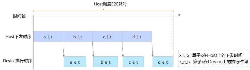

如果Device上Task执行速度比Host下发快,则Host调度开销成为瓶颈,这种模型通常被称为Host Bound模型,如图3所示。Host Bound的模型,Task的下发开销不能完全被已下发Task的执行时间掩盖,Device执行时序上存在间歇的空闲状态。
图3 Host调度场景Host Bound执行时序分析:

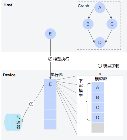

模型下沉调度分为两个阶段,模型加载和模型执行。
图4 模型下沉示意图:
  • 模型加载
模型加载的具体动作和Host调度类似,即遍历图中的所有算子并将其整体下发至Device流上,区别在于下发到流上不立即执行。模型加载是一次性的动作,在首次模型执行时完成模型加载,如图4中的过程①所示。
  • 模型执行
模型加载完成之后,可以像下发单算子Task一样,向执行流下发一个模型执行Task,昇腾AI处理器调度到该Task时(如图4 “执行流”中的E),执行模型中所有Task(如图4中的过程③)。如果需要多次运行模型,仅需多次下发模型执行Task,如图4中的过程②所示。

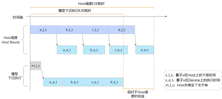

Host Bound调度和模型下沉调度的时序比较如图5所示,可以看出模型下沉执行的开始有一个模型下发的头开销,模型下沉执行E2E会有一个相对于Host调度的收益,模型的下沉头开销越小,收益将越大。
 图5 模型下沉调度Host/Device时序分析:
每次模型下发时,支持更新模型的Feature Map内存地址和输入输出内存地址,如果模型的Feature Map内存和模型输入输出内存发生了更新,则在模型下沉头开销(即上图中的m_l_t,后文有介绍)中会完成模型内算子相关地址的刷新。

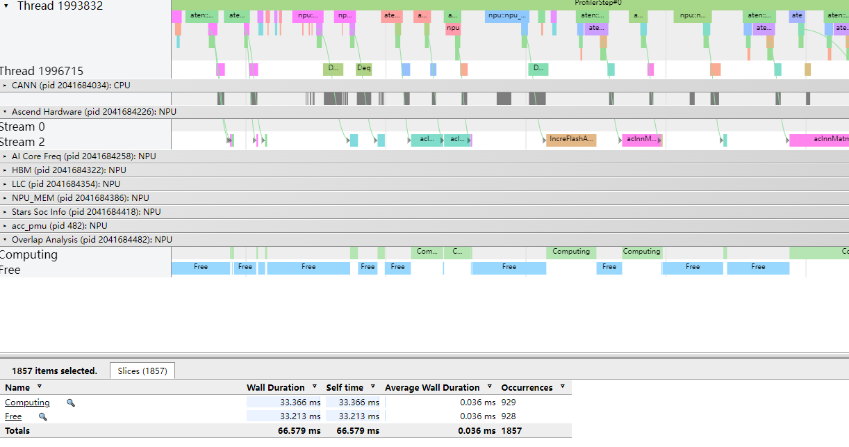

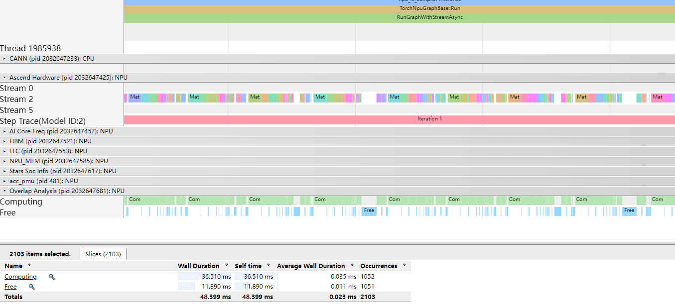

由于Task已提前下沉到了Device,对于Host Bound的模型,E2E会有性能提升。以Host Bound的LLaMA-7B模型的推理场景为例,图6是Host调度的Profiling性能数据,图7是模型下沉执行的Profiling性能数据。通过Profiling结果可以看出该模型是一个Host Bound模型,采用Host调度方式,Device上计算时间和空隙的时间比例接近1:1,采用模型下沉执行方式,Device空隙大幅减少,并且端到端有18ms的收益,吞吐量整体提升37%。
图6 LLaMA-7B Decoding Host调度Profiling:
图7 LLaMA-7B Decoding模型下沉Profiling:
