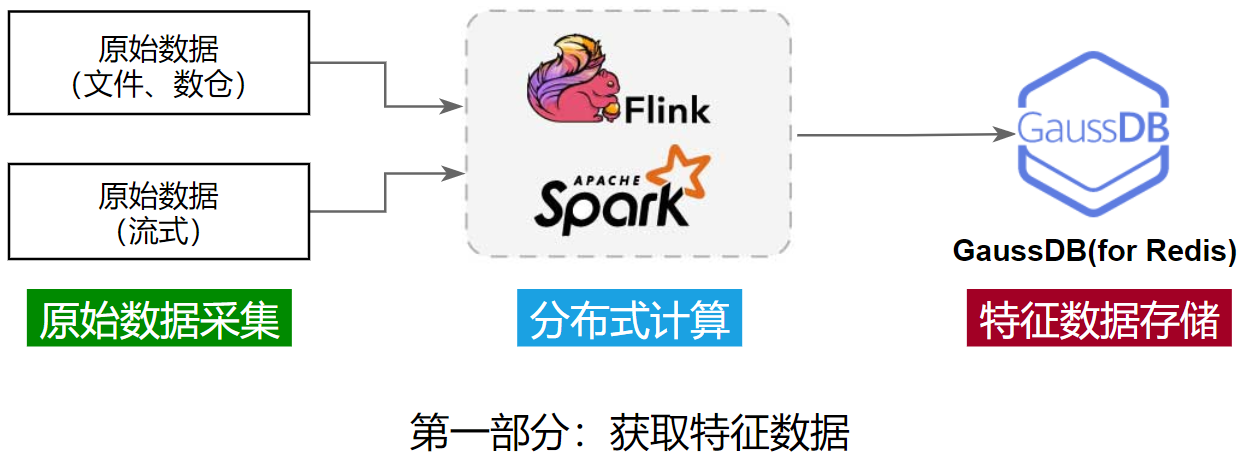

通常来说,在一套成熟的推荐系统中,分布式计算、特征存储、推荐算法是关键的三大环节,缺一不可。
下面介绍一类完整的推荐系统,在系统中GaussDB(for Redis)负责核心的特征数据存储。该系统也是华为云诸多客户案例中较为成熟的最佳实践之一。
第一部分:获取特征数据
  • 原始数据采集
点赞、收藏、评论、购买……这些行为都属于原始数据,他们随时都在发生,因此数据量庞大。经由Kafka、Redis Stream等流组件向下游传递,或存入数仓,等待后期提取使用。
  • 分布式计算
原始数据离散、含义模糊,无法直接给算法使用。此时就要进行大规模的离线、在线计算,对数据加工。Spark、Flink都是典型的大数据计算组件,其强大的分布式计算能力是推荐系统不可或缺的。
  • 特征数据存储
经过加工的数据也就是特征、标签,是推荐算法所需的宝贵数据源。在特定场景下,也可以称之为用户画像、物品画像。这部分数据有着反复共享、复用的价值,不仅能用于训练算法模型,还能为生产环境提供服务。
确保特征数据的可靠存储,是推荐系统中极为关键的一环。

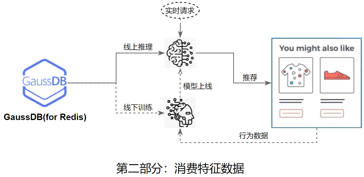

第二部分:消费特征数据
  • 线下模型训练
有了关键的特征数据,业务就可以开始训练算法模型。
只有充分利用特征库,以及最新行为数据,不断打磨推荐算法,这样才能提升推荐系统整体水平,最终带给用户更好的体验。
  • 线上推理预测
算法模型训练结束后,将被部署到线上生产环境。
它将继续利用已有的特征存储,根据用户的实时行为进行推理,快速预测出与用户最匹配的优质内容,形成推荐列表,并推送给终端用户。

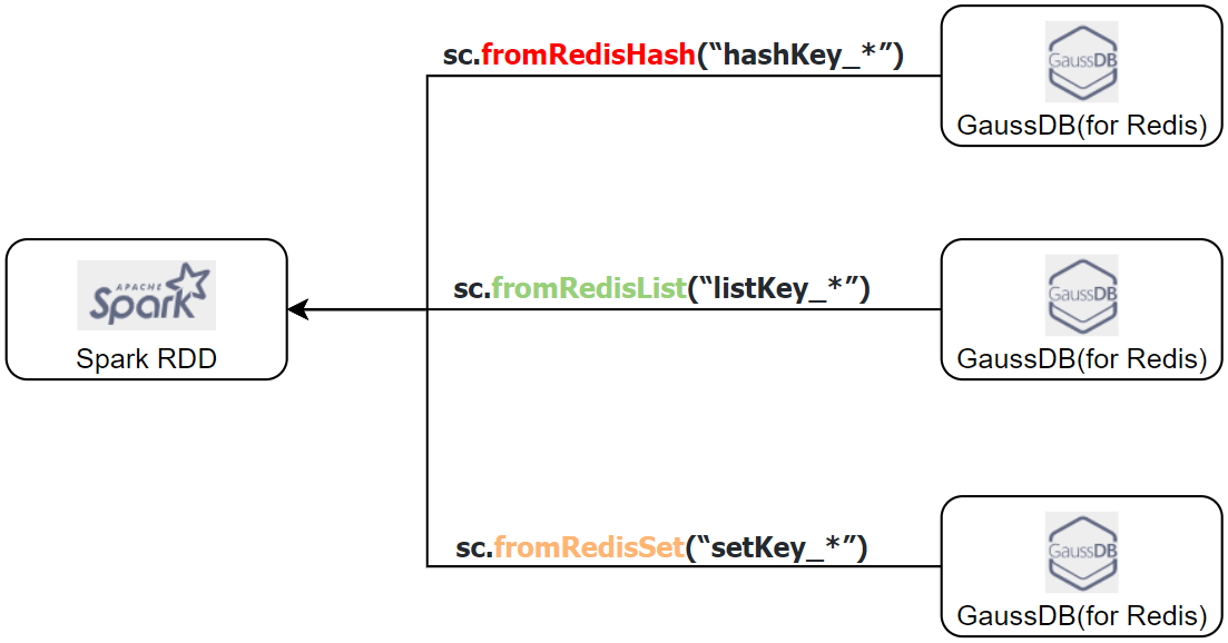

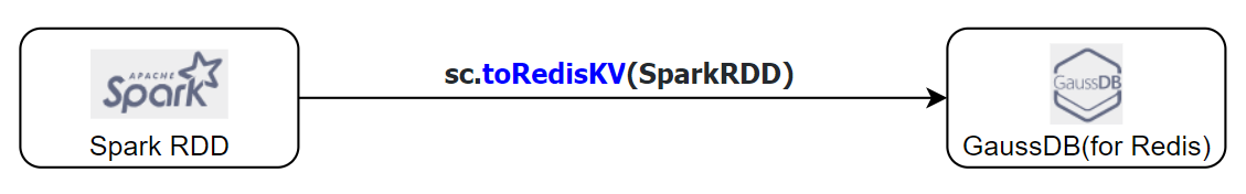

1. Spark-Redis-Connector
Spark-Redis-Connector完美实现了Spark RDD、DataFrame到GaussDB(for Redis)实例中String、Hash、List、Set等结构的映射。
用户可使用熟悉的Spark SQL语法轻松访问GaussDB(for Redis),完成特征数据灌库、更新、提取等关键任务。
使用方法非常简单:
1)当需要读取Hash、List、Set结构到Spark RDD时,分别只用一行即可搞定。
2)而当推荐系统进行灌库或特征数据更新时,可以按如下方式轻松完成写入。

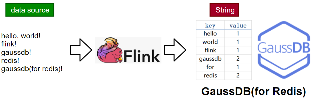

2. Flink-Redis-Connector
Flink这款计算引擎流行程度不亚于Spark,它同样有成熟的Redis连接方案。
使用Flink提供的Connector或结合Jedis客户端,都可轻松完成Flink到Redis的读写操作。
以使用Flink统计单词频次的简单场景为例,数据源经过Flink加工后,便可轻松存入GaussDB(for Redis)中。
