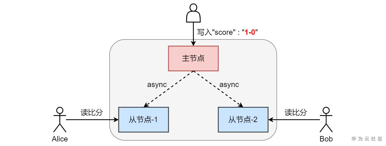

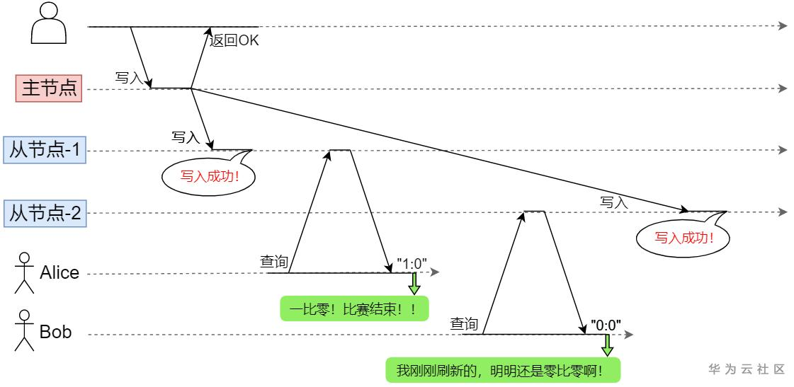

        假设笔者做了一款APP,后台使用上图的主从数据库。比分写入主节点,从节点分担用户查询。比赛中,Alice惊呼比赛结束,Bob闻声刷新APP,却显示比赛仍在继续!Bob体验到了明显的数据不一致,于是默默给APP打了个差评……
        那么,产生不一致的原因究竟是什么?
        异步复制时,主节点不等待从节点写入就直接返回了。由于网络延迟等原因,从节点无法保证更新时间。Alice和Bob明明在同时同地查询同一系统,得到正确结果却有先有后。其实这就是典型的弱一致性。
        实际上,为解决单点故障、增强吞吐性能,分布式数据库内部都会对同一份数据进行复制,把冗余副本分散保存到不同节点上。简单的异步复制只能构建出弱一致系统,很难满足业务要求。

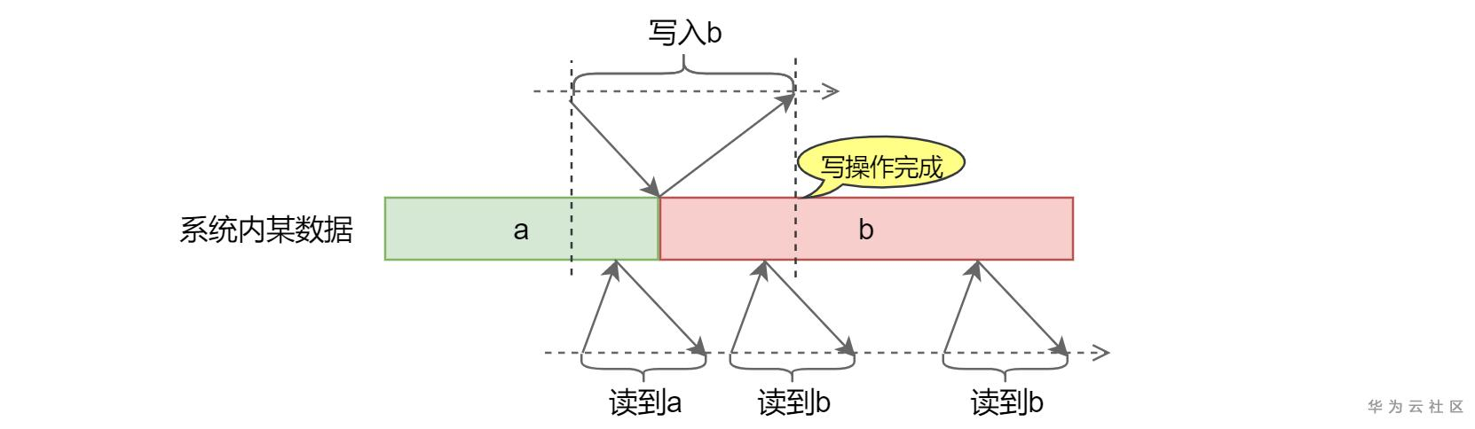

1.1 强一致性/线性一致性(Linearizability)
        一致性的最高标准,实现难度最高。核心要求是:一旦写操作完成,随后任意客户端的查询都必须返回这一新值。以下图为例,一旦“写入b”完成,必须保证读到b。而写入过程中,认为值的跳变可能发生在某一瞬间,因此读到a或b都是可能的。
        从业务角度来说,强一致性带来的体验简直可以用丝滑来形容!因为它内部的数据“仿佛”只有一份,即使并发访问不同节点,每个操作也都能原子有序。正因如此,强一致数据库在业务架构中往往被用在关键位置。

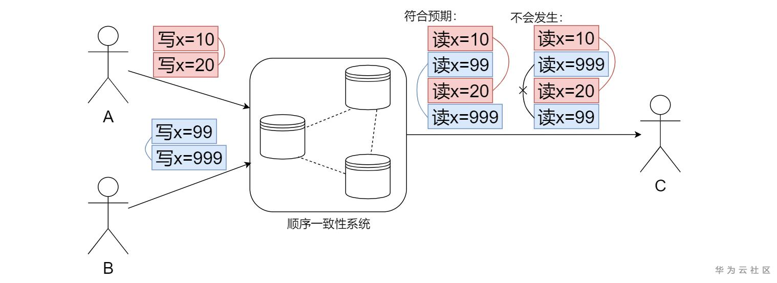

        弱于线性一致,不保证操作的全局时序,但保证每个客户端操作能按顺序被执行。下图中,A先写x=10,后写x=20;B先写x=99,后写x=999。当C读取时,顺序一致性保证了10先于20被读到、99先于999被读到。
        Zookeeper基于ZAB协议,所有写操作都经由主节点协调,实现了顺序一致性。

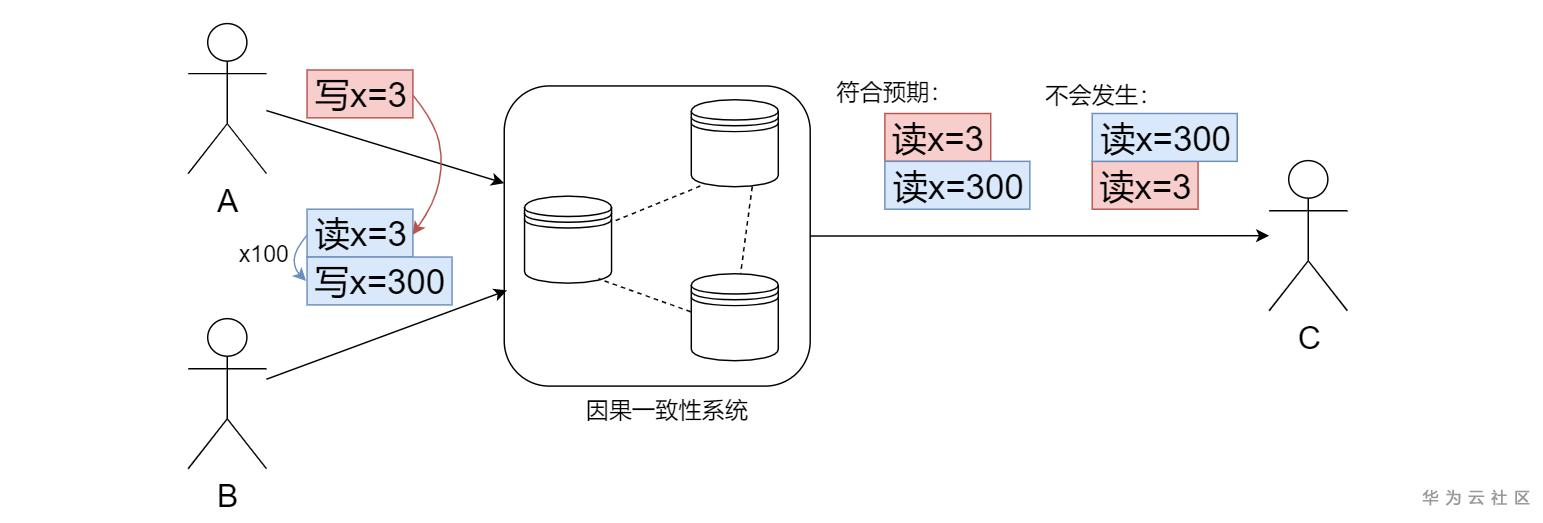

        进一步放宽要求,只对并发访问中具有因果关系的操作保序。例如:
        A写入3,B读到后乘以100再更新它。在这个场景下,由于“A写入3”与“B写入300”有着明确因果关系,因果一致性保证300晚于3被读到。
        因果一致性多用于各种博客的评论系统、社交软件等。自然,我们回复某条评论的内容,不应早于评论本身被显示出来。

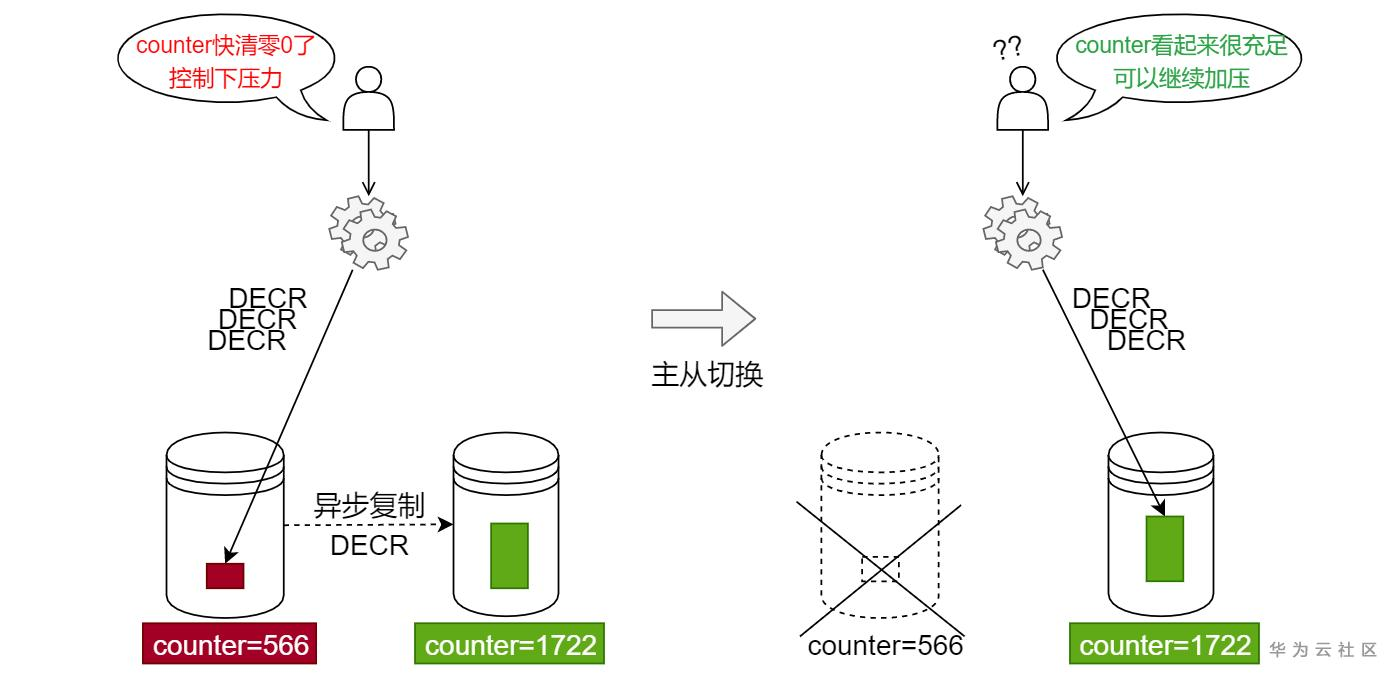

        计数服务是典型的强一致应用场景。电商在秒杀活动中,往往会搭建Redis主从集群给下层MySQL做缓存。因为要抗住超大流量,需要Redis的计数器功能做限流。简单讲,我们初始化counter=5000。随后每次业务访问都执行DECR命令,当counter归零就阻塞后续请求。此外,每隔一个时间段重置counter=5000,通过这样的手段来实现“细水长流”。
        然而,完美的假设还不够!
        开源Redis采用异步复制,如遇网络不畅,经常发生主节点复制buffer堆积。这将导致从节点counter偏大很多。此时,一旦主节点宕机,切换到从节点继续执行DECR命令,压力很容易超出阈值,全部落到下层脆弱的MySQL,随时可能引起系统雪崩!
        因此,在限流场景下,只有真正的强一致才能提供可靠的计数器。

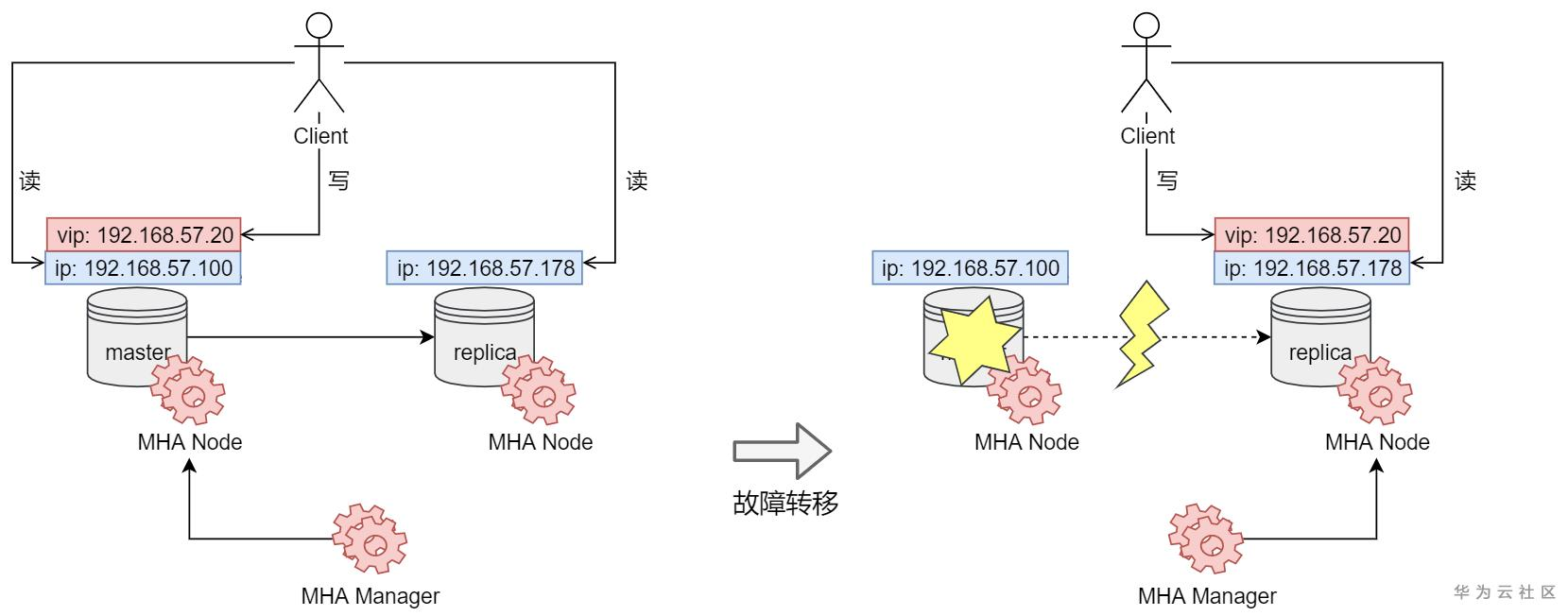

        后台架构中,MySQL主从热备也是常见的部署方式。由于数据保存在本地磁盘中,当主库发生严重故障,仅仅依靠MySQL自身同步机制,主从切换后无法保证所提供数据与之前状态完全一致。于是出现了“重量级”的辅助组件——MHA(Master High Availability)。我们来看一下它的部署方式:
        MHA负责在故障转移过程中,帮助从库尽量追平主库最新状态,提供近似一致的数据。但这一能力需要额外的Manager节点,同时还要在每一个MySQL节点上部署Node服务。故障切换时,Manager先为从库补充落后的数据,再通过切换VIP恢复用户访问,过程可能长达数十秒。
        这样的HA系统部署和后期维护都很复杂。如未能顺利执行故障切换或发生数据丢失,运维面临的场面都将很棘手。其实运维同学何尝不希望手中的系统稳定运行呢?要是数据库自身能提供强一致保障,何苦再依赖复杂的辅助组件!

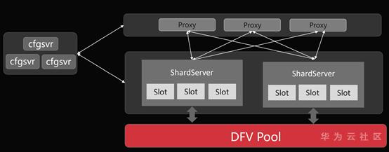

        自设计之初,GaussDB(for Redis)(后文简称高斯Redis)给自己的定位就是“强一致KV数据库”,因此彻底摒弃了开源Redis的异步复制机制。借助华为云GaussDB系列先进的“存算分离”架构,将全量数据下沉到强一致存储层(DFV Pool),从核心技术上超越了传统开源产品的极限。
        让我们来一起认识一下高斯Redis的强悍:
  • 用户购买的实例作为一个整体,提供强一致KV存储。
            用户业务统一通过Proxy集群接入高斯Redis,不用考虑内部复杂逻辑。多点并发访问实例,读写操作满足强一致性,再也不必担心开源Redis异步复制的不一致隐患。
  • 计算层智能处理数据分片、动态故障转移,将数据全量下沉到共享存储池。
            cfgsvr集群统一管理ShardServer节点,自动对海量数据进行分片。并能够在故障场景实现秒级接管,严格防止任何中间态下的数据不一致。
  • 存储层通过RDMA高速网络实现高性能分布式数据持久化,三副本冗余保证强一致、零丢失。
            DFV Pool是强一致、高性能的分布式存储系统。这是华为内部自研的公司级Data Lake,它能够稳定支撑各类全栈数据服务。高斯Redis突破了开源Redis“小格局”的内存架构,将数据全量下沉,基于DFV Pool强大的一致性保障能力,给用户业务带来更广阔的拓展空间。
