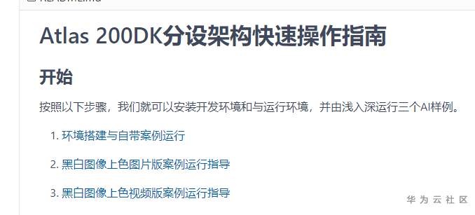

https://gitee.com/lovingascend/quick_start/tree/master/Atlas200DK_separate_MD
让我们跟随操作手册的脚步,看看AI是怎么给黑白照片上色的吧。
https://gitee.com/lovingascend/quick_start/blob/master/Atlas200DK_separate_MD/picture_sample.md

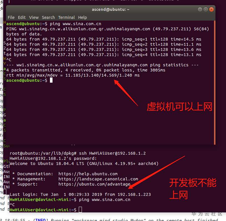

登录开发板:
此时,虚拟机是可以上网的,但是开发板是不能上网的:
所以我们切换到root,在开发板将其配置上网(使用开发板的RJ45网口)

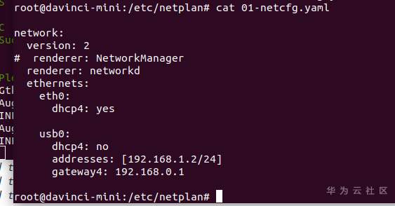

将网口eth0改为DHCP自动获取:

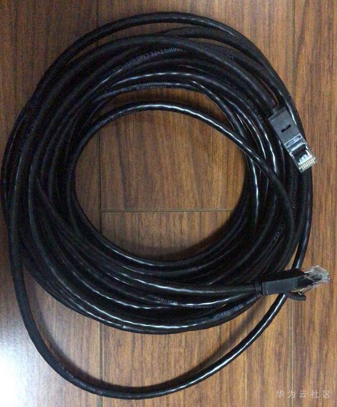

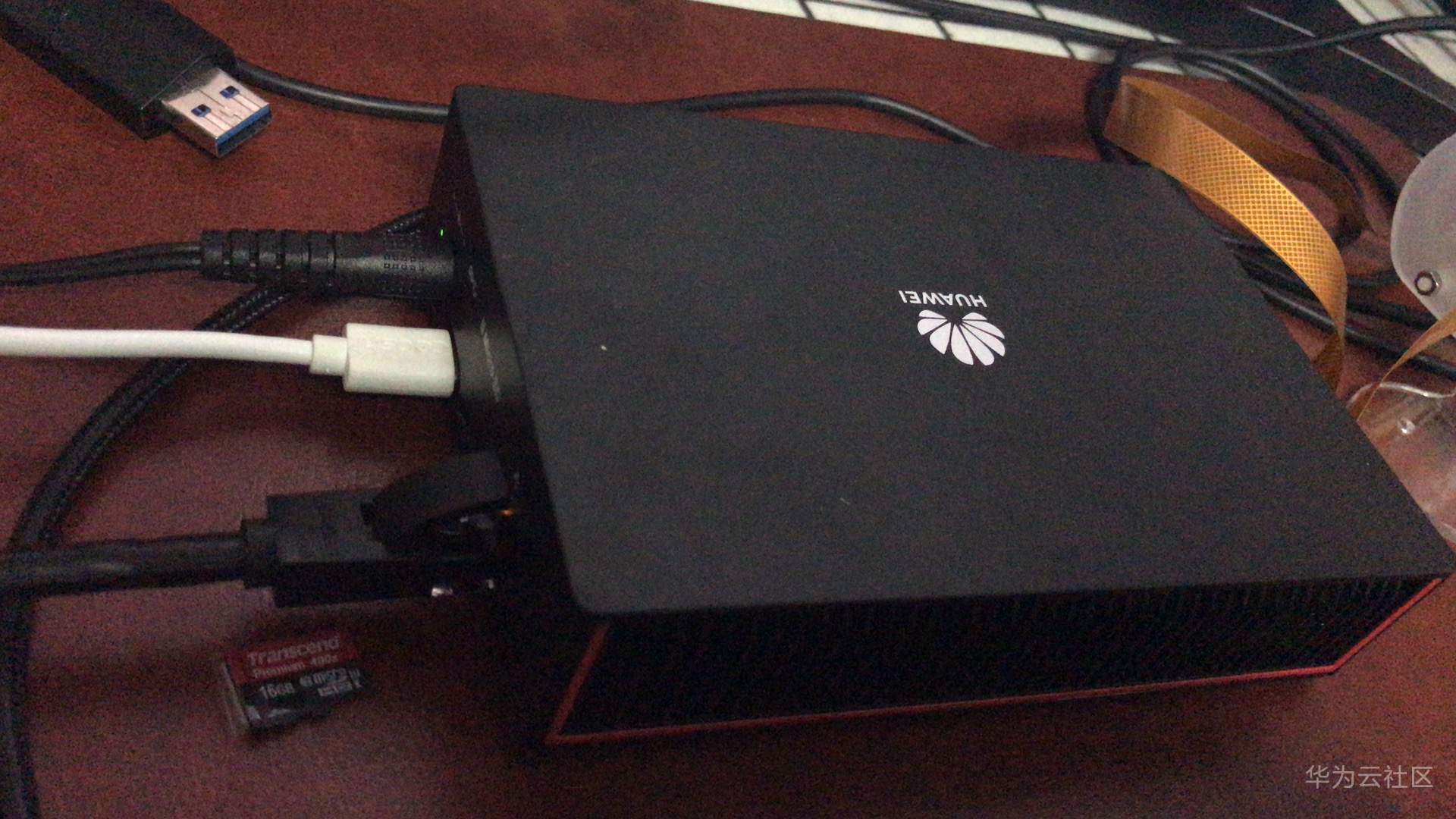

将开发板接入使用网线接入路由器:(记住,此时与笔记本虚拟机连接的USB口仍然是生效的!)可是现在都是wifi的网络,有线怎么整?
让我们请出终极必杀技:
对了,就是笔者珍藏多年的,长约5米的网线。它把这场实验的不可能变成了可能。。。。

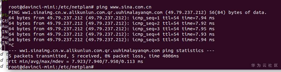

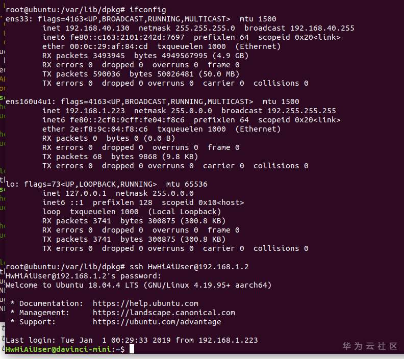

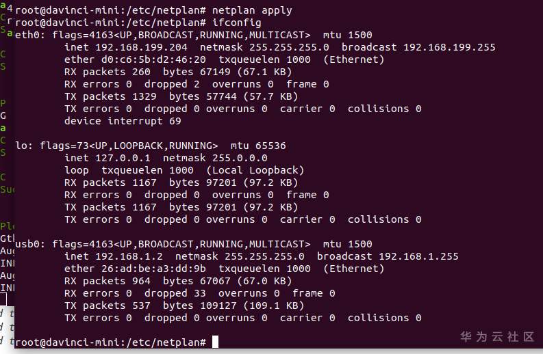

网络的灯在闪。我们执行netplan apply,看看IP地址的变化:
再看看开发板能不能通外网:
完全没问题。

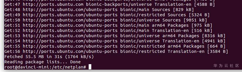

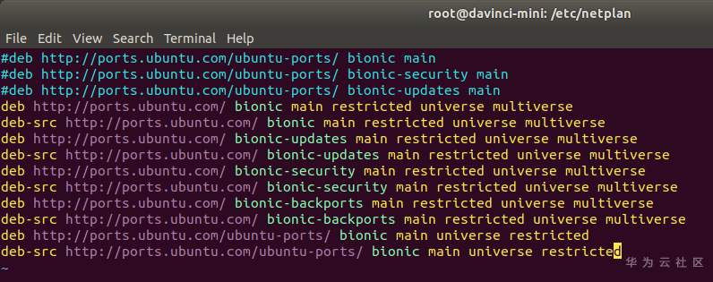

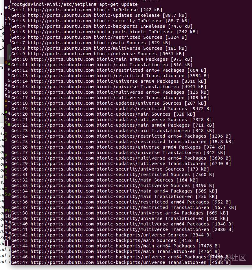

换为官方arm源:vi /etc/apt/sources.list

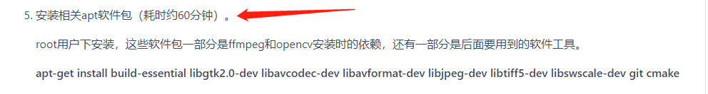

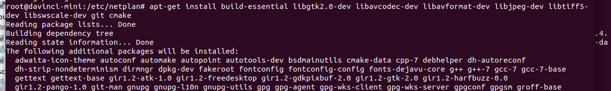

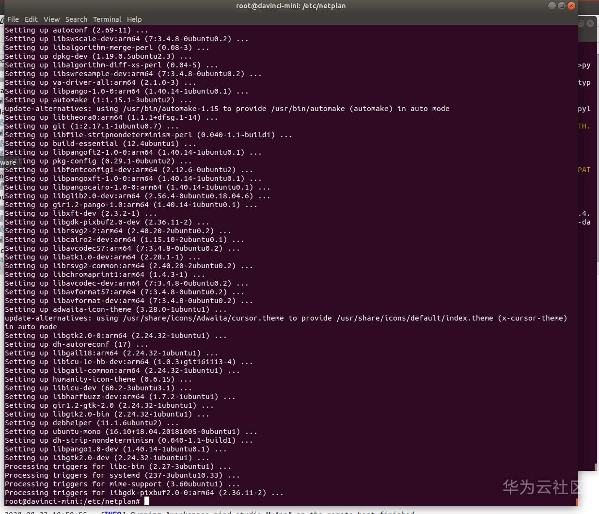

安装apt软件包:
apt-get install build-essential libgtk2.0-dev libavcodec-dev libavformat-dev libjpeg-dev libtiff5-dev libswscale-dev git cmake
这是一个漫长的过程。。。(茶杯预警,脱口秀大会预警。。。)
计时6:14开始。。
6:18装完?说好的一个小时的呢?
手册还能让人信服(幸福)吗?

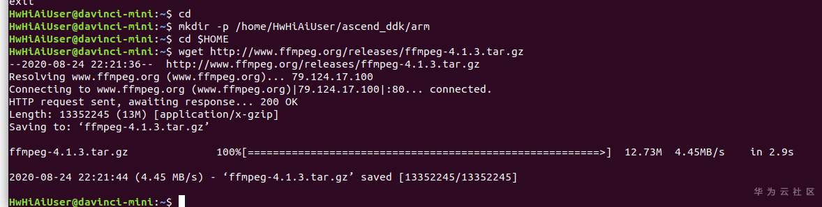

mkdir -p /home/HwHiAiUser/ascend_ddk/arm
解压:tar -zxvf ffmpeg-4.1.3.tar.gz
cd ffmpeg-4.1.3

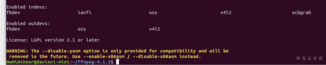

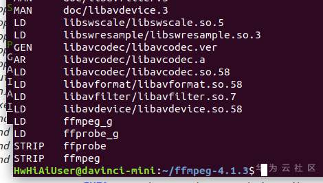

安装ffmpeg
编译 make -j8(这倒是一个漫长的过程。。。)6:37结束

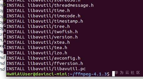

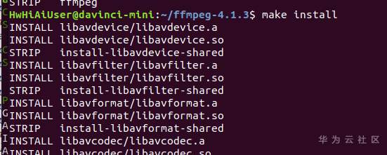

安装 make install
6:39结束。

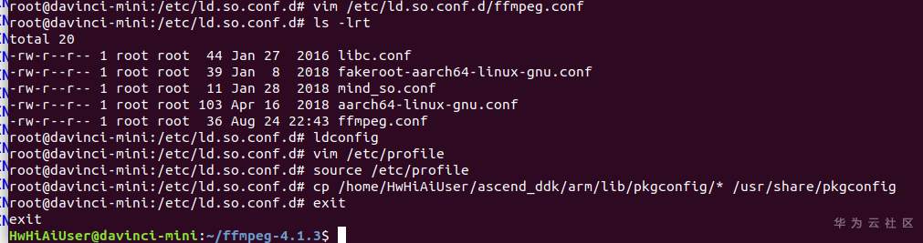

继续按照手册配置ffmpeg。。。

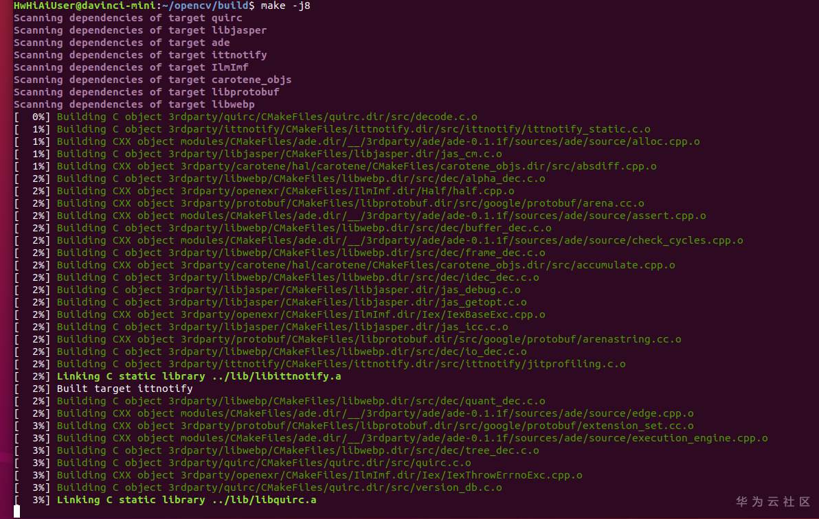

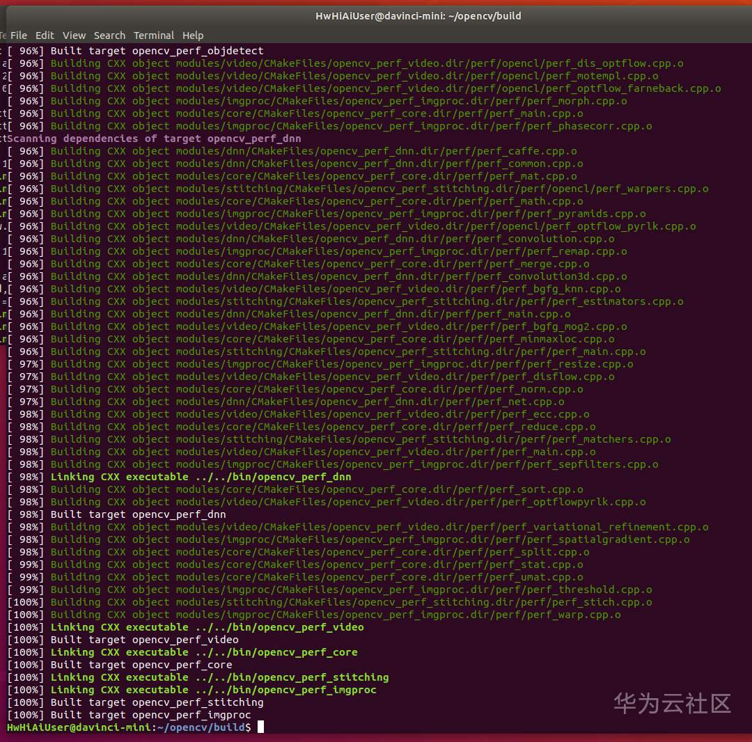

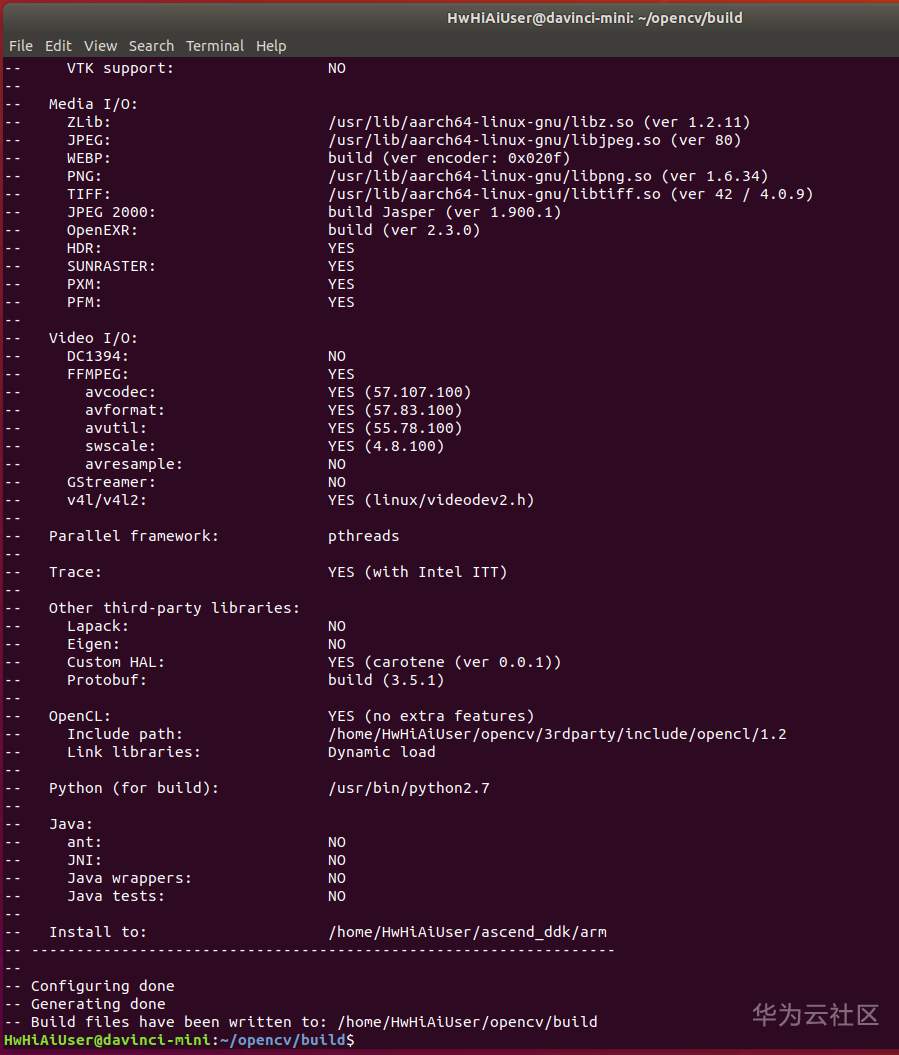

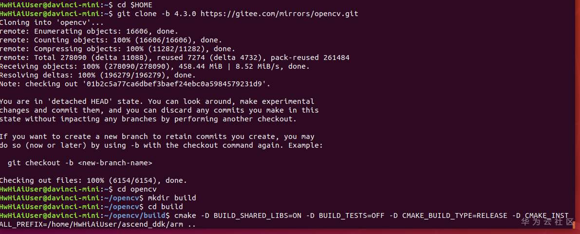

然后安装opencv

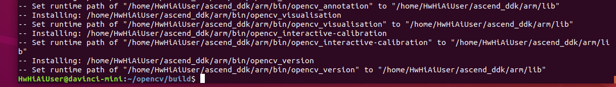

等上面慢慢跑到100%。。。这个估计真的要70分钟。。。
make install

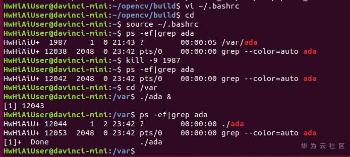

source ~/.bashrc
重启ada

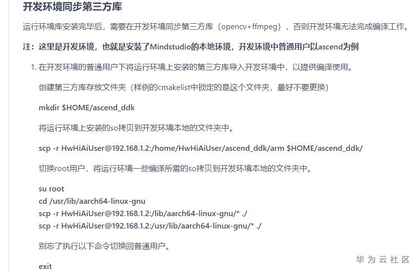

好了,开发版的运行环境已经大致好了,让我们回到虚拟机的开发环境,继续按照手册处理。。。
严格按照手册执行即可

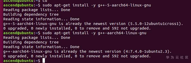

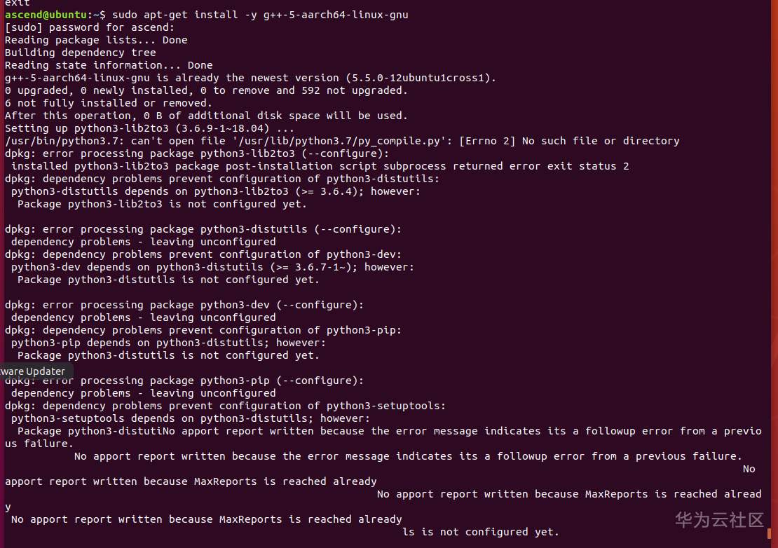

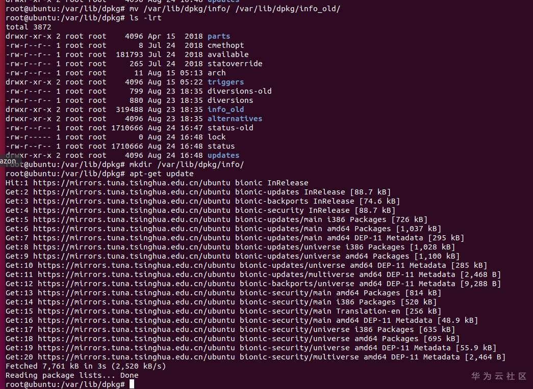

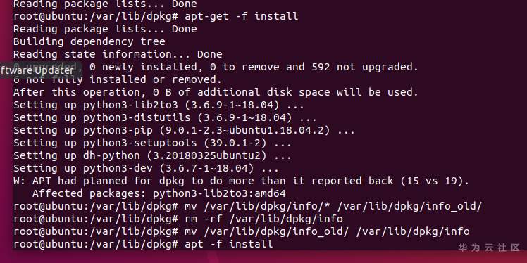

不过,在安装交叉编译器的时候,出现了昨天安装时同样的问题,看来不得不去解决这个问题了。
昨天笔者发了个论坛提问,专家也回答了:
https://bbs.huaweicloud.cn/forum/thread-73241-1-1.html
咱们参考下这个资料 https://www.cnblogs.com/maluscalc/p/11117392.html ,看看能不能解决问题。
重试下安装交叉编译器:
哈哈哈,200DK的论坛专家 @_xyt 果然靠谱,以后就跟着他混了。。。

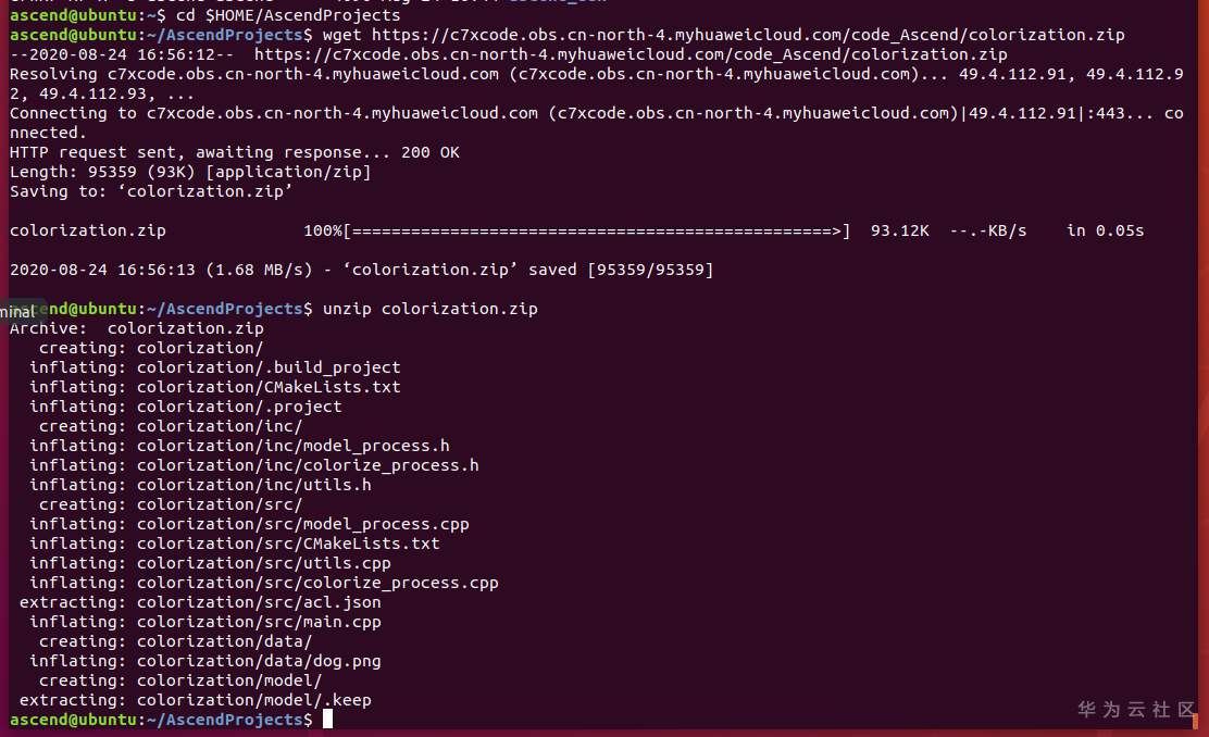

让我们接着搞最后也是最重要的样例工程吧:

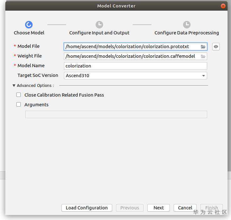

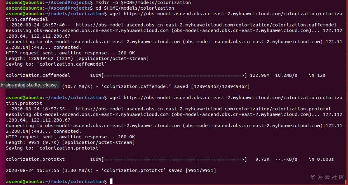

获取模型及权重文件:

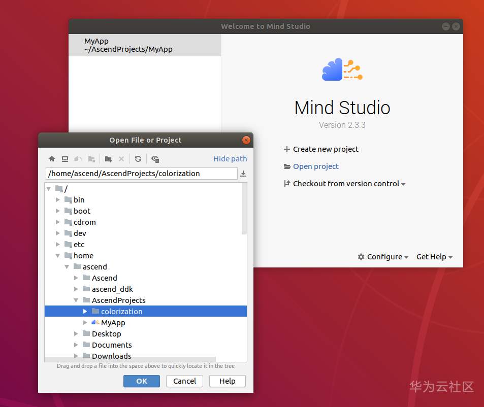

打开工程:

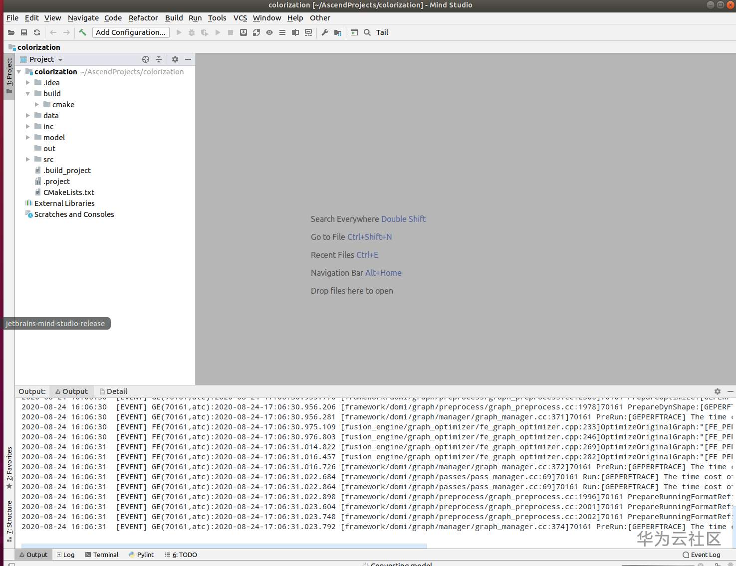

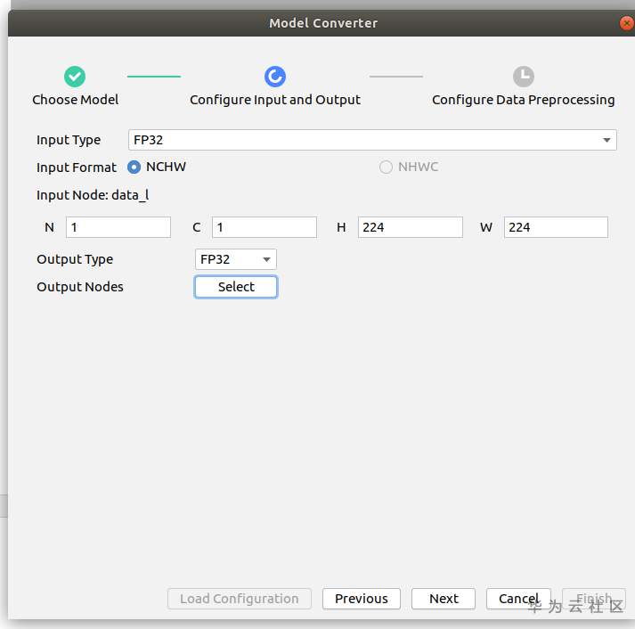

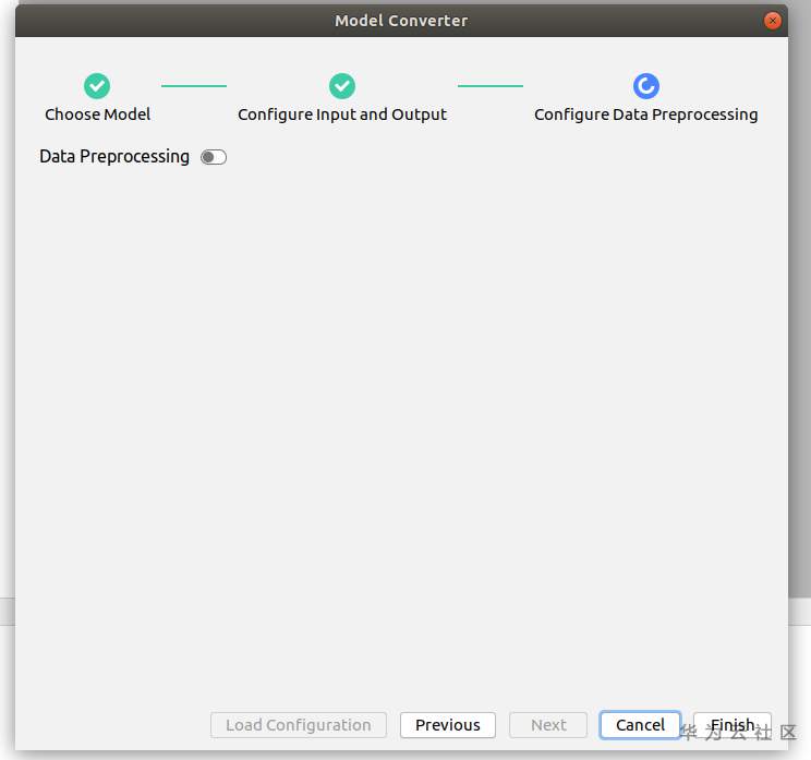

转换模型:
按下图修改:
好像跟手册有点不大一样:手册叫做image pre-processing,这里叫做data preprocessing,.意思应该差不多吧。。

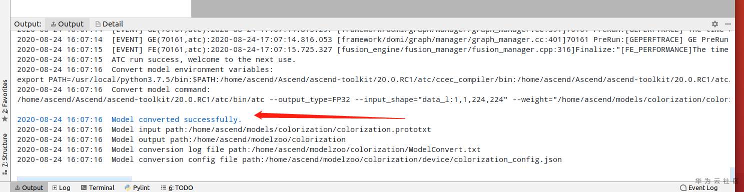

点finish转换模型ing...

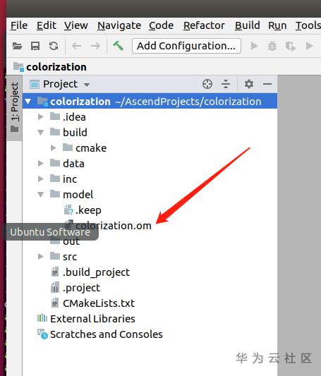

转换成功:

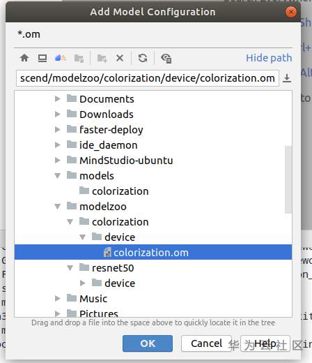

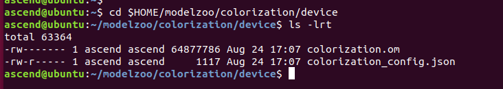

到 $HOME/modelzoo/colorization/device 目录下看下是否生成om模型:有的。
将模型加载到工程:

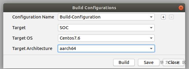

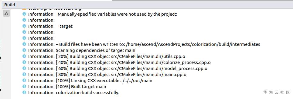

编译,注意将Target Architecture改为aarch64:

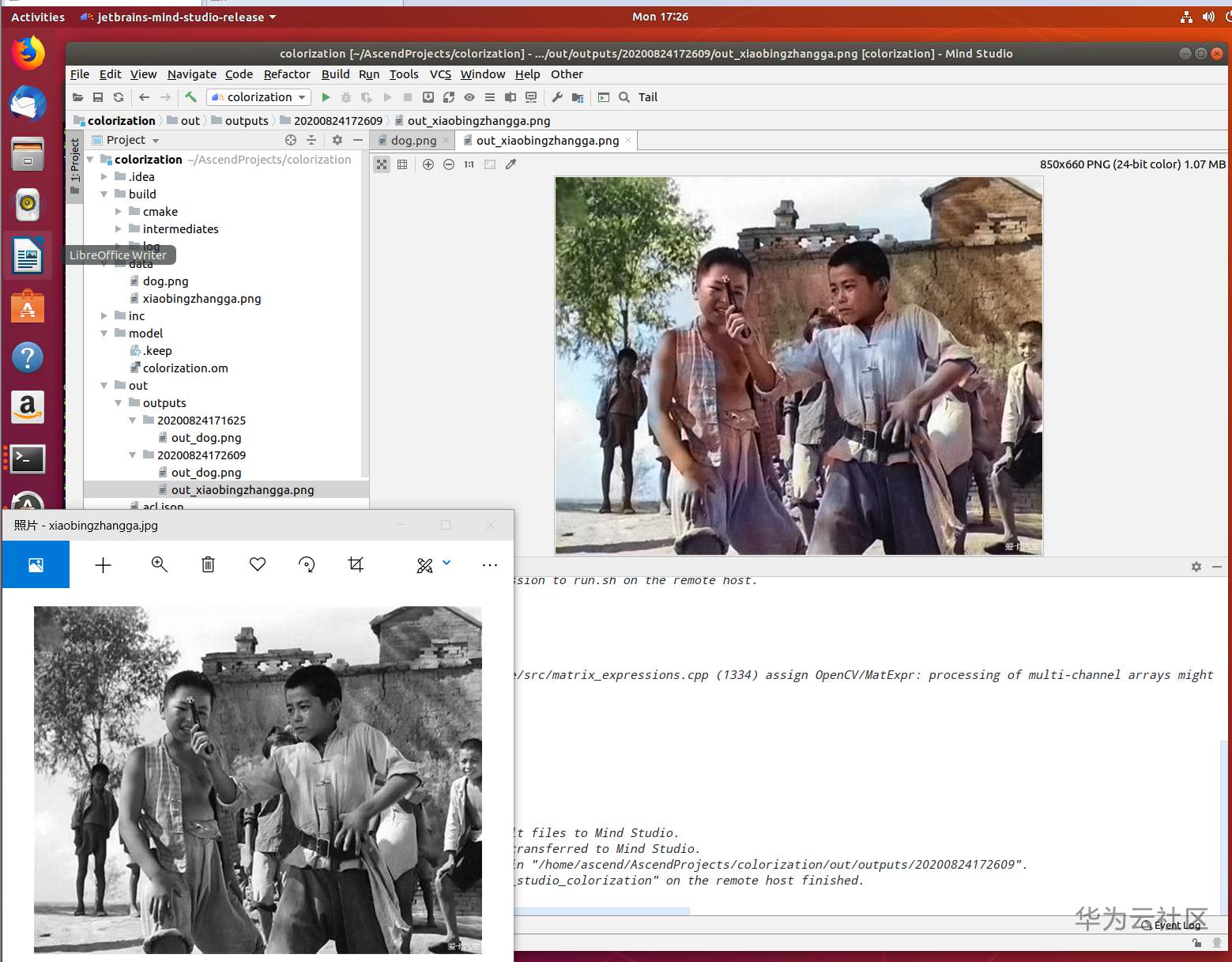

编译成功:

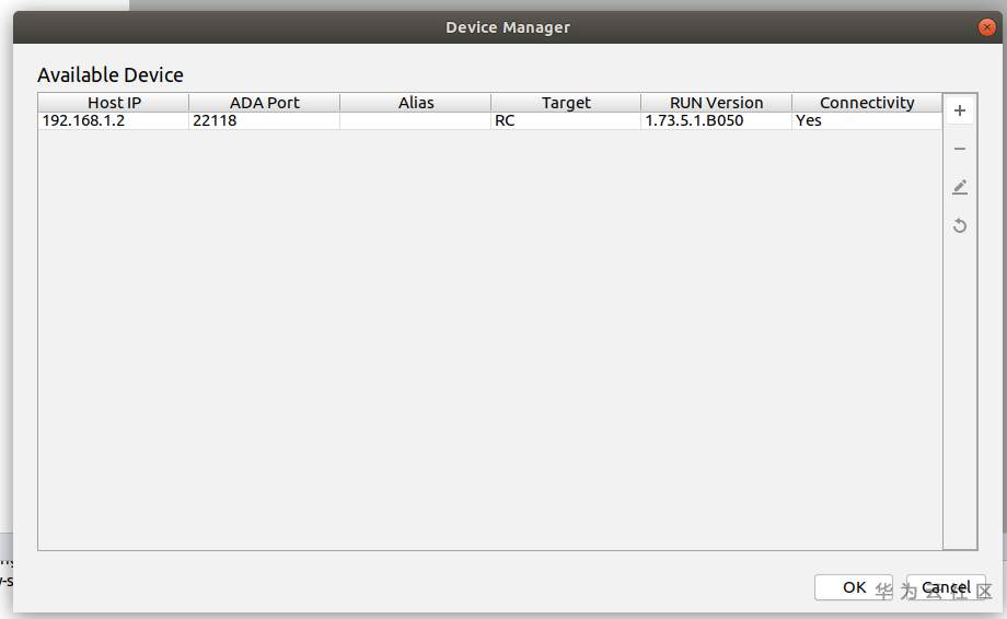

查看Tools ->device manager,开发板本来就已经连接了:

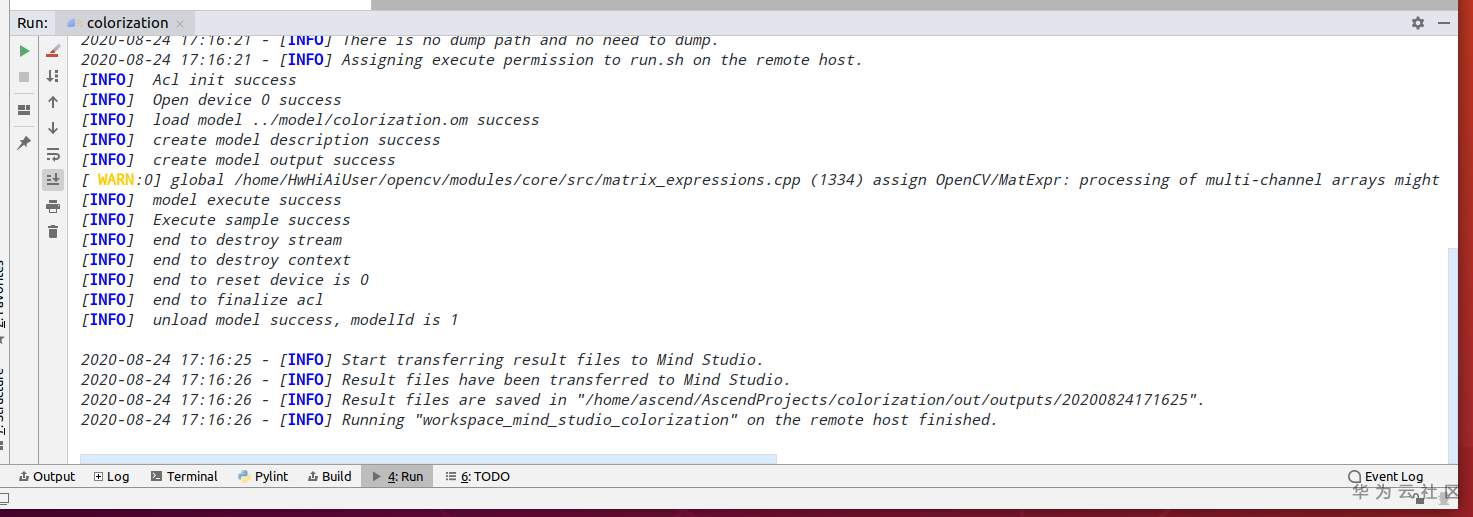

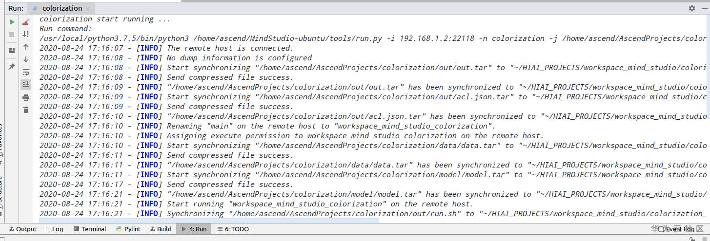

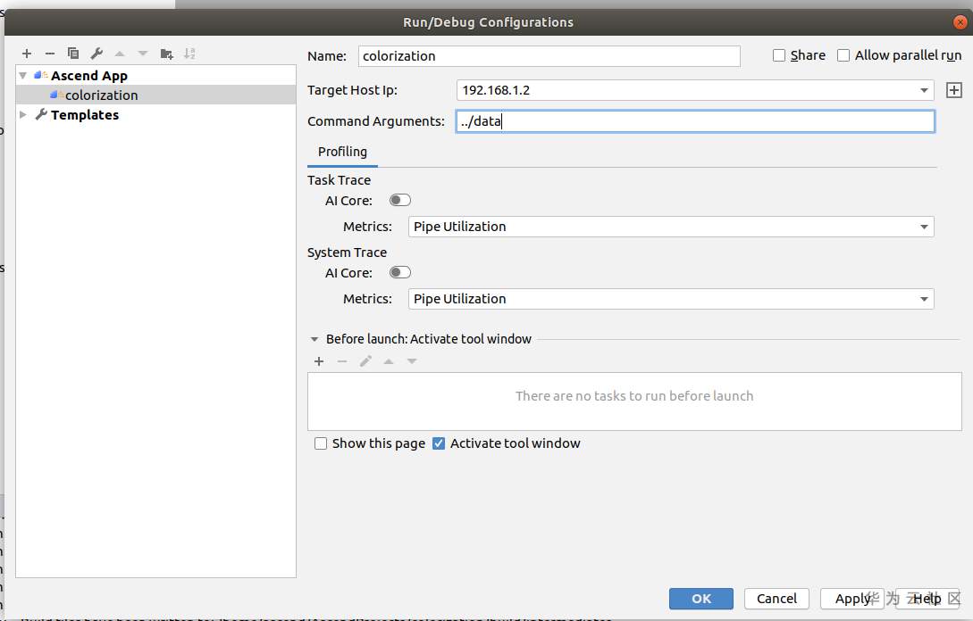

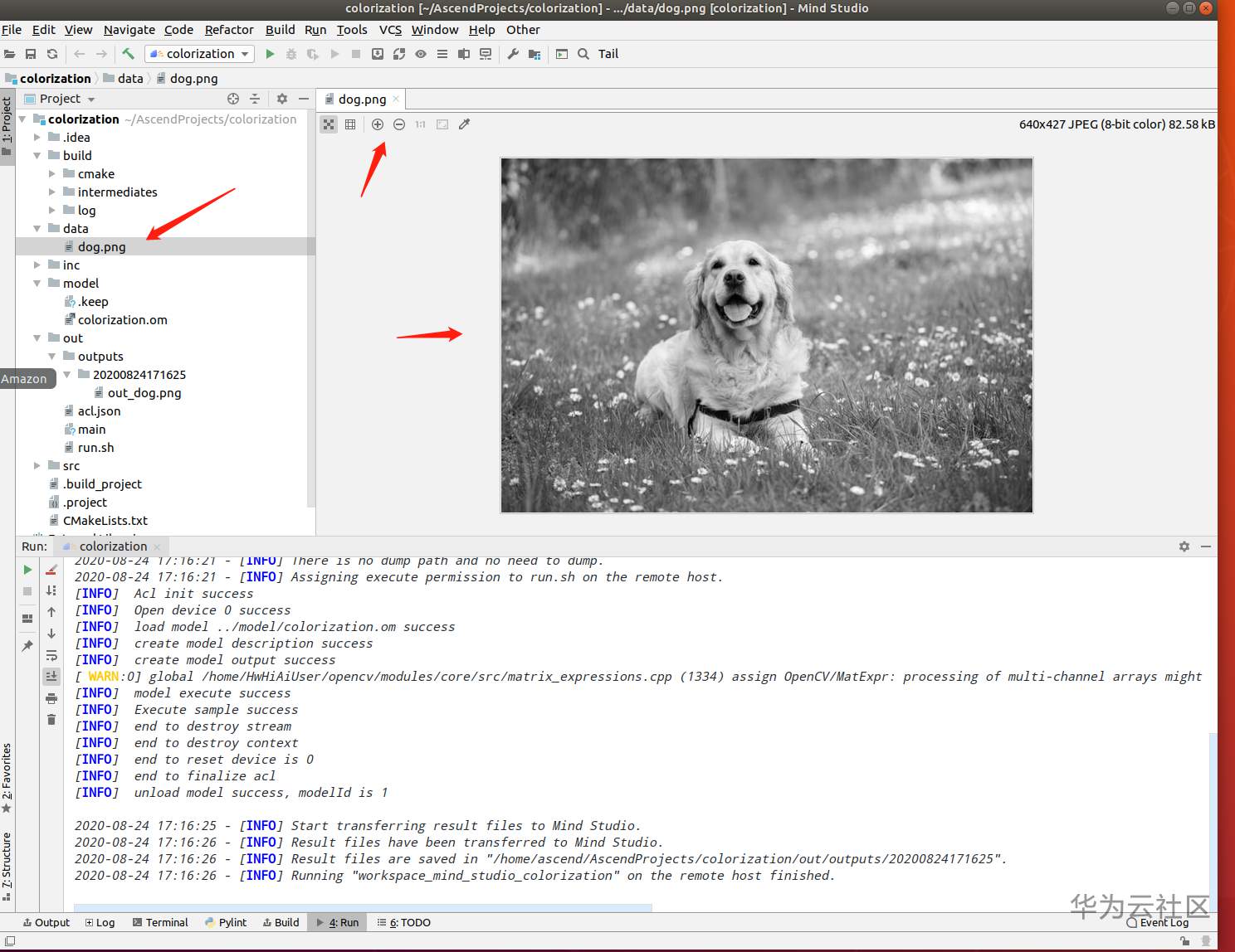

Run前先Edit Configuration:按下图。输入command arguments 为 ../data后,先apply再ok。

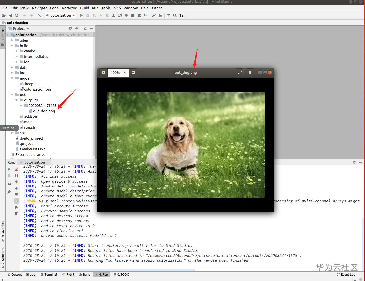

点击Run,查看运行结果:

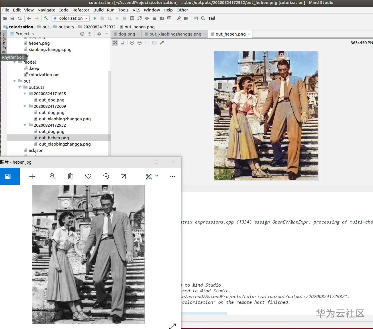

打开out/output下的文件,查看上色的效果:
好厉害。。。上色好像成功了!
这是原图:
好开心。。。我们找些黑白照片试试吧:
拿一张《小兵张嘎》的剧照:
真的不错。
再拿一张奥黛丽赫本《罗马假日》的剧照:
好喜欢这个结果。。。AI真强大,200DK也真的很强大。
