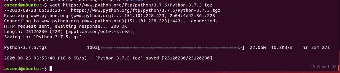

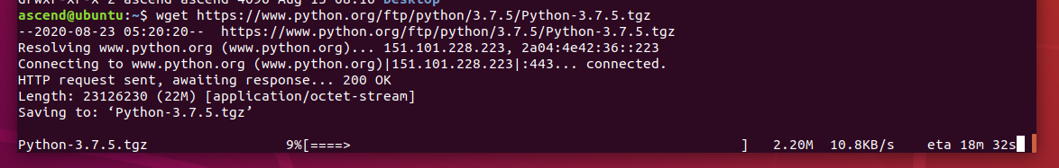

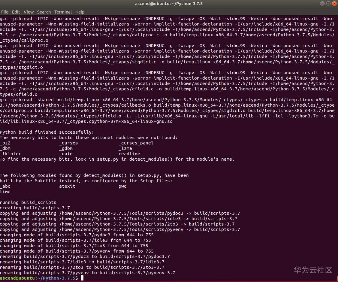

在下载Python 3.75的时候,可能会非常龟速,因为毕竟是到官网下载 https://www.python.org/ftp/python/3.7.5/Python-3.7.5.tgz
建议使用迅雷或者使用镜像下载到本地,然后通过scp传输到虚拟机上。

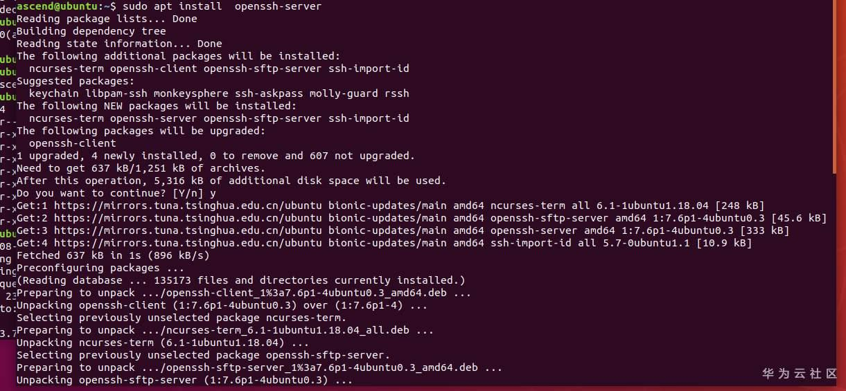

当然,这之前就需要先装个ssh服务器。具体方法如下:
sudo apt install openssh-server
安装完之后会自动启sshd:

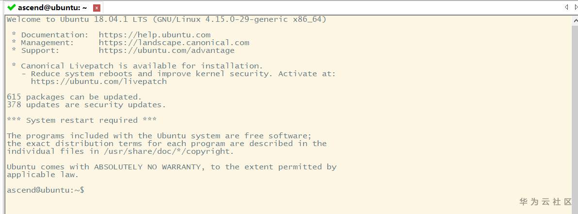

这样,就可以使用ssh客户端连接了,比如ssh shell等等。

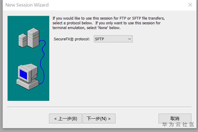

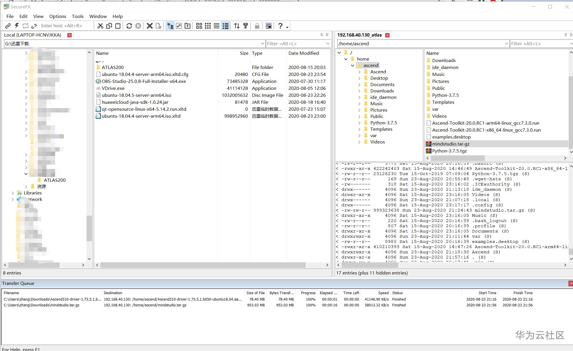

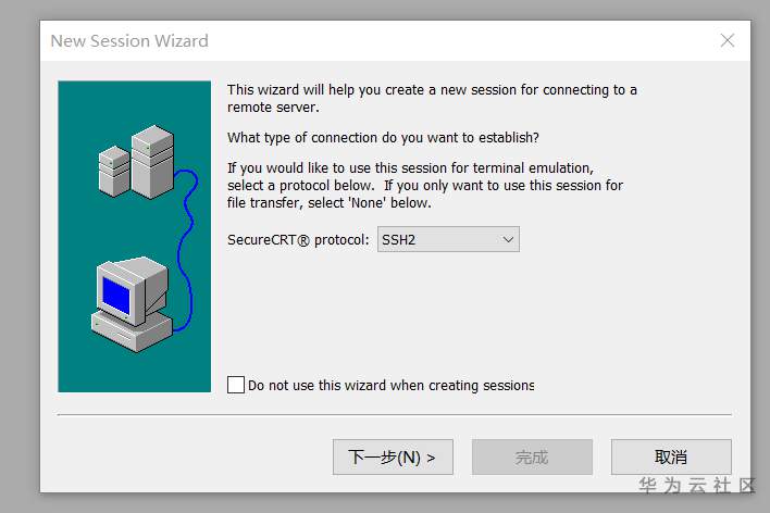

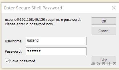

笔者这里使用的是比较旧的SecureCRT,因为它有个配套的软件SecureFX特别适合scp传输。具体的配置方法如下:
选择协议ssh2:

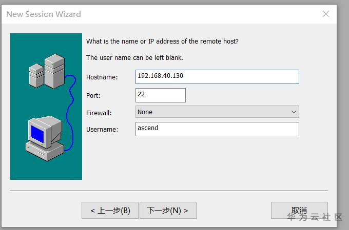

填入虚拟机的地址,端口号和用户名:
选择协议sftp:

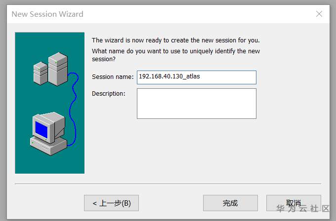

下一步起个连接名就可以了:

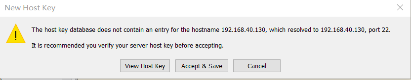

SecureCRT连接之后,选择Accept & Save
录入密码,点击OK。
即可连上虚拟机:
同时,使用SecureFX也可以连上去:
你可以找到左边目录下的文件,拖到右边的虚拟机目录上去即可完成文件传输。
在笔者装好ssh及配置完相关的ssh客户端的同时,ubuntu系统也花了35分钟下载完了python的源码包:

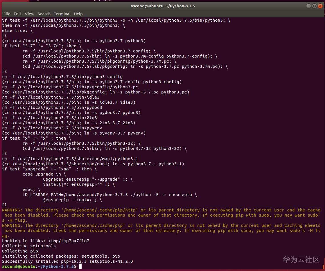

按照安装手册的要求继续进行源码的编译和安装即可。
这是一些安装截图(凑字数的。。)

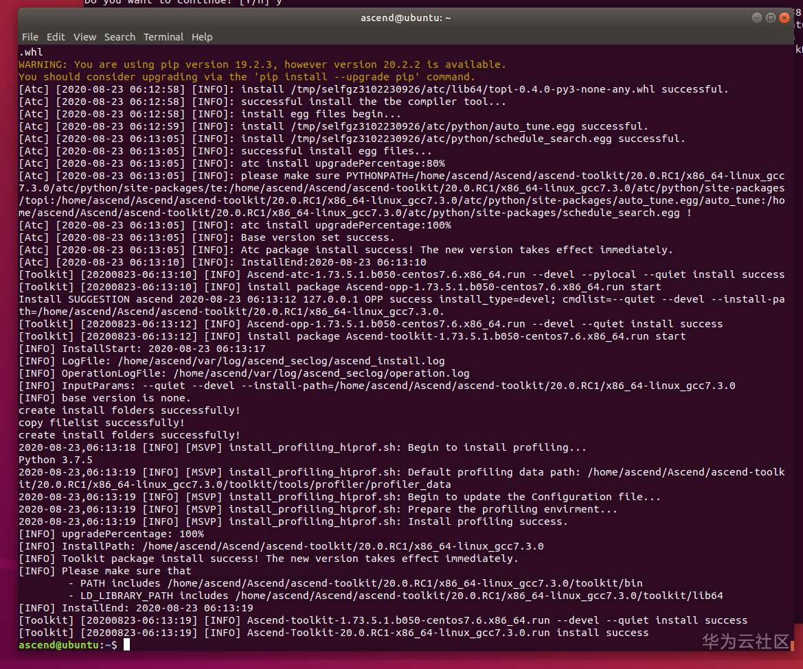

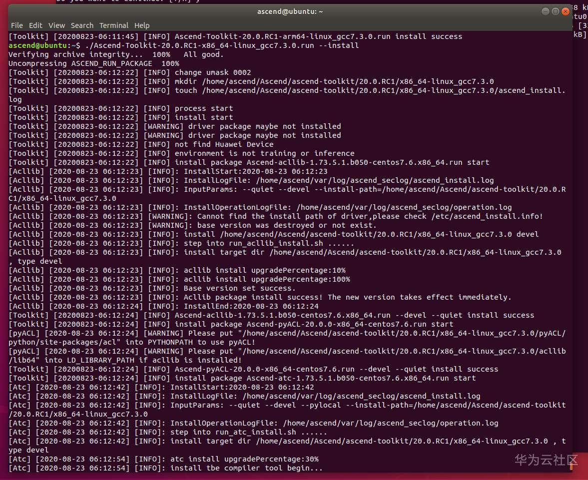

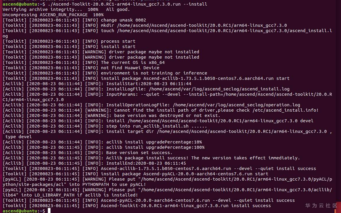

传输并按照完两个ToolKit:
ARM的:
X86的:

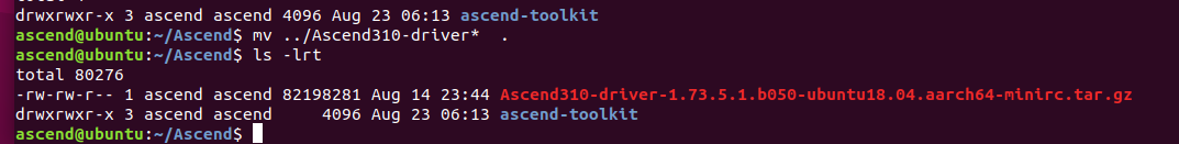

继续按照手册安装Media模块所需的driver包,传输安装包并将其移到Ascend目录下:
继续安装即可。

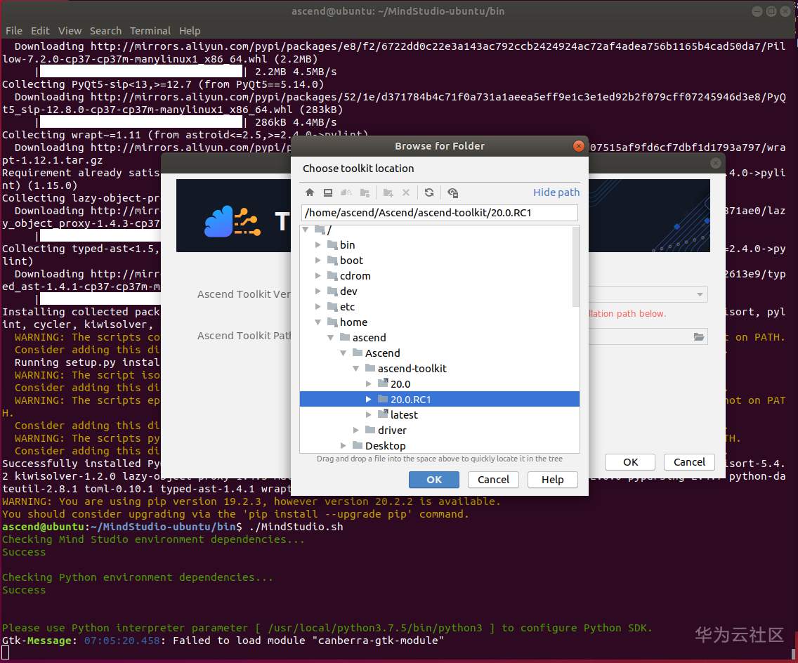

按手册要求下载2.3.3版本的MindStudio.传输到虚拟机,并安装:

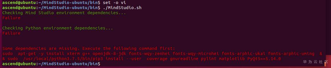

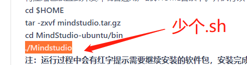

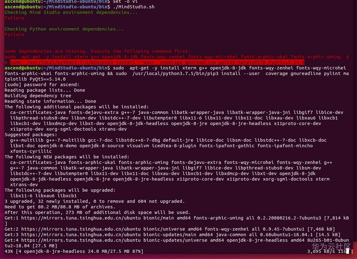

注意,上面有个坑,即启动MindStudio,s要大写,且后面要带个.sh:

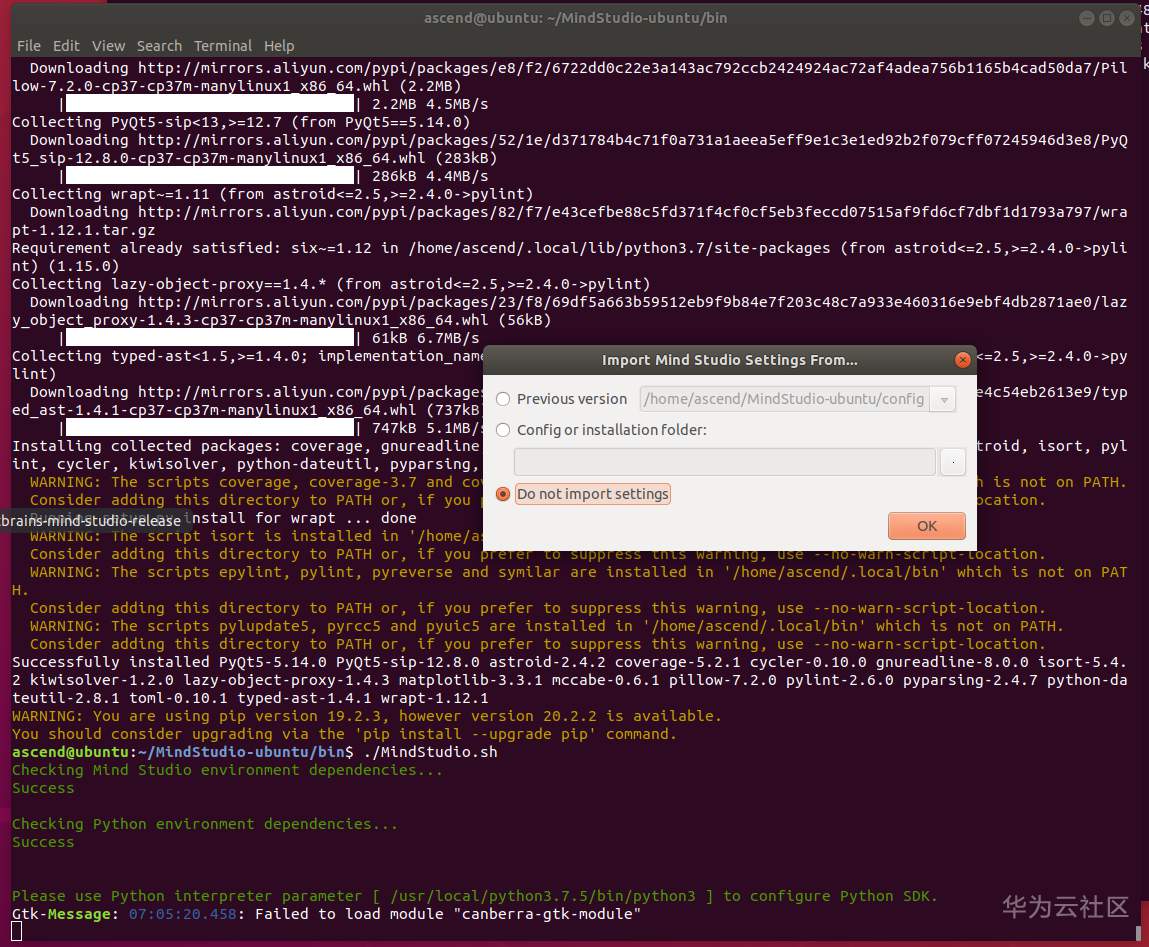

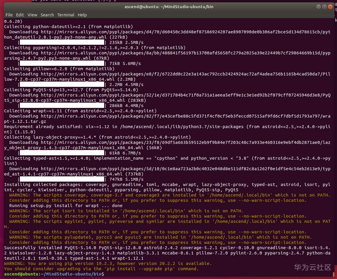

当然,这么写也没有用,需要安装一些包才能运行,将命令贴出来执行:

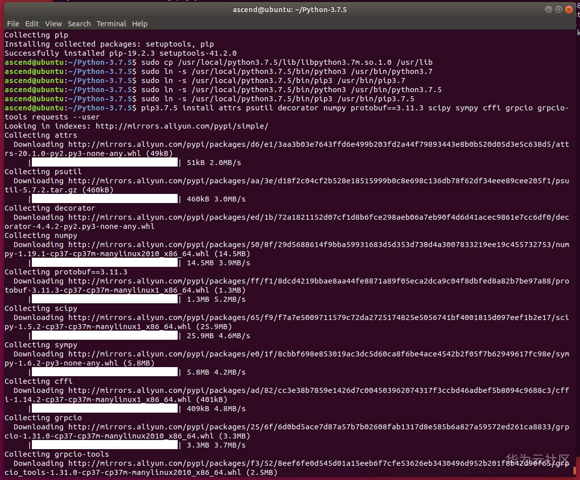

sudo  apt-get -y install xterm g++ openjdk-8-jdk fonts-wqy-zenhei fonts-wqy-microhei fonts-arphic-ukai fonts-arphic-uming  && sudo  /usr/local/python3.7.5/bin/pip3 install --user  coverage gnureadline pylint matplotlib PyQt5==5.14.0
等它安装完毕:
再重新启动MindStudio.sh

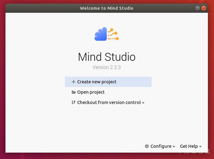

选择do not import...OK.再弹出的窗口中,按要求填上toolkit的目录位置:
点击OK。就可以进入Mind Studio 2.3.3了。。

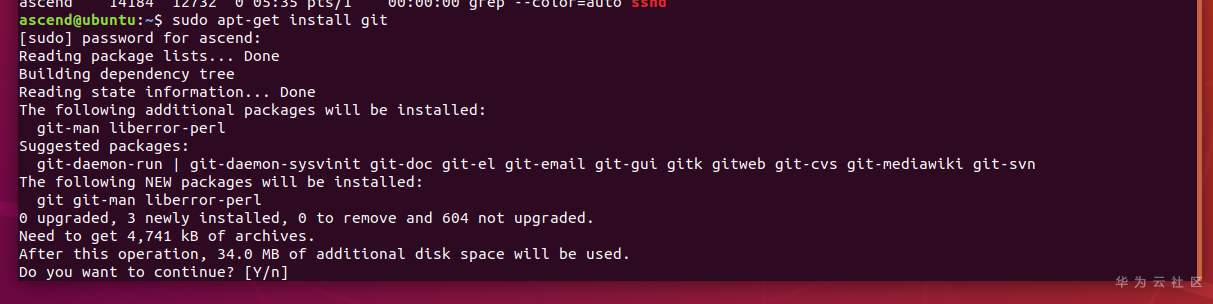

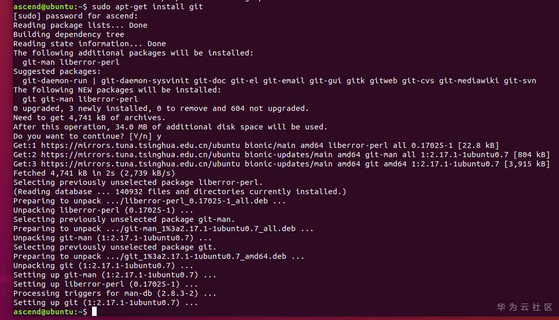

首先要去安装个git

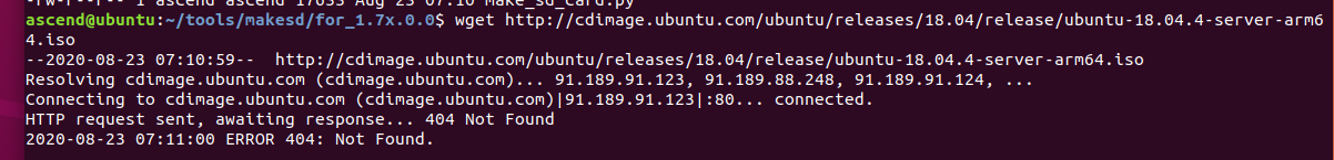

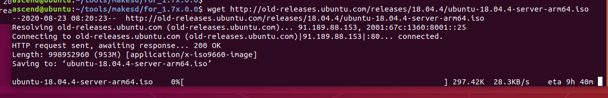

然后需要下载arm版的18.04.4的镜像文件
注意,根据上述链接已经无法下载到了:404.。。
所以 @Jokey 大大友情提醒您:去旧网看看。

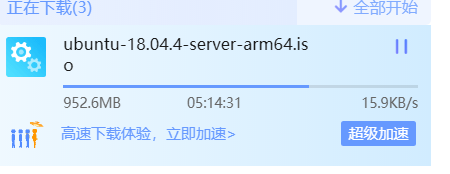

wget http://old-releases.ubuntu.com/releases/18.04.4/ubuntu-18.04.4-server-arm64.iso
当然了,wget也是龟速。最好使用镜像,或者使用迅雷下载:
笔者只好耐心地等着iso文件下载完毕。

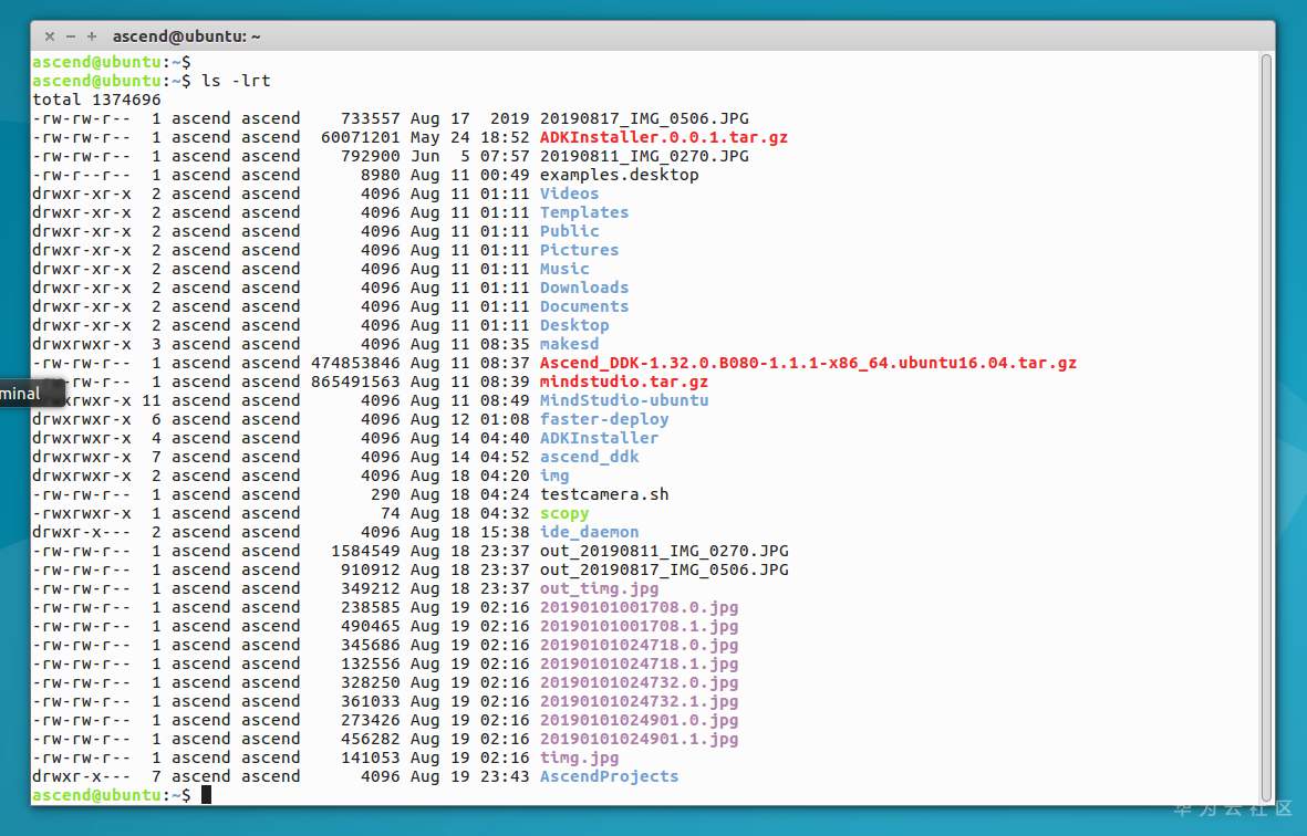

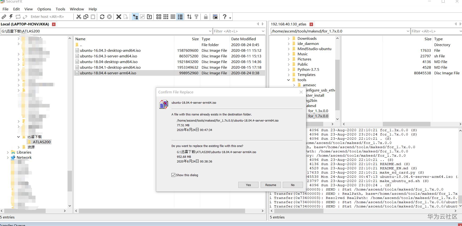

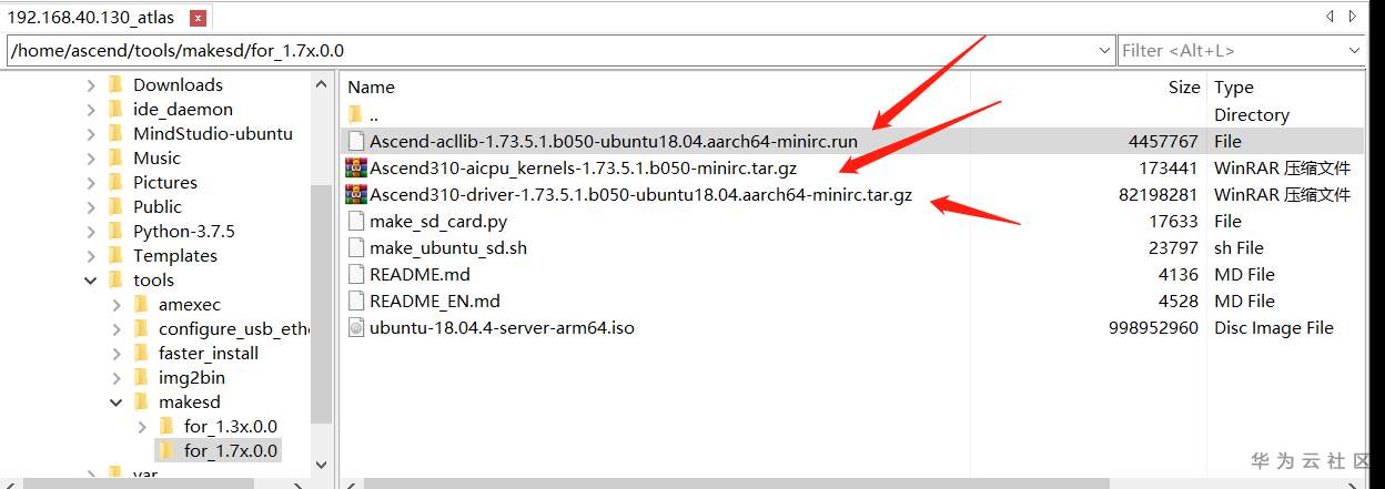

终于下载完毕,使用SecureFX将其传到虚拟机的 /home/ascend/tools/makesd/for_1.7x.0.0目录下:
然后再将从 https://developer.huaweicloud.cn/techfield/ascend.htmlhardware/firmware-drivers?tag=community 下载的三个文件也传到同一目录:

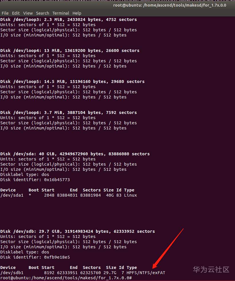

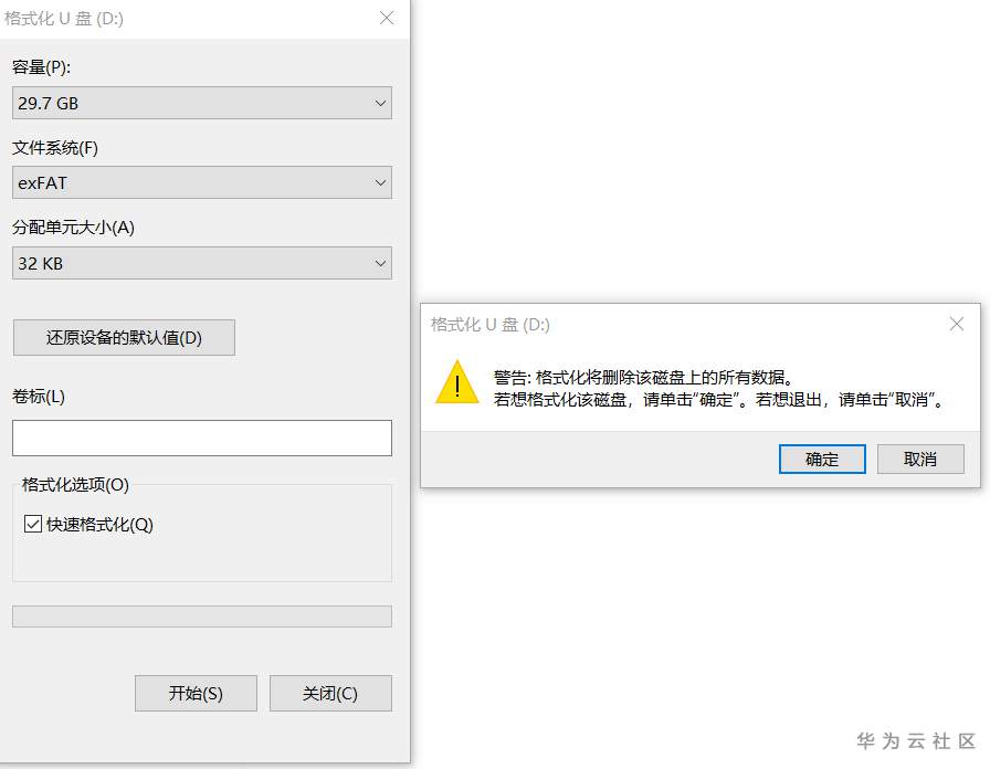

拿一张32G的TF(Micro SD)卡,在Windows上将其格式化成exFAT格式:

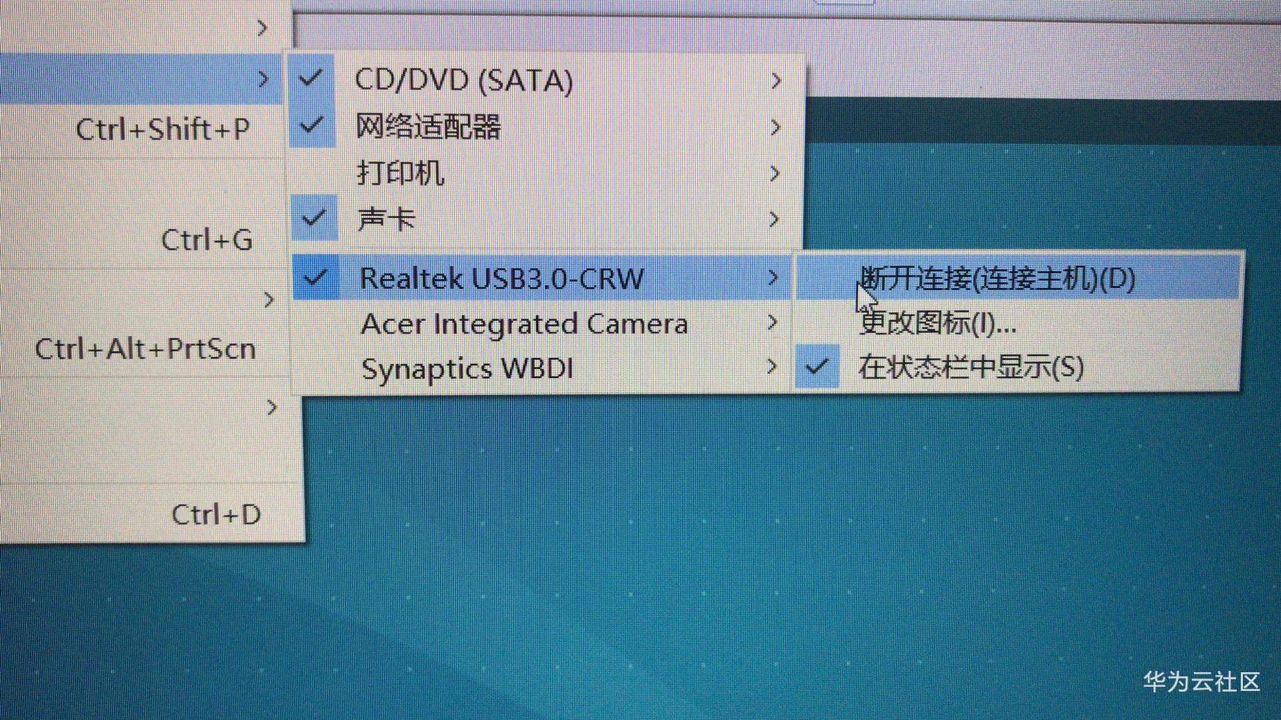

记得使用VmWare的 虚拟机-可移动设备 将该 SD卡连接到虚拟机。(笔者在 华为Atlas 200DK初体验——写在昇腾新品发布的第二天 https://bbs.huaweicloud.cn/blogs/193847 这篇装16.04的文档中就说过,这是一个踩过的坑,就不用再踩一次了。所以可以看出写博客的重要性。)

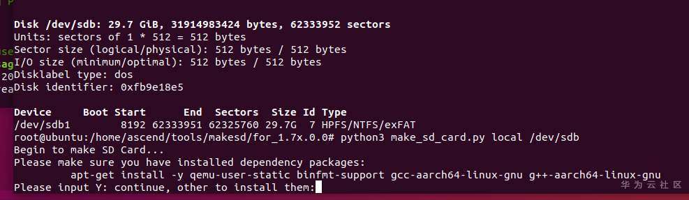

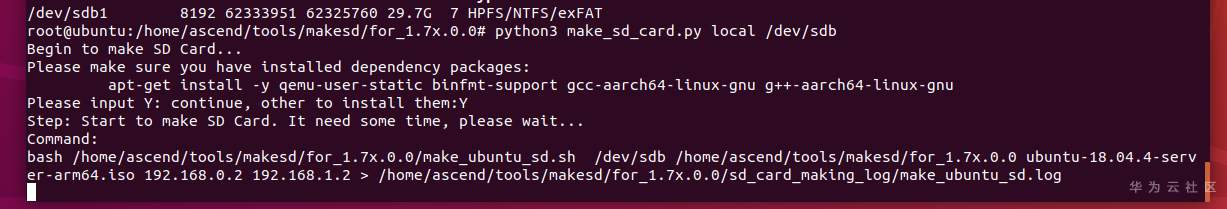

在继续根据操作文档的要求,用root用户,使用fdisk -l查看SD卡在Linux的盘符:/dev/sdb

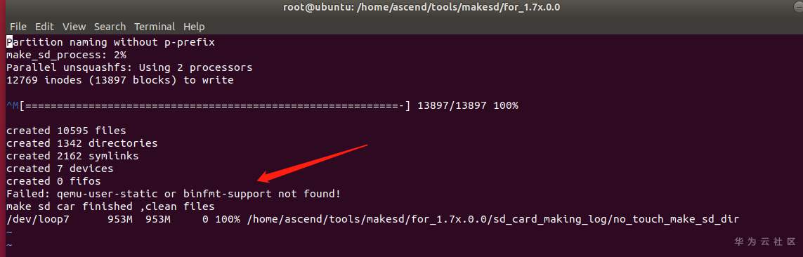

开始制卡:
咦?
怎么有问题?一点钟的笔者在群里发出了感概, @Jokey大大 一眼就看出了是有东西没装。。。然后他说:
唉。。。。原来IT人都是这么紧张兮兮的。。。。下次张小白一定注意!!!
原来笔者是自己挖坑了。看片归来之后,居然前面有重要步骤没有操作就直接制卡,当然不行!
补上上面的步骤(这里需要说明的是:@五讲四美好少年 的文档没错,是笔者眼花了。)

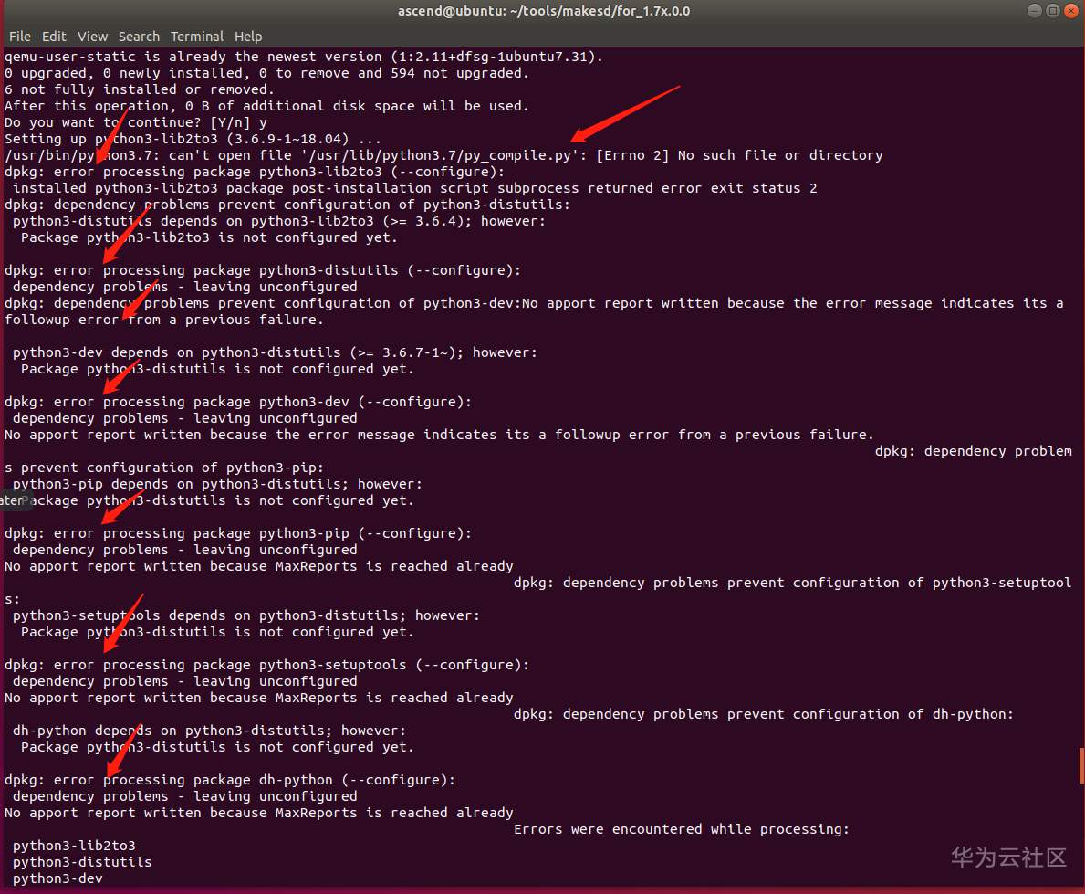

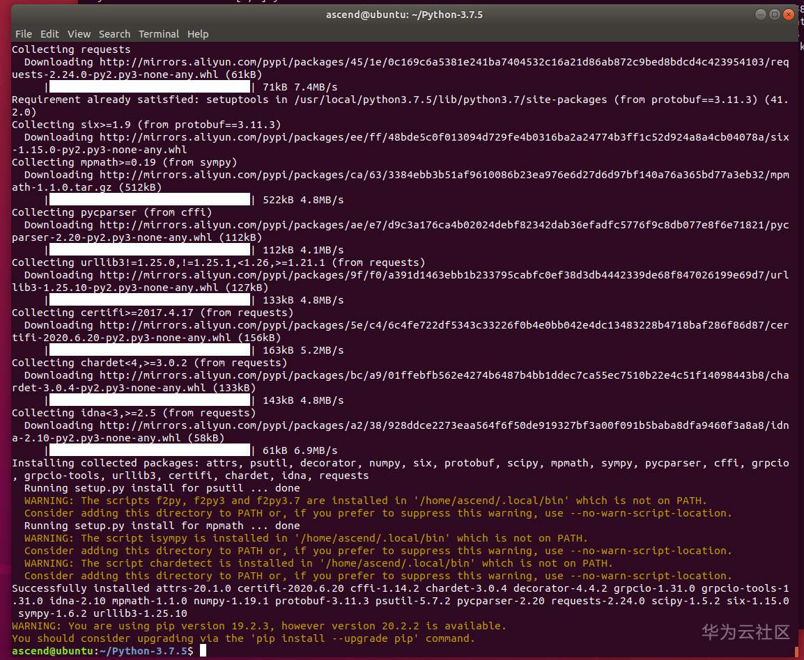

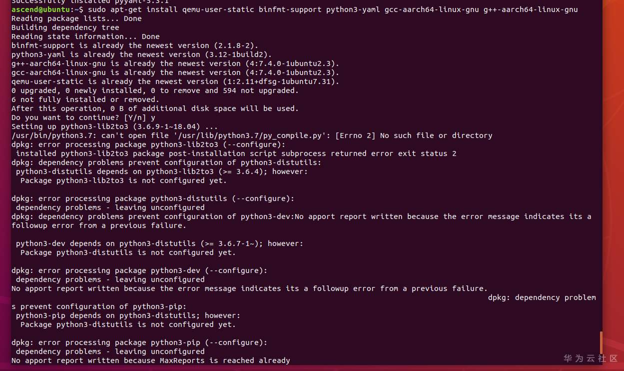

安装一些包:
貌似报了一些错,也不知道有没有问题,,,继续做下去:

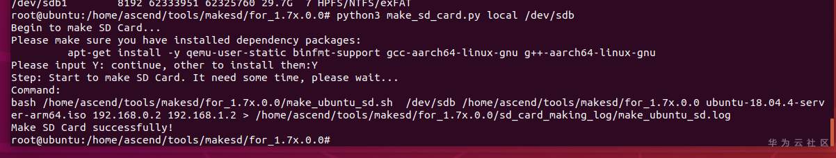

开始制卡:
过了一段时间(10分钟以内吧,没具体掐表)
制卡成功了。

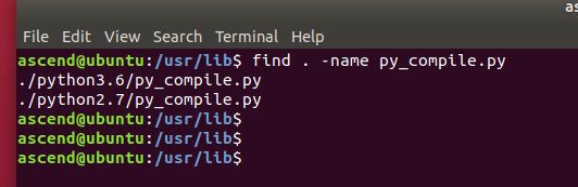

感觉制卡应该没问题,但是前面装依赖包的时候报的错,具体是什么错呢?
说找不到  /usr/lib/python3.7/py_compile.py文件,笔者去目录下找了找,确实没有(在2.7和3.6目录下才有,在3.7目录下没有)
到底怎么办呢?要不要继续按照手册上电操作,还是先解决这个问题再说?笔者又陷入了两难的境地。。。

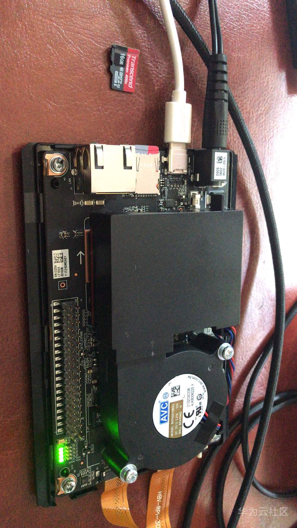

不管了,先上电吧。。。

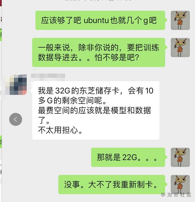

上图外面的16G SD卡是16.04的,而插入卡槽的是32G的18.04。这是因为当年天一大大说了这么一句话:他用的时候用了22G。。。。
反正跟着大大走是没错的。
4灯常亮时,连接:

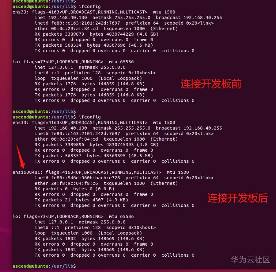

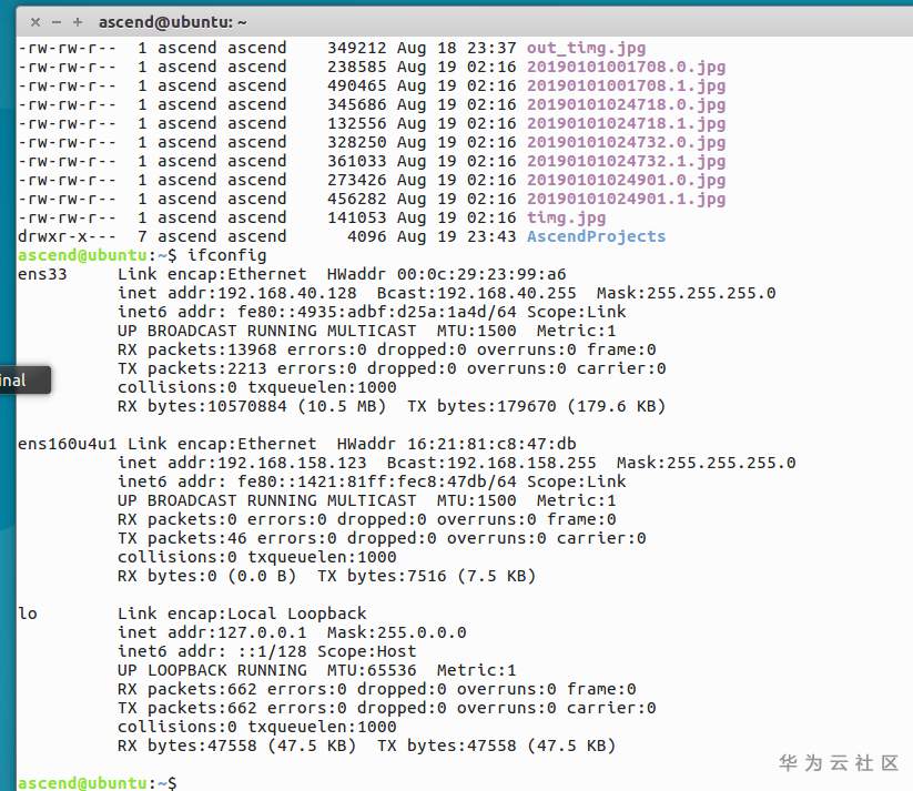

我们可以能在设备中看到虚拟网卡ens160u4u1了。(然而还没有IP地址)

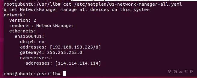

笔者继续跟着手册来配置网络。(以下的过程手册基本无误,这里只是贴出截图)

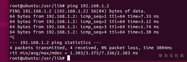

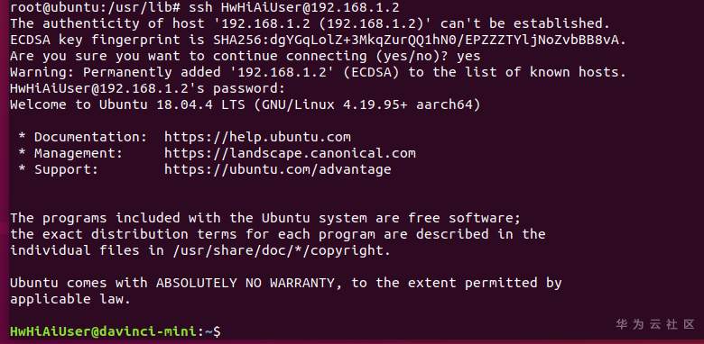

执行netplan apply之后,开发板192.168.1.2的地址已经能通了:
ssh登录进去看看:

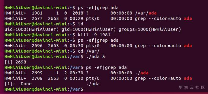

开发板重启ada:

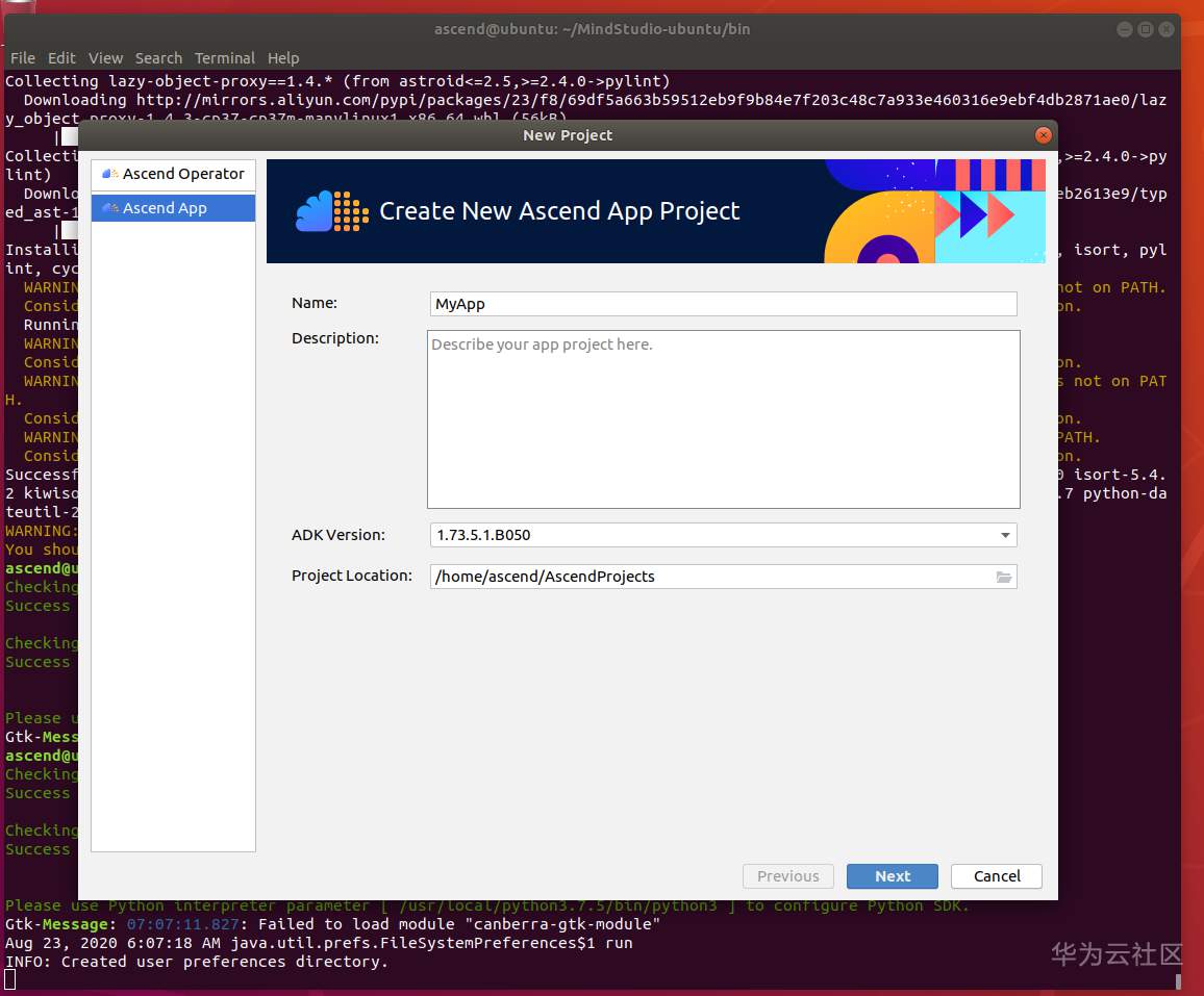

退回到虚拟机的MindStudio界面(就是前面一直说开着别关的那个)
开始创建新的工程:

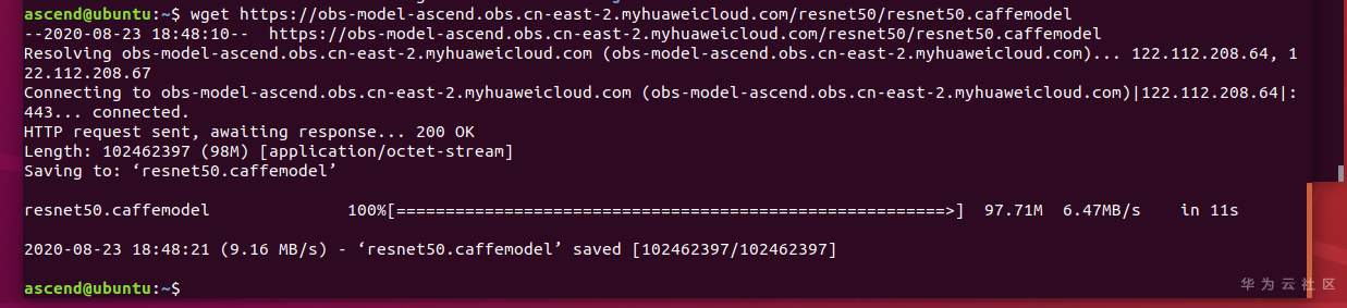

建好工程之后,在虚拟机终端下载权重文件:

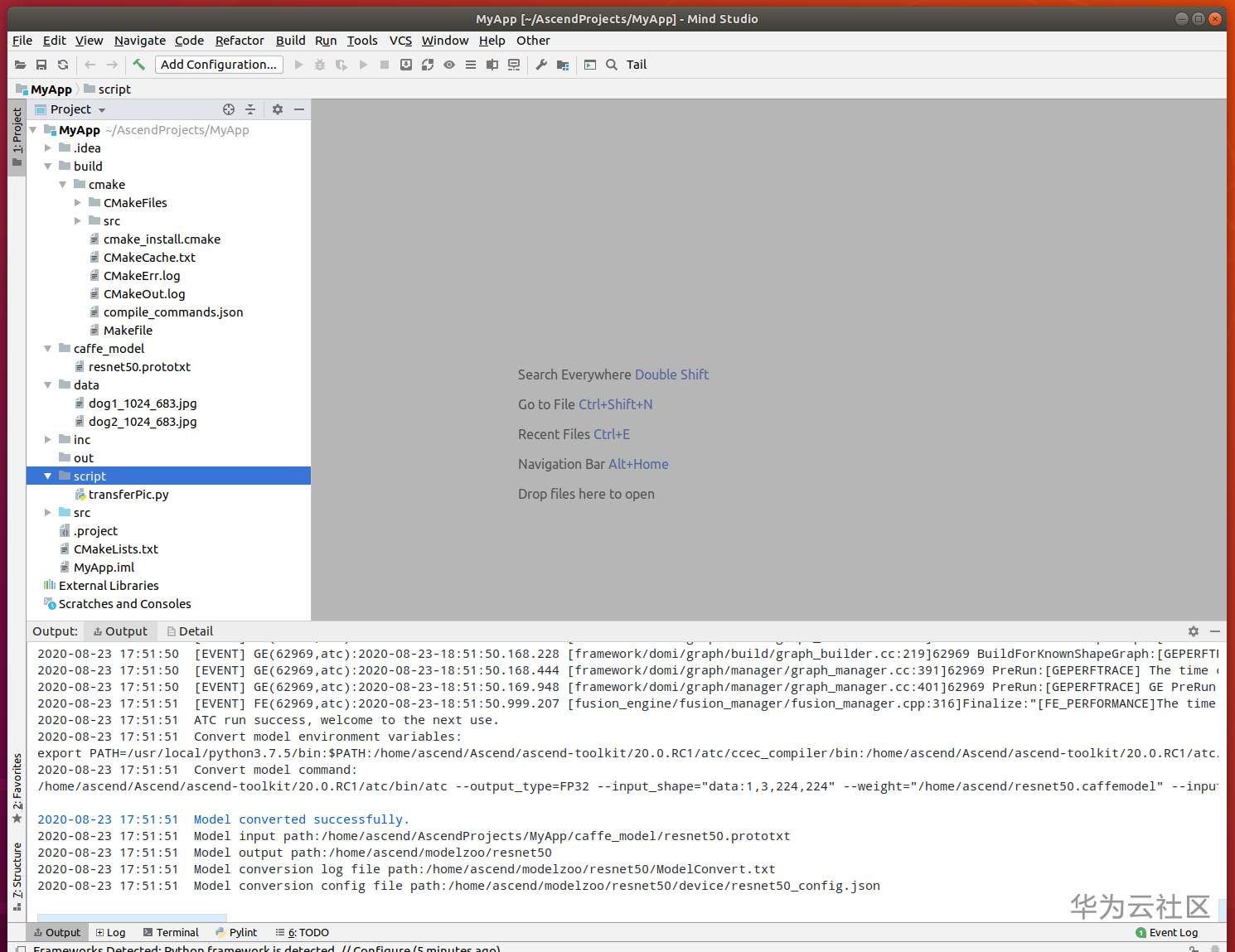

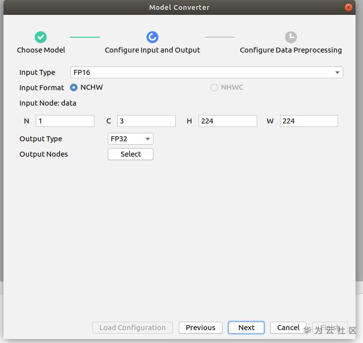

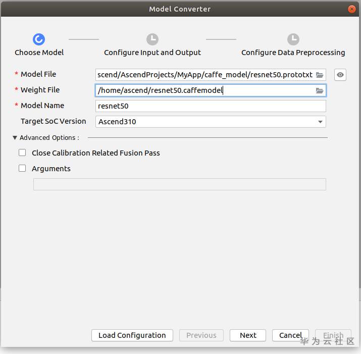

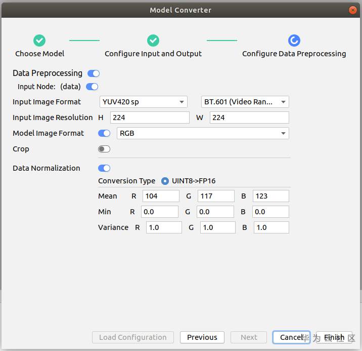

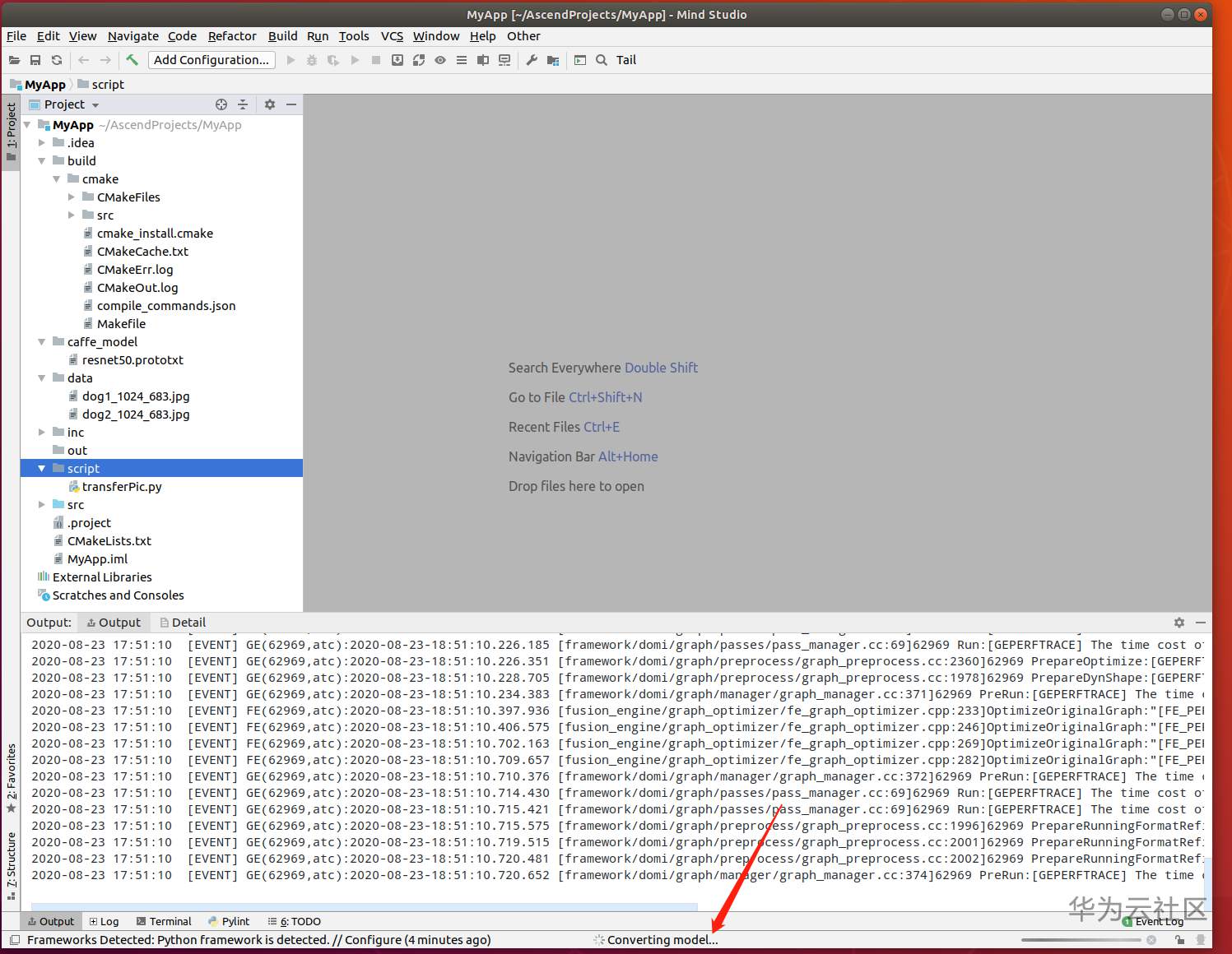

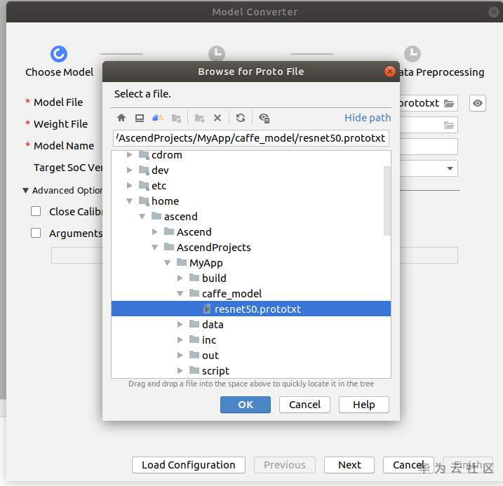

使用MindStudio的模型转换工具进行模型转换:
开始转换。。。
等几分钟后,转换成功:

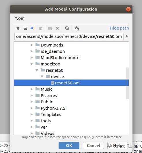

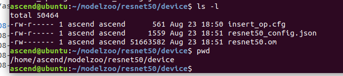

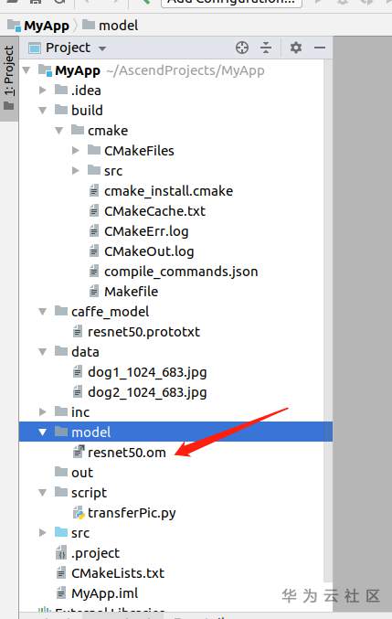

可以在下面的目录看到转换后的结果:resnet50.om文件。

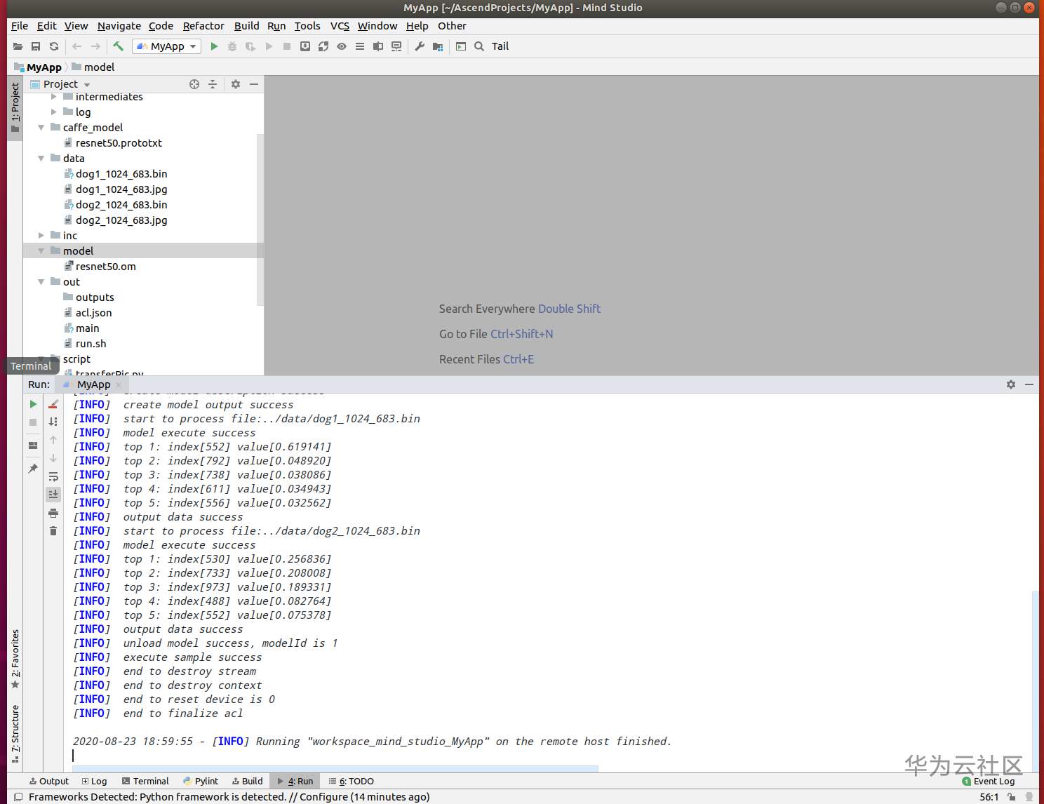

将转换好的模型导入到工程:
导入的结果:

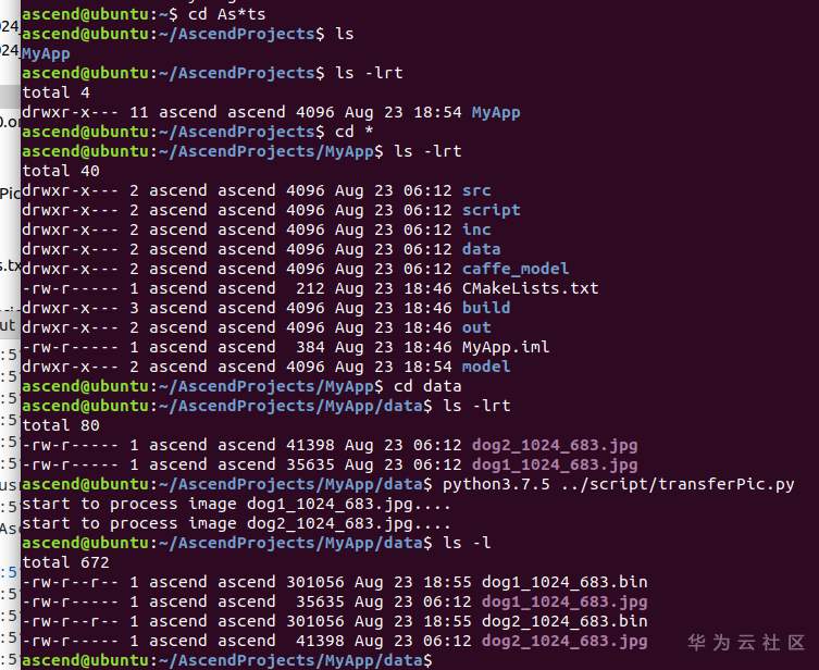

到data目录将jpg图片转为bin格式

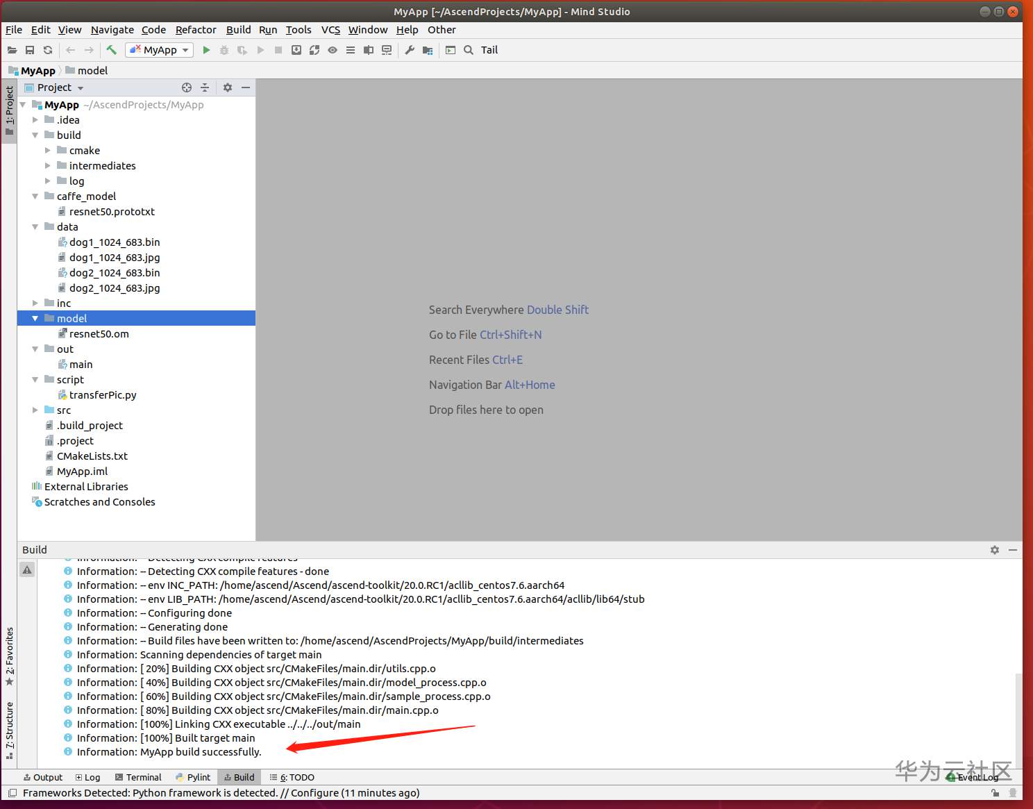

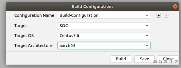

编译:
编译成功:

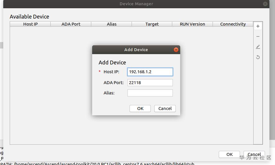

在tools的device manager增加设备:

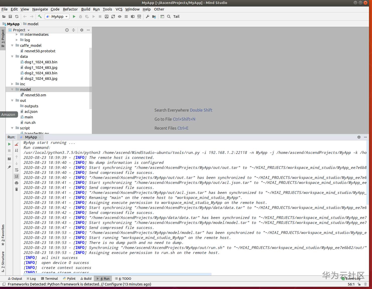

运行代码:
可见,在开发板上,代码也运行完毕。

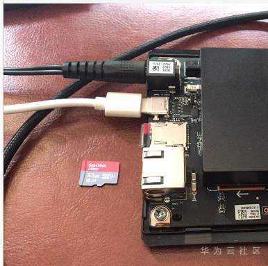

下面笔者要做的一件事情,就是想看看,如果将18.04的sd卡换回16.04的sd卡,原来的16.04还能运行吗?
个人觉得应该是可以的,毕竟没有升级固件。。但是还是试一下吧。
先手动断开开发板与虚拟机的USB连接。(老地方,贴了三遍了,现在不贴了)
将18.04.1的虚拟机暂停。
断开开发板电源。
换卡。
加电重启启动开发板。等四个绿灯常亮。

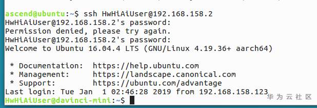

打开16.04的虚拟机,连接USB(同上)
看到久违了的界面:
记住:当初16.04的时候,我用的IP是192.168.158.2 , 18.04的IP是192.168.1.2
开发板连上是没有问题的:

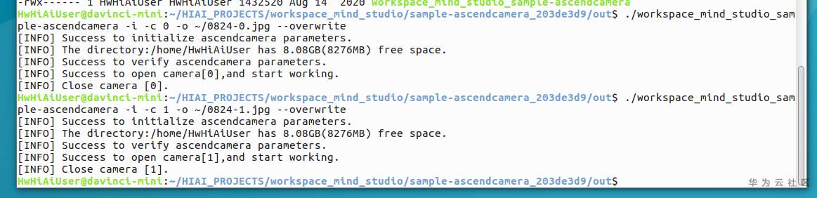

进去拍个照吧。。。
感觉拍照是没问题的。
