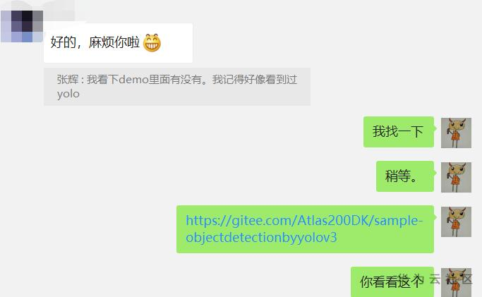

话说群里来了新朋友,一进群就问大家有没有在 200DK上跑过 yolo v3目标检测,因为他在执行推理中报了错。
当然,他用的是ModelZoo里面的算法:https://developer.huaweicloud.cn/techfield/ascend.htmlzh/software/modelzoo/detail/1/5c3ec43f66ba455a9992fff905c6d686
这个我又搞不懂。。所以我问他,你为啥不用200DK自带的yolo V3算法呢?
所以我答应他帮他找找这个例子的用法:
光找到怎么行,我得亲自试一下才行。。。看来我的下一个目标又来了。。。

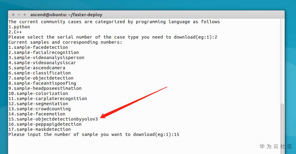

我记得我在faster-deploy中看过yolo v3的例子的。具体的链接为 https://gitee.com/Atlas200DK/sample-objectdetectionbyyolov3  那就根据这个文档试一下吧。。。

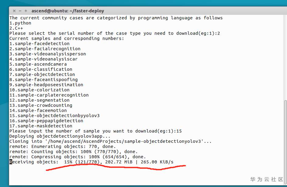

首选,例行公事,使用faster-deploy下载工程:
当然了,如果网络不大好,这个下载的速度会比较龟。。。
好在你有的是时间。。。泡杯茶吧,听听音乐,玩玩HiLens群的机器人。。。。
Ten years has passed。。。。。
下载完毕。

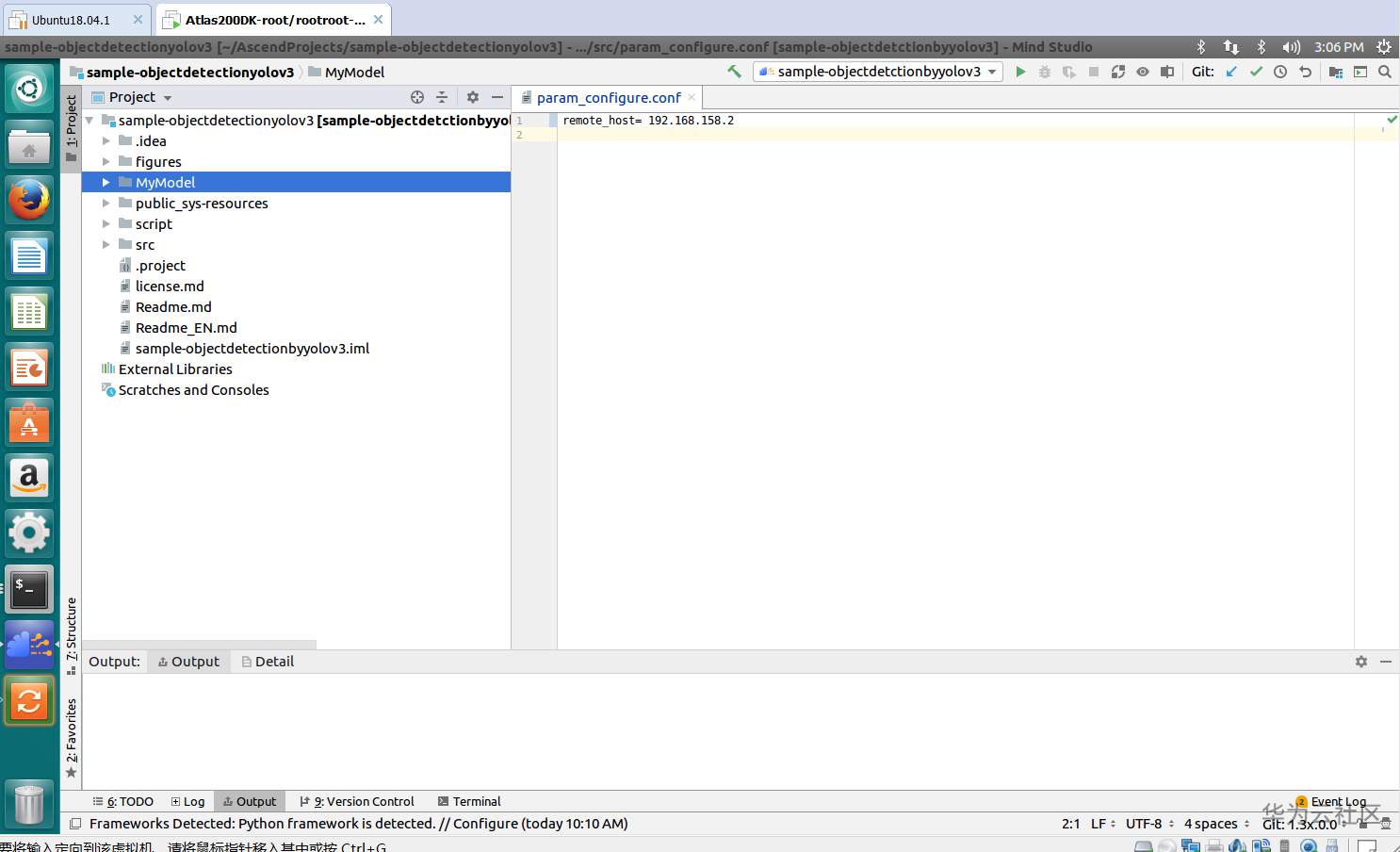

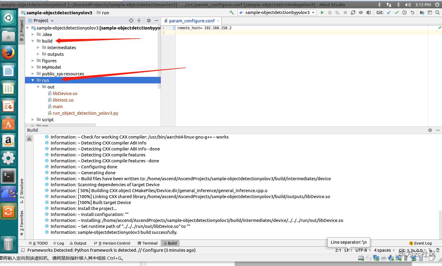

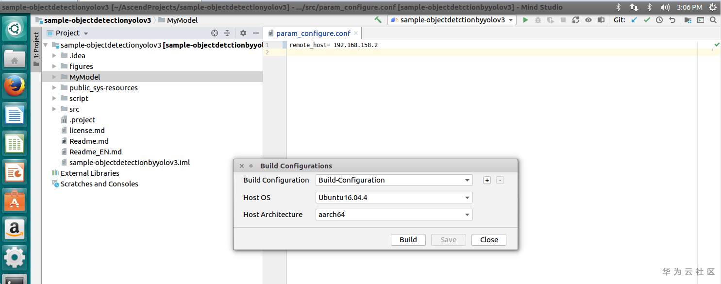

根据上述链接的readme的说明,打开工程:

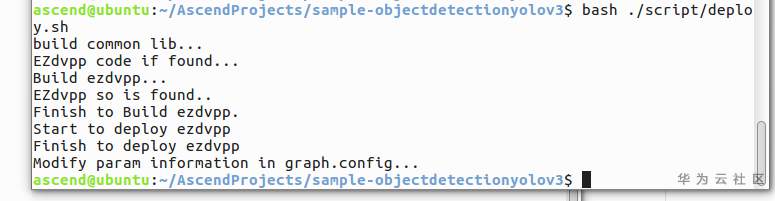

打开终端执行deploy脚本:

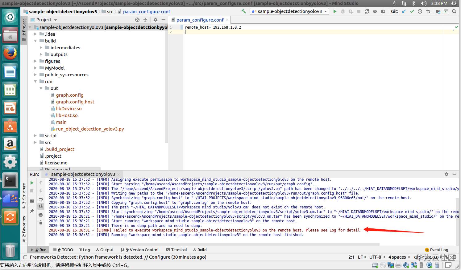

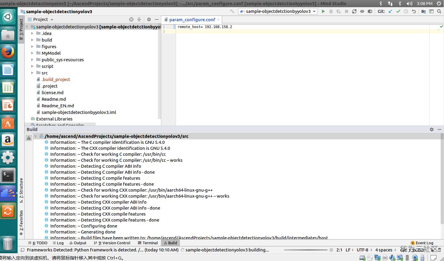

修改设备地址,编译:

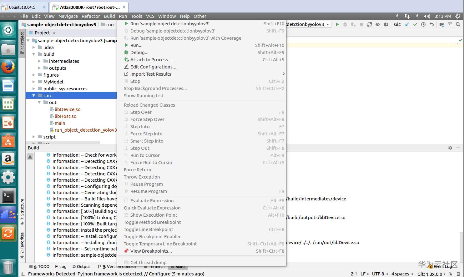

编译完毕,生成build和out目录。
下面开始运行:
运行结果如下:
上面的ERROR不用管。

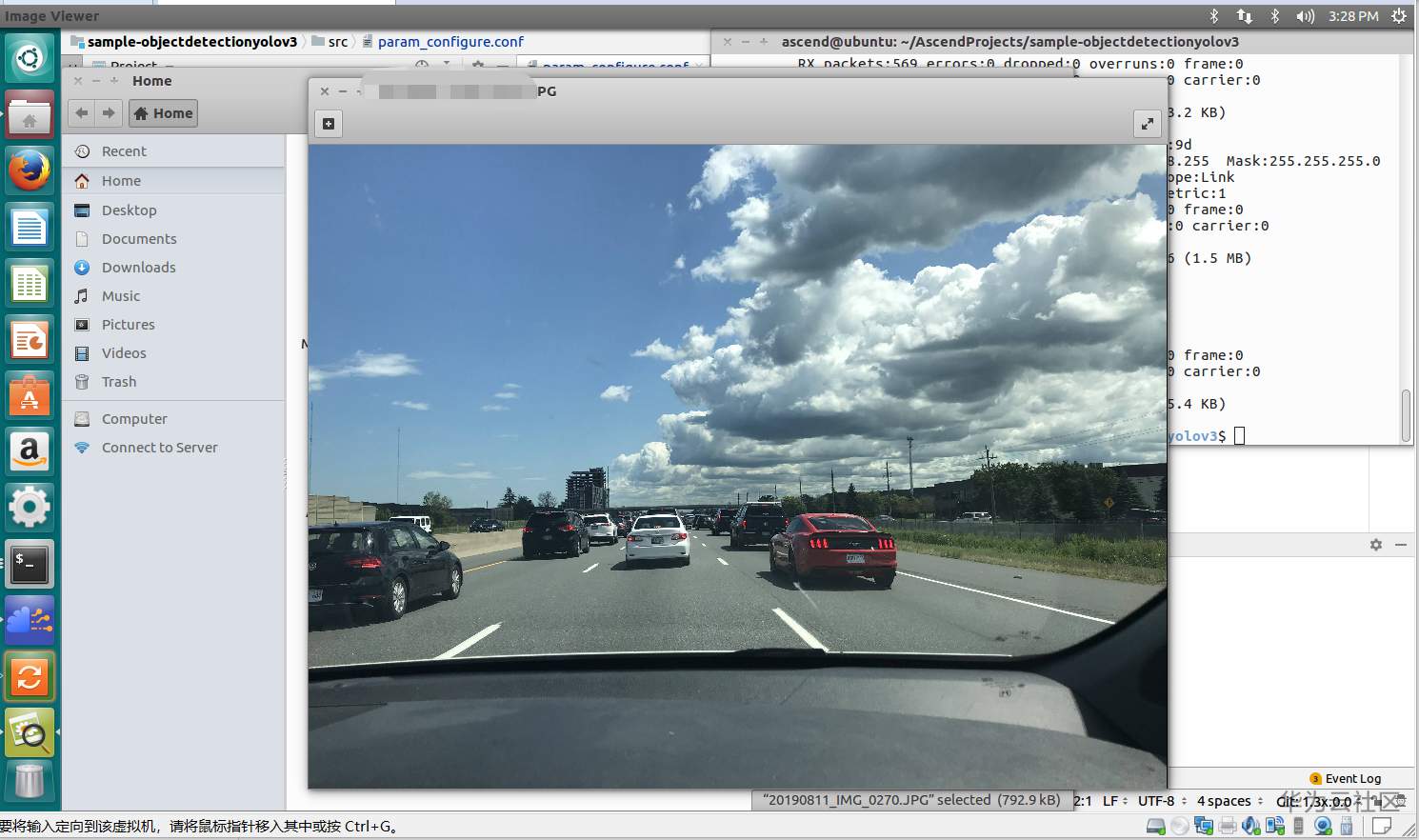

在虚拟机上准备点好的图片吧:
比如你喜欢的汽车:
以及你所喜爱的小姐姐:

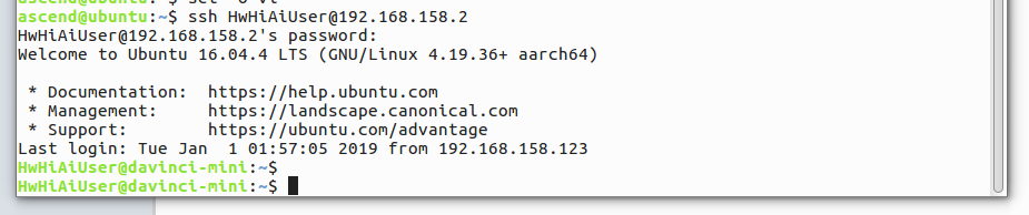

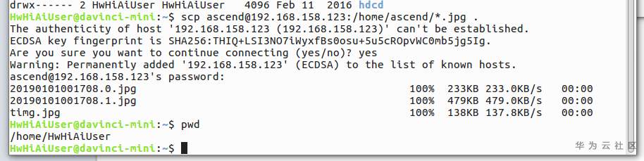

登录到设备上:
将这些图片拷贝到 设备的 HwHiAiUser用户/home/HwHiAiUser目录下:

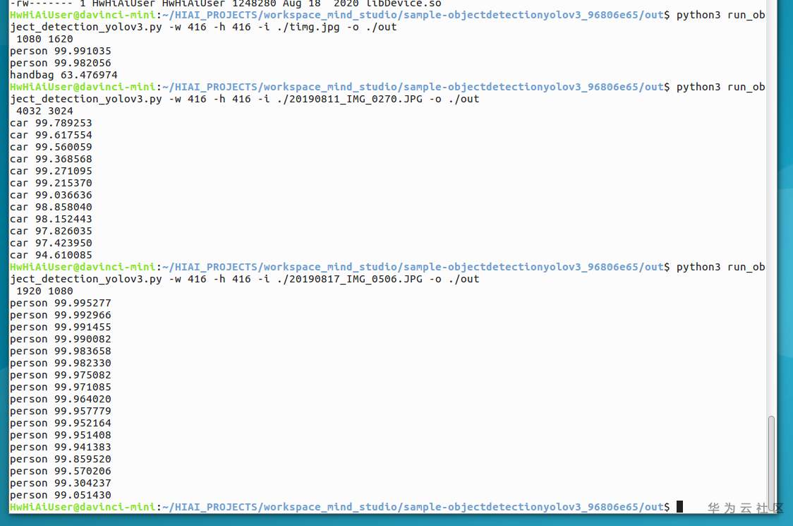

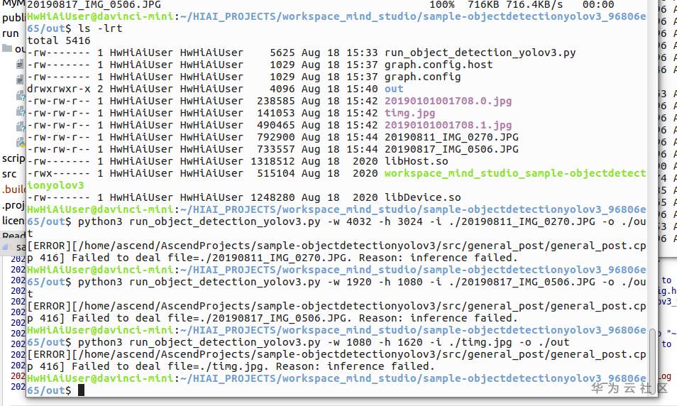

好了,可以开始推理了。。。(为了方便,我把图片move到了 python脚本所在的目录下 ~/HIAI_PROJECTS/workspace_mind_studio/sample-objectdetectionyolov3_96806e65)

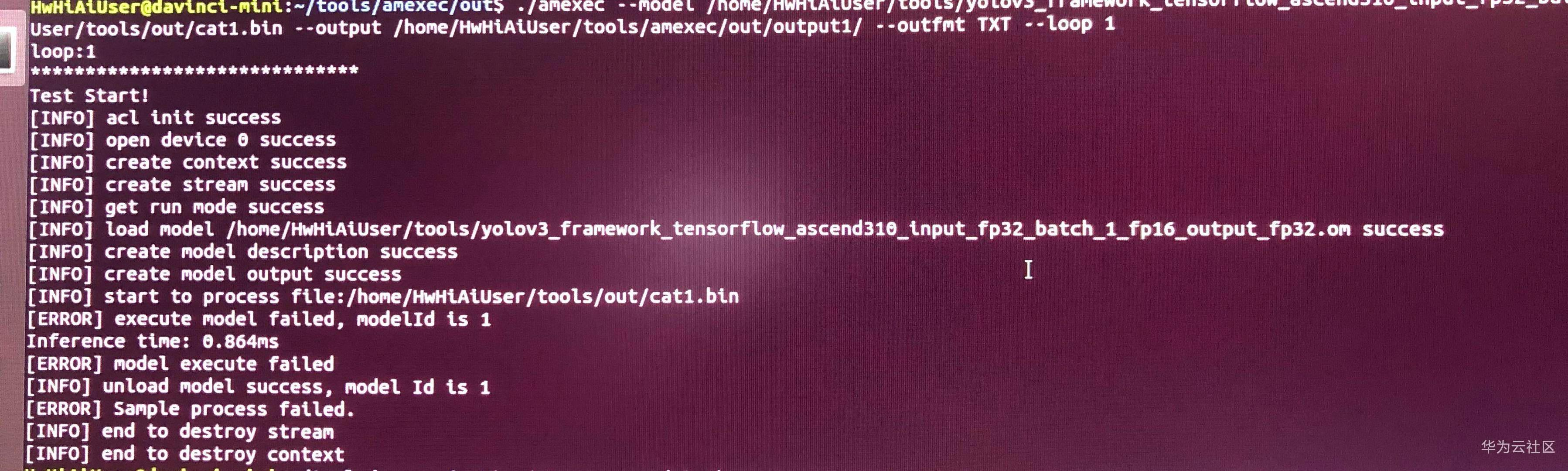

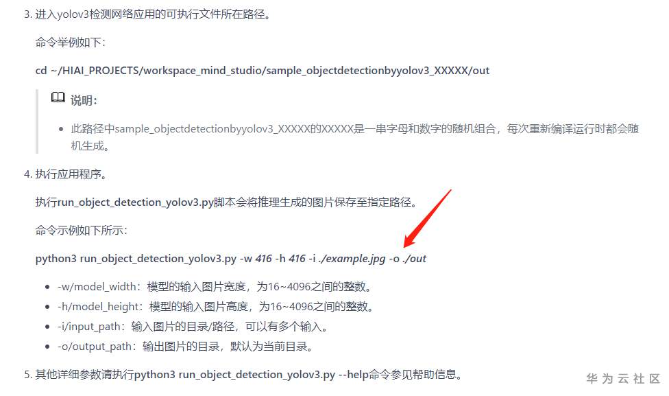

统统推理失败。。怎么回事,看了下readme:

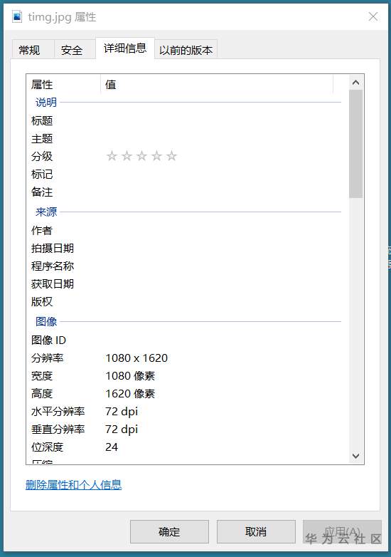

我是特意看了下图片的大小才输入的-w -h参数啊。。。

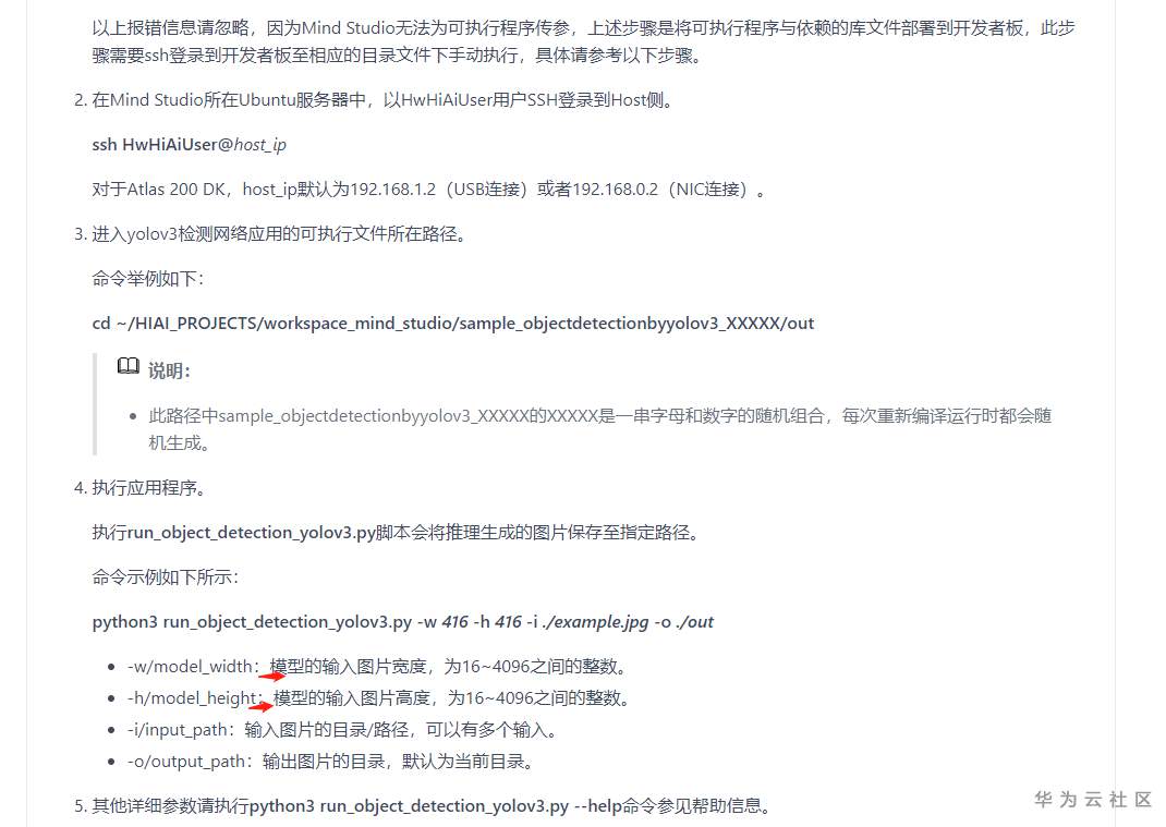

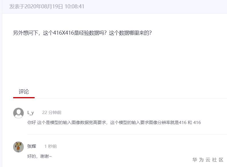

问了下群里,又在论坛提了建议,都说了一个关键点:
原来这两个参数不是图片的大小,而是模型的大小,而yolo v3的模型大小建议就是 416X416....(手工加红加粗)
那赶紧根据专家的意见去试一下吧。。。
推理结果:成功输出!!!
人,人,手包~~

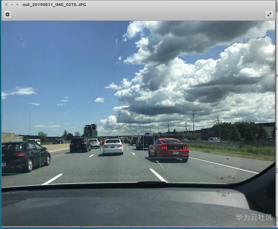

车,车,车。。。。车
人,人,人。。。。人(因为有私人照片,就不贴了)

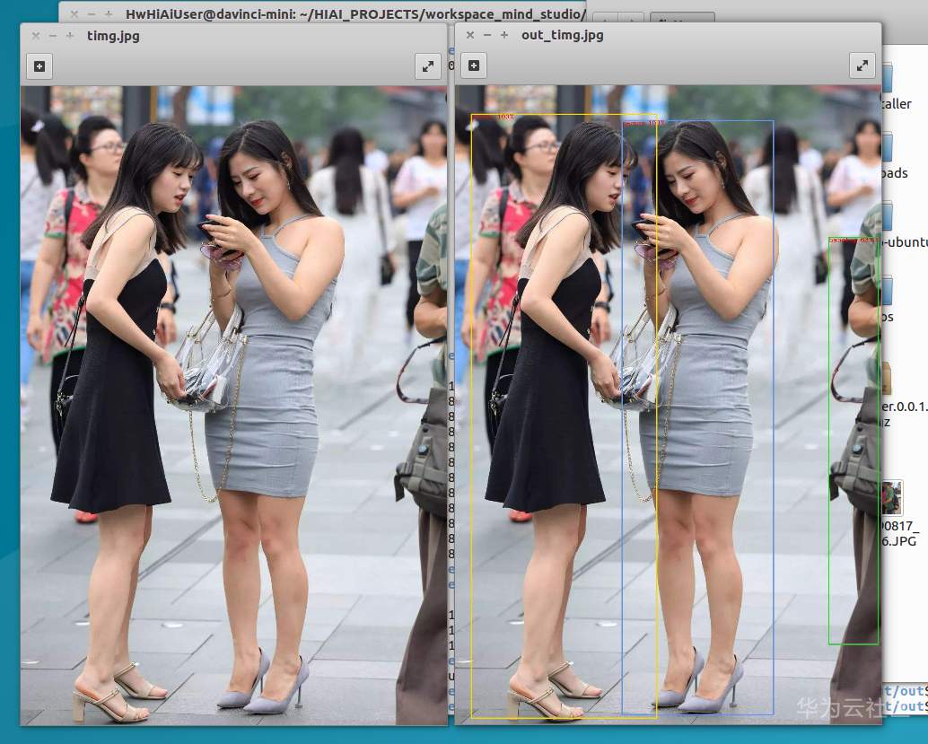

看看效果吧:(圈起小美眉)
另一张原图:
推理结果:
从结果上来看,无论是人,还是车,大部分都识别出来了。看来yolo V3还是挺强大的。
