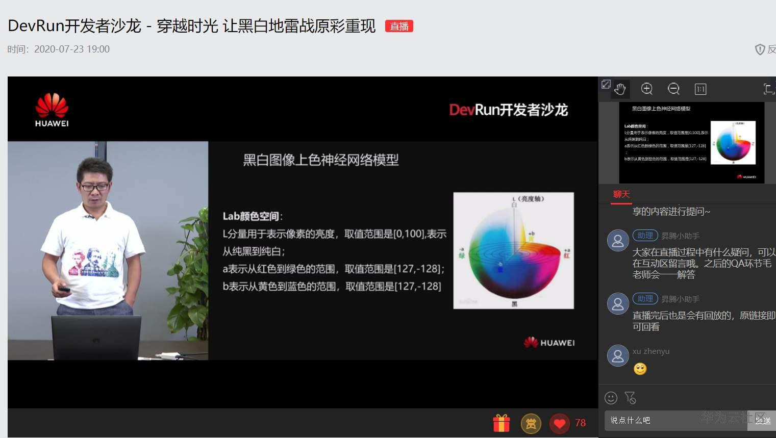

老师先介绍了几个关键的知识点,比如:

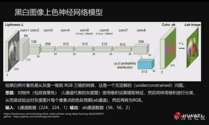

(1)Lab颜色空间:跟RGB有区别。数值在0~100。
Lab颜色空间中的L通道是可以直接用作灰度图的输入的,所以推理的时候只需要预测AB通道即可。

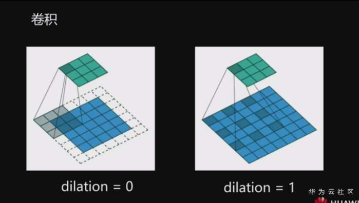

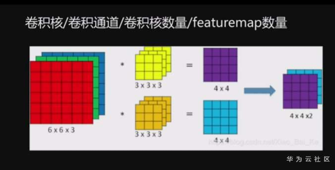

(2)卷积:算法中大量用到了卷积,包含dilation=0和dilation=1的卷积

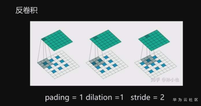

还包含了反卷积:(可以起到上采样的效果)
(3)卷积核 featuremap
第二部分:

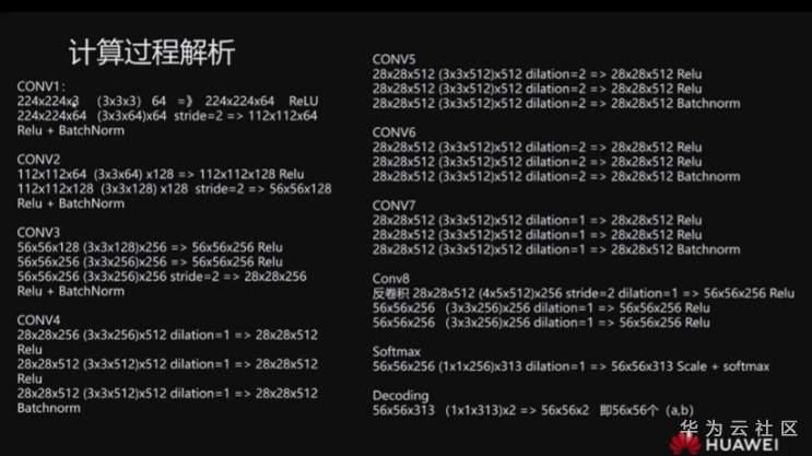

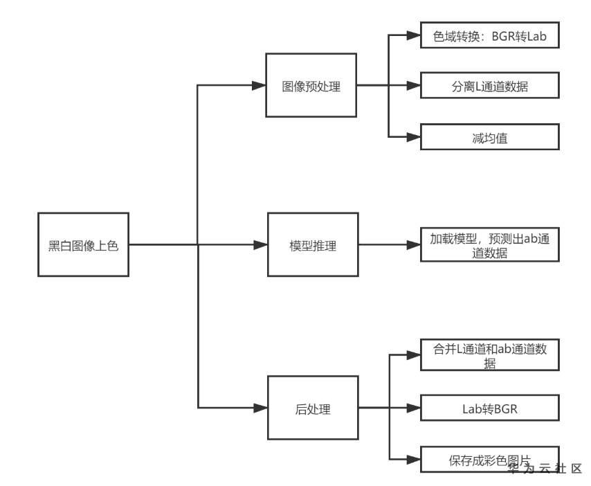

老师接下来介绍了具体的模型的主要思路:
利用卷积计算提取特征,然后用卷积进行分类,从而计算出每个灰度图片的色彩预期。
这样生成的Lab再转换为RGB就可以是目的的彩色的图片了。
具体的过程可由以下的内容表示:

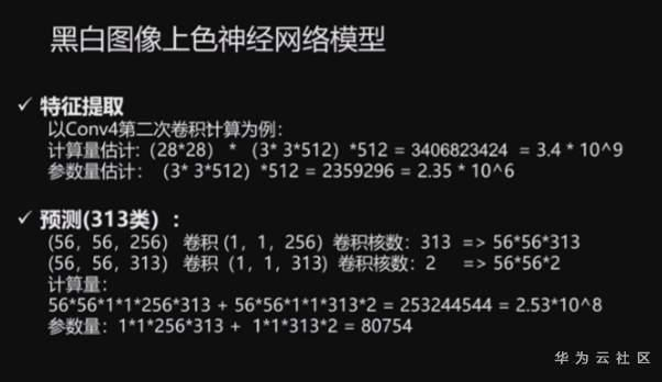

我们看一下这个过程的具体复杂度:
从特征提取和预测的数量级都很高,计算量和参数量也非常大,传统CPU不可能做到,这时候只有借助于昇腾处理器的超级AI处理能力才能解决问题。

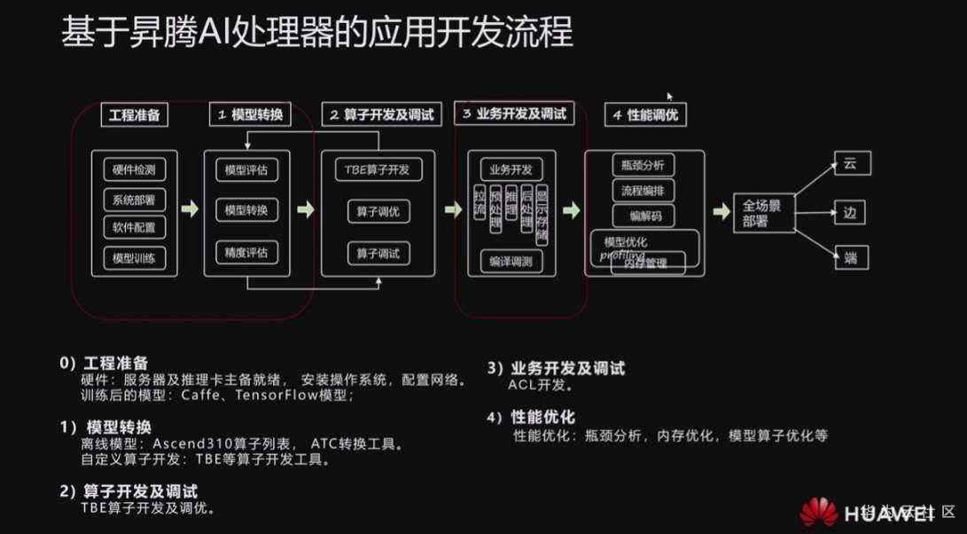

老师介绍了基于昇腾处理器的开发流程
首先,上色这个是别人提供的模型,首先要经过转换,才能在昇腾处理器上跑。
然后要做评估,如果算子不行或缺失,要开发算子,补齐算子库。
然后使用ACL进行业务开发。
如果之后发现性能不够,还需要做性能优化和调试。

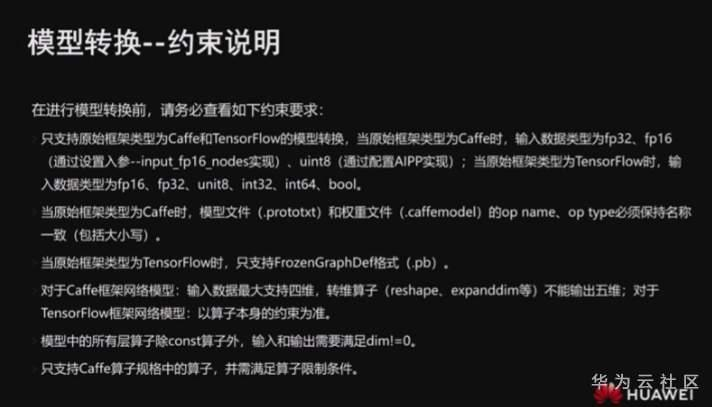

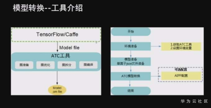

在模型转换方面,提供了ATC工具:
在模型转换时,有以下的约束:

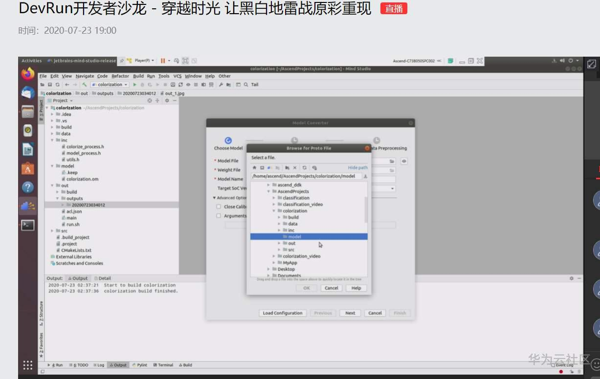

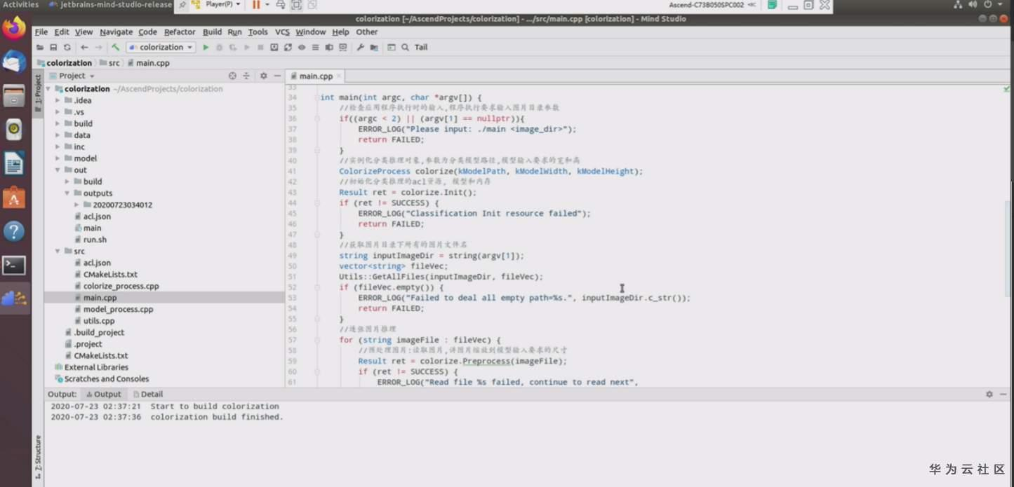

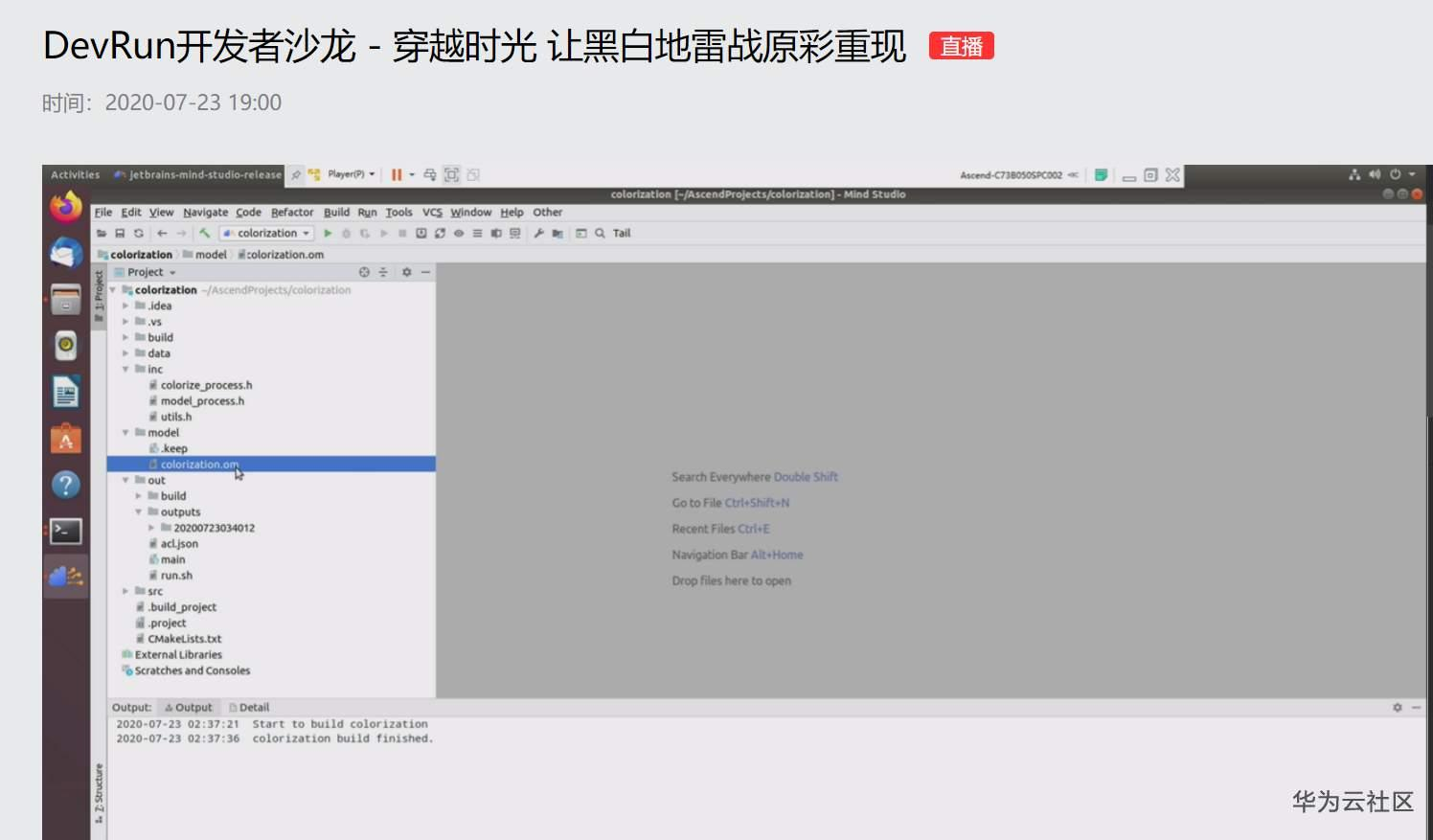

老师接着使用MindStudio进行演示:

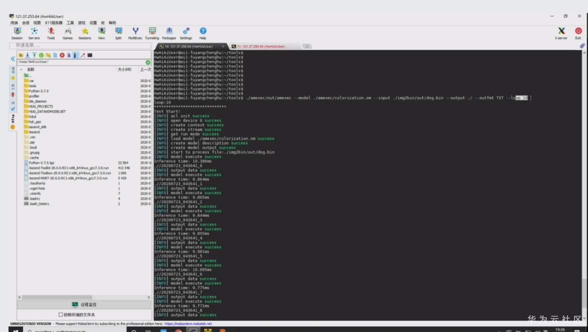

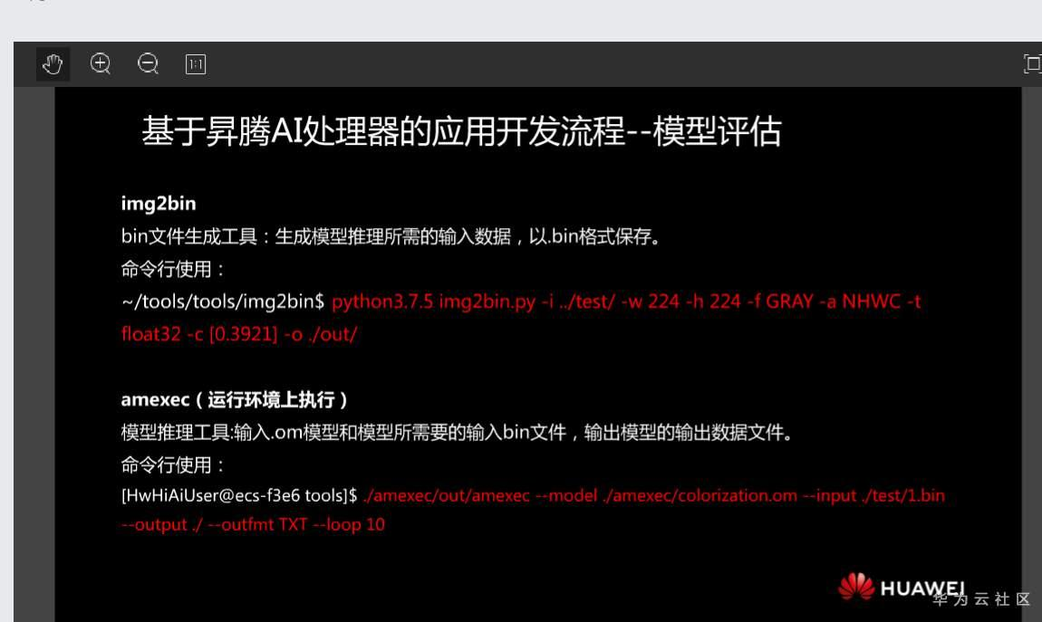

并介绍了2个重要的模型评估工具:img2bin和amexec
下图是推理的结果:推理10次,运行时长为9.8m,可以达到一秒处理100帧的速度。基本上对于黑白视频影像是没问题了。

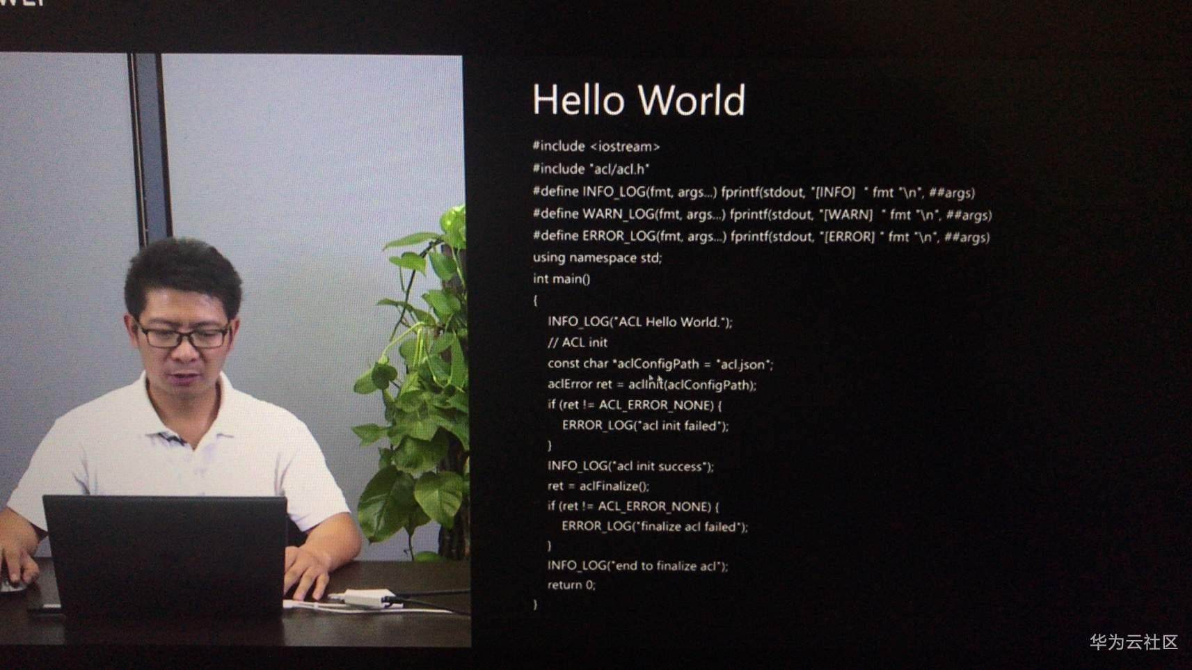

老师又介绍了ACL(称之为昇腾计算语言,或者昇腾加速库)的开发过程,这里是一个简单的HelloWorld:
可见,使用ACL做业务开发非常简洁。

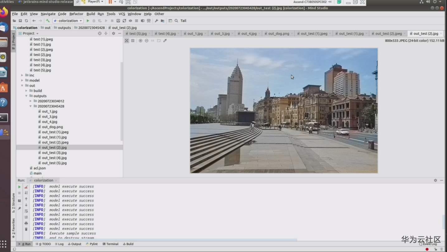

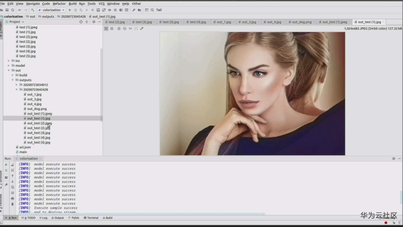

最后,老师根据以上的代码,做了转换后的演示:
比如:这是对黑白人像转换的结果
这是对风景图像转换的结果:
效果看起来都非常好。
