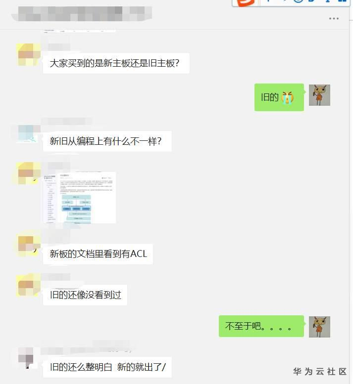

话说这几天群里的水晶小姐姐提到,好像AK47(Sorry,是Atlas200DK)出了新版。新版,顾名思义,就是模块更好,性能更强大,用旧版的人都在群里哭了。
再加上菊花厂系统大踏步升级的一贯料性,感觉前两天使用16.04安装的系统有点地位不保。。。笔者不得不走上萌新(林更新)的道路。

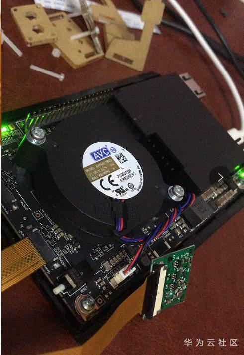

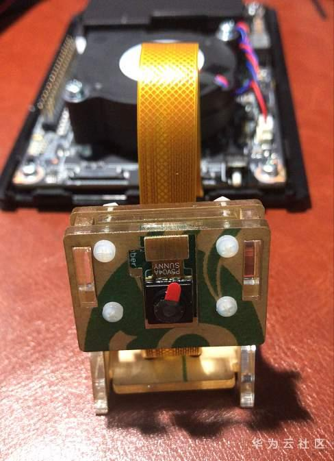

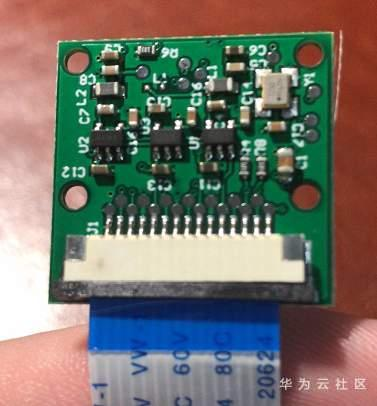

话说笔者不知道从什么途径搞到了可能适用于200DK的树莓派摄像头及其黄色排线。
在笔者没有看到  天一大大的 《关于Atlas 200 DK摄像头的一点分享》https://bbs.huaweicloud.cn/forum/forum.php?mod=viewthread&tid=71453 帖子之前,迟迟不敢跟卡梅隆(Camera~-> Cameron)老兄动手。大家知道,卡梅隆是拍电影的。电影拍得好的不要不要的,作品包含《终结者》《深渊》《真实的谎言》《阿凡达》等。(。。哥,扯远了。。麻烦你回来一下。。。好的。)

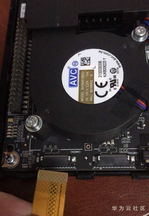

笔者首先的难题时:怎么把线拔下来。具体的方法是:用一只手(一般是右手)按住两边的卡口,用另一只手拉着蓝色的部分往下拉。
能拉就能装。(笔者特别能装,比如装A啊,装C拉之类的。。。)
笔者三下五除二,就把C(Camera)装好了。。。如下图所示:

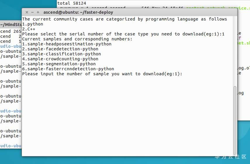

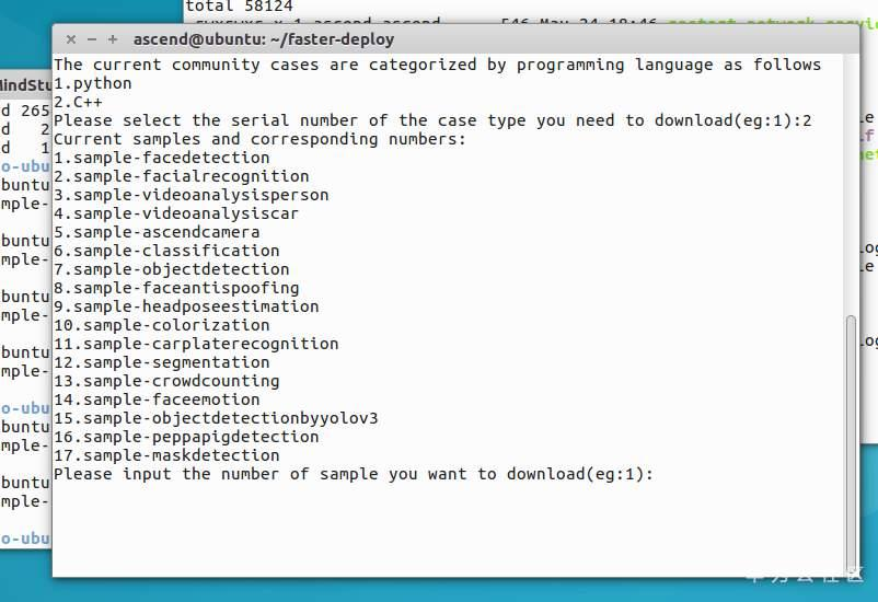

我们启动faster-deploy后,系统会显示以下内容:
选择Python或者C++的版本工程
选择1,Python,会显示以上内容(对不起,好像没有摄像头的那个)。换成2:
对了,就在C++的工程里面,如你所愿,第五元素(sample-ascendcamera)便是。(对不起,《第五元素》是吕克贝松拍的。不是卡梅隆拍的。。)
选了5下载了以后,启动MindStudio,按照   https://gitee.com/Atlas200DK/sample-ascendcamera/  下面的说明,修改参数,执行摄像头测试代码的交叉编译和运行,将代码同步到设备。

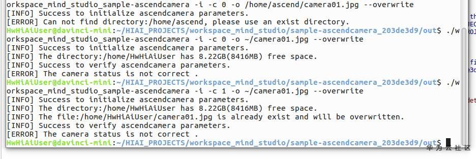

然后继续按照示例文档的说明,到设备上执行摄像头捕捉动作:

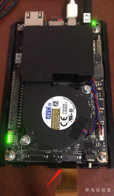

结果发现,无论是Camera0还是Camera1,都说摄像头的状态不对。。。。笔者无奈的说出:
并贴出了设备形态,准备躺尸了。。。
很怀疑是不是自己装反了。。。

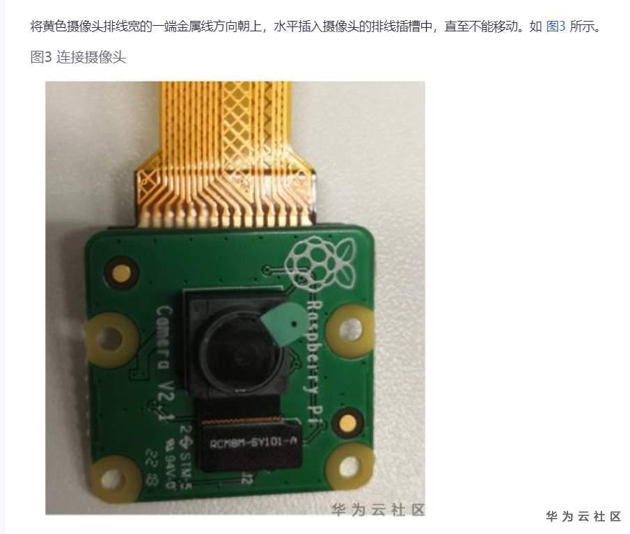

此时,天一大神悄然而至,给出了上面提到的链接。
原来,无论是摄像头这边,还是设备这边,统统接反了。。。
正确的接法是这样的:
摄像头这边:
在摄像头朝向作者的方向这边,金属线一方朝上。(手工加红加粗)
在设备接口这边:
也是金属头朝上。(手工加红加粗)
所以,笨蛋张小白,你居然能两个都错。算你行~~
好了,在三下五除二,拆了支架拆了线之后:

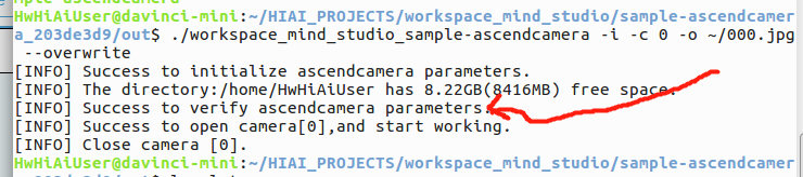

笔者执行了同样的命令,这回:
终于照片被采集到设备中了。

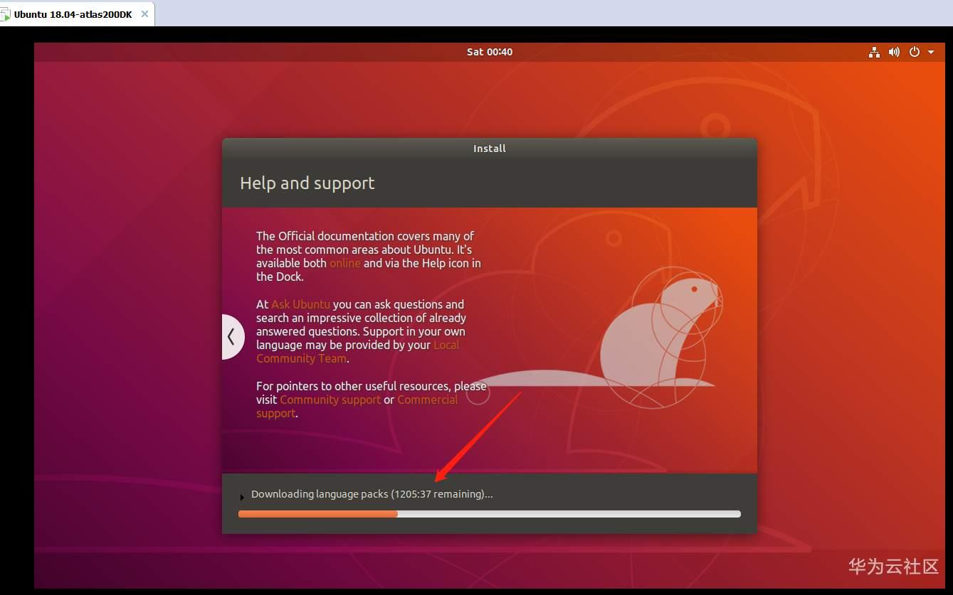

一路走下去(记得前面提到的,内存选择4G)。感觉好慢。。。
原来18.04偷偷去下语言包了。。。唉,原装盘(在没有更新源的情况下)下载还不慢死。。。)

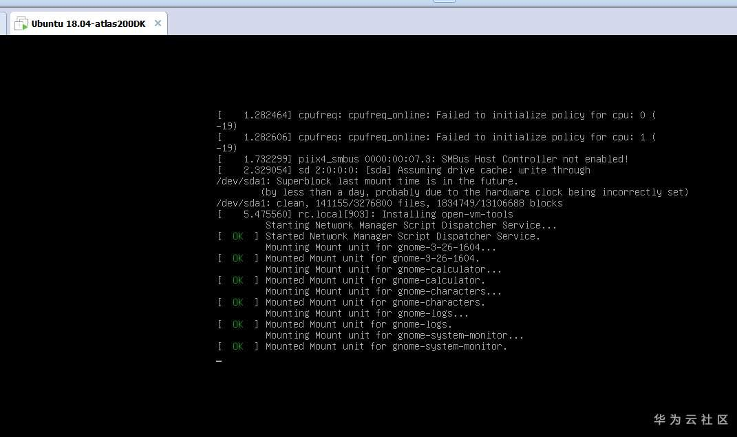

等了好久,终于卡在
这里一动不动了。。。。
强行使用VMware的工具栏重启。
终于进去了。。。

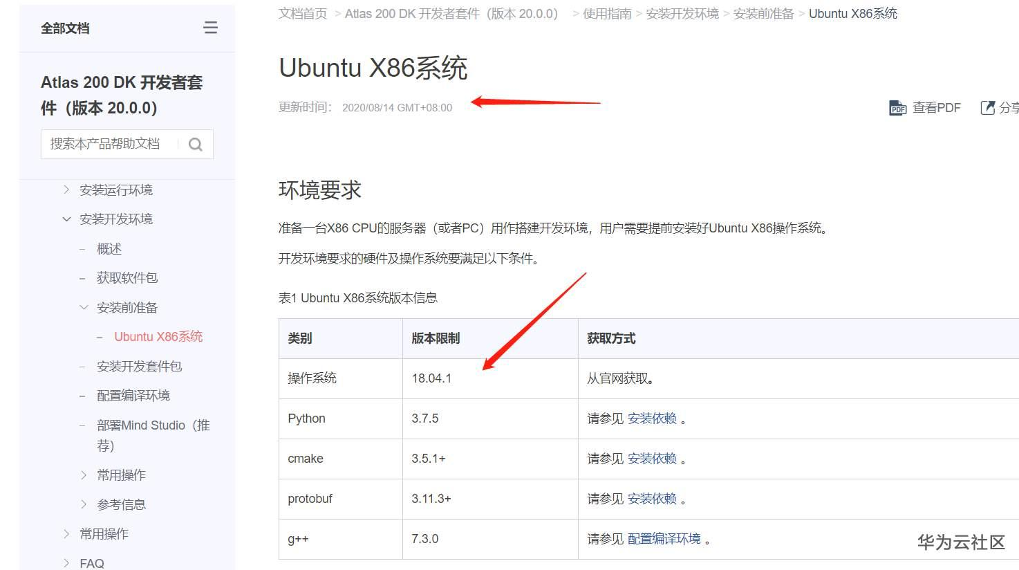

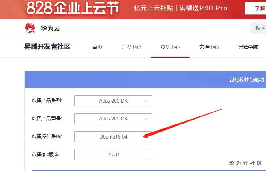

笔者总是感觉安装的时候不大顺利。又仔细阅读了文档。。
https://support.huaweicloud.cn/usermanual-A200dk_3000/atlas200dk_02_0018.html
居然是这几天才更新的。要求的操作系统 18.04.1.看来不能只看Mind Studio的操作系统要求 18.04:

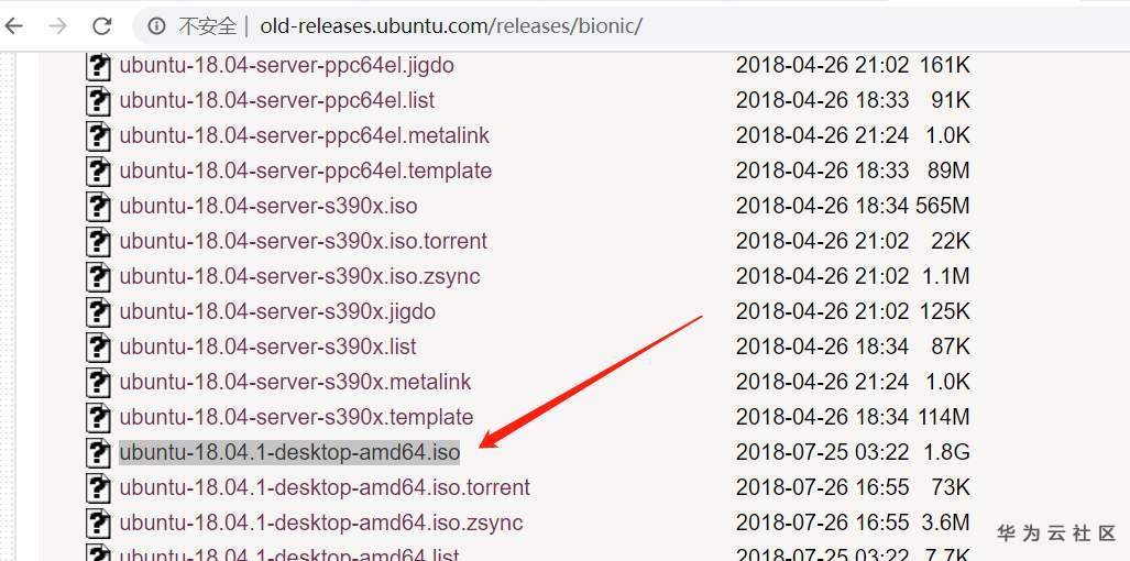

笔者想了想,鉴于18.04安装时的不靠谱,还是选择重新用18.04.1安装吧。
老地方 http://old-releases.ubuntu.com/releases/bionic/  下载 ubuntu-18.04.1-desktop-amd64.iso

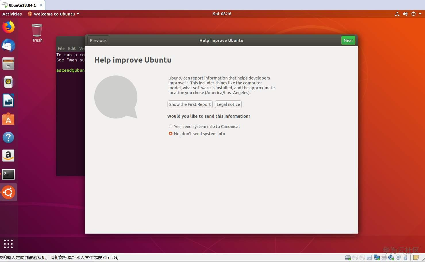

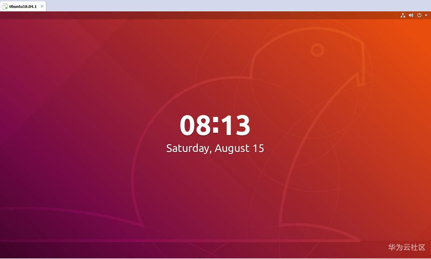

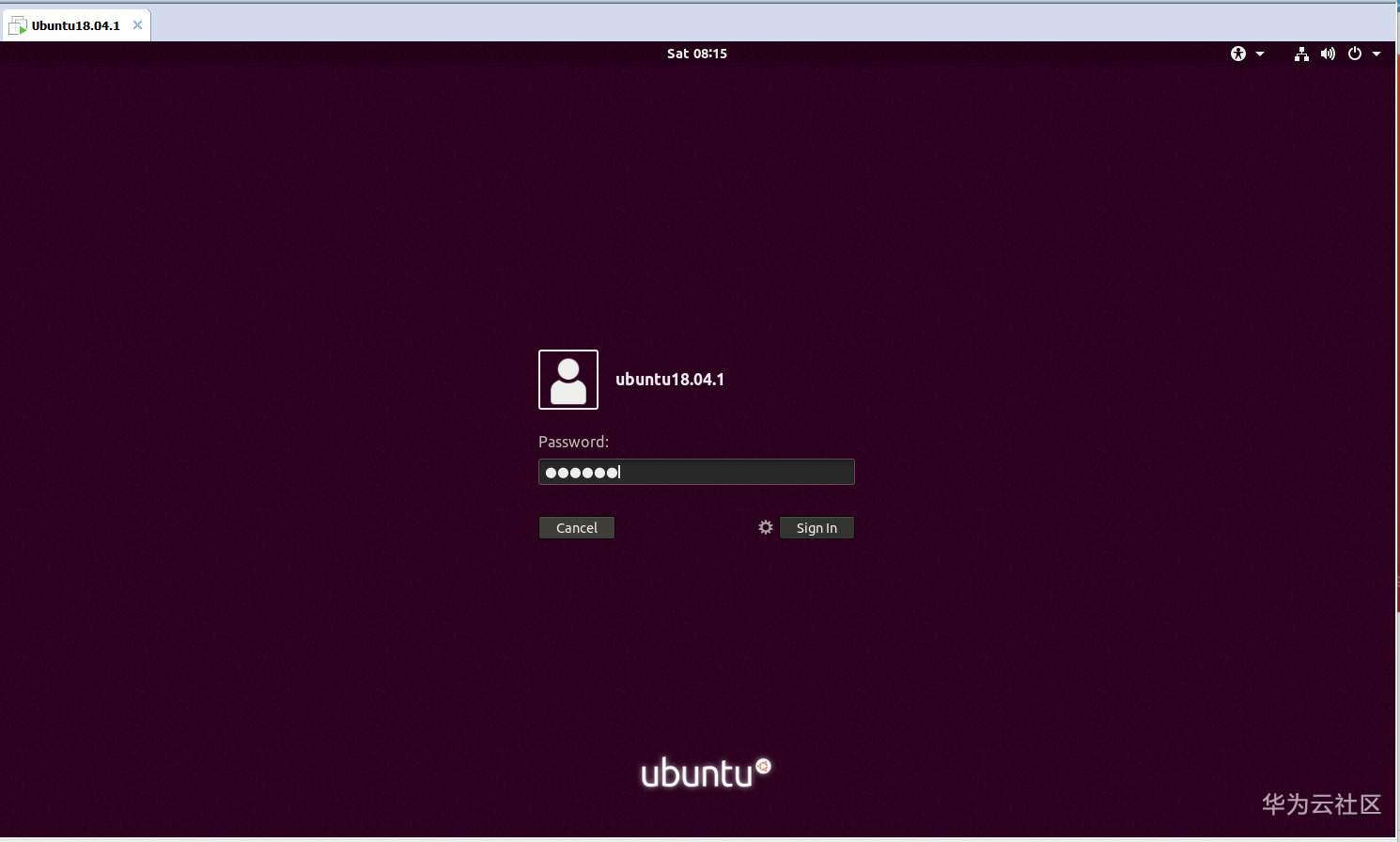

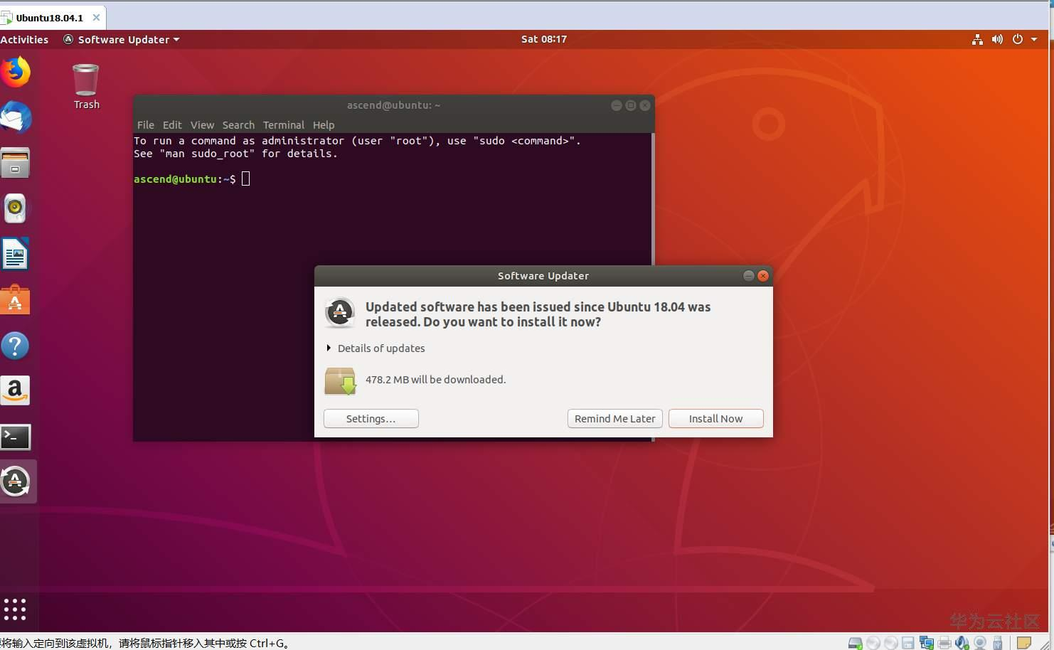

选择“简易安装”,一路走下去(记得把内存改为4G),终于18.04.1版本顺利完成(全程无卡顿,无强制重启,圆满满足作者处女座完美心态要求)

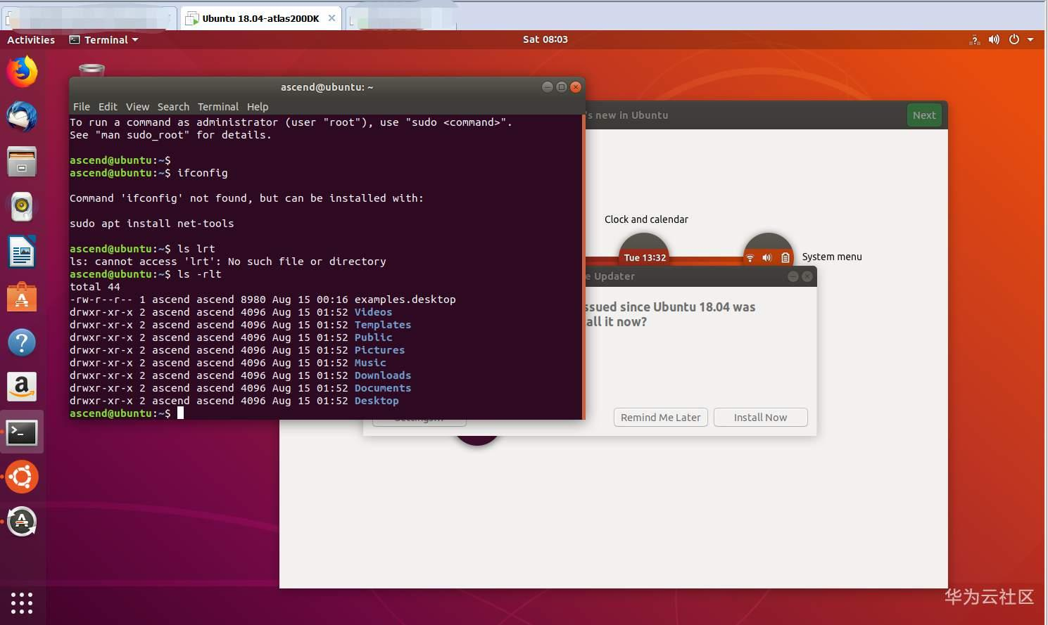

使用ascend用户登录:
进去久违了的界面:记得不帮助Ubuntu就对了。。

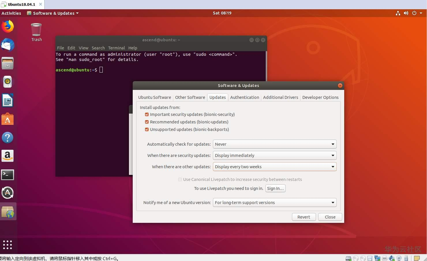

也不要升级:
因为你不知道升级后有何恶果。。。。所以还是安安静静的做个美180.41系统好了。。。点setting...
返回后点Remind me later.
