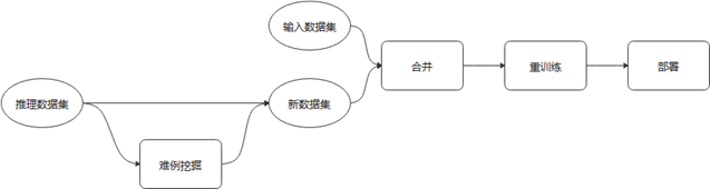

        最简单的模型维护方式是添加新数据,或者在添加的基础上做进一步数据增强,以进一步提升模型迭代的精度。基于数据的模型迭代方式如图1所示。为了避免模型在新数据上发生拟合,通常都需要将新、老数据合并一起做增量训练。
图1 基于数据的模型迭代方式流程图

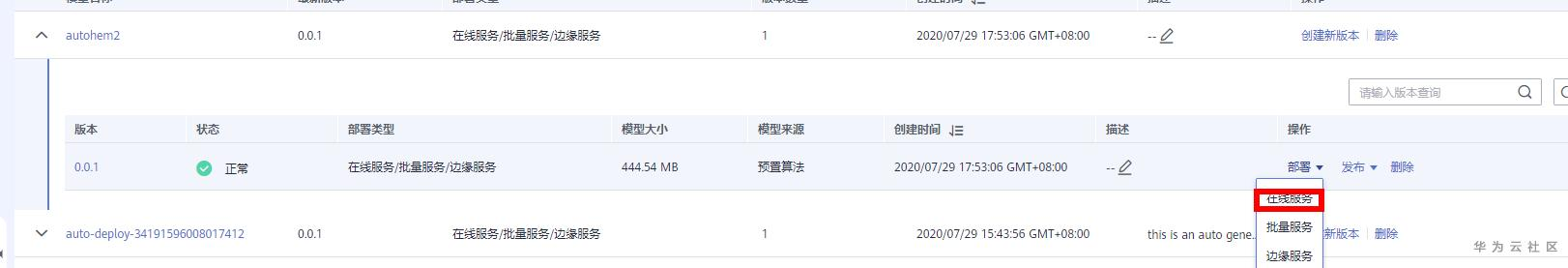

2)模型部署
使用Modelarts的一键模型部署上线功能,该功能在数据集上使用预置算法 Faster_RCNN_ResNet_v1_50 训练数据得到一个可以识别停车位的模型,之后通过Modelarts的在线服务部署该模型,对外提供一个可预测的Rest API。如下图:

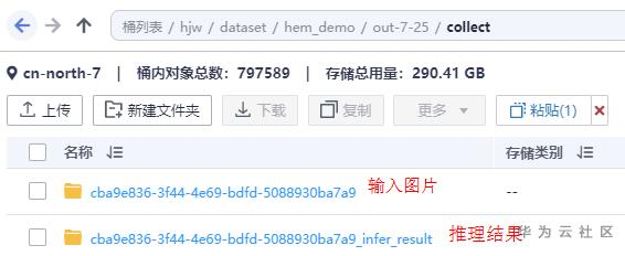

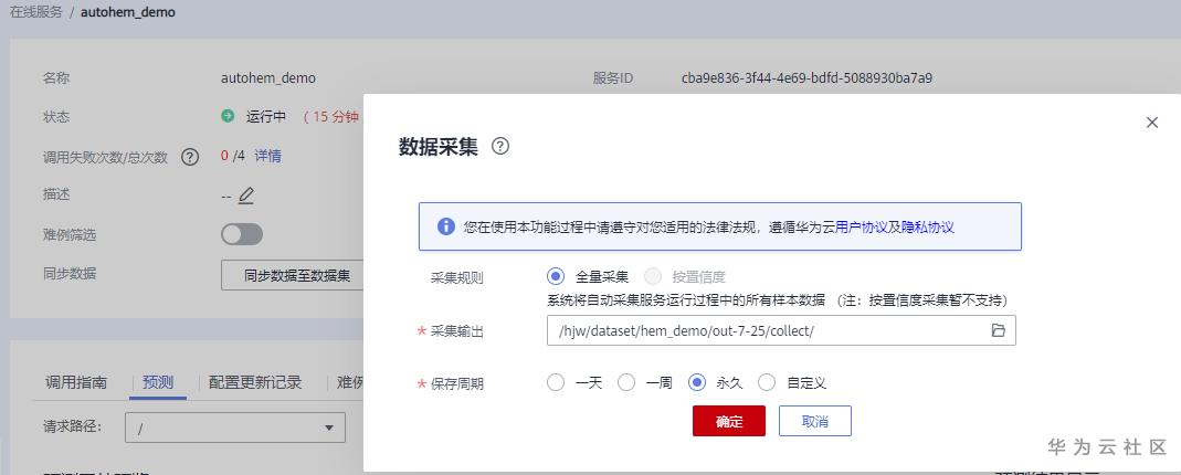

难例筛选算法需要分析的数据是模型部署后,不断使用模型进行预测的推理数据。Modelarts平台提供了全量数据采集的功能,可帮助保存模型部署后,通过调用预测API的数据和推理结果。这个功能需要手动开启,如下图:
开启采集功能后,对于每一次API的调用,相应的数据都会保存到对应的obs目录下,如下图:
        以上两个文件夹分别保存了采集到的图片和推理结果。

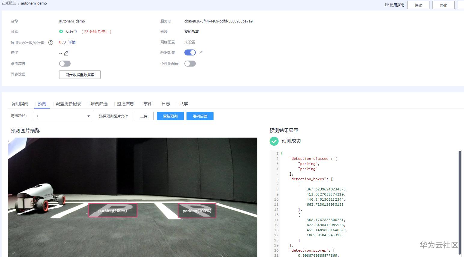

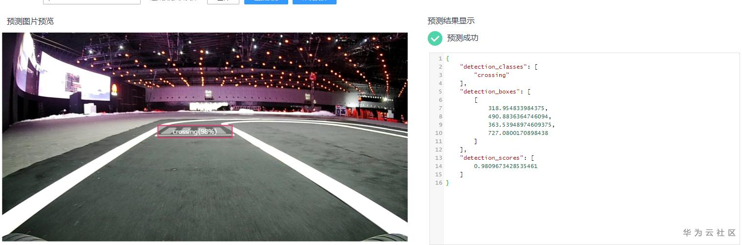

       在开启采集功能后,随机挑选了一些图片上传图片并预测,不难发现,对于和步骤1中数据类似的场景,模型的识别能力较强,但仍存在一些图片出现了误检。例如,模型错误地将边线预测为一个停车位,但这明显不符合预期。如下图:

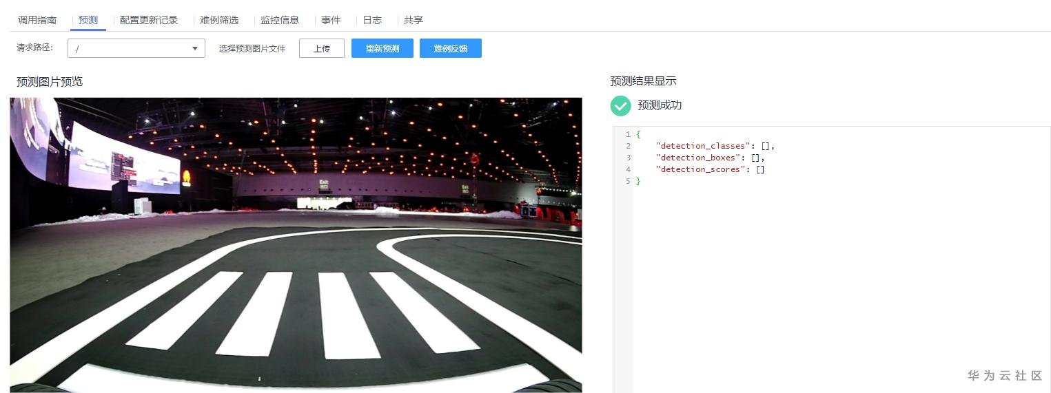

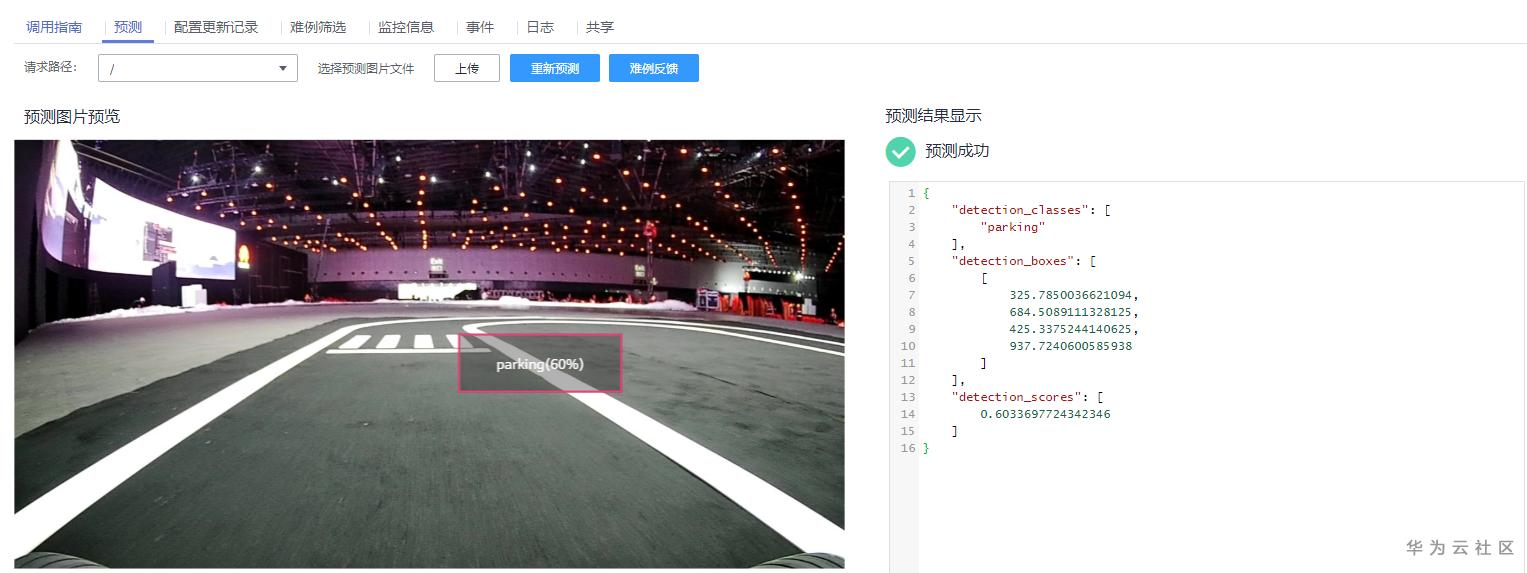

在实际模型维护的过程中,扩充场景是必不可少的,如下图:
在这次预测中,模型没有检测到目标,但该图片中是存在一条斑马线的,我们可以考虑将这些数据加入到下一次的模型训练中,这样模型的能力就得到的扩充,可以识别到停车位和斑马线了。

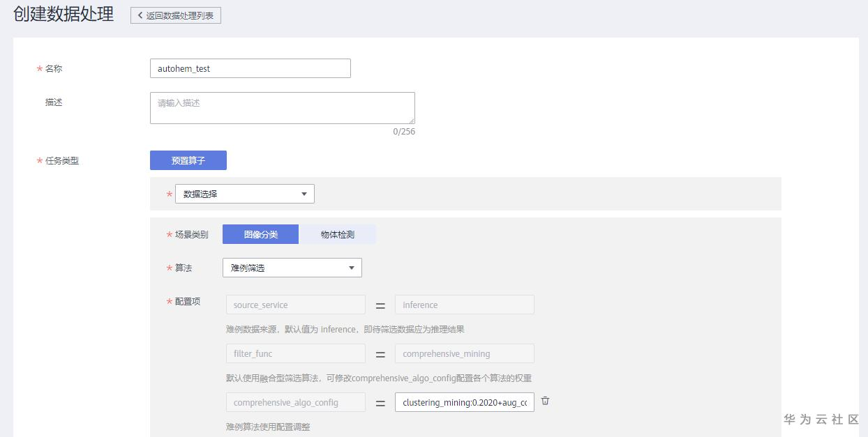

在数据管理中创建一个难例筛选的数据选择作业,如下图:

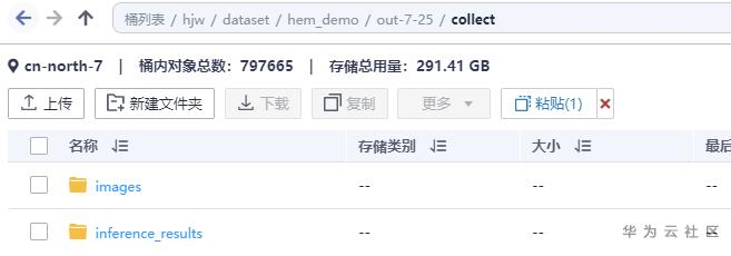

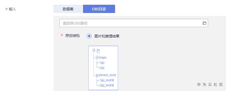

看到算法要求,需要将输入数据以指定文件夹的格式组织,即选择的obs目录下要包含images和inference_results文件下。如下:
修改步骤3)数据采集目录下的文件夹名称,并将输入选择到collect目录,如下图:

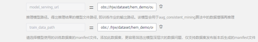

下面需要进行运行参数的填写,一般情况下,只需要将这两个参数按要求填写即可:

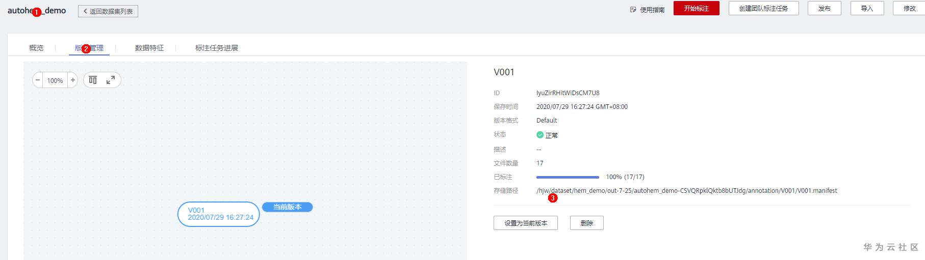

train_data_path即为步骤1中发布数据集版本后的manifest文件,这个文件在Modelarts平台上可理解为一个固定的数据集,找到manifest文件之后,添加 'obs:/' 前缀并填入运行参数,如:obs://hjw/dataset/hem_demo/out-7-25/autohem_demo-CSVQRpklQktb8bUTJdg/annotation/V001/V001.manifest:
model_serving_url 即为步骤2中一键模型部署上线中的模型元数据存储路径,找到路径后,添加'obs:/'前缀并填入运行参数,如:obs://hjw/dataset/hem_demo/out-7-25/autohem_demo-CSVQRpklQktb8bUTJdg/annotation/auto-deploy/models/20200729135908320/

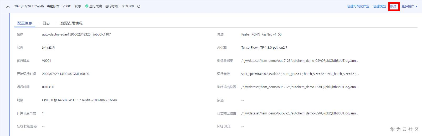

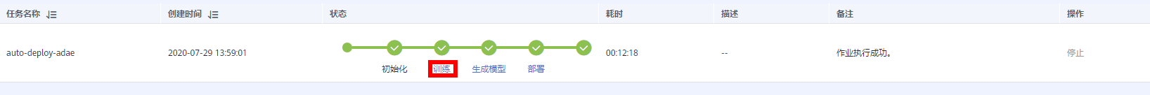

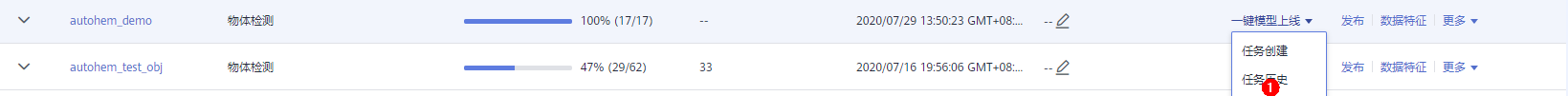

路径获取方式为:首先,打开一键模型部署上线的历史任务,如下图:

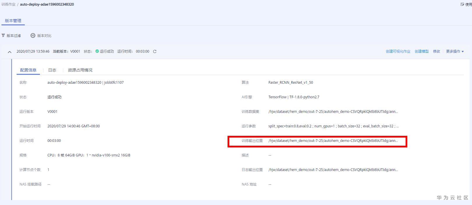

点击训练,如下图:
训练作业的输出位置即为模型元数据存储路径,如下图:
路径过长的情况下可能无法直接复制,需要点击右键-》检查进行复制。

      comprehensive_algo_config:难例算法使用配置调整,默认值为 clustering_mining:0.2020+aug_consistent_mining:0.4265+feature_distribution_mining:0.0451+sequential_mining:0.425+image_similarity_mining:0.0949+predict_score_mining:0.3900+anomaly_detection_mining:0.2020,这里面包含了各个筛选算法的权重值,比如这里使用的是一个视频抽帧的数据集,我就试试将sequential_mining的权重值提高。这个参数可选择部分和全部的筛选算法用于数据处理作业。因此,对于不同的数据集,可以先用一两个算法尝试几遍试一下筛选的效果是否满足需求,再综合考虑最终的算法权重。

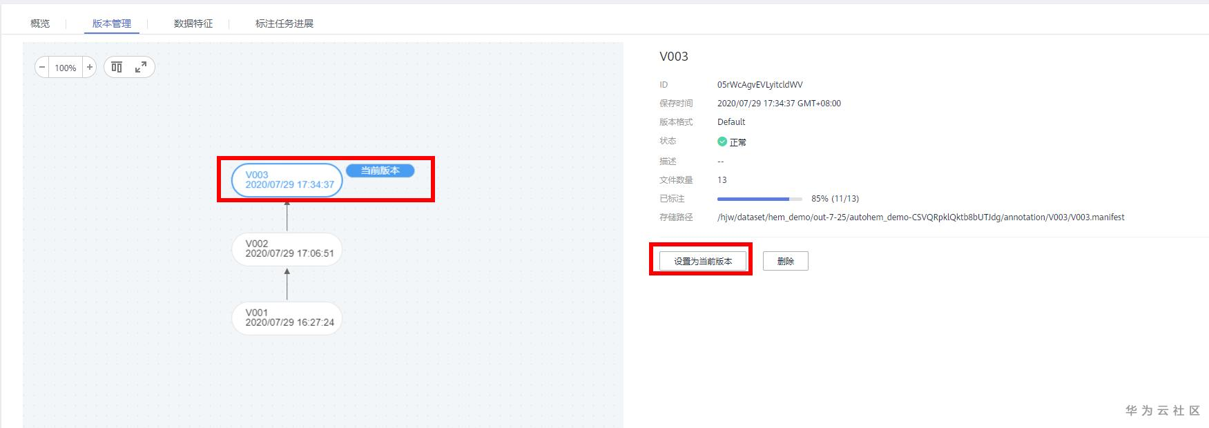

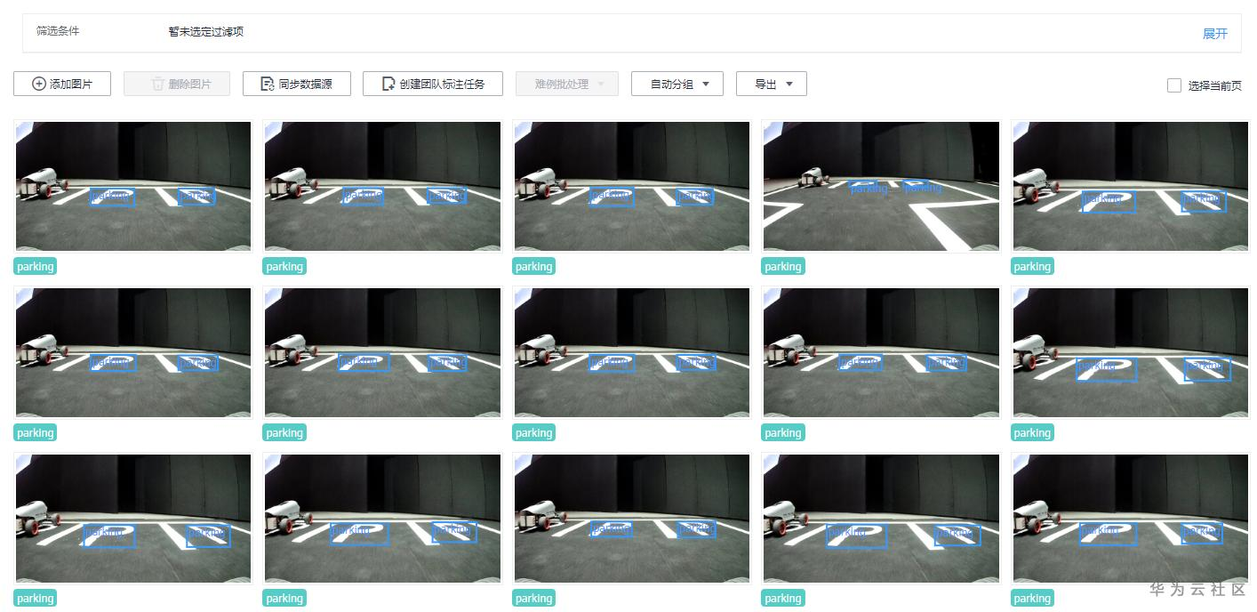

待数据处理的难例筛选任务完成后,进入数据集版本管理,可以看到筛选结果已经发布到V002版本,点击切换至V002版本,即可查看筛选结果,如下:
        进入标注界面,将筛选结果的数据中标注信息矫正,并发布新的数据集版本V004。

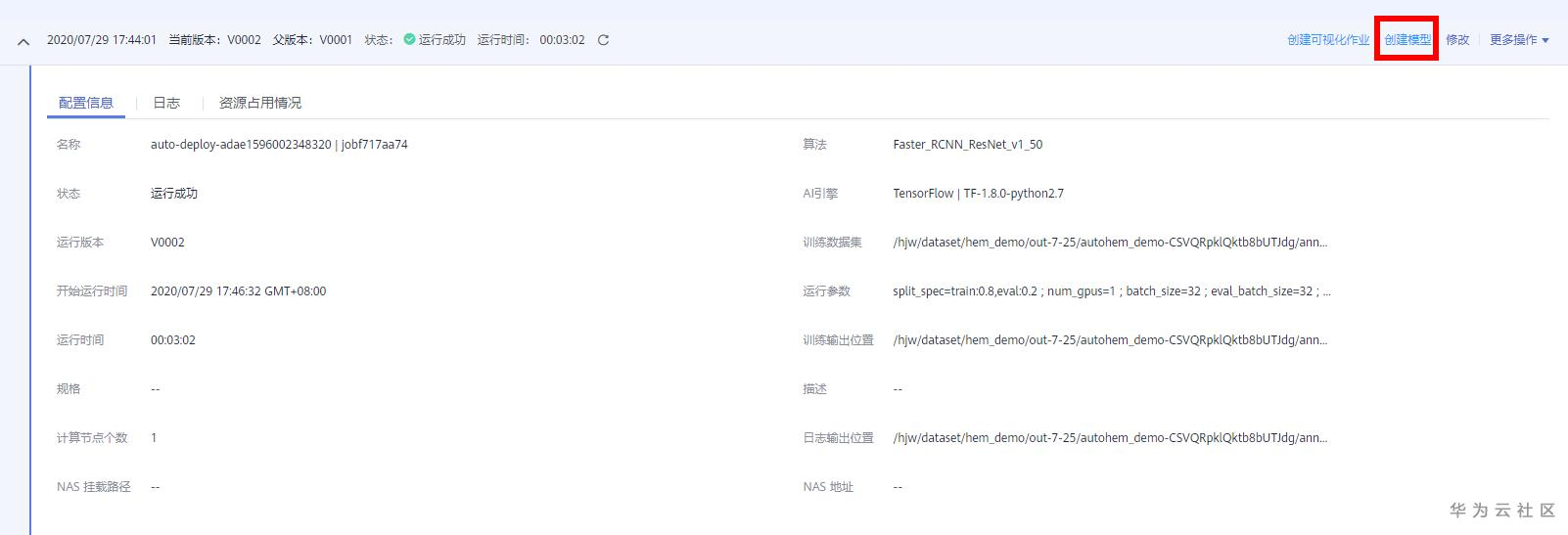

    6)模型二次部署

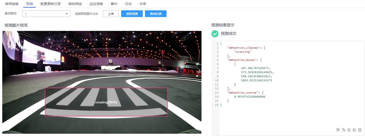

    待增量训练的完成后,点击训练作业详情中的创建模型,发布新版本的模型,如下图:    待模型发布完成后将其部署成在线服务,如下图:    进入新模型的在线服务,上传图片测试一下新模型,如下图:    可以看到,进行增量训练后,相较于之前老模型的误检预测,新模型已经可以准确检测到斑马线了。
