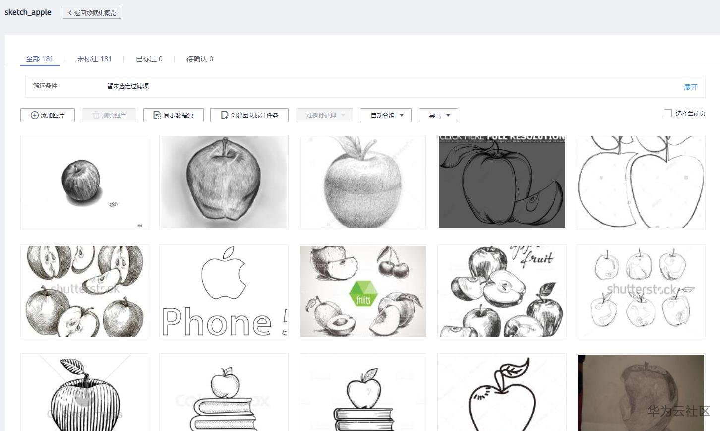

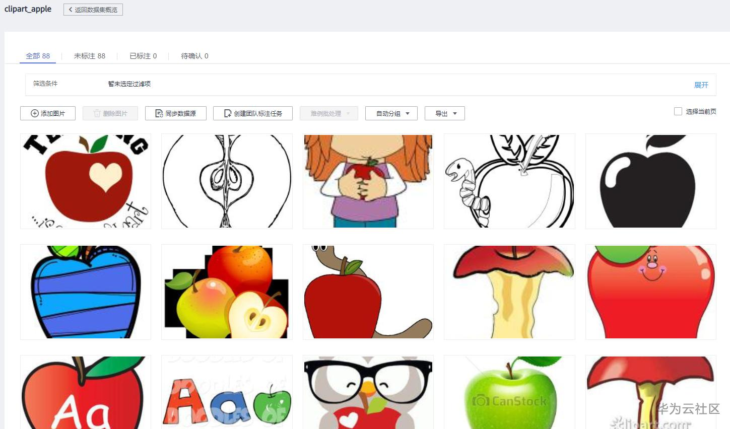

参考 ModelArts数据管理说明书 在数据管理中导入源域和目标域数据集,比如分别导入卡通、素描的苹果数据集:
卡通:
素描:

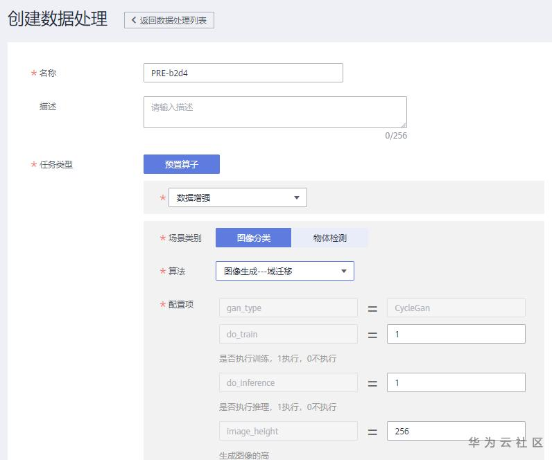

创建数据域迁移作业

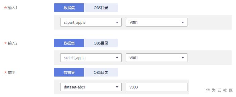

在任务类型中选择数据增强,在算法中选择“图像生成--域迁移”
在输入1中选择源域:卡通苹果数据集clipart_apple,在输入2中选择目标域:素描苹果数据集sketch_apple,在输出中选择空的数据集。

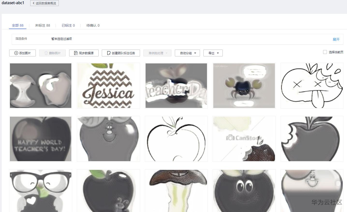

在数据管理界面的输出数据集dataset-abc1中,我们可以看到由域迁移新生成的图像,已经将有颜色的卡通水果图转变成了黑白素描图:

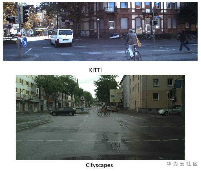

KITTI与Cityscapes的数据分布差别很大,如在KITTI中交通图像较为明亮,而Cityscapes中较为灰暗等。两个数据集的样例如下图所示:

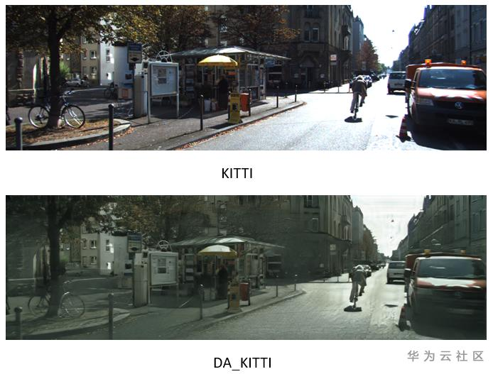

使用ModelArts无监督数据域迁移算法将Cityscapes图像特征映射到KITTI交通图像里,如下图所示,KITTI表示KITTI的原始图像,DA_KITTI表示域适应算法在KITTI上映射了Cityscapes图像特征之后生成的图像。显然在数据域迁移算法生成之后的KITTI图像环境也与Cityscapes一样开始暗淡起来。

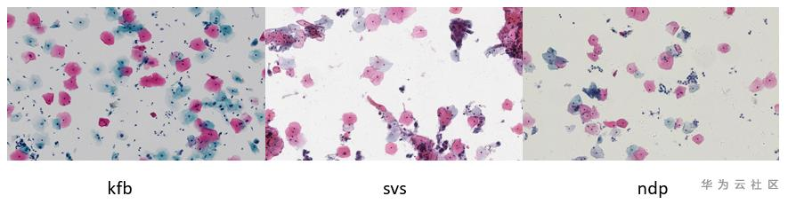

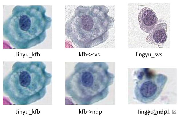

金域宫颈癌数据集来自华为云实际项目数据,该项目目的是为了检测宫颈癌图像中的病变细胞。宫颈癌数据中包含多种病变ASC-US(不典型鳞状上皮细胞)、 AGC(非典型腺细胞)、 LSIL(低级别鳞状上皮内病变)、 ASC-H(非典型鳞状细胞)、 HSIL(高级别鳞状上皮内病变)、 AIS(原位腺癌)和NILM(未见上皮内病变或恶性病变)。这些病变都是观察细胞状态来判断的,但是不同医院可能使用不同厂家的机器,虽然观察的病变状态是一样的,但得到的细胞颜色、背景有一定差异。金域宫颈癌数据集中包含了三个厂家的机器:kfb、svs、ndp,下图为三家机器观察到的细胞,差异较为明显。
只使用某一家宫颈癌数据集训练得到的模型,使用范围较窄(只能在一家机器上表现很好),在对另一家机器观察得到的宫颈癌图像进行识别时,有可能会导致识别效果变差。重新标注其他两家机器的数据集需要额外损耗极大的专业标注成本(需要专业医师亲自标注)。
ModelArts无监督数据域迁移

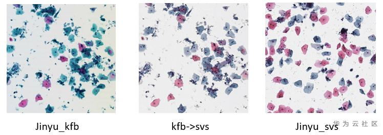

使用ModelArts无监督数据域迁移算法将svs厂家机器的宫颈癌图像特征映射到kfb宫颈癌图像里,如下图所示,Jinyu_kfb表示kfb的原始图像,kfb->svs表示域迁移算法在kfb上映射了svs图像特征之后生成的图像,Jinyu_svs为svs的原始图像。显然在域迁移算法生成之后的kfb图像与svs机器的宫颈癌图像相似了起来。

下图为ModelArts无监督域迁移算法生成的图像与源数据域、目标数据域的对比展示,生成的图像也具有了目标数据域的特征。
在上述分类图像上使用ModelArts AI市场算法ResNet50进行训练,得到如下表格的测试结果。其中jinyu_svs_train->jinyu_svs_test与jinyu_nbp_train->jinyu_nbp_test表示目标域上进行随机划分训练集与测试集之后进行图像分类的结果,作为本案例测试的上限。源域jinyu_kfb为训练集,jinyu_svs和jinyu_nbp测试集,得到的结果是不做任何域适应算法的结果,是本案例测试的下限。显然源域模型在目标域的宫颈癌图像上推理,效果表现较差。
使用ModelArts无监督域迁移生成的新数据集与源域融合进行迁移学习训练,在jinyu_svs和jinyu_nbp上进行推理测试,相比源域模型直接推理目标域精度提升了5-10个百分点。

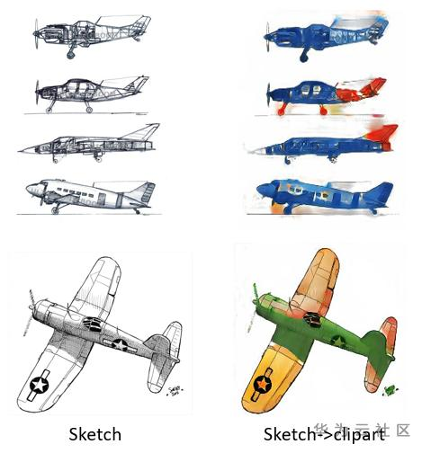

visda-2019图像分类-多源域适应竞赛 包含了6个域的数据集:clipart(剪贴画图像的集合)、infograph(具有特定对象的信息图图像)、painting(以绘画形式对物体的艺术描绘)、quickdraw(快速绘画)、real(照片和真实世界图像)、sketch(特定对象的草图),均包含了344个相同的类。下图为图像示例,每行代表了一个域,每列代表一个类别。
ModelArts无监督域迁移

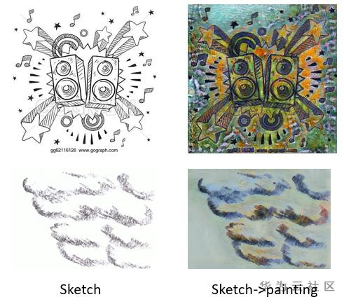

竞赛中的clipart、painting为目标域,只能使用其他域作为训练集。我们使用ModelArts无监督域迁移算法将sketch、real分别相对clipart、painting进行域迁移数据生成。部分生成效果如下,sketch到clipart、painting的适应效果非常明显,上色非常饱满。
