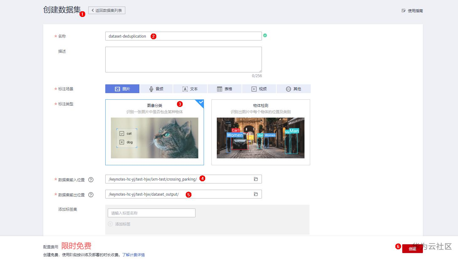

创建数据集
登陆华为云ModelArts平台 ModelArts创建数据集,切换区域到“华北-北京四”。
点击页面上的 创建数据集 按钮,创建一个叫dataset-deduplication的数据集,创建数据集页面填写示例:
数据集输入位置即crossing_parking文件夹存放在OBS中的目录

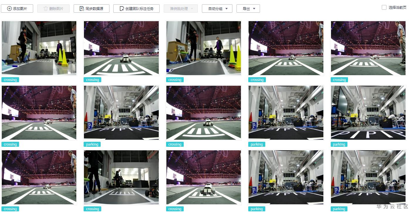

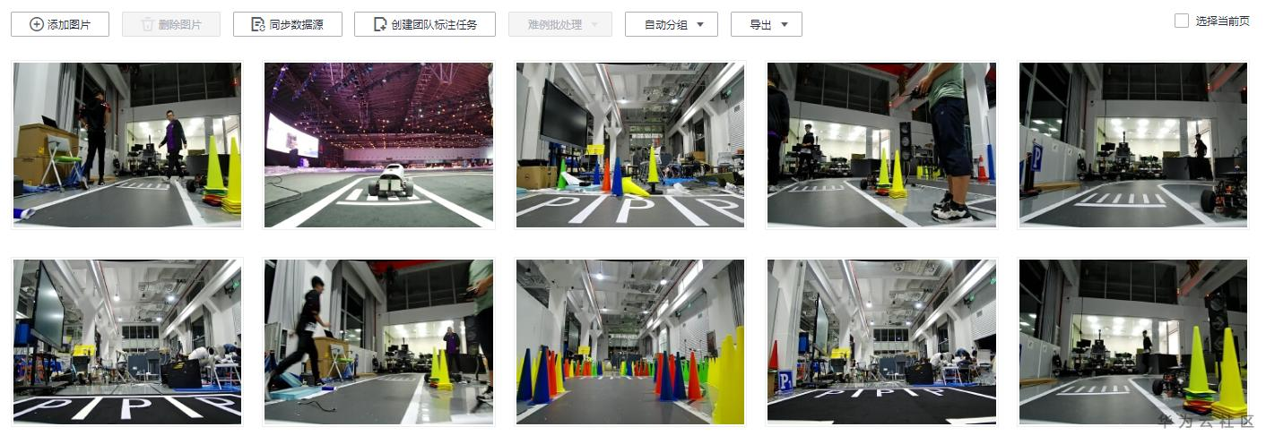

创建完成后可以预览,可以看到有很多相似度非常高的图片。

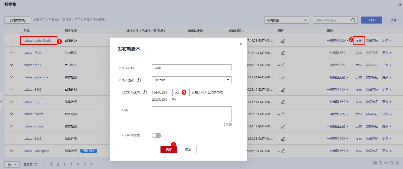

发布数据集
回到数据集创建页面,点击发布按钮,发布训练集。数据集发布之后,就可以在后面的步骤中使用了。

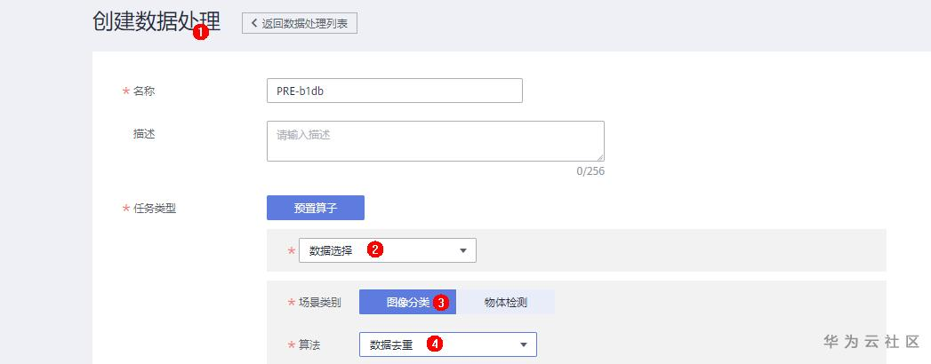

创建任务
创建数据处理任务,在数据选择模块内选择 数据去重 算法。

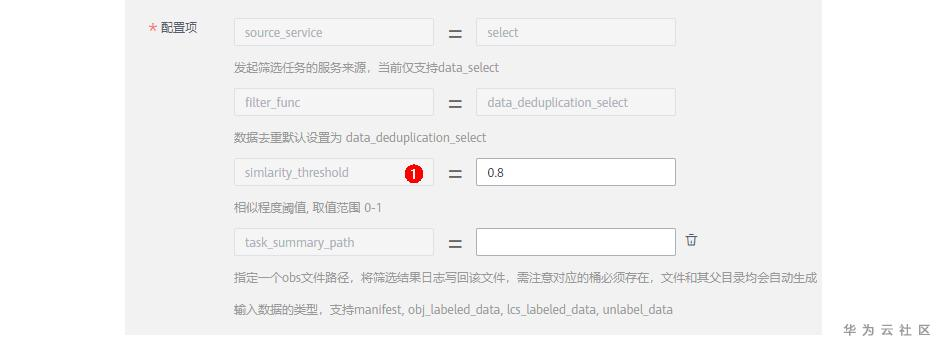

设置参数,其中 similarity_threshold 为图片相似程度阈值,设置为0.8时表示过滤掉相似程度大于0.8的图片。

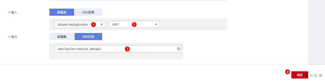

数据去重的输入、输出都可以指定为数据集或obs目录形式。例如选择 dataset-deduplication 分类数据集作为输入,去重过后的数据保存到指定的obs桶目录中。确定了输入、输出后,点击 创建 开启数据去重任务,
create_task
等待几分钟任务完成
finished

最后将去重过后的数据再次导入数据集,可以看到保留下来的图片相似程度都比较低
