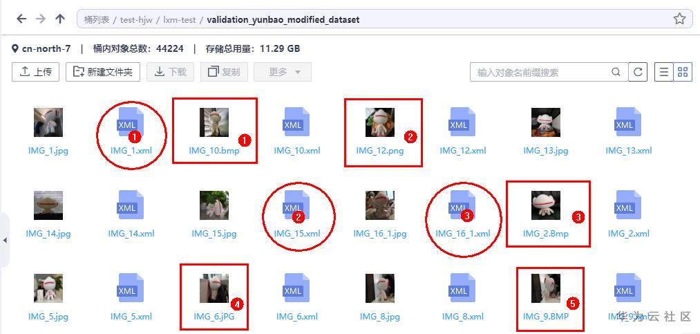

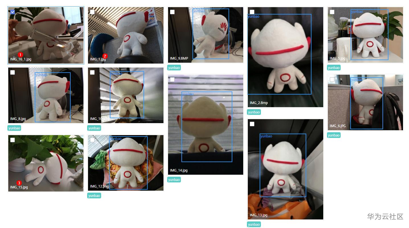

    上传样例数据集,使用OBS Browser+ 工具上传数据至OBS桶中,将数据存放在自定义目录下,样例数据目录 validation_yunbao_modified_dataset 包含12张图片及其标准标注xml文件。12张图片皆为jpg格式,其中有5张图片被人为修改了后缀名;另有3个xml文件被人为修改了标注框的值,使其超出图片边界。
   先将数据导入到数据集中预览,可以看到后缀名被修改了的图片还能正常显示,但是标注框超出图片边界的标注信息已经丢失了。

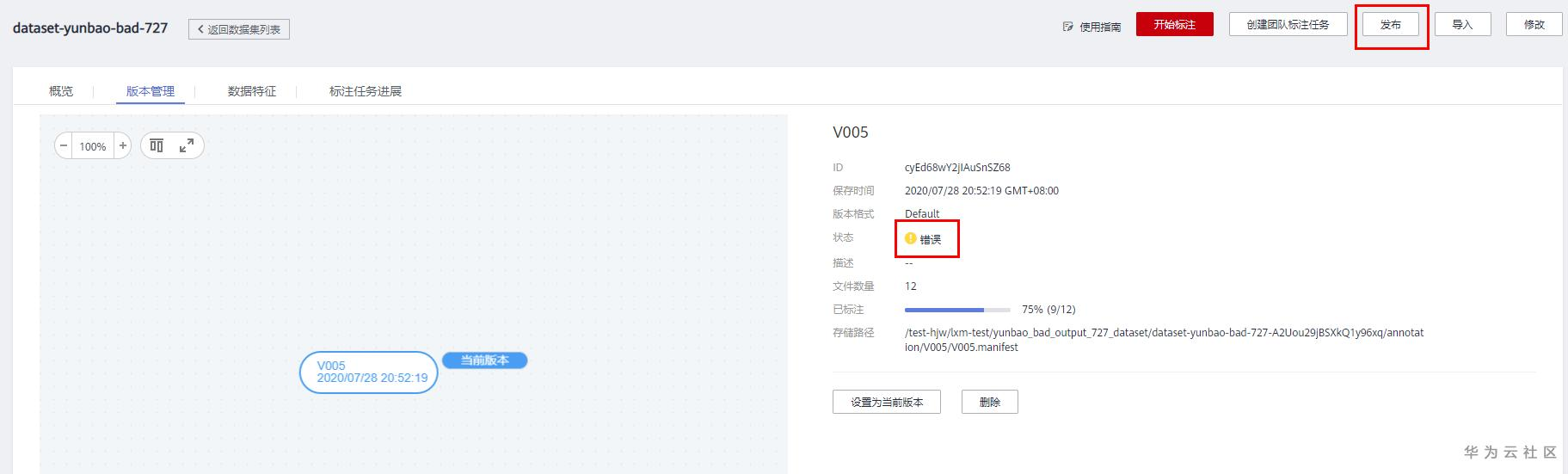

   点击 发布 创建数据集版本,显示创建失败
   对于这类图片或者图片标注信息有误的数据,就需要先经过数据校验来进行数据转换,不能通过转换的就丢弃,以免产生后续的麻烦。

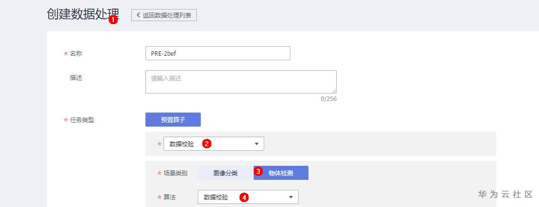

2.创建任务
   创建 数据处理 任务,在 数据校验 模块内选择 数据校验  算法。

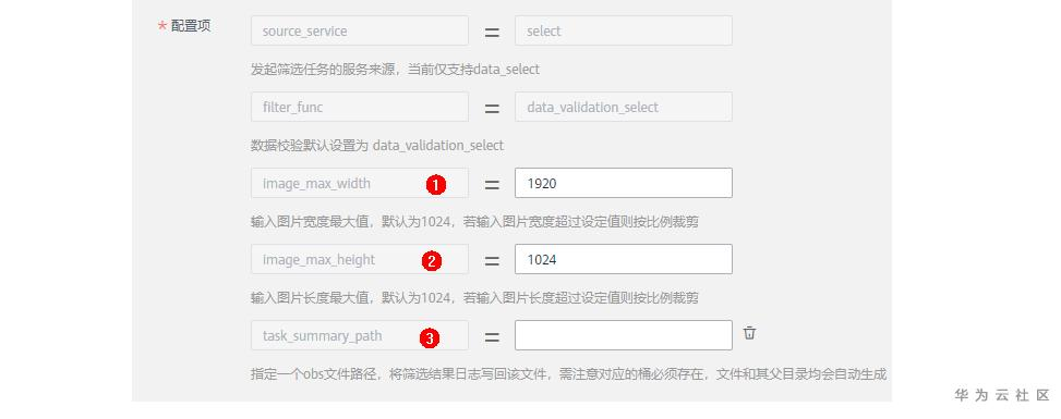

3.参数设置
   设置参数,其中 image_max_width 为输入图片的宽度的最大值,若用户输入图片宽度大于该值,则会按比例剪裁,image_max_height 为输入图片的高度最大值,若用户输入图片宽度大于该值,也会按比例剪裁,这两个参数可由用户自定义输入值,如果有标注文件,并且图像被裁剪了,标注框也会被等比例裁剪。 task_summary_path 为输出日志路径,需要用户指定一个obs路径来存放生成的日志,该参数为可选项,可以删除。另外数据校验算法的内置参数会将输入图片统一转换为三通道;若图片格式与后缀不一致时,会根据图片实际格式来修改其后缀;若xml文件中标注框超出了图片边界,超出部分面积小于整个标注框面积50%时,会保留该框在图片内的部分,反之则会被舍弃掉。

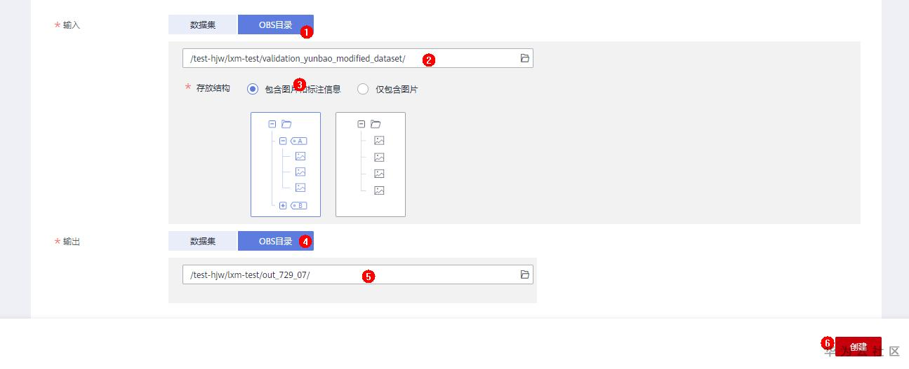

   数据校验的输入、输出都可以指定为数据集或obs目录形式。例如选择输入为obs目录,则指定 validation_yunbao_modified_dataset 数据集的存放路径,因为数据集中包含了标注信息,因此存放结构选择 包含图片和标注信息 ,校验过后的数据保存到指定的obs桶目录中。确定了输入、输出后,点击 创建  开启数据校验任务。
   等待几分钟任务完成

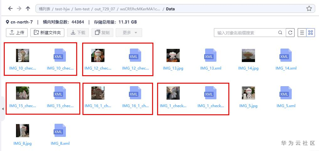

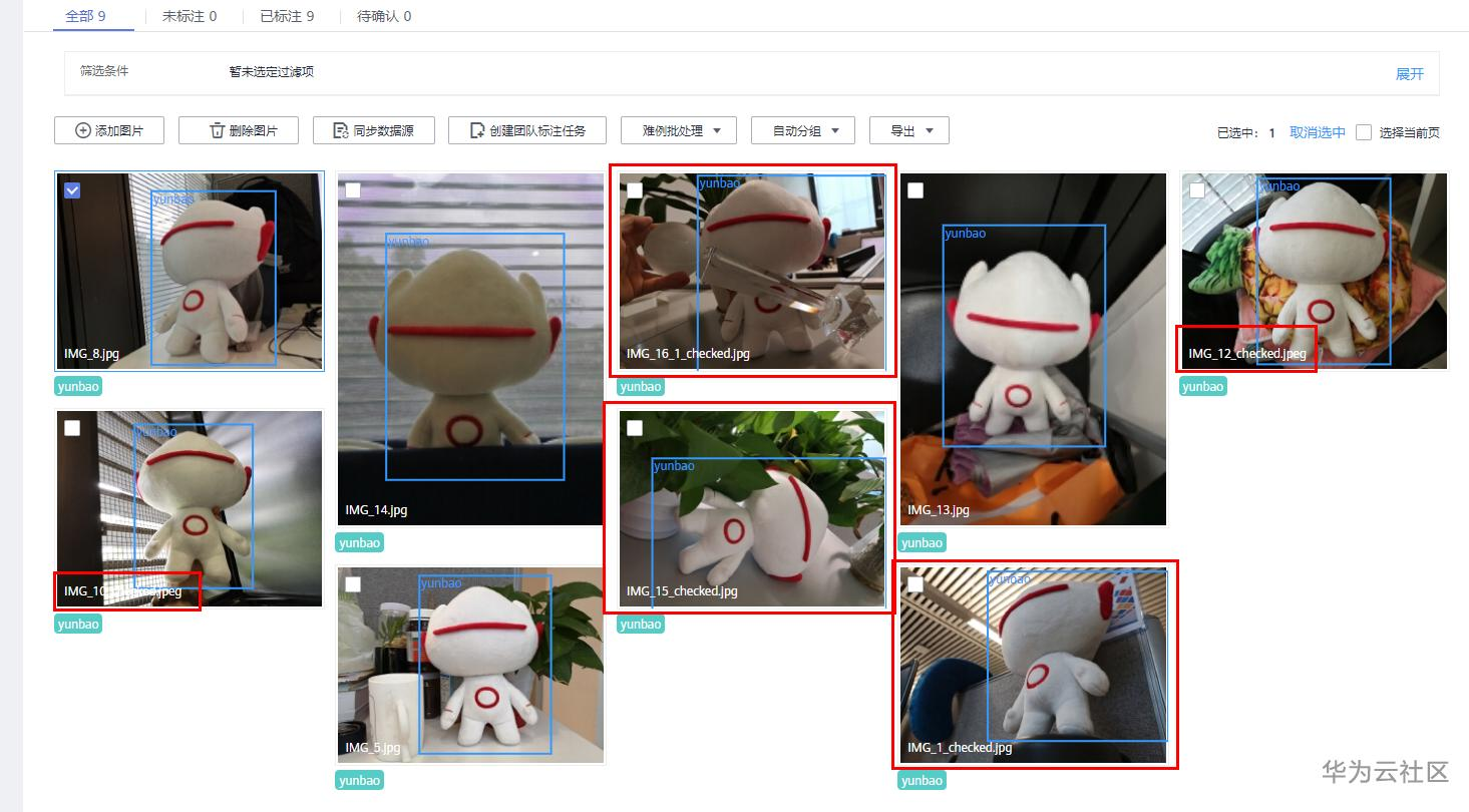

   输出路径会新生成一个 Data 目录,存放检验过后的图片或标注信息,如果图片或标注xml文件在校验过程中被修改过,则会在图片或标注文件名后加上 ‘_checked’ ,在校验过程中未被修改过的文件名保持不变。同时在输出路径下也会生成一个 output.manifest 文件,内含各种数据信息。
   此时再将被检验过后存放在 Data 目录底下的数据导入到数据集中,查看结果,可以看到原本丢失了的标注信息经过校验后被保留了下来,并且能够显示了。原本后缀与图片格式不一致的图片,后缀与格式转换成了一致。其他不能被转换的数据则直接被丢弃掉了。

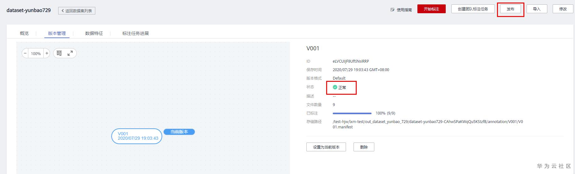

   点击 发布 按钮,导入的数据能成功发布成新版本了
