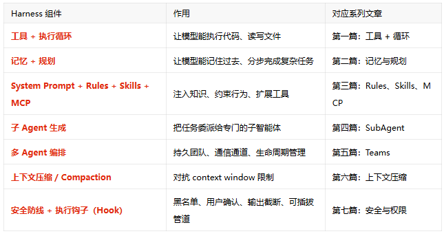

这是本文最核心的部分。我们把 Harness 的组成要素,逐一对应到系列文章中:
每一篇文章,都是在给 Harness 加一个组件。 七篇加完,Harness 的核心骨架就搭好了。生产级实现(如 OpenClaw / Claude Code)在此基础上还会叠加文件系统沙箱、浏览器交互、Git 集成、模型路由等,但骨架是一样的。
