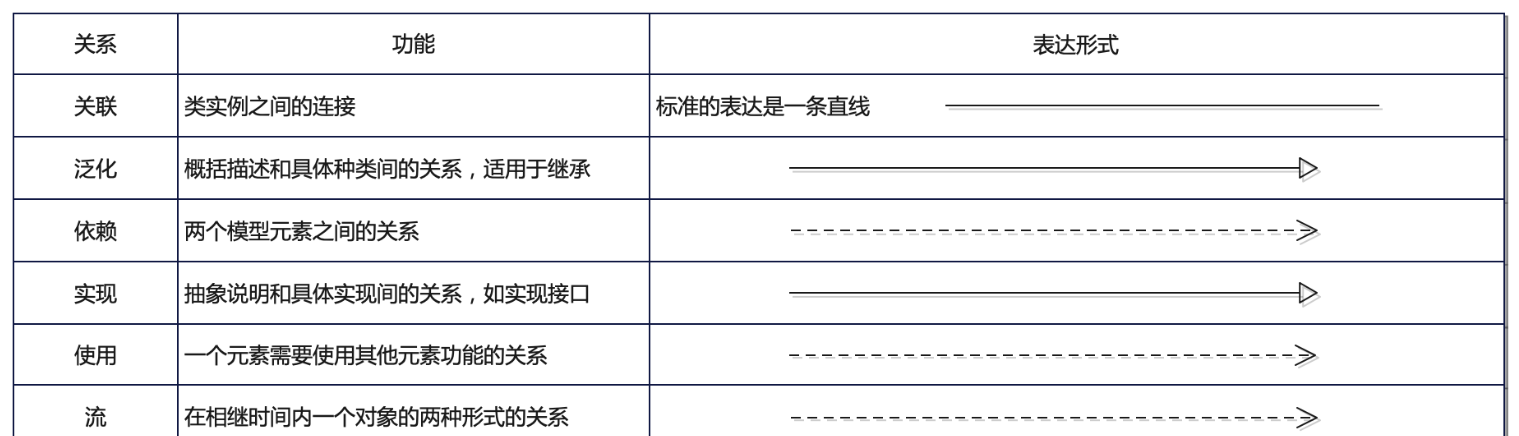

 4.4 UML类图之间关系
  本专栏画的图涉及到比较多的是类图,类图之间关系如下:
  关联
    UML 的 关联用 于描述类和类的连接。类与类之间有多种连接方式,每种连接的含义 都是不同的,虽然语义不同,但是外部表象类似,因此统称为关联。。
   最常见的关联有普通关联、递归关联 和聚合关联。

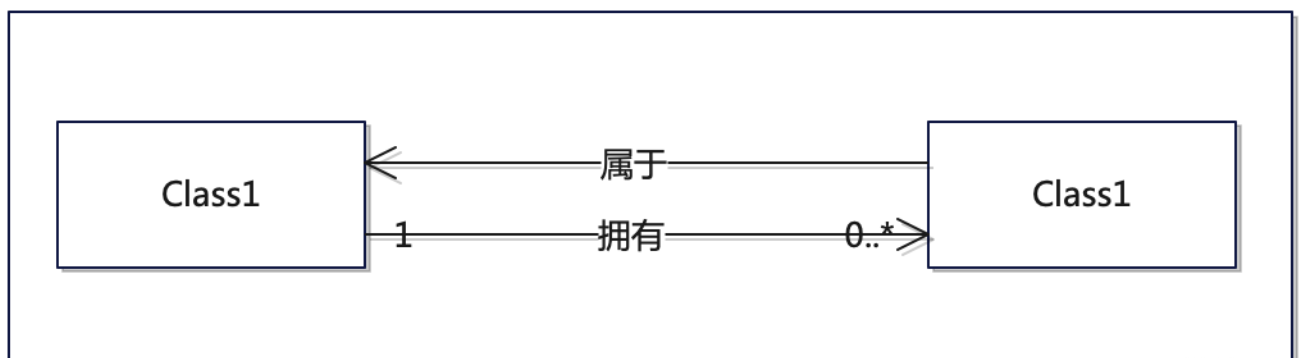

  普通关联
    只要类与类之间存在关联关系就可以用普通关联来表示。

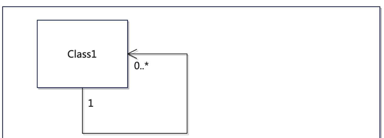

  递归关联
    如果一个类与它本身有关联关系,那么这种关联关系被称为递归关联。

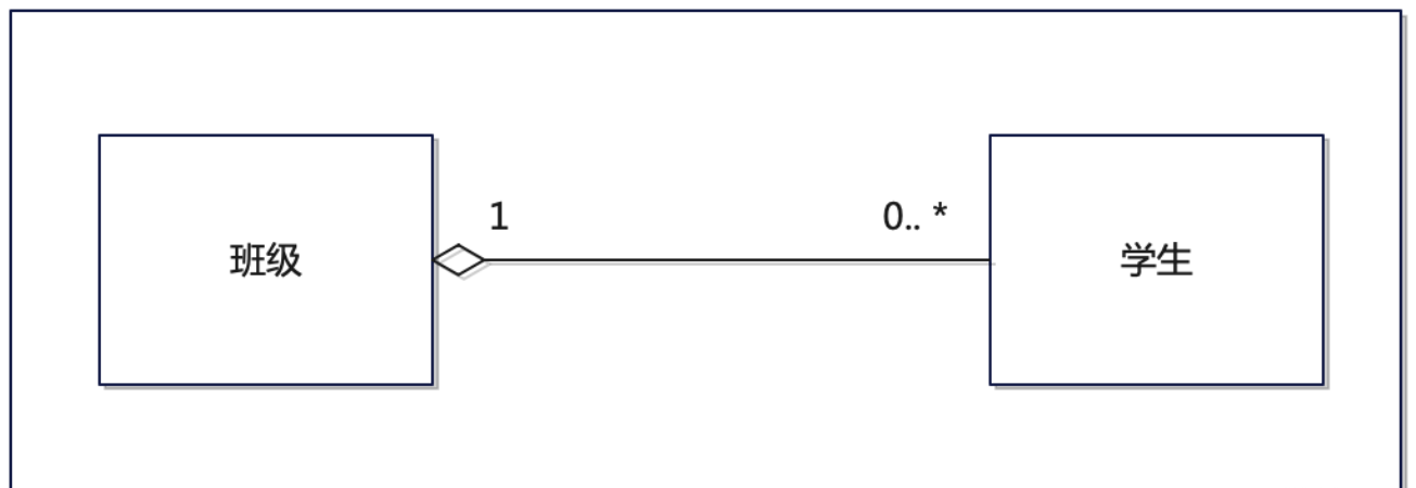

  聚合关联

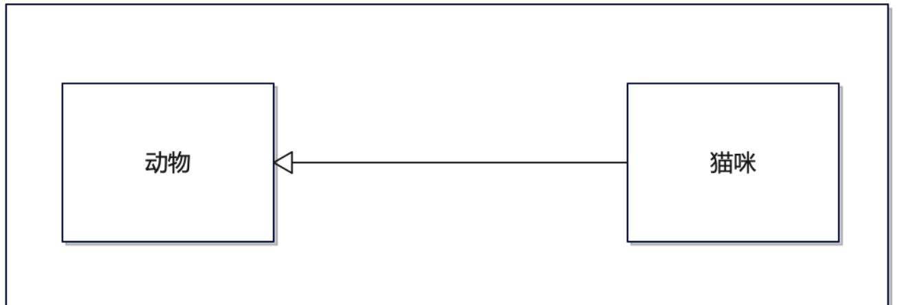

  泛化
    泛化又称通用化或继承,用来描述一 个通用元素的所有信息能被另外一 个具体元素 继承的机制。

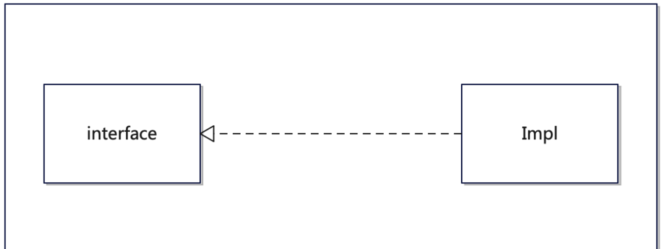

  实现
    就是描述 类实现接又的 关系。接又是对行为而 非实现的说明,实现 类来具体实现接 又中的抽象定义。

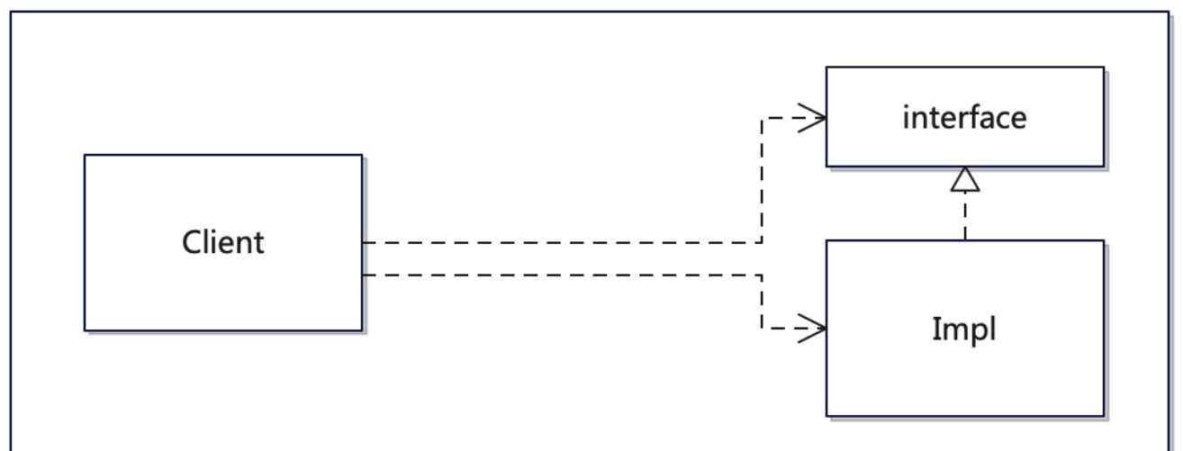

  依赖
    如果某个对象的行为和实现,需要受到另外对象的影响,那么就是这个对象依赖于其他对象。基本上有关联的地方,严格说都有依赖。现在最常用的依赖关系是“使用” ,意思是如果A使用了B,那么A就依赖于B。
