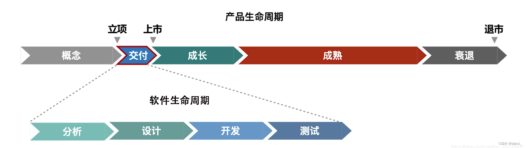

一、软件与产品
  生命周期
  • 软件:分析、设计、开发、测试、部署、维护和退役。
  • 产品:概念、产品研发、成长阶段、成熟阶段、衰退阶段 和 终结阶段。
