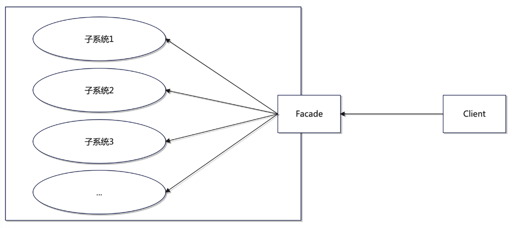

外观模式主要由以下几个部分组成:
  1. 外观(Facade):
  • 这是外观模式的核心,通常是一个类,提供了简化的接口到一个复杂的子系统。它知道哪些子系统类负责处理请求,并将客户端的请求代理给相应的子系统对象。
  2. 复杂子系统(Complex Subsystem):
  • 这个子系统包含了多个类和功能,通常是因为它们必须协作才能执行工作而变得复杂。子系统并不知道外观的存在,它们在没有外观的情况下可以工作,但直接使用它们通常会导致客户端代码和子系统代码之间的强耦合。
  3. 客户端(Client):
  • 是使用外观提供的简化接口的类或代码。客户端不直接与复杂子系统通信,而是通过外观与之交互,从而简化了它的工作。
  4. 子系统类(Subsystem Classes):
  • 子系统中的组件,每个类都提供了一些功能。这些功能在没有外观的情况下可能很难理解或使用,因为它们的接口可能很复杂或者非直观。
外观模式的组成部分之间的交互通常如下:
  • 客户端发送请求给外观对象,而不是直接发送请求给子系统。
  • 外观接收请求,并确定如何将这些请求映射为对一个或多个子系统类的操作。
  • 外观直接管理子系统对象,将客户端的请求转发到正确的子系统组件。
  • 子系统类执行实际的工作并返回结果给外观。
  • 外观可能会处理子系统的响应,然后将最终结果返回给客户端。
    这种模式可以极大地减少系统的复杂性,使得客户端不需要理解和处理子系统中不同组件的详细情况,而只需与外观类进行交互。外观模式也有助于代码的重构和维护,因为大多数依赖于子系统的代码都集中在外观中,从而降低了修改子系统导致的风险和成本。

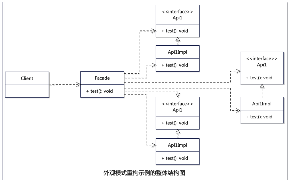

  重构代码(结构图)
  添加一个Facade类
public class Facade {
    public void handle() {
        new SubSystemOne().read();
        new SubSystemTwo().encrypt();
        new SubSystemThree().save();
  客户端
public class Client {
        new Facade().handle();
  运行结果如下:
读文件
加密文件
保存文件
    如同上面讲述的例子,Facade 类其实相当于子系统123的外观界面,Facade 类也被称为子系统123对外的接口,有了这个Facade 类,那么客户端就不需要知道系统内部的实现细节,甚至客户端都不需要知道子系统123的存在,客户端只需要跟Facade类交互就好了,从而更好地实现了客户端和子系统123的解耦,让客户端更容易地使用系统。
