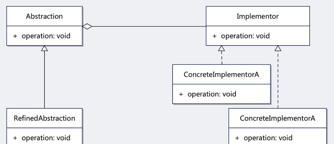

1.7 桥梁模式的示意性系统的结构图
  图中两个等级结构:
  • 由抽象化角色和修正抽象化角色组成的抽象化等级结构。
  • 由实现化角色和两个具体实现化角色所组成的实现化等级结构。
  所涉及的角色:
  • 抽象化 (Abstraction)角色:抽象化给出的定义,并保存一个对实现化对象的引用。
  • 修正抽象化(Refined Abstraction)角色:扩展抽象化角色,改变和修正父类对抽象化的定义。
  • 实现化 (Implementor)角色:这个角色给出实现化角色的接口 ,但不给出具体的实现。必须指出的是,这个接口不一定和抽象化角色的接口定义相同,实际上, 这两个接口可以非常不一样。 实现化角色应当只给出底层操作,而抽象化角色应当只给出基于底层操作的更高一层的操作。
  • 具体实现化 (Concrete Implementor)角色:这个角色给出实现化角色接口的具体实现。

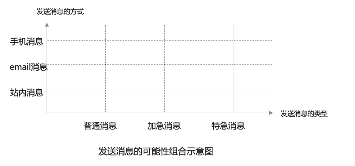

3.1 场景
     企业系统发消息提醒。
     业务消息有 普通消息、加急消息 和 特急消息 等多种。
     消息类型有 内部消息、邮件消息 和 手机短信消息 待多种。

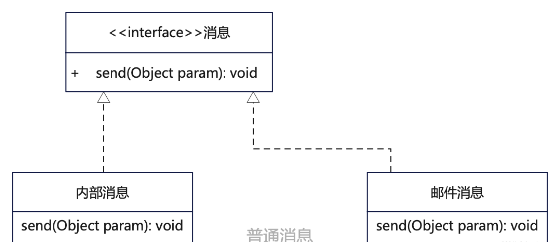

3.2.1 简化功能实现及结构图
     先实现普通消息。
     发送方式有 内部消息 和 邮件消息。
     发普通消息舒服两种不同的实现方式,为了让外部能统一操作,因此把消息设计成接口,然后由两个不同的实现类分别实现系统内部消息方式和邮件消息的方式。

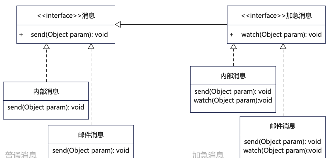

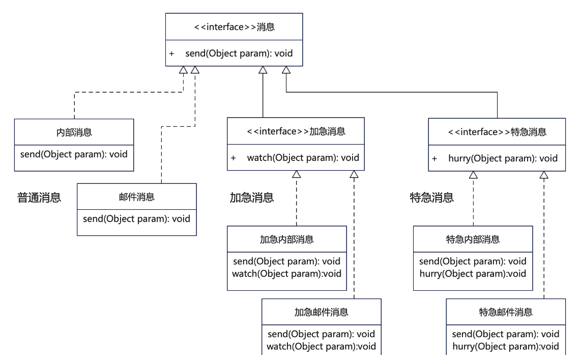

3.2.2 添加加急消息实现及结构图
     这时添加加急消息的功能,也有两种发送的方式,同样是内部消息方式和邮件消息的方式。
     加急消息不同于普通消息,加急消息会自动在消息上添加加急,然后再发送消息;加急消息添加额外的功能比如监控消息的处理情况等。
     因此加急消息需要扩展同一个新的接口,除了基本的发送消息的功能,还需要添加监控的功能。
  系统结构示意图如下

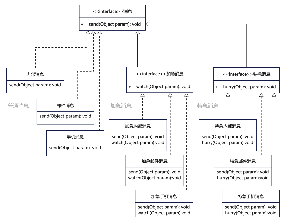

3.2.3 添加特急消息实现及结构图
     特急消息可能不是监控,还是另外一种业务需求。
     特急消息跟加急消息一样,除了基本的发送消息的功能,还需要添加额外的功能。
  系统结构示意图如下
3.2.4 添加新的发送消息方式及结构图
     从上面步骤发现,这时要添加一种新的发送消息方式,是需要在每一个抽象的具体实现中都需要添加发送手机短信消息的处理实现。即发内部消息、加急消息和特急消息的处理,都可以通过手机来发送。这意味着,需要添加三个实现。
  系统结构示意图如下

     仔细分析上面的示例,根据示例的功能要求,示例的变化具有两个纬度,一个纬度是抽象的消息这边,包括内部消息、加急消息和特急消息,这几个抽象的消息本身就具有一定的关系,加急消息和特急消息会扩展普通消息;另一个纬度是在具体的消息发送方式上,包括站内部消息、E-mail 和手机短信息,这几个方式是平等的,可被切换的方式。这两个纬度一共可以组合出9 种不同的可能性来。
  9 种不同的可能性:

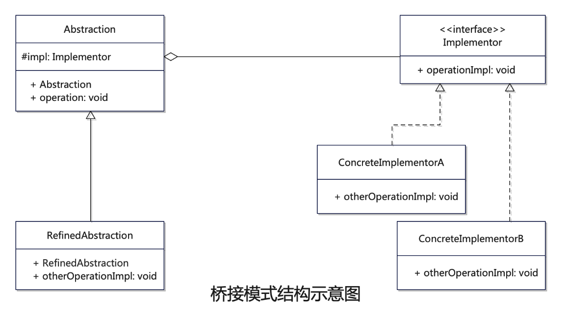

3.4.4 解决结构图
  • Abstraction:抽象部分的接口:通常在这个对象中,要维护一 个实现部分的对象引用,抽象对象里面的方法,需要调用实现部分的对象来完成。这个对象中的方法,通常都是和具体的业务相关的方法。
  • RefinedAbstraction:扩展抽象部分的接口。通常在这些对象中,定义跟实际业务相关的方法,这些方法的实现通常会使用Abstraction 中定义的方法,也可能需要调用实现部分的对象来完成。
  • Implementor:定义实现部分的接口。这个接口不用和 Abstraction 中的方法一致,通常是由Implementor 接口提供基本的操作。而 Abstraction 中定义的是基于这些基本操作的业务方法,也就是说Abstraction 定义了基于这些基本操作的较高层次的操作
  • Concretelmplementor:真正实现Implementor 接口的对象。

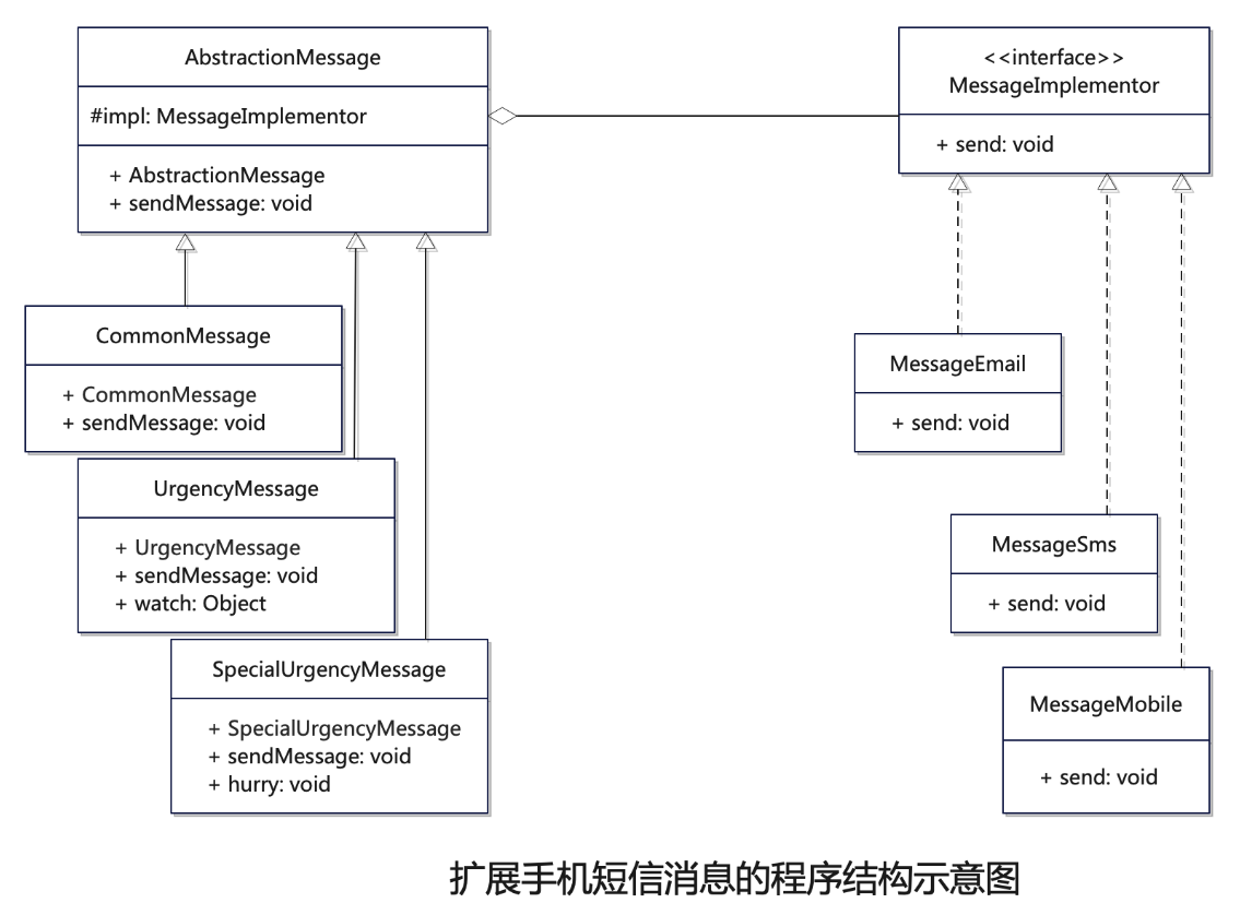

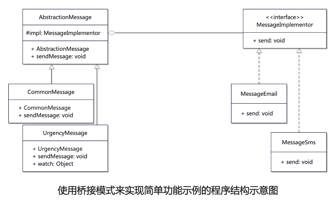

3.5 使用桥接模式实现消息系统方案
     使用桥接模式来实现消息系统,看能否解决“即能方便地实现功能,又能有很好的扩展性”?
3.5.1 思路
  • 抽象部分和实现部分分离,分析要实现的功能。抽象部分就是各个消息的 类型所对应的功能,而实现部分 就是各种发送消息的方式。
  • 其次要按照桥接模式的结构,给抽象部分和实现部分分别定义接口,然后分别实现 它们就可以 了
3.5.2 实现步骤及结构图
    从简单的功能开始,一步一步的扩展功能,看能否实现“即能方便地实现功能,又能很好的扩展功能”。
     先实现普通消息 和 加急消息的功能,发送方式先实现内部消息和 Email消息两种。
  简单功能结构图
3.5.3 实现代码

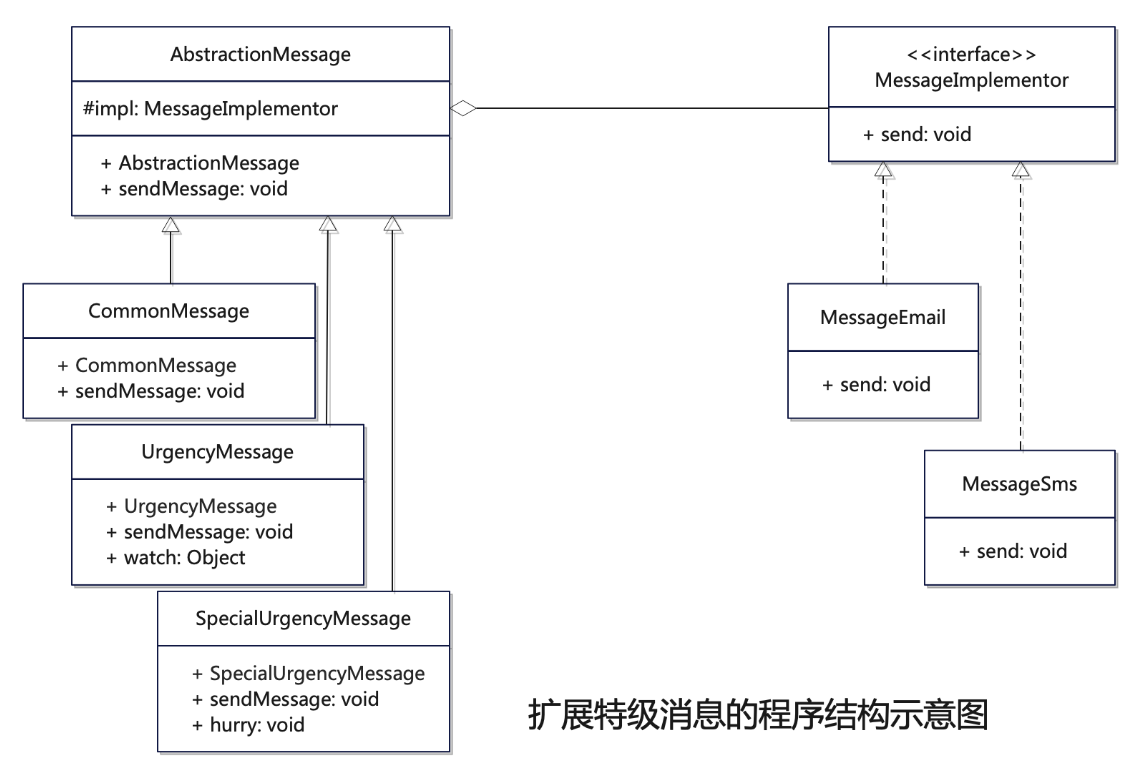

3.5.4 扩展-添加新功能-特急消息及结构图
     只需要在抽象部分再添加一个特急消息的类,扩展抽象消息就可以把特急消息的处理功能加入到系统中。
  添加特急消息后的结构图
  扩展抽象类-特急消息的实现

  • 修改的部分:抽象类的实例化为特级类即可。(AbstractMessage message1 = new SpecialUrgencyMessage(implementor1);)
  运行结果如下:
使用内部消息的方式,发送消息'特急: 这是一条消息' 给张三
使用E-mail消息的方式,发送消息'特急: 这是一条消息' 给张三
3.5.5 扩展-添加新功能-手机短信消息方式及结构图
     在实现部分新增加一个实现类,实现用手机发送消息的方式就可以 了。
  添加手机短信消息方式后的结构图
  扩展消息接口-手机短信消息的实现
 * 以手机短信的方式发送消息 <br/>
 * @author danci_
 * @date 2024/2/1 00:09:30
public class MessageMobile implements MessageImplementor {
    @Override
    public void send(String message, String toUser) {
        System.out.println("使用手机短信发消息的方式,发送消息'"+ message +"' 给" + toUser);
  测试客户端
 * 测试客户端 <br/>
 * @author danci_
 * @date 2024/2/1 00:14:08
public class Client {
        // 发一个特急的内部消息
        MessageImplementor implementor1 = new MessageMobile();
        message1.sendMessage("这是一条消息", "张三");
        System.out.println("------------------------");
  •  修改的部分:接口的实例化为手机短信实现类即可。(MessageImplementor implementor1 = new MessageMobile();)
  运行结果如下:
使用手机短信发消息的方式,发送消息'特急: 这是一条消息' 给张三
3.6 总结
     不用模式的实现痛点:添加手机短信方式时,需要3.2.4 图中添加三个手机消息的实现类。
     用模式的实现方式:如3.5.5 只需要添加手机消息方式的实现类即可。

     这个在理解上也很简单,只要让抽象部分拥有实现部分的接口对象,就桥接上了, 在抽象部分即可通过这个接口来调用具体实现部分的功能。也就是说,桥接在程序上体现了在抽象部分拥有实现部分的接口对象,维护桥接就是维护这个关系。

     继承是扩展对象功能的一种常见手段,通常情况下,继承扩展的功能变化纬度都是一纬的,也就是变化的因素只有一类。
     对于出现变化因素有两类的,也就是有两个变化纬度的情况,继承实现就会比较痛苦。比如上面的示例,就有两个变化纬度, 一个是消息的类别,不同的消息类别处理不同;另外一 个是消息的发送方式。
     桥接模式解决因多纬度继承的实现比较痛苦问题。
     桥接模式就是用来解决这种有两个变化纬度的情况下,如何灵活地扩展功能的一个很好的方案。其实,桥接模式主要是把继承改成了使用对象组合,从而把两个纬度分开,让每一个纬度单独去变化,最后通过对象组合的方式,把两个纬度组合起来,每一种组合的方式就相当于原来继承中的一种实现,这样就有效地减少了实际实现的类的个数。(这里结合“组合/聚合复用原则”理解,见1.2)
     从理论上来说,如果用桥接模式的方式来实现这种有两个变化纬度的情况,最后实 际的实现 类应该是两个纬度 上可变数量的和那么多个。同样是上面那个不例,使用桥接模式来实现,实现全的话,最后需要的实现类的数目应该是: 3 + 3 =6 个 。
     这也从侧面体现了,使用对象组合的方式比继承要来得更灵活。
