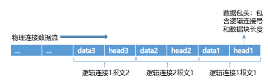

物理连接支持TCP、RDMA等协议连接,以TCP为例,其物理连接数据流可以分为两部分,即数据包头+数据。数据包头为固定长度,其中包含逻辑连接号和数据块长度,用来区别逻辑连接,并接收每个连接各自对应的数据。

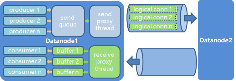

上图中producer线程为发送线程,consumer线程为接收线程,发送端逻辑如下:
  1. send queue:producer发送线程将要发送的数据先push到一个无锁队列中,push完成之后,producer线程就可以继续做自己的事情了
  2. send proxy thread:通信存在一个发送端代理线程,会统一将无锁队列中的数据,通过物理连接发送到对端
接收端逻辑如下:
  1. receive proxy thread:通信存在一个接收端代理线程,会统一将无锁队列中的数据,通过物理连接接收回来,解析数据包头之后,放到对应线程的buffer池中
  2. buffer1:consumer接收线程会从自己对应的buffer池中取出数据,执行自己的数据加工逻辑。
上述这个方法可能会存在一些问题,并发比较高时producer线程会一直往队列里push,如果此时对端cunsumer1线程正在处理别的数据导致接收buffer1满了的话,producer2和producer3无法往网络上填充更多的数据,发送阶段就会阻塞,而此时可能consumer2和consumer3正在空闲状态,等待这个接收数据,但是因为发送端阻塞而接收不到,这种场景会严重影响性能。这个模型我们称之为push模型。因此我们需要通过另外一种流控机制来解决这个问题,我们称之为pull模型。
  • push模型:发送端不感知接收端状态。一直往无锁队列中push,直到push阻塞。
  • poll模型:发送端感知接收端状态。发送端一开始不会发送数据,当接收端里的buffer池内存满足一定条件时,通知对应的发送端,并告知可以接收的数据量,发送端可以按照对端可以接收的数据量进行发送。
通过poll模型的实现,在本线程阻塞的情况下,其他的线程不会阻塞,以确保物理连接中数据永远不会阻塞,保证连接的通畅性。

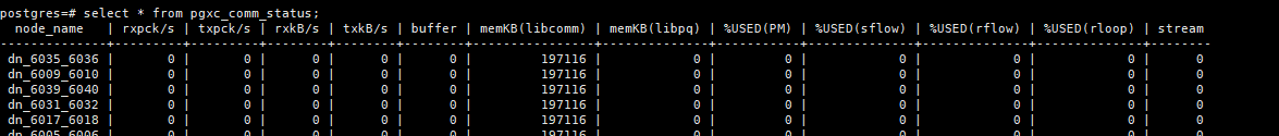

该视图展示所有DN的通信库状态。其中字段包括节点名称、节点通信库接收速率,单位为byte/s、节点通信库发送速率,单位为byte/s、节点通信库接收速率,单位为Kbyte/s、节点通信库发送速率,单位为Kbyte/s、cmailbox的buffer大小、libcomm进程通信内存的大小、libpq进程通信内存的大小、postmaster线程实时使用率、gs_sender_flow_controller线程实时使用率、gs_receiver_flow_controller线程实时使用率、多个gs_receivers_loop线程中最高的实时使用率、当前使用的逻辑连接总数。

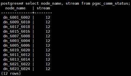

  • 新版本直接使用pgxc_comm_status视图查看DN的stream使用情况:select node_name, stream from pgxc_comm_status order by 2 desc;
