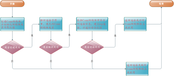

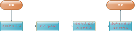

首先梳理并确定3个模块公用的建连、断连流程,如图 3‑1、图 3‑2所示。在此基础上,确定建连、断连流程的内部接口与外部接口、使用的数据结构,外部接口声明、结构体前置声明位于libpq-fe.h头文件中,内部接口声明、结构体定义位于libpq-int.h头文件中。其他模块使用libpq时,只需要libpq-fe.h头文件与libpq.so,不需要关注libpq内部实现。
合并过程中,对于相似的代码,提炼出公共函数,提高代码的复用性、可读性;对于差异较大的代码,采用注册回调函数的方式(startupPacket构建、result成员内存释放),保留差异逻辑。

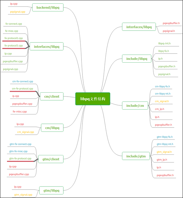

合并完成后,3个模块各自目录下的冗余代码或者冗余文件都被删除。合并以后的代码实现存放在interfaces/libpq目录下,头文件存放在include/libpq目录下。

图 2‑2 公用断连流程
图 2‑3 libpq合并文件结构
