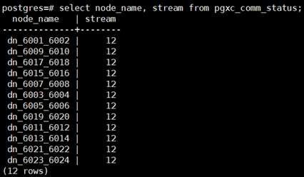

  • 新版本直接使用pgxc_comm_status视图查看DN的stream使用情况:select node_name, stream from pgxc_comm_status order by 2 desc;
  • 在CN上查询当前任意两个DN之间的stream情况:select node_name, remote_name, count(*) as stream from pgxc_comm_send_stream group by 1, 2 order by 3 desc limit 30;
  • 若当前业务恢复, 可使用脚本对stream进行监控;
然而,还有情况是个别的SQL语句严重消耗stream,此时可以使用实时topsql或历史topsql找到对应的语句,修改以解决问题。

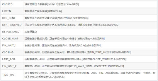

TCP协议中包含了11种不同的状态,TCP连接会根据发送或者接收到的消息转换状态,若服务器中存在大量的异常状态,则会严重占用系统资源。操作系统提供了很多内核参数帮助用户进行合理管控。
3.1         net.ipv4.tcp_tw_reuse、net.ipv4.tcp_tw_recycle、net.ipv4.tcp_max_tw_buckets

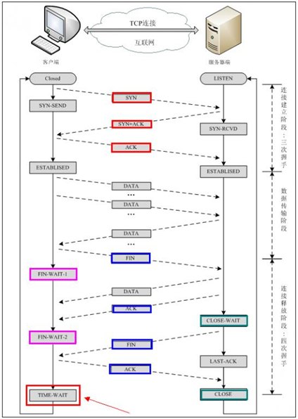

客户端主动断开连接,收到对端的确认后,状态变为TIME_WAIT。TCP协议规定TIME_WAIT状态会一直保持2MSL(最长报文段生存期,60秒),确保旧的连接状态不会对新连接有影响。处于TIME_WAIT状态的连接占用资源不会被内核释放,所以作为服务器,在可能的情况下,尽量不要主动断开连接,以减少TIME_WAIT状态造成的资源浪费。
GaussDB设立了pooler缓存池,将空闲的TCP连接保留,方便客户端下次快速建连。然而对于高并发的情况,在断连时,pooler达到缓存上限直接释放,CN主动断开连接,此时会产生大量TIME_WAIT状态(释放的并发数*DN数)。此外,clean connection、DN之间的断连等情况均会导致此问题。
net.ipv4.tcp_tw_reuse表示开启重用,允许将TIME_WAIT状态的sockets重新用于新的TCP连接,默认为0,GaussDB基线为1。开启后,主动断连一方可在1s内回收。
net.ipv4.tcp_tw_recycle表示开启TCP连接中TIME_WAIT状态下的sockets快速回收,默认为0,GaussDB基线为1。由于数据库处于内网环境,开启后在3.5*RTO(Retransmission Time Out,重传超时时间)时间内回收,比tw_reuse稍快。
这两个参数均依赖net.ipv4.tcp_timestamps开启情况,操作系统默认开启,但实际仍需核查,否则reuse和recycle均会失效。此外还需保证各服务器的timestamp一致,否则连基本的TCP建连可能都无法成功。
此外,tcp_max_tw_buckets表示系统允许并发的TIME_WAIT的最大数量,默认180000,GaussDB基线为10000。当实际数量超过此值时,系统会将过多的清除掉,并打印日志time wait bucket table overflow。

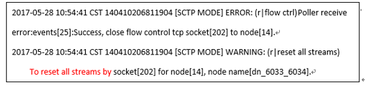

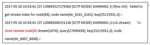

问题描述:集群执行查询操作,报流异常错误:ERROR: dn_6019_6110: failed to read response from Datanodes. Detail: 1039 Abnormal stream state
定位过程:
  1. 分析异常日志信息,可知出现异常是因为节点间的stream连接(逻辑连接)被关闭;
  1. 通过查找被关闭连接的对端node[4]的日志,发现逻辑连接被关闭的原因是socket(物理连接)被关闭了;
  1. 查看报错日志信息,“Poller receive error: event[25]”中的“event[25]”是操作系统的报错,表示连接已经断开或者hang住,操作系统默认会对socket检测有效性;
  2. 继续观察发现存在明显的丢包。操作系统的keepalive在发送3次socket是否有效检测时产生丢包,导致系统误认为socket异常,关闭了socket。
解决详情:将参数修改为期望值后,提升了操作系统检测socket是否断开的次数和检测间隔,问题解决。
