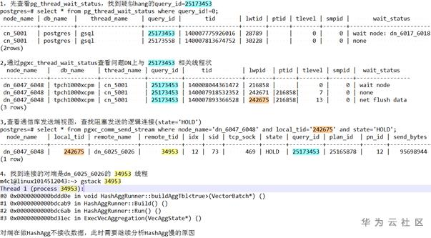

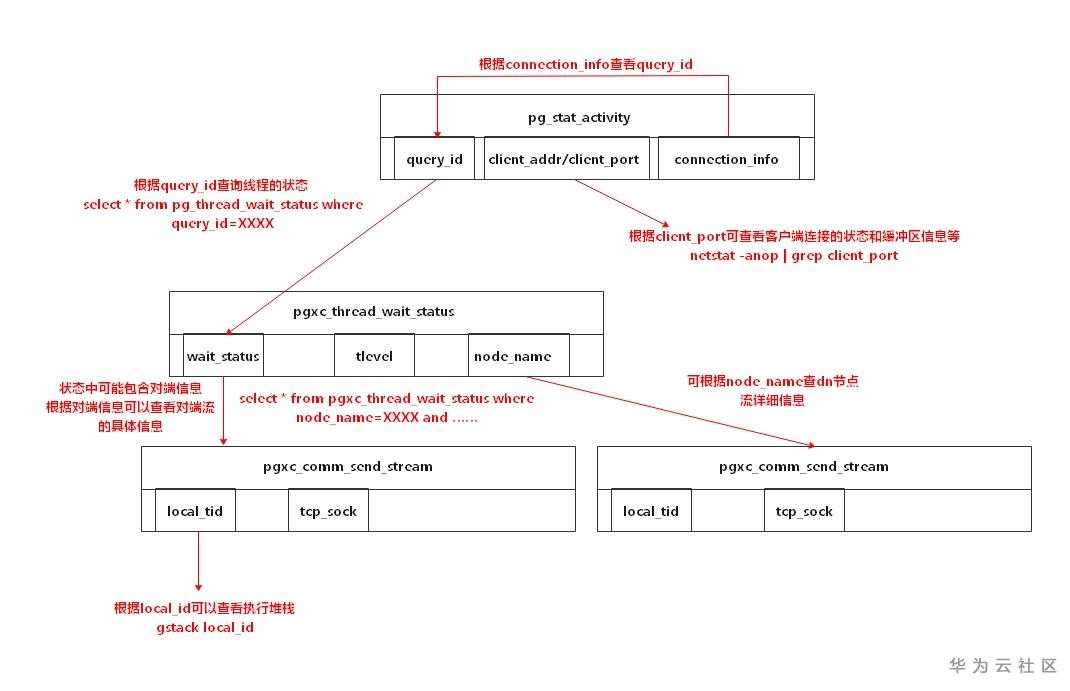

通信视图的关联关系使用和hang问题定位示例
查询单个的视图往往信息有限而作用不大,视图最大的妙用在于利用各信息的关联关系,要求使用者能够联系多方信息,进行问题定位和状态监测,这一点无疑比较困难,因此整理和介绍视图的关联关系对于视图使用者极为重要,此处仅通过hang问题的示例,和视图部分信息的关联关系使用,介绍这种运用思想和方法,通信视图完整的关联关系将在后续GaussDB(DWS) 集群通信系列中给出。
可以看出,定位hang问题的一般步骤为:
1、  根据pg_stat_activity视图查看当前查询的query_id。
2、  根据pgxc_thread_wait_status中相应的query_id查询对应的线程状态,是等待什么导致的hang
3、  根据wait_status的信息,查看对端信息,包含线程层级,节点等
4、  查看对端具体的线程信息pg_thread_wait_status,如果是DN可查对应的连接流信息,可以利用netstat,线程号查看对端信息,分析对端的行为。
