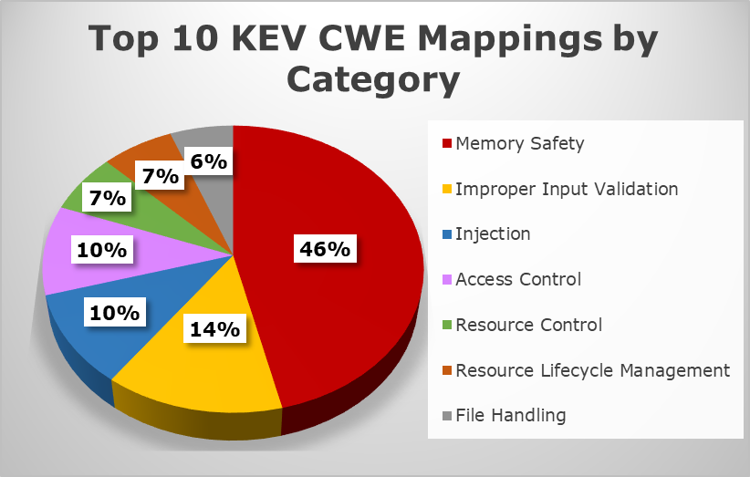

  • 2023 年被利用最多的 10 大 CWE 漏洞分类
    下面的饼图,显示了十大 KEV 被利用的 CWE 漏洞分类的百分比。具体分类见前表表的“分类”列。

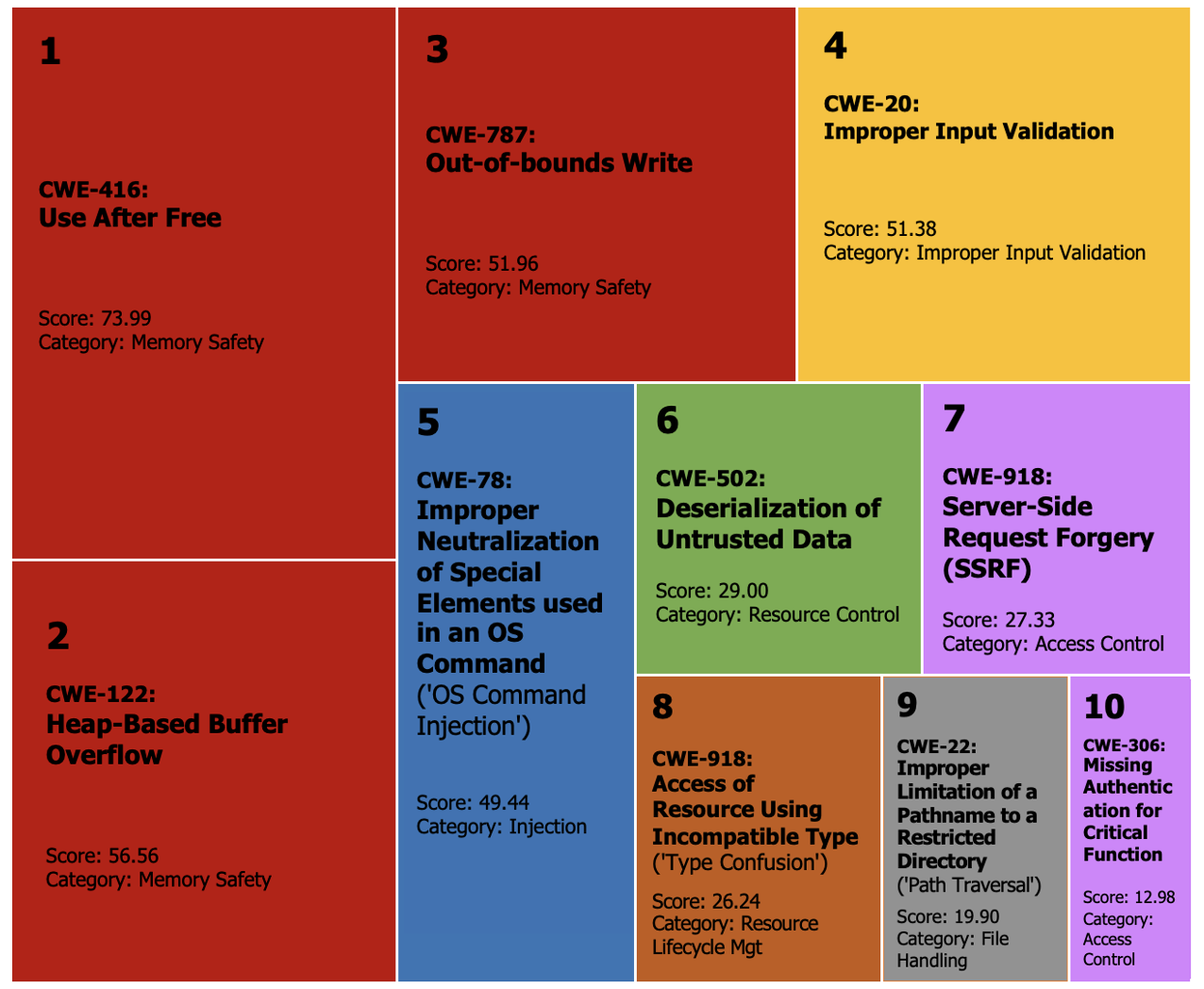

  • 2023 年被利用最多的 10 大 CWE 漏洞类别和分析数结合树状图
    下面的树状图,显示了十大 KEV 被利用 CWE 漏洞的类别与各个 CWE 条目的分析分数相结合的示意图。

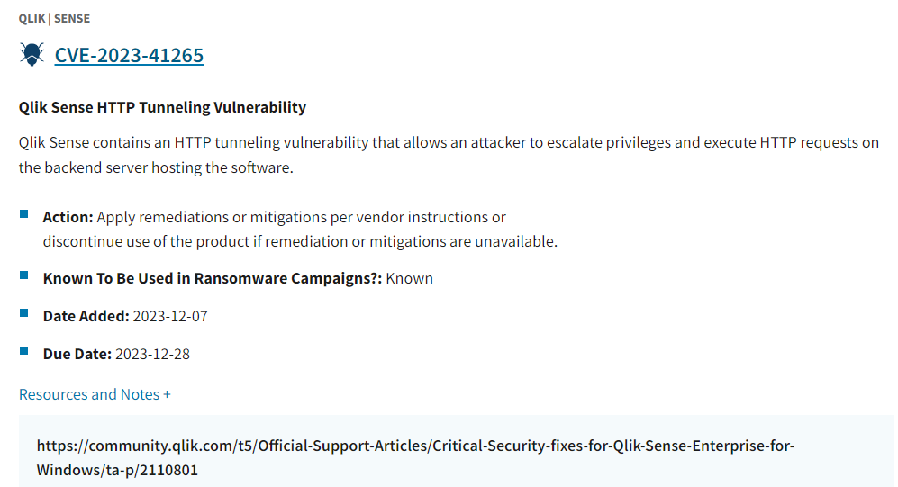

  • KVE 漏洞样例
    kev example
